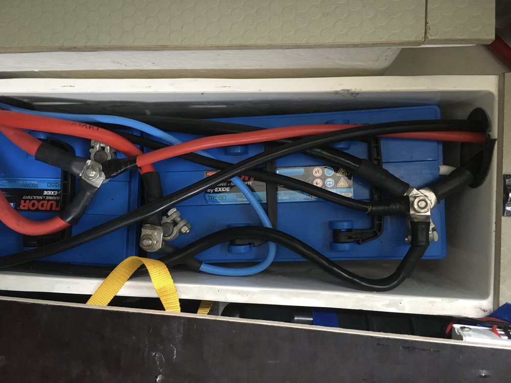

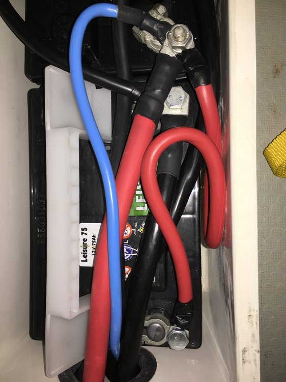

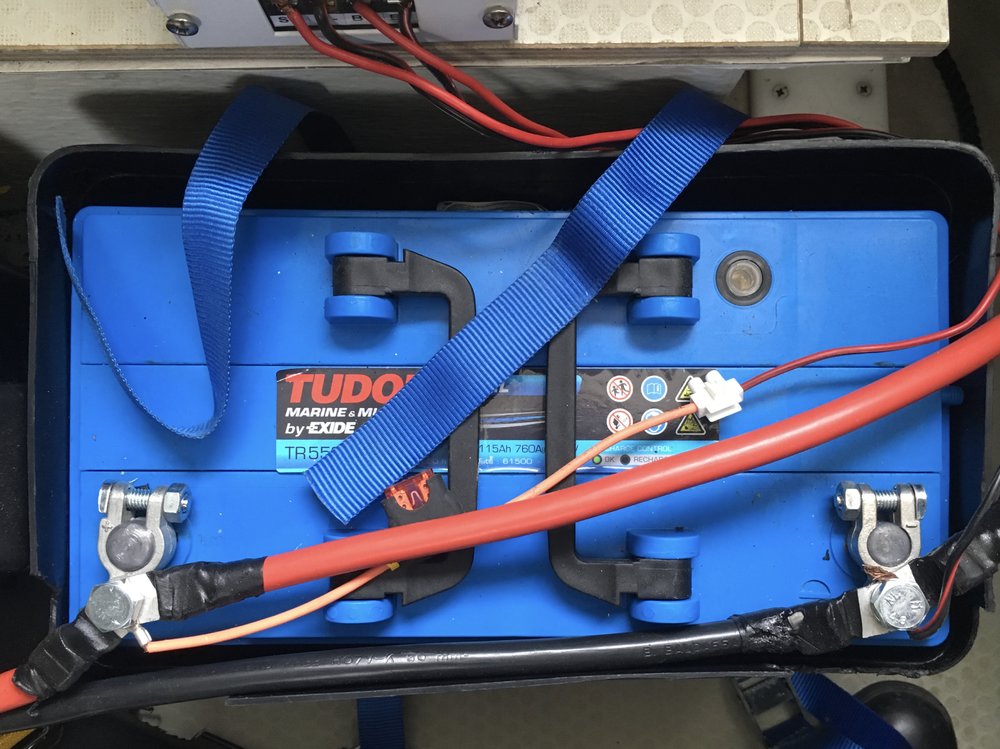

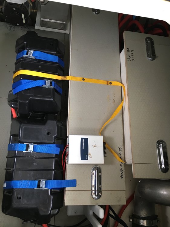

Båden har 2 stk 75, der burde være til start, men som jeg kan se er koblet sammen med forbrugsbanken. Forbrugsbanken er på 4 stk 115 ah. To af dem står i den gamle batterikasse mens to er tilføjet senere og står i batterikasser fra Biltema. Endelig er der en solcelleregulator koblet til et af de sidstnævnte batterier.
Her er lidt billeder - er der nogen, der kan bekræfte at det er noget rod? Og som kan hjælpe med identifikation ? Jeg tænker, at de blå kabler er dem, der går til laderen?
Oversigtsbillede:

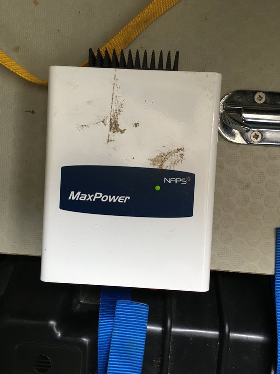

Solelleregulator

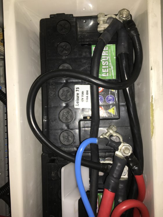

De to 75 ah batterier:
3C13403F-9764-4EFA-9374-BB6810A12015.jpeg.5fd1b0e53bf5c6aa0c2121f4746bc0c8.jpeg6C7FF147-0C42-4C8F-871B-F71BC37740E7.jpeg.15e4f8417a36906220a4917fff8af3b8.jpeg

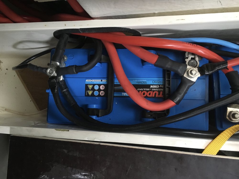

De to (primære) 115ah, der er koblet til alle mulige forbrugere: To ankerspil, to thrustere og selve forbruget.
40F6E62F-EC9E-457E-A2B5-047C9DDFF5B1.jpeg.624b99b5858bea37276ba2f7a5b7cdf0.jpeg23376757-CBD1-4C3A-A87B-05F20E71AB45.jpeg.57c8242c4bc362344e962bc9cccf5b75.jpeg
Det to Biltema-kasser med 2 115ah - det ene er tilkoblet solcelleregulatoren:
8BAB0D47-8034-4185-97AD-EC33F19CD9B1.jpeg.035cc7d633a61a57d1e5ae21d8fe0bf9.jpeg5B1E0725-4327-431C-B29B-2B011A57BAD2.jpeg.ce942f27bfe7781fa55bf1b4fe22589e.jpeg

PS. forbedringspotensial - jeg ville snudd et av dem to første sorte batteriene slik at ikke pluss og minus står hverandre så nært, ser ut til at det kun er litt elteip som skal løsne før en brann oppstår der, men det er kun tanker fra en brann-paranoid elektriker. Av bildene å dømme så ser det ut til at det er en direkte kobling mellom sorte og blåe batteriene, et skillerele her ville gjort susen. Og for guds skyld om du får litt ekstra rød kabel over så bytt den blåe koblingen mellom pluss på dem sorte batteriene og dem blå batteriene. (Blå kabel for pluss er som å banne i kyrkja) :wink:

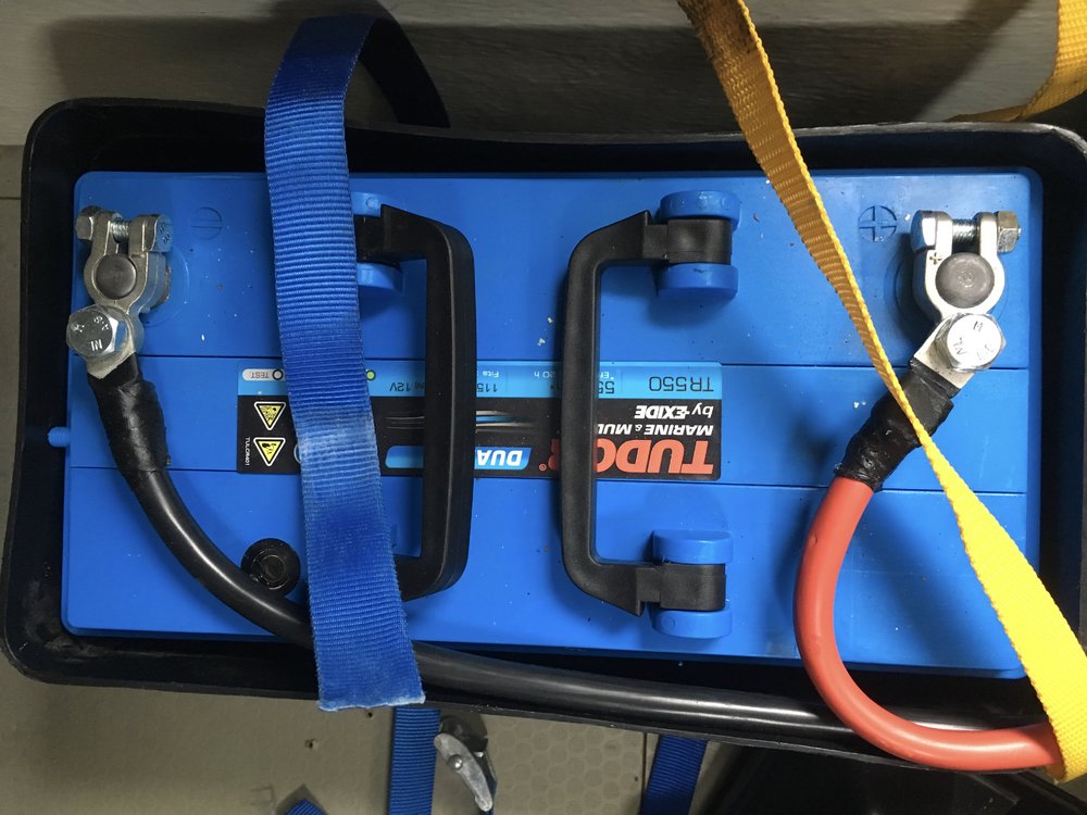

På dette billedet ser man et rødt kabel, der er mærket start gå ud fra det blå 115 ah Tudor. Der sidder ikke andre røde kabler på. Til gengæld er der et blåt ladekabel på denne. Hvis jeg har ret, så er dette startbatteriet og de to 75 ah er ikke startbanken men er koblet sammen med de resterende tre 115ah så forbrugsbanken altså består af 2x75 og 3x115 og der er så et enkelt 115 til start.
Men hvorfor er der så adskillige sorte negativ-kabler på samme batteri? Der burde vel så kun være et negativ-kablel fra motoren?? Eller skal alle negativ kobles sammen på tværs af alle banker?

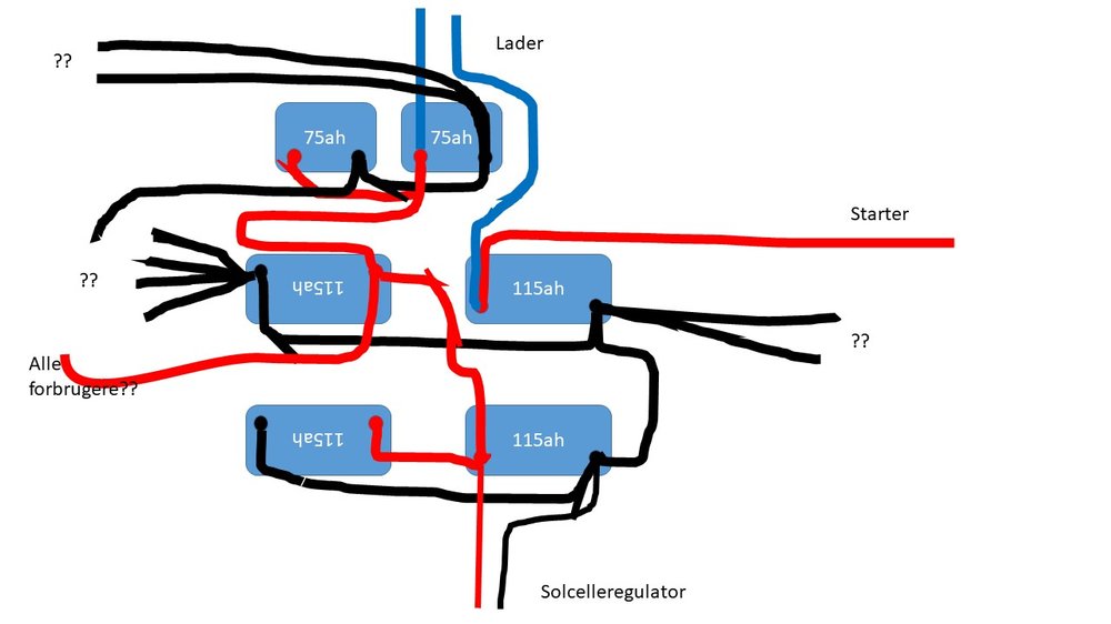

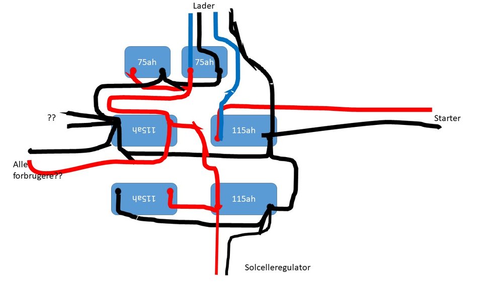

Så ser det sådan ud:
1) Kan det passe, at alle forbrugere går gennem samme, ene røde kabel? Altså både forbrug, thrustere, ankerspil mm?
2) Der er 8 sorte negativ-kabler, jeg ikke kan se hvor går hen. Et af dem forbinder sikkert de to 75 med resten af forbrugsbanken. Et går til starteren? Så er der fem negativ-kabler jeg ikke ved hvor går hen.
Jeg bliver klogere - men det går laaangsomt..... ;-)
Jeg tror du har tegnet feil. Eller så er det noe som er der, men ikke har kommet med. Eks. Lader har to plusser, men ingen minus. Solcellene vil ikke lade, ingen forbindelse via pluss til øverste høyre 115 A. Ingen ladeskiller mellom batteriene. Virkeligheten din med kablingen på bildene virker forvirrende på meg. Hadde det vært meg, ville jeg plukket vekk alle kablene og lagt opp på nytt.
Nå skjønner jeg hva ne.andersson mener. Den konfigurasjonen der er jo helt horribel.
I og med at du har motorbåt, med lading fra landstrøm, egen motordynamo og solceller, ville jeg lempet på land to av batteriene på 115 Ah.
Red: Hulda, hvis det øverste højre 115 er startbatteri så er det vel ok, at solcellerne ikke lader på dem?

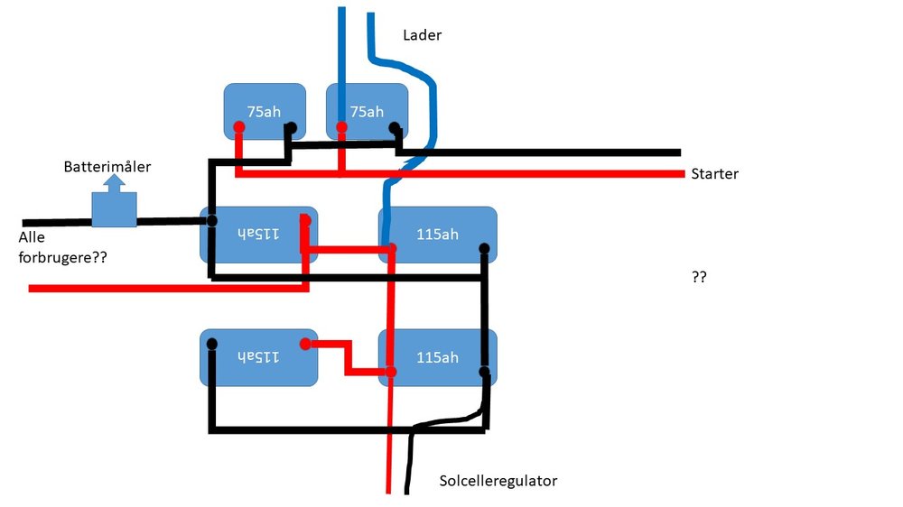

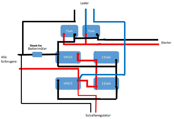

Baseret på Huldas input tænker jeg, at dette er mere korrekt:
Beklager de hakkede linier - det er noget der sker i konverteringen fra PPT til JPEG..
Skillerelæ kan jeg ikke se nogen steder.
Redigert av MajorAndy (see edit history)
Der du har skrevet "lader", hva mener du da, dynamo eller landstrømlader?

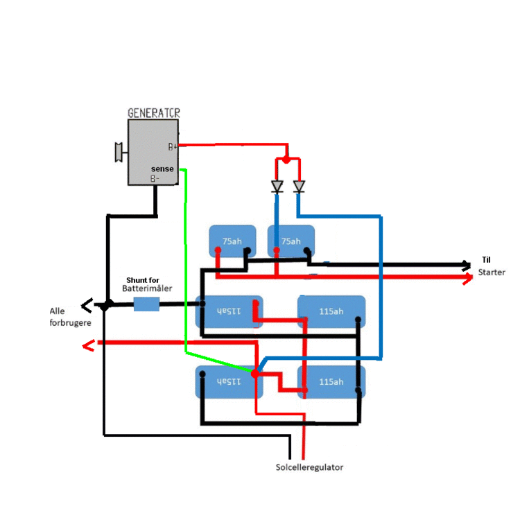

Nei, ikke riktig det heller. Vi kan snu litt på informasjonsflyten. Vi tenker ikke lading via landstrøm akkurat nå. Ønsker du at 2x75 Ah skal være presumtivt startbatterier? Og 4x115 Ah forbruk? Ønsker du shunt og Ah-måler? Så lager vi en blyantskisse. Ellers kan du gå inn på byggingen av Hulda, innlegg 11, der finner du et koblingskjema. Som fungerer. Enkelt, lite elektronikk.
Til alle: Tegningerne er mit bedste gæt på hvordan setuppet er. Noget er helt korrekt (de forbindelser, jeg kan se hvor går hen) andet er gætteri.
Og så har jeg i hvert fald fået bekræftet, at noget er helt galt i det nuværende. Det var første mål, der blev opfyldt :-)
Lars: jeg tror, at de blå kabler går til landstrønslader. Men er ikke sikker. Generator kan jeg ikke se hvor kommer ind.
Hulda: ja, de to 75 skulle ideelt være til startmotor. Og resten til forbrug. Jeg ligger mest i havn og har jo solceller, så jeg slipper gerne af med to af 115-erne. Men jeg har jo to thrustere (for og bag) som bliver flittigt brugt. Så der skal være kraft nok til dem. Ankerspillene bliver max brugt 3-4 gange pr. Sæson. Og ja, stunt og ah-måler.
En blyantstegning ville være en fin ting!
Ja, nå begynner det å ligne på noe. Men du må finne ut hvor pluss og minus fra dynamoen kommer inn i bildet.
Ellers har jeg gjort noen endringer jeg mener er viktige. For at battmeteret skal fungere, må det måle både det som går inn og ut av forbruksbanken din. Derfor har jeg flyttet minuskabelen din fra solcelleregulatoren litt, til den siden av shunten for battmeteret som er bort fra batteriene. Til dette punktet har jeg også tegnet inn en minus fra landstrømladeren. På den siden av shunten som vender mot batteriet, skal det IKKE kobles noe annet enn batteriet.
Og så har jeg gjort noen små endringer slik at batteriene i forbruksbanken får likest mulig belastning og lading. Dette gikk litt fort, håper jeg ikke har oversett noe.

Skillet skal skille batteribankene. Slik at du både eksempelvis skal kunne starte motoren med startbat., forbruksbat., eller begge. Tror vi tenker på to forskjellige ting. Hva jeg beskriver gjelder for så vidt ikke lading. Det du tenker på er vel styring av ladeprosessen, når den rne banken er fulladet, styres ladingen over til den sndre banken? Men slik jeg forstår skissen, har laderen to utganger og kan lade to batteribanker uavhengig.
Slik Lars har skissert, kan du kun starte med 2x75 Ah- banken. Start kan ikke støttes av 4x115 Ah.
OK, så lenge vi ennå ikke vet om det som er kalt lader med to utganger, eller at det egentlig er ladestrøm fra dynamo via skilledioder, kan vi ikke konkludere med noe ennå. Men dersom det kommer fra en dynamo, kan en ny modifikasjon av skjemaet bli som nedenfor. Det er slik jeg har det på Trudelutt, bortsett at jeg kun ar et startbatteri på 65Ah og 2 forbruksbatterier på 140Ah hver.
Etter hvert kan du jo lete etter 2 hovedbrytere slik at vi kan få tegnet inn disse også.
