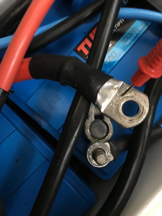

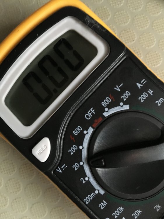

Tips: Løsne polskoen fra plusspolen på det batteri som er til start, med motor stopp, og lader av. Er der 12 volt i den polskoen når den er av batteriet? I så fall er der nokon sammenkobling slik at du i praksis har eit stort batteri, og ikkje adskilt. Hvis den polskoen ikkje har 12 volt er der sannsynlig eit skillerele av noko slag einkvan plass.
Godt tips. Det er testet og nej, ikke 12V mellem polskoen og negativ. Hverken med hovedafbrydere af eller på. Og det kabel (mærket “start”) går til motoren, for der er ikke strøm til motoren med dette kabel fjernet. (Testet...)
Men hvad så ? Hvad er næste skridt i jagten på det hemmelige skillerelæ?

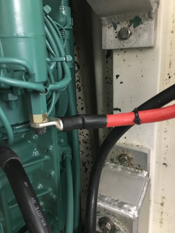

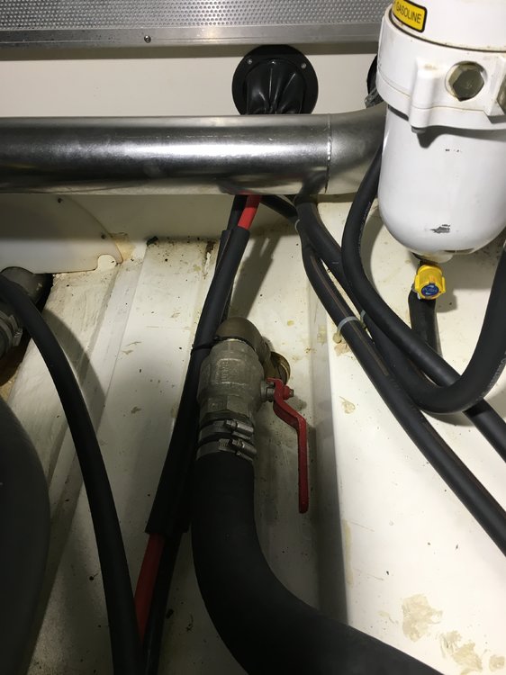

Da er vel neste skritt å følge den tykke kabelen som er koblet til dynamoens B+ rent visuelt for å sjekke hvor den går, og til hva? Du er jo "ung og slank" og kan krabbe og krype? :easter:

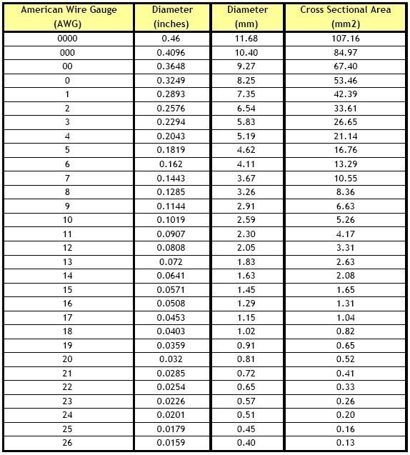

Nå er det vel ikke vanlig å tenke AWG for kabeldimensjon her i landet. Hva tilsvarer AWG2 i mm2?
Nettsteder jeg drifter: trudelutt.com oljepionerene.no  Sagaforumet
Webkameraer i gjestehavner Sverige https://trudelutt.com/webcams/
Lars H. skrev 27 minutter siden:
AWG2 er 34/35 mm2.
Og det jeg skrev over ble helt feil, skal rette det.
Jeg satt og tenkte på noe helt annet da jeg skrev det.
Tabellene i katalogen til Ancor (kan lastes ned i PDF) er laget for både mm2 og AWG.
