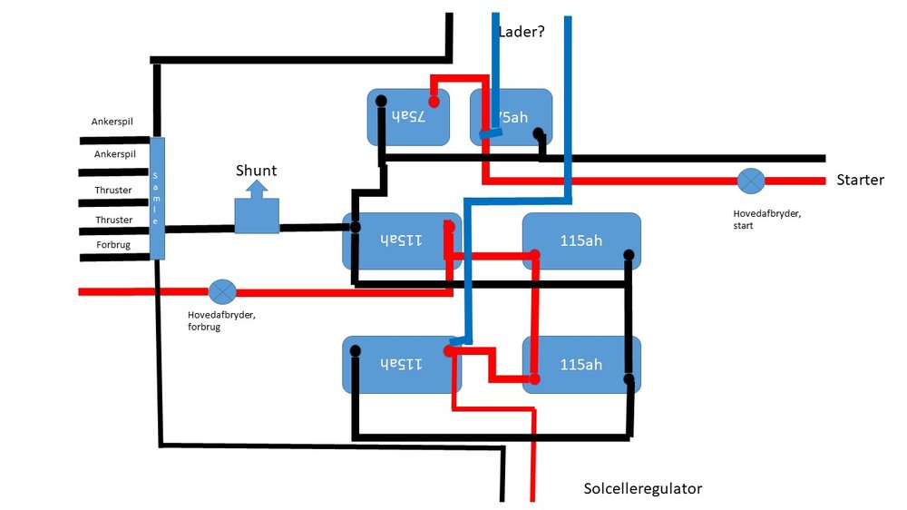

Så har jeg tillempet Lars' tegning med den forudsætning, at der er to udgange på laderen og at jeg ikke (endnu) ved hvor generatoren kommer ind. But we're gett'n there!
Og så har jeg vendt det ene 75a som ne.andersson anbefalede :-)

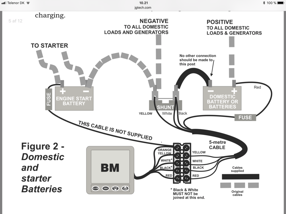

Det er såda, jeg mener: Samme shunt men to forskellige sensor-ledninger:
Battmeteret har kun en shunt, og kan derfor kun måle strøm (A) og kapasitet (Ah) for en batteribank, feks. forbruksbanken. Men den kan måle spenning (V) for både forbr.bank og startbatteri via målekabelen merket "This cable is not supplied". Det brukes forresten ikke ordet sensor-ledning for dette. Det skaper bare forvirring. En sensor-ledning er normalt en ledning fra dynamoens regulator til batteri.

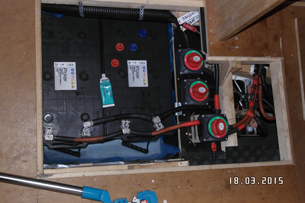

En måte og gjøre det på, blant et utall andre:
Bryteren nederst på bildet styrer plusskablene. Nederst kommer lading/start fra motor inn, sammen med sense fra dynamo. Ladekablene fra dynamoen er koblet til denne nede på motoren. Slik man gjør på bil, og slik Volvo gjør det på marine. Ut til høyre går tunge brukere som skøtewincher etc. Den sorte ledningen med rød tape ut fra bryter på oversiden er plussen som forbinder baugbatteriet til systemet. Det er hva denne bryteren gjør. Stilligene er 1 (forbruksbank som er avbildet her), 2 er kun baugbatteri (som kan starte motoren) og 1&2 som kobler sammen begge batteribanker. Den sorte minuskabelen fra batteriene går under plusslederen til baugbatteriet, under trebjelken og inn til shunt. Deretter som Lars H tegnet. Shunten går til BEP batterimonitor. Jeg måler også spenning på baugbatteriet på BEP batterimonitor. Men skal jeg vite hvor mye strøm det er på dette batteriet, må også dette batteriet ha en shunt. Baugbatteriet står stort sett fulladet (det ser jeg av spenningen).

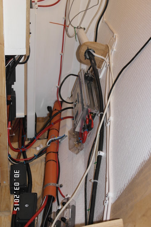

Landstrøm lader nr. 1 er en Stirling kjøpt av Jörg Becker. Den gir maks 50 A og har tre utganger:
De tre utgangene er lasket sammen og dedikert til forbruksbanken. Så når forbruksbanken er nede på, la oss si 80 %, gir Stirling iflg. BEP batterimonitor 48 A input. Baugbatteriet har sin egen vedlikeholdslader, som er en slik:

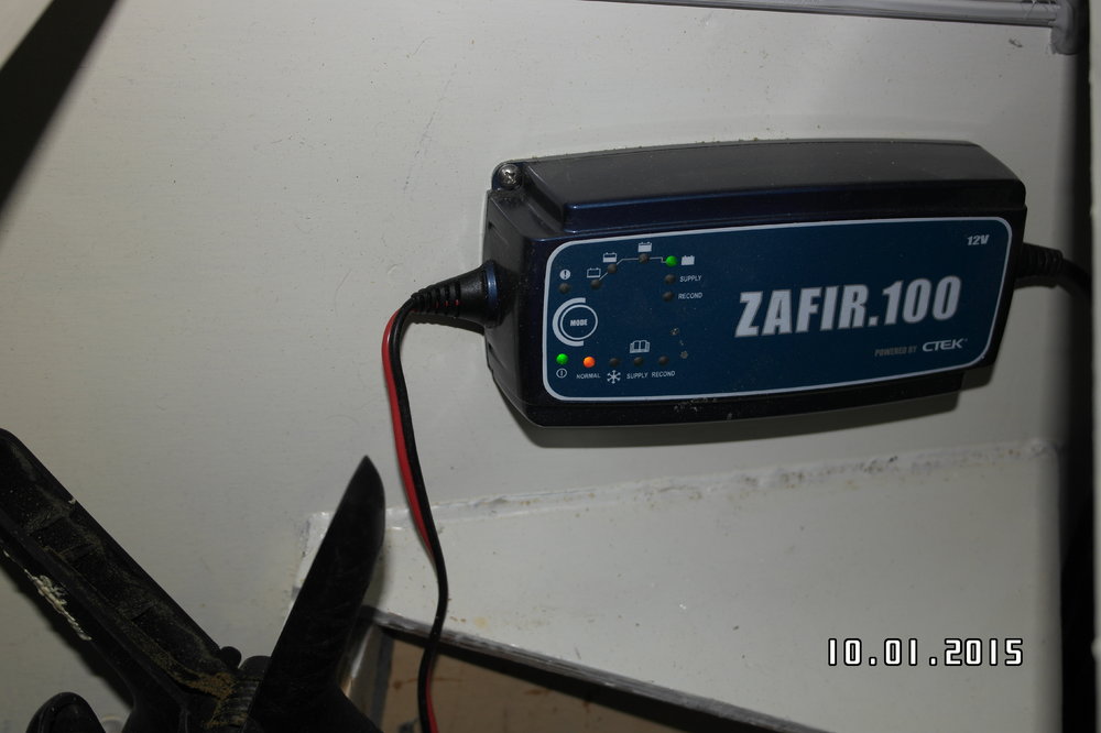

Skriver dette kun for å anskueliggjøre på en praktisk måte hvordan saker kan legges opp og få det til å fungere.
Jeg er klar over at menigheten grøsser til langt inn i margen grunnet mangelende VSR'er, diodeskiller og alt mulig fancy greier.
Disse sakene er koblet opp slik som beskrevet i koblingsskjemaet jeg har referert til tidligere i denne tråden.

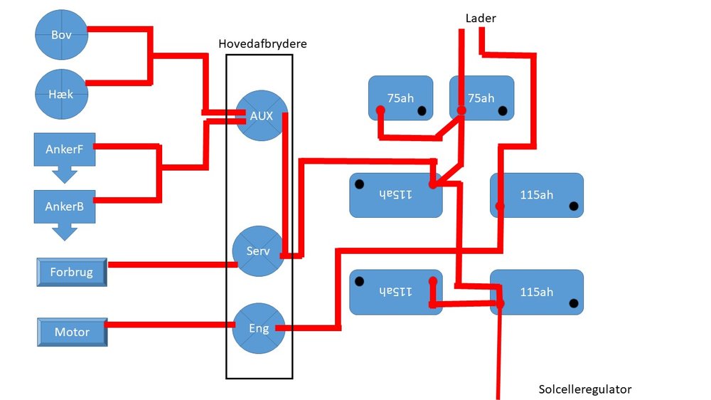

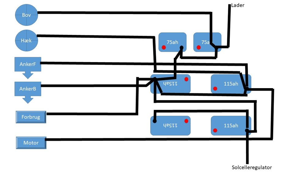

Så har jeg tilbragt endnu et par timer sammenkrøbet i lastrummet for at få overblik over det nuværende, og nu tror jeg, at den er der 90-95% sikkert. Det er kun et mysterium tilbage. Mere om det senere.
Af overskuelighedshensyn har jeg dokumenteret positiv og negativ for sig. Først negativ:
(red: Hvis to kabler krydser hinanden betyder det ikke, at der er forbindelse. Det er svært at lave en bue i PPT og der er kun kontakt via batteripolerne)
Og så positiv. Der var ikke nogen samleskinne, men thrusterne var ført sammen ved en sikring og det samme var de to ankerspil.
Her mangler jeg at gennemskue hvordan der lades på forbrugsbanken med motoren. Enten er der en forbindelse (en slags skillerelæ) i forbindelse med hovedafbryderne, eller også sker ladningen ved at motoren lader og strømmen går via startbatteriet og baglæns ind i laderen hvorefter den kommer ud af den anden ladekreds. Er der nogen, der har bud på det?
Redigert av MajorAndy (see edit history)
Der du har skrevet 'lader' er det nå vel sikkert at kablene kommer fra en landstrømlader med to utganger? Har du typebetegnelse på den? De to siste tegningene, jeg forstår det slik at det er NÅ, og ikke slik det eventuelt kan endres til å bli? Det har vært litt forvirrende hva som er startbatteri, men de siste tegningene viser i hvert fall at kun et batteri, det på 115Ah øverst til høyre går til start.
Redigert av Lars H. (see edit history)

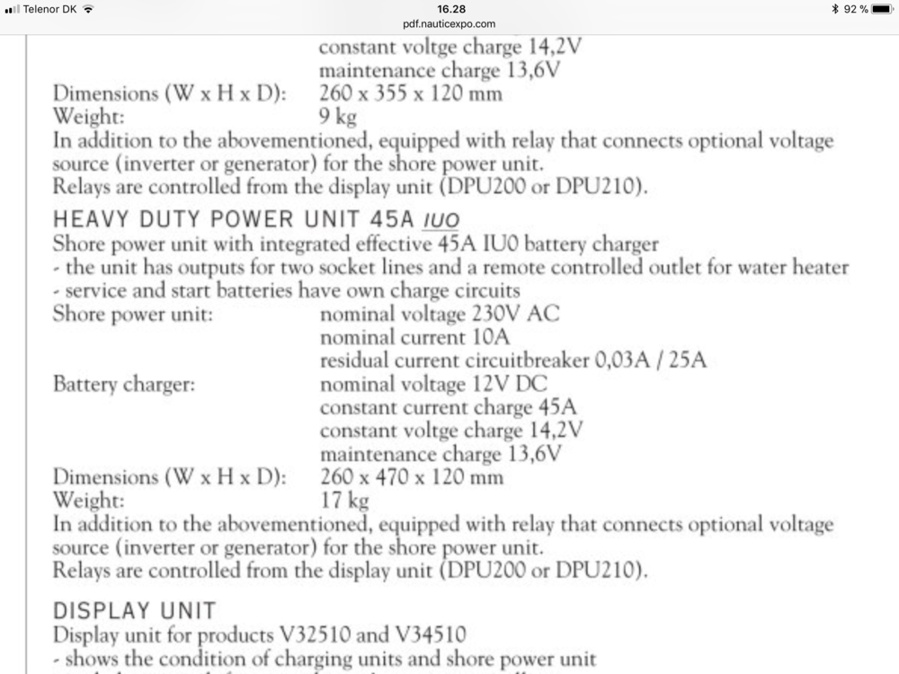

Yes, Lars. Dette er “as-is” så jeg har et overblik inden jeg begynder at pille fra hinanden.
Der er to udgange på laderen. Det er en Navix V34510, der ikke laves mere...men som du ser herunder, så har den “Own charging circuits for service and start”
Og ja, det er kun det øverste 115ah, der er startbatteri. Hvorfor det dog er ændret fra at være de to 75ah går over min forstand.
Ja, i går oppfattet jeg det sliik at det var de to 75Ah batteriene som var startbatterier.
Den så jo grei ut, og med “Own charging circuits for service and start”, er det jo en grei innkopling slik batteriene er "as-is". Og slik alt er nå, så fungerer det jo? Eller, bortsett fra å få en god oversikt, har du problemer med lading, trustere, kapasitet ved lang tid i naturhavn, eller hva? Hva med battmeter, det er vel noe du har tenkt å installere. Da vil jeg anbefale Victron.

Som jeg har forstået det, så er det ikke god latin at have forskellige batterityper på samme ladekreds? Lige nu har jeg jo både 115 og 75 på samme kreds? Så min plan er at gå tilbage til de 2x75 som start og have en batteribank på 4x115 med en samleskinne på negativ og en batterimonitor. Hvor stor skal shunten være? Holder det med 300A eller skal den være 600A? Og hvad med samleskinne?
Desuden er jeg stadig i vildrede om hvordan motoren lader forbrugsbanken. Er det “baglæns” gennem laderen, så den ene ladekreds er forbundet til den anden i laderen? Eller er det i hovedafbryderen, hvor der er en eller anden form for skillerelæ indbygget?
Å blande åpne bly/syre, GEL og AGM, vil jeg ikke anbefale, men å koble sammen et 75Ah og et 115Ah av samme type, er greit. Men den kommentaren min kommer det sikkert protester på. For å unngå dette er ditt forslag til omkobling av batteriene helt å anbefale. Hvor stor shunt du skal ha er avhengig av max strømtrekk. Mitt Victron battmeter er levert med en 500A shunt, og det holder fint når jeg kjører trusteren som trekker opp i 350A.
Når det gjelder lading fra dynamoen, kan jeg ikke si noe nå, det blir bare spekulasjoner før du har tatt en ny runde i båten og krabbet rundt med notisblokk og blyant og tegnet hva du finner. Så langt har jo dine tegninger vært helt utmerket til å forstå hvordan ting er koblet sammen. Senere kan vi se på eventuelle forbedringer.
