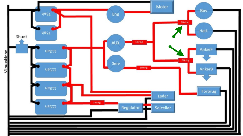

12V-opplegget er grundlæggende sundt og det burde det også være, når det er lavet af et af de førende værfter i Norden (Bella Boats). Men der er åbenbart efterfølgende ændret i det ad flere omgange: Der er tilføjet en thruster og et eller to ankerspil, der ikke var oprindeligt ligesom der er tilføjet solceller, to ekstra batterier og der er så byttet om, så det, der oprindelig var startbanken nu er en del af forbrugsbanken. Det batteri, der nu er startbatteri, opfylder ikke Volvos specs for den nødvendige startkraft (1000 CCA).
Jeg er stadig usikker på det med motorladningen, men har skrevet til værftet for at se, om der skulle være nogle originale tegninger af setuppet som jeg kan lære noget af. Jeg har jo det problem, at båden er på land og konserveret, så jeg kan ikke starte motoren og måle på generatoren. Men ved næste lejlighed tager jeg i båden og tager billeder af hele setuppet "fra luften", af generator, starter mm. Så godt som det kan lade sig gøre i et noget trangt motorrum...

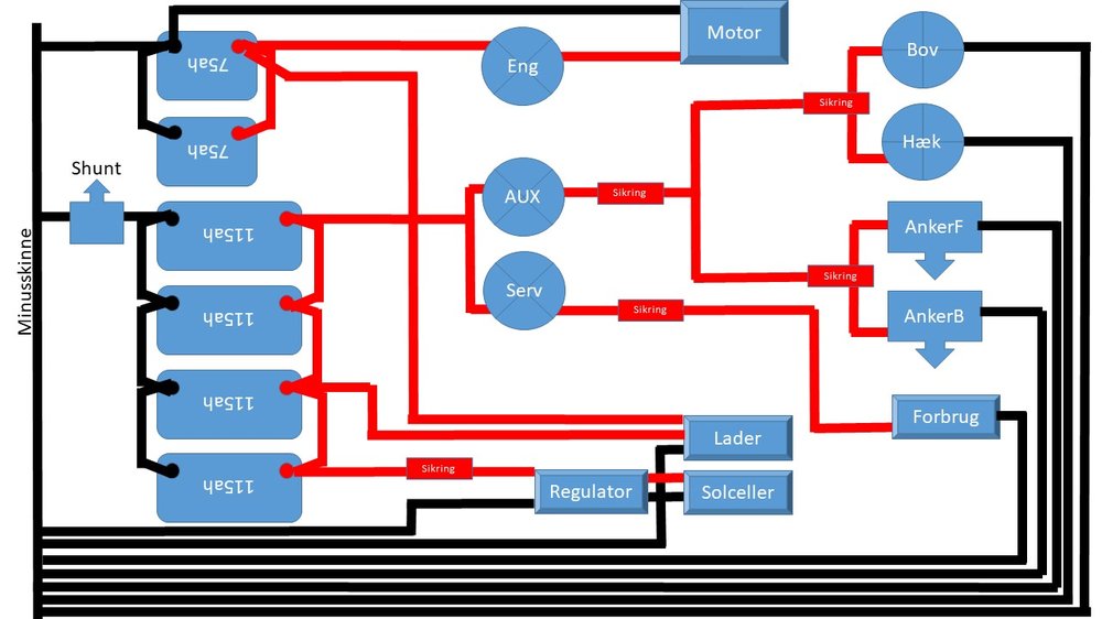

Hvad vil jeg opnå: Jeg vil gerne bibeholde de ekstra batterier og solcellerne,  tilføje en batterimonitor og bytte batterierne tilbage, så jeg får mere kraft til at starte motoren.

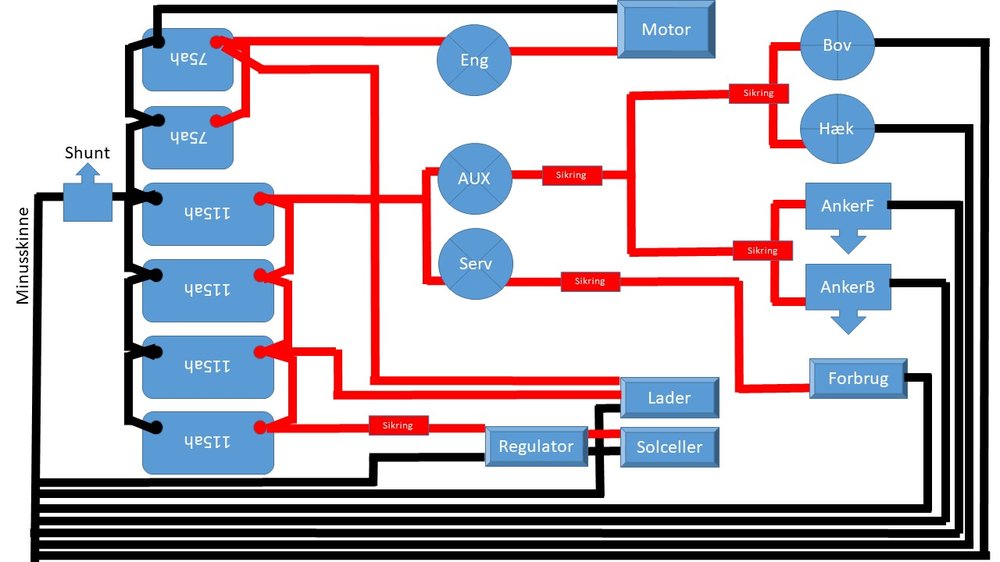

Den tegning, som både Hulda og andersson har lavet, er meget tæt på min "tobe"-situation. Desværre er min lille "potet-ferie" blevet afløst af noget ubehageligt noget kaldet "arbejde", men når jeg får tid, så laver en tegning af mit kommende setup og så river jeg det hele ud og bygger om. Jeg har bestilt en samleskinne (600A) og en Victron batterimåler i UK, så de burde være her om 7-10 dage, så det er tidsperspektivet :-)

Eg vil sei at den øverste av desse to tegningane er mest korrekt, ingen av dei gir shunten måling av forbruk i startbanken, men den nederste tegning gir shunten måling av lading frå lader til startbank. for øvrig må eg sei at desse tegningane er veldig oversiktlige, men så vidt eg kan sjå so mangler lading frå motorens dynamo. Det er forresten godt å sjå sikring på ledningen til solcelleladingen. Pass berre på at den sikringen ikkje blir plassert inni batterikassen.
Magne
Som Dinamo sier: Det øverste diagrammet er korrekt angående minus for startbatteriene. På den siden av shuntn som er mot forbruksbatteriene, skal det IKKE KOBLES NOE ANNET ENN FORBRUKSBANKEN. Det er den eneste korrekte måten som lar battmeteret kun måle det som går inn og ut av forbruksbanken og ikke noe annet.

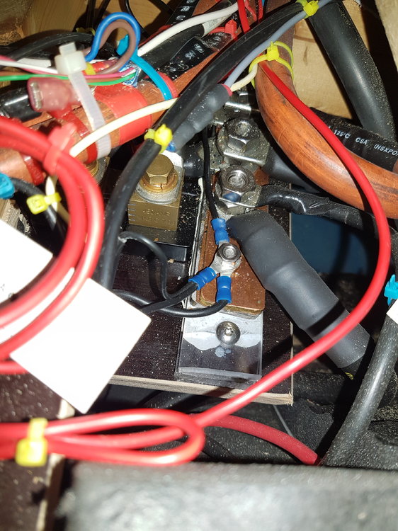

Føyer meg til Dinamo og Lars H. Så var det dette med minusskinne som er vanvittig kostbart. Jeg har laget min egen skinne, uten at jeg visste prisen på hva de profesjonelle tar for slikt. Nå skal vel MajorAndy ha noe som er sertifisert og bekreftet. Hvilket jeg ikke bryr meg særlig om, så lenge det holder. Så her er min skinne med 'Negative Spline':
Til venstre skimtes ytterste del av shunt. Denne går inn på kopperskinen. Og her er det ledere mellom 1,5 kvadrat og 95 kvadrat. De isolerende delene er laget av plexiglass. De ledende delene er av kopper med A4 bolter/skruer.

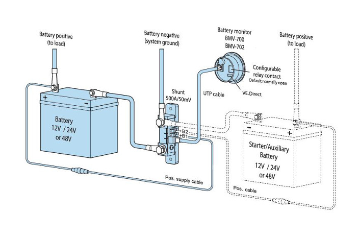

Første tegningen din er mest riktig, se bildet her som forklarer hvordan shunt og batterimåler kobles. Altså startbank kobles direkte på utsiden av shunt. (jeg ville nok tatt den direkte på minusskinne slik min og din første tegning var for å opprettholde tanken om minst rot)
Når den er koblet sånn her vil du få målt helt korrekt strømforbruk på forbruksbanken og i tillegg har du mulighet å koble på en batterimåler funksjonen på startbanken din.
En ting jeg stusser på er at du sikrer opp thrustere og ankerspill 2 ganger, har du noen spesiell tanke bak å gjøre det sånn? Og jeg regner med at det er en sikring til hver enhet (og ikke en delt på begge) her markert med grønne piler?
Hva er planen vedr. lading av forbruksbatteriene fra dynamo? I følge tegningen din har du ikke noe skillerelè som tillater lading av forbruksbanken men skiller dem åt slik at forbruket ikke kan bruke strøm fra startbanken.
Se på min tegning, funksjonen til skillerelè boksen på tegningen er at den lader først startbanken og sen forbruksbanken når voltnivå på startbanken går over en gitt volt. Dette inntrer nesten alltid direkte ved lading fra dynamo og den funksjonen ved at den skal lade en bank à gangen er litt overfladisk og den lader nesten alltid begge samtidig men funksjonen ved at den slår av koblingen mellom bankene når volten går under gitt volt funker veldig bra og må til om du skal ha kun et sett med kabler som kommer fra dynamo og ikke måtte være urolig for at vanlig forbruk lader ut startbanken.

Jeg hører jo hvad I siger angående ladning fra generatoren. Men det er jo sådan, at generatoren lader forbrugsbanken i dag - selv om den ikke burde. Og ifølge dinamo herind, som rådgav om en lille test herover, så kan det indikere, at der er et skillerelæ et sted - måske indbygget i laderen eller ved hovedafbryderen. Jeg har skrevet til både værft og importør for at høre om de skulle have en tegning over anlægget, men ikke hørt noget.

Red: Og så skal jeg lige tjekke det med sikringerne. Jeg mener, at det er sat op som jeg har tegnet det: Med en sikring lige efter hovedafbryderen og derefter en sikring, hvor de to thrustere og spil er koblet sammen.

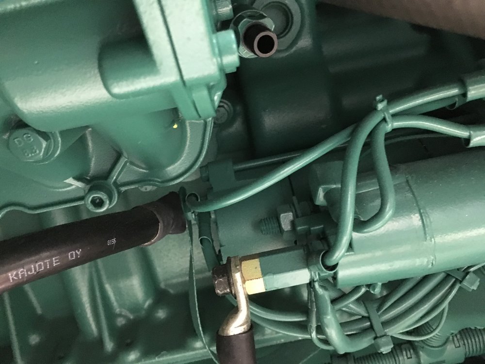

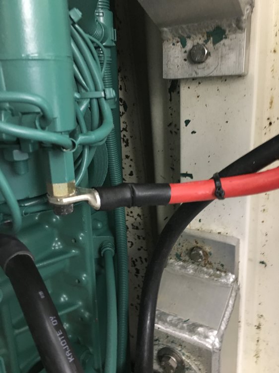

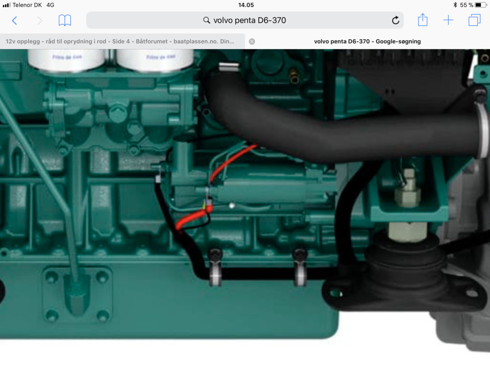

Som bellen ganske rigtig skriver, så er der fysisk kun en rød ledning, der forlader motorrummet, og det er den, der sidder på starteren, så der er for mig ingen tvivl om at motoren har originalt ledningsnet. Det er derimod meget lærerigt at Volvos D6-ere har den opkobling. Jeg lærer noget nyt hver dag i denne sag, så det er jo herligt :-)
men hvis generatoren er koblet til starteren, hvordan undgår man så at starteren bliver aktiveret når generatoren begynder at lade..??
Hulda skrev 1 time siden:
... I og med at du har to-polet anlegg er det interessant å vite hvordan minuskabelen fra motoren og inn på båtens avlegg egentlig er koblet opp. Eller vet vi det nå?
Volvo Pentas D -motorer er originalt oppbygget med et sant to-polet elektrisk system (minus adskilt fra gods). Men, uvisst av hvilken grunn, har de "ødelagt" dette ved å koble en kraftig lisse fra minus til gods på motoren.
Det er slik jeg har sett det på alle de D -motorer jeg har kikket på, inkludert mine egne. Men, det er jo ikke umulig at Bella Boats har fjernet denne lasken på sine båter.
