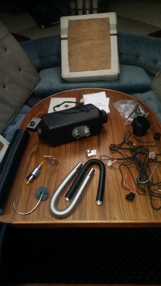

Morten.F Svart 6.Februar.2018 Emnestarter Link til dette innlegget Svart 6.Februar.2018 Hei! No startet Eg denne tråden for å vise og komme med mine erfaringer, og gjerne andre med sine for akkurat denne varmeren..Ikkje for at 90% skulle komme med synsing her..det kan dere sikkert finne en annen tråd til. Men for dere som fortsatt ser på denne tråden for erfaring. Så har Eg ila mandag/tirsdag fått demontert den gamle eberen, og laget til braketter til å holde den nye varmeren. Litt kreativitet og en slegge så gikk det fint. Eg ser uttaket på den nye varmeren tilsvarer omtrent den gamle så slanger til luft kan Eg bruke de som er der,sparte meg for mye arbeid heldigvis. I morgen fortsetter monteringen..her tar vi oss god tid så det blir gjort skikkelig. Fortsettelse følger Sitér dette innlegget Link to post

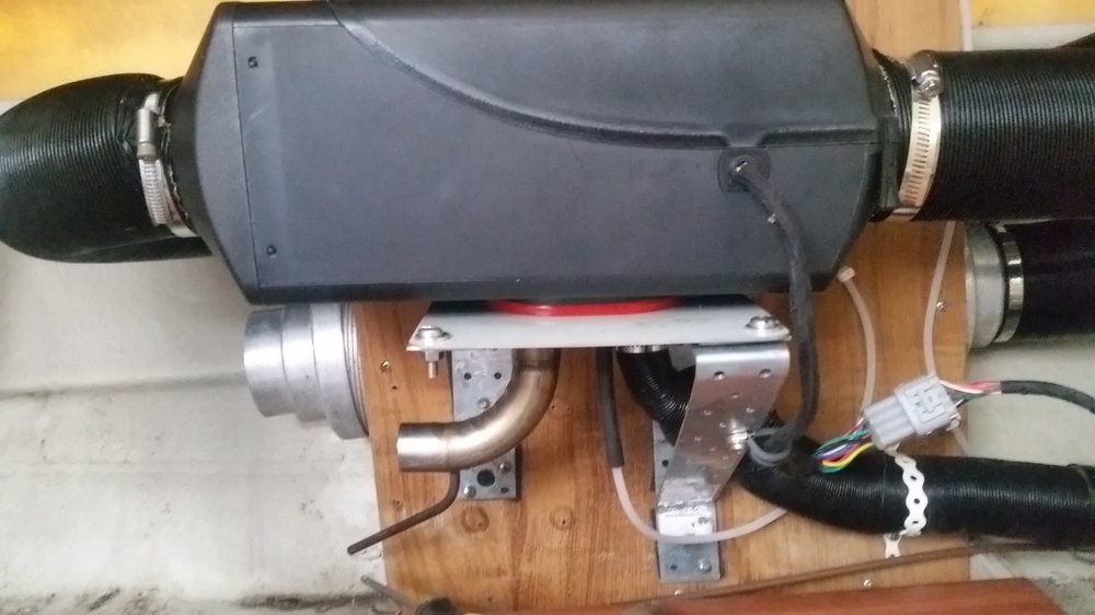

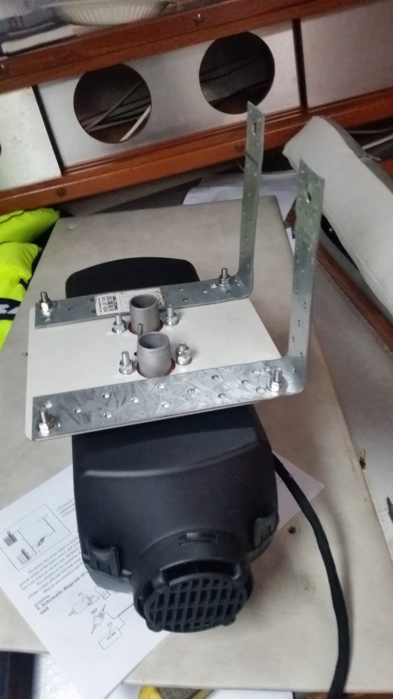

Morten.F Svart 13.Februar.2018 Emnestarter Link til dette innlegget Svart 13.Februar.2018 Nærmer seg slutten på monteringen, har tatt litt lengre tid enn Eg håpet på, men ingen vits å haste seg gjennom dette arbeidet. Det viste seg at eksos og luft til forbrenning var motsatt enn på den gamle eberen, dette medførte at Eg måtte snu varmere. Men då måtte Eg legge nytt rør for varmluft siden den også kom på motsatt side. Eg måtte også kjøpe nytt eksosrør, det gamle var så porøst at det knakk i sjøtene når Eg prøvde å bøye den ut. Men nå skal alt være klart, bare litt mindre monteringer som gjenstår så er vi klar til å fyre opp. Sitér dette innlegget Link to post
sunnmøre Svart 13.Februar.2018 Link til dette innlegget Svart 13.Februar.2018 Dette med lekkasje i eldre eksosslanger er viktig å vere merksam på. Merka ei svak eksoslukt i kabinen då eg tok over den båten eg har no, men ikkje så mykje at CO-alarmen løyste seg ut. Eksosen kom i frå eksosslangen som hadde blitt porøs. Dette var også ein gammal Eber-slange, nesten 13 år. Sitér dette innlegget Link to post
Morten.F Svart 13.Februar.2018 Emnestarter Link til dette innlegget Svart 13.Februar.2018 Då var varmeren oppe å går! tok en 4 bomstart før den klarte å dra nok diesel frem. men startet fint etter dette, kjørte den i ca 20 minutter for det var det eg hadde tid til (travle dager). men skal ned å kjøre den en god stund en annen dag. displayet er en slik analog/digital ting, så her måtte eg trykke på vrihjulet for å få rette modus, men det var ikkje noe arbeid med det, ellers startet den raskt og leverte god varme, ganske stillegående men noe dur er det, antar det meste forsvinner når plater og diverse kommer på plass igjen. selve varmeren ble ikkje noe særlig varm, kun i enden med utluft, men ikkje værre enn at eg kunne holde på den. platen under ble også litt varm, denne skal eg være litt obs på når eg får kjørt varmeren en times tid. varmeren slår seg ikkje av når den kommer i rett tempratur, men heller kjører på en lav modus, og øker igjen når den skal varme opp, ihht instruksjonsmanual så slår den seg av 2 grader over ønsket tempratur, og på 2 grader under. ellers brant den ganske reint, var ingen eksos, bare varme med noe lukt, så er ganske imponert over det. dette er erfaringen foreløpig, meget fornøyd så langt. Sitér dette innlegget Link to post
navid Svart 13.Februar.2018 Link til dette innlegget Svart 13.Februar.2018 Morten.F skrev for 1 time siden: ... var ingen eksos, bare varme med noe lukt, .... Tror du vil få friskere lukt inn til cabinen dersom du henter frisklufta som skal varmes opp fra et annet sted enn ved selve varmeren. Regner med at du har mulighet til å hente friskluften utenfra, kanskje fra en plass under kalesjen. Ellers blir det spennende å høre hvordan Pyromaxen fungerer fremover. Spennende alternativ. Sitér dette innlegget Link to post
Teerex Svart 13.Februar.2018 Link til dette innlegget Svart 13.Februar.2018 (redigert) Friskluft må alltid hentes fra frisk luft, altså fra et sted utenfor rommet som skal varmes opp (bl.a. for å unngå kondens) , og utenfor rommet der varmeren er montert. Og utenfor motorrommet da hvis et slikt eksisterer. Redigert 13.Februar.2018 av Teerex (see edit history) Sitér dette innlegget Windy 27 CC/HT -84. 4,2 D-tronic 250 HK -98. Bravo 3X 1,81 20P. 30 knop (under evig reparasjon) Navette S540 -10 med Mercury F115 2,1 liter -15, 8 HK Tohatsu 2-takt -03 BSA A65L Lightning -69, Triumph Street Twin 900 -16 BMW X5 30d -13, Jeep Grand Cherokee 3,1TD -00, Audi 100 GL5E -78 Link to post
