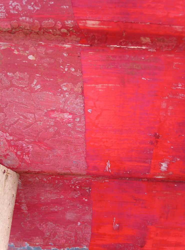

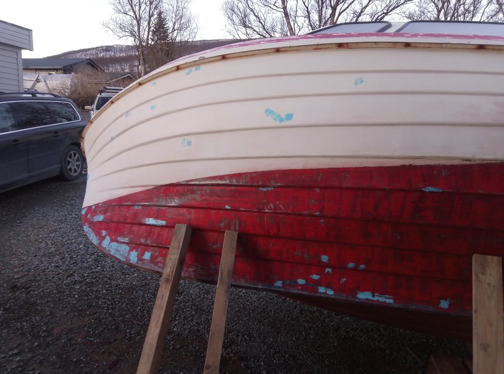

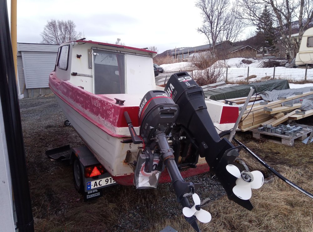

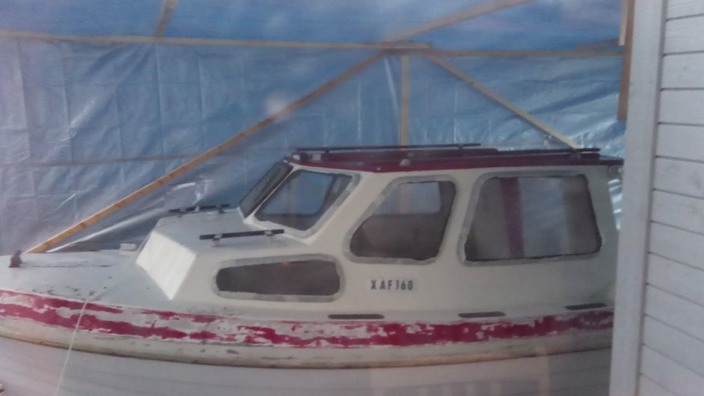

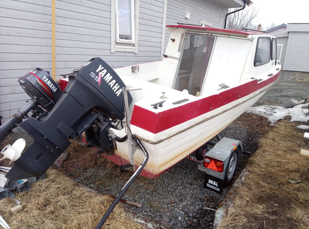

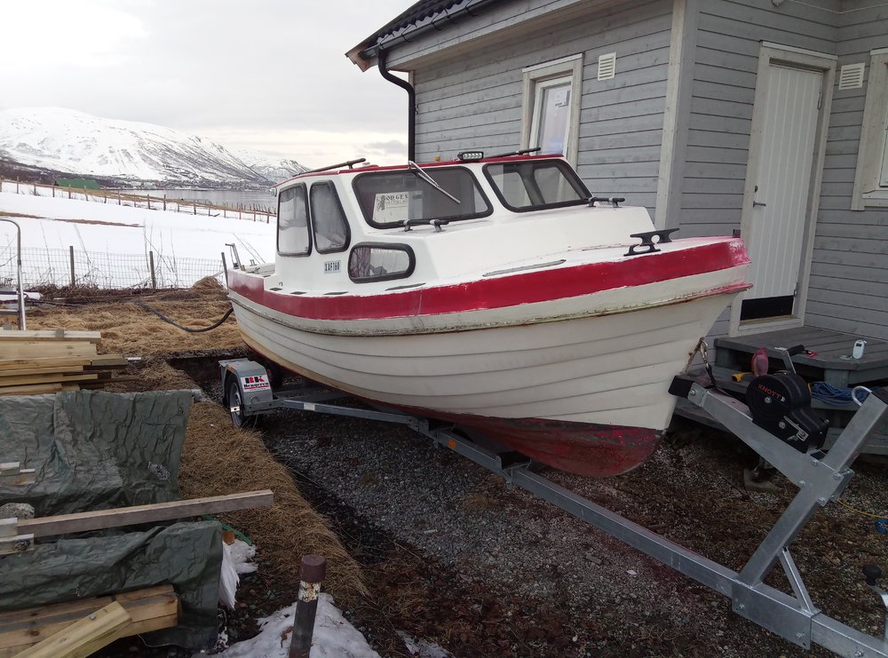

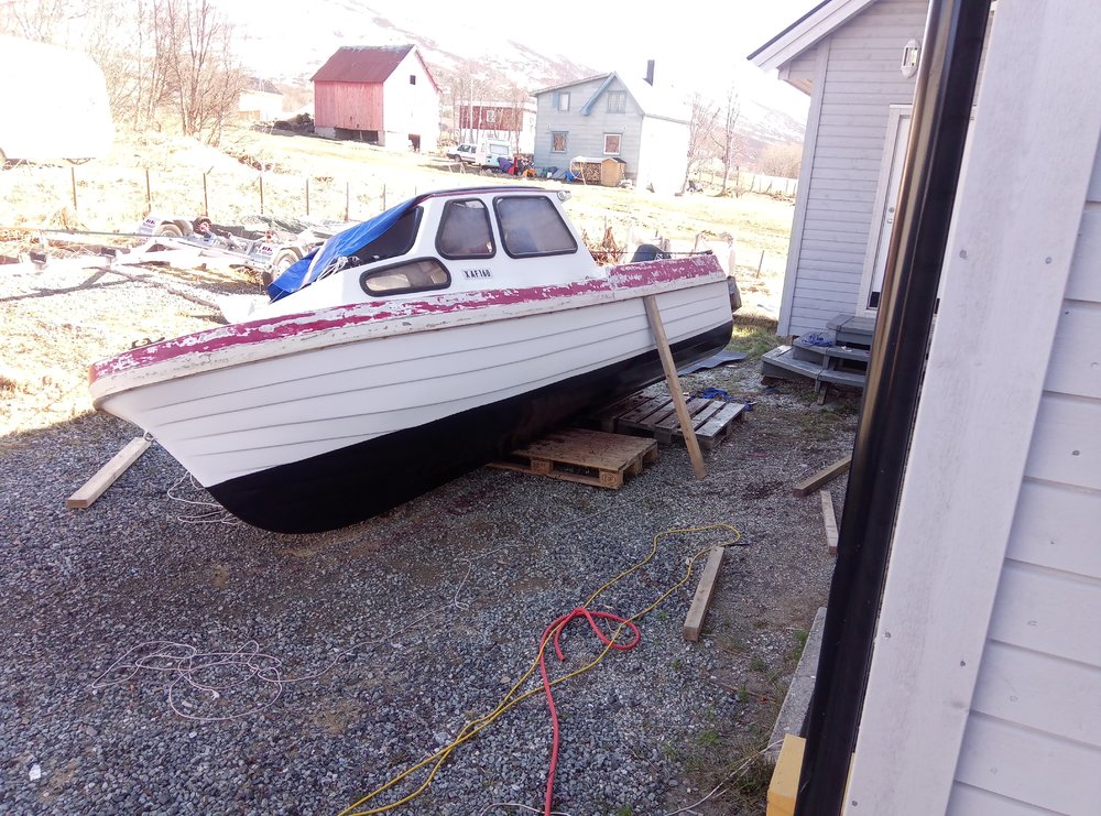

Sjølsøkk Startet 5.Juni.2018 Link til dette innlegget Startet 5.Juni.2018 Hei folkens! Jeg overtok en båt ifjor sommer og har begynt å sette den tilbake til gammel storhet. Båten er av typen Sigerfjord med et slags selvbygg som ligner noe på Hansvik, så et ekte "gatekryss" fra Rødsand i Senja. Kanskje noen av dere båtfolk kan si meg hva den egentlig heter? Bildet er fra i høst når man skulle ta opp båten. Har brukt mange timer her inne på forumet og fått tips fra andres prosjekter og tenkte å dele litt av det jeg har holdt på med nå på vårparten. Jeg liker å ha småprosjekt å pusle med og etter ei større renovering av eget hus er det på tide å se på det som gir meg mest plusstid av alt, båtlivet. Ettermiddagsturene utover mot Reinøya og yttersia Tromsø. Motorene er knapt innkjørt til tross for noe alder. De fikk seg en full service hos Yamahaverkstedet Biltrend før den ble parkert hjemme i innkjørselen. De er Yamaha 2t på 55hk og 5hk. Denne båten bærer preg av noen år uten vedlikehold og er en ren bruksbåt, noe den også vil være når jeg er ferdig med den, man skal ikke være redd for å dra opp dronninga fra dypet i denne. For å få litt vanntid i år har jeg valgt å ha følgende gjøremålsliste: Fjerne gammelt bunnstoff. Sparkle, grunne og legge fire lag nytt bunnstoff. Pusse resten utvendig, grunne og legge ny maling på, få bort det røde. Montere ny fenderlist, da den andre datt av i fart i sommer (!) :-) Koble opp nødvendig elektro på nytt da det så ut som det er montert i kraftige dønninger på Malangsgrunnen. Koseprosjektet i vinter blir å ta denne innvendig og bygge om inne i huset og få på solcellepanel slik at den alltid vil ha strøm til start og pumpen når den ligger ute på svai utfor huset. Denne delen får man komme tilbake til senere når man går i gang med det. Sitér dette innlegget Link to post

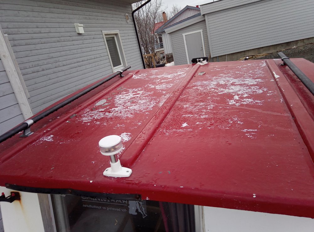

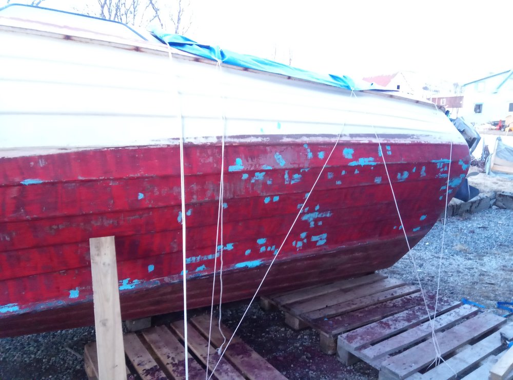

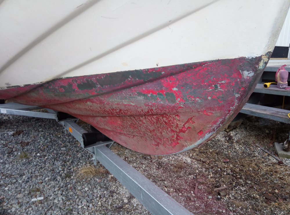

Sjølsøkk Svart 5.Juni.2018 Emnestarter Link til dette innlegget Svart 5.Juni.2018 Litt av mitt utgangspunkt i bilder ser du her, nok å gå i gang med! Sitér dette innlegget Link to post

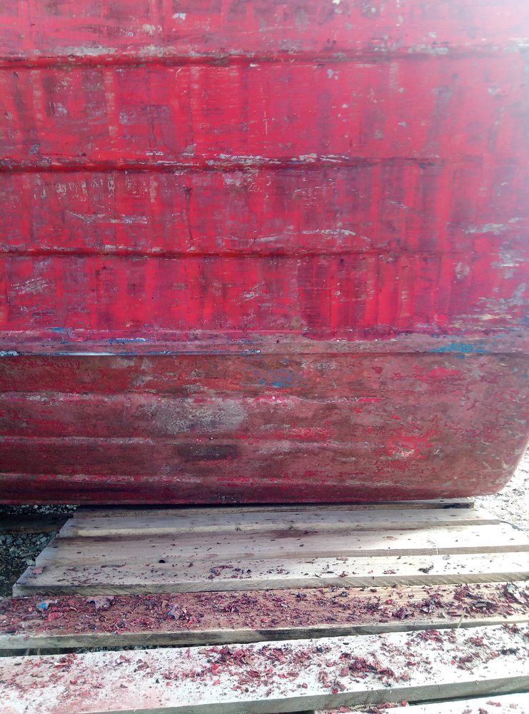

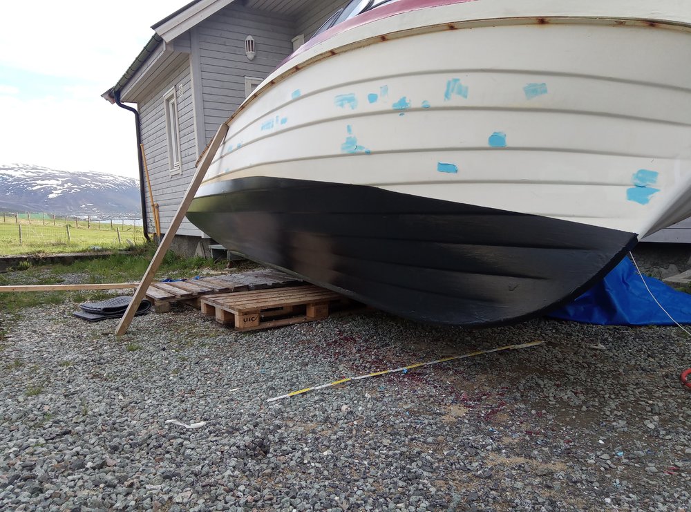

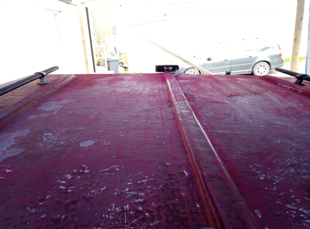

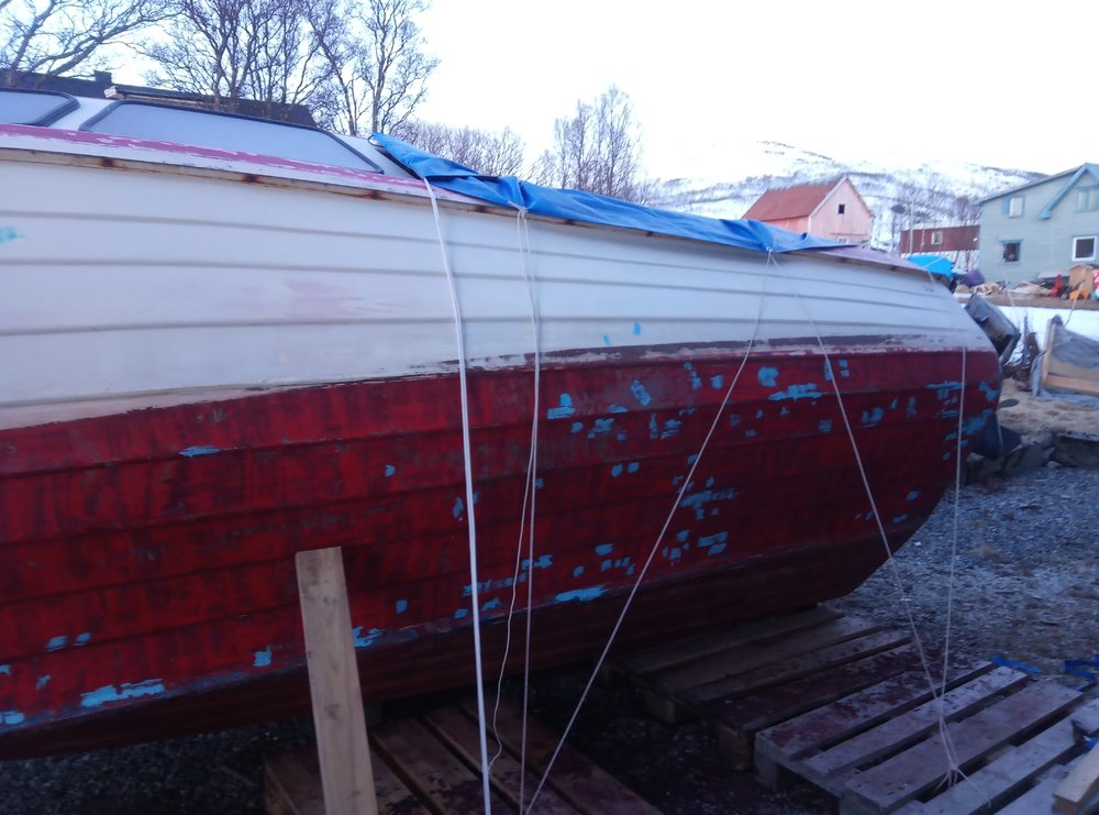

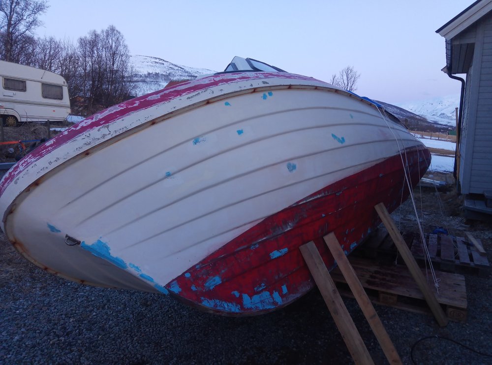

Sjølsøkk Svart 5.Juni.2018 Emnestarter Link til dette innlegget Svart 5.Juni.2018 Da var det bare å gå i gang å få bort gammel morro. Etter et par kvelda med pussemaskin og støv heiv man seg rundt med varmepistol, det anbefaler jeg på det sterkeste, bunnstoffet var som å stryke av som smør og man slapp å føle seg som en med Parkinson etter noen timer med vibrasjon fra pussemaskinen. Billigste sort fra Biltema gjorde jobben med glans! La inn litt sparkel i sår. burde kanskje primet før den ble lagt, men tar sjansen siden det havner primer og fire lag bunnstoff på toppen. For øvrig her i gjestmilde nord er det ikke mye som har minnet om vårvær og det har gått mange dager mellom hver gang man har fått gjort noe, samtidig som det tok lang tid før sparkel herdet. Litt bilder fra all moroa... dette gjør jeg ikke mange ganger for å si det sånn! Sitér dette innlegget Link to post

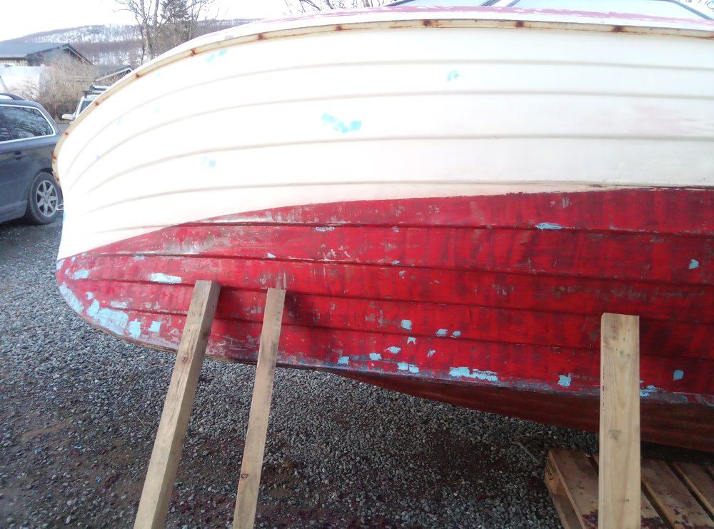

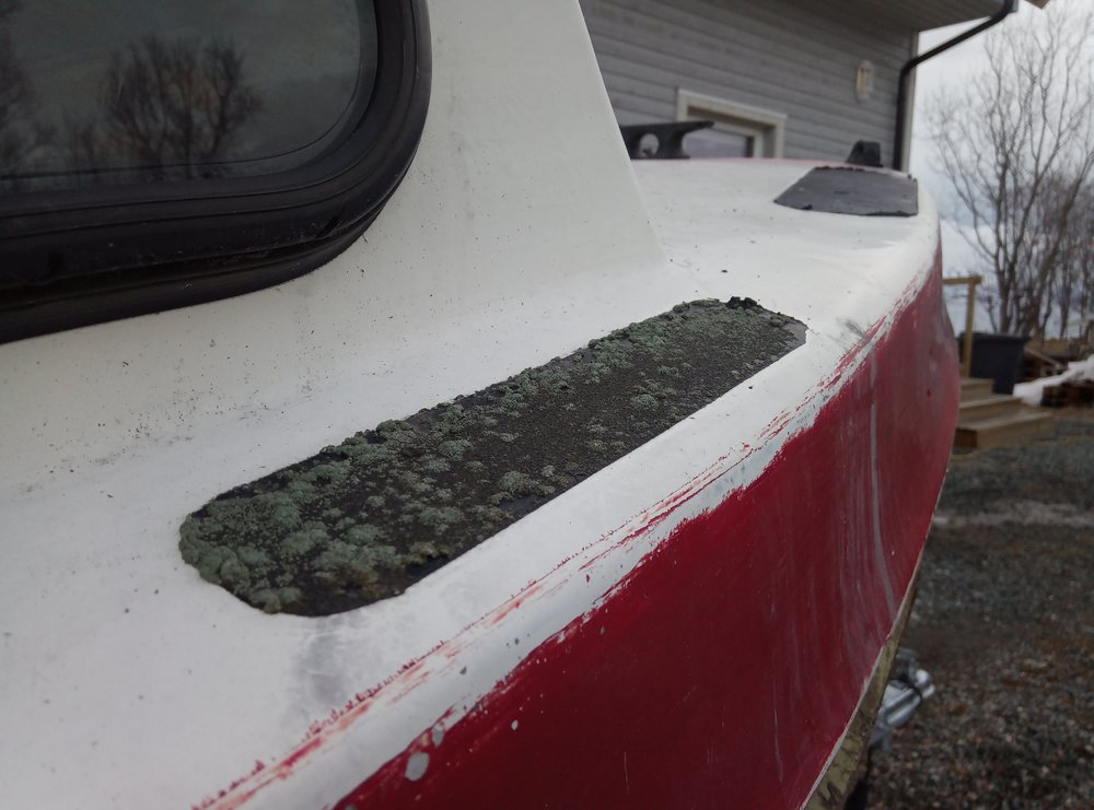

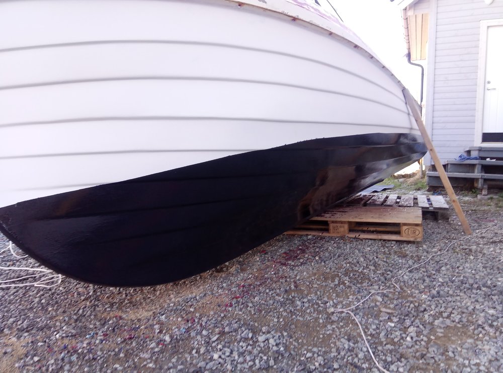

Sjølsøkk Svart 5.Juni.2018 Emnestarter Link til dette innlegget Svart 5.Juni.2018 Et par bilder fra nymalt bunn :-) Fornøyd med resultatet! Sitér dette innlegget Link to post
index Svart 5.Juni.2018 Link til dette innlegget Svart 5.Juni.2018 Artig prosjekt! Men fire lag bunnstoff er fullstendig bortkastet. Et lag holder, alltid! Når det beginner å bli tynt legger du på et nytt. Sitér dette innlegget "First they ignore you, then they ridicule you, then they fight you, then you win." - Mahatma Gandhi Link to post
Sjølsøkk Svart 5.Juni.2018 Emnestarter Link til dette innlegget Svart 5.Juni.2018 Da var den kommet seg på hengeren igjen og man kan ta fatt på alt over vannlinjen. Siden nordnorge generelt har hatt sin solide dose skitvær har man bygd en carport med presenning i innkjøringa, til min bedre halvdels store begeistring. Den står i allefall tørt nå :-) Sitér dette innlegget Link to post
Sjølsøkk Svart 5.Juni.2018 Emnestarter Link til dette innlegget Svart 5.Juni.2018 Index: ja det kan godt hende :-) Er relativt grønn på båtoppussing, så har en litt better safe than sorry approach. La et lag blått innerst, så når man begynner å se det igjen får man kaste på et nytt lag igjen. Sitér dette innlegget Link to post

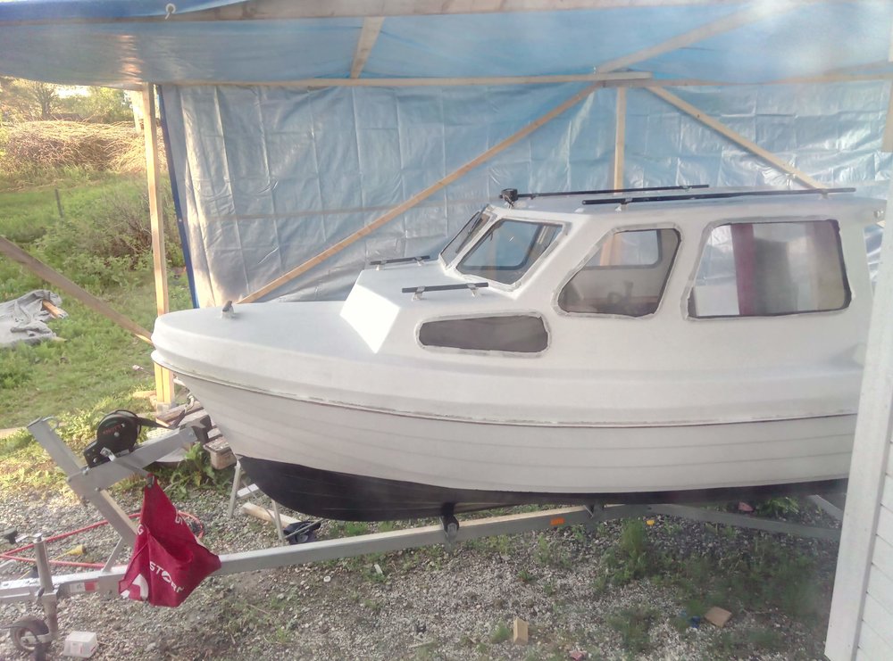

Sjølsøkk Svart 7.Juni.2018 Emnestarter Link til dette innlegget Svart 7.Juni.2018 Da har man fått med seg fire årstider idag. Snø, regn, sol, vind, vindstille, hagl. Godt man har telt å stå under. Har fått pussa ferdig båten og skal ta en runde med vask av støv før man tar en runde maskering og kan begynne å male. Litt fra dagens økt, det går fremover. blir godt å få bort alt det røde å få det skinnende hvitt på sikt Sitér dette innlegget Link to post

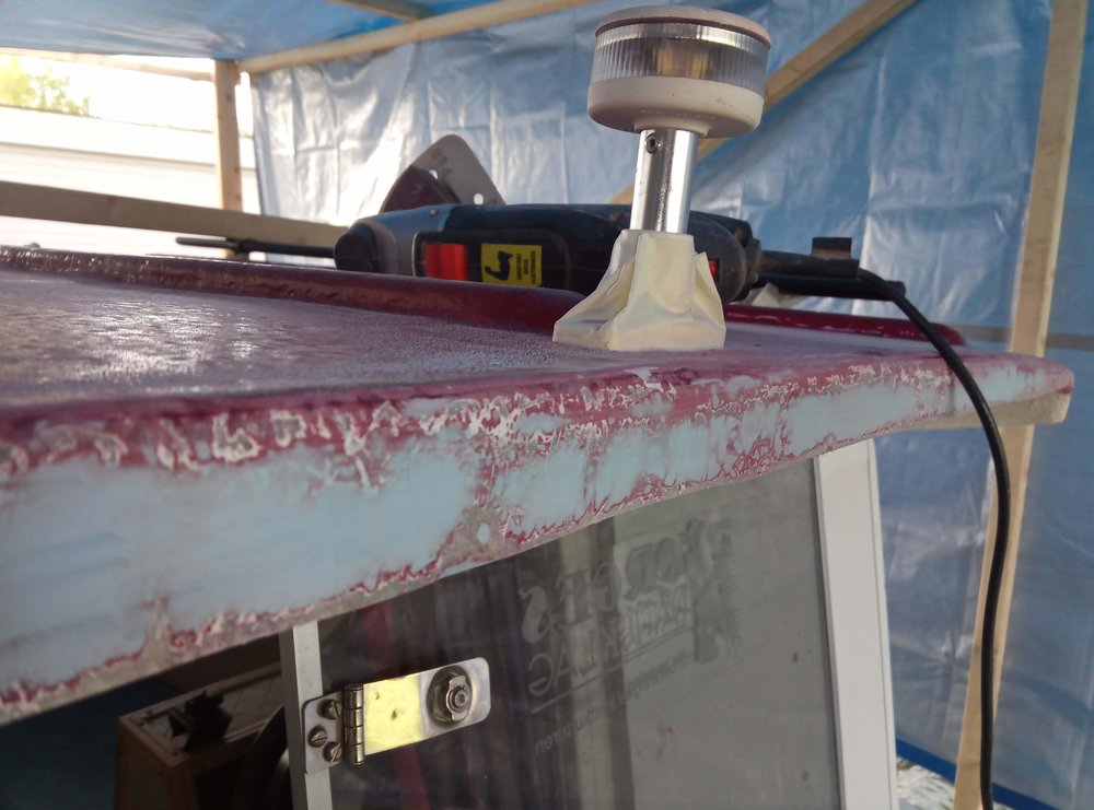

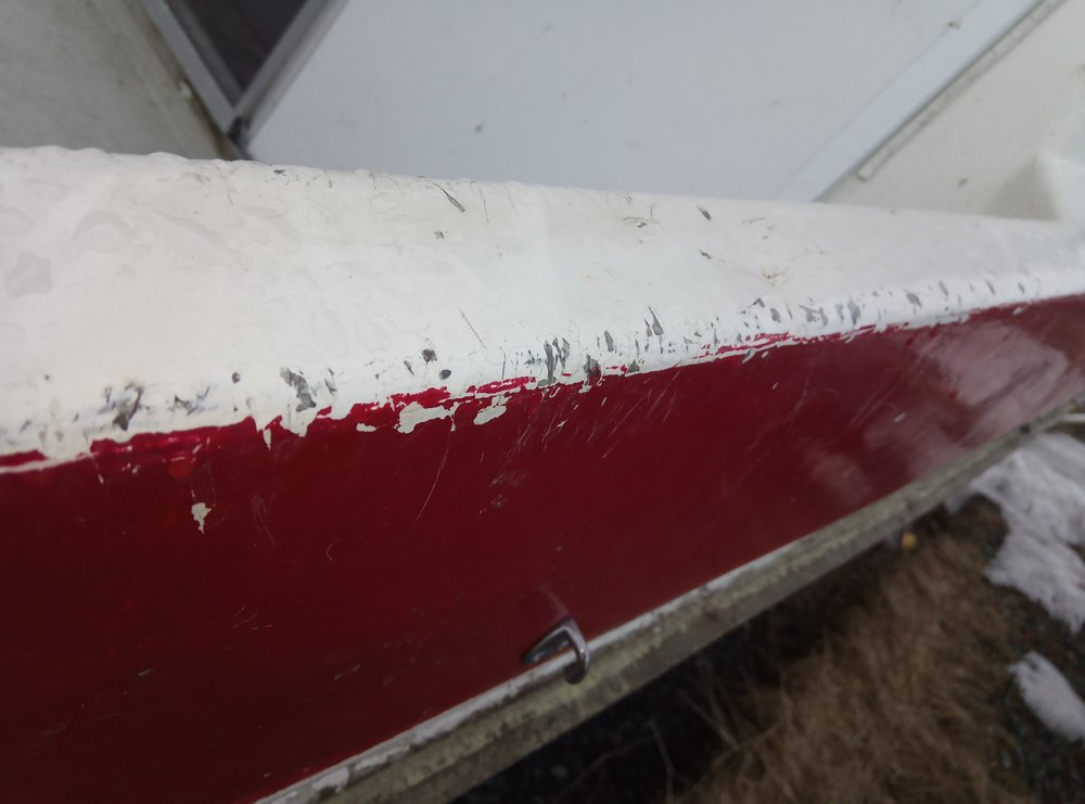

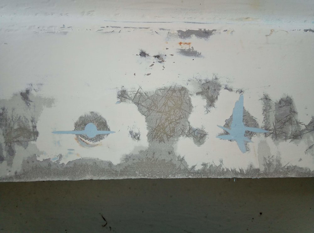

Sjølsøkk Svart 11.Juni.2018 Emnestarter Link til dette innlegget Svart 11.Juni.2018 Tok meg selvfølgelig en runde med "pirkeblikk" på alt over ripa og endte opp med å bruke en del epoxysparkel i småhakk og andre ujevnheter. Det tar sin tid å få tørt epoxysparkel med temperaturene vi har i Nordens Paris. Får gi det et par dager til før man pusser ned siste finish. Ting tar tid. Bra tørketiden ble lagt til eksamensperioden min om ikke annet. :-) Sitér dette innlegget Link to post

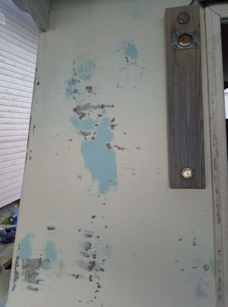

Sjølsøkk Svart 12.Juni.2018 Emnestarter Link til dette innlegget Svart 12.Juni.2018 Da har man væ rt å pussa bort alle klattene med epoxy! Nå er den klar til en skikkelig vask før grunning. Litt bilder fra dette: Sitér dette innlegget Link to post

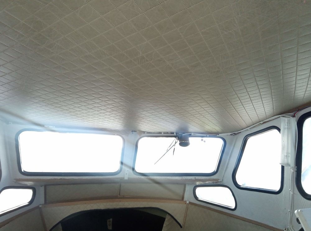

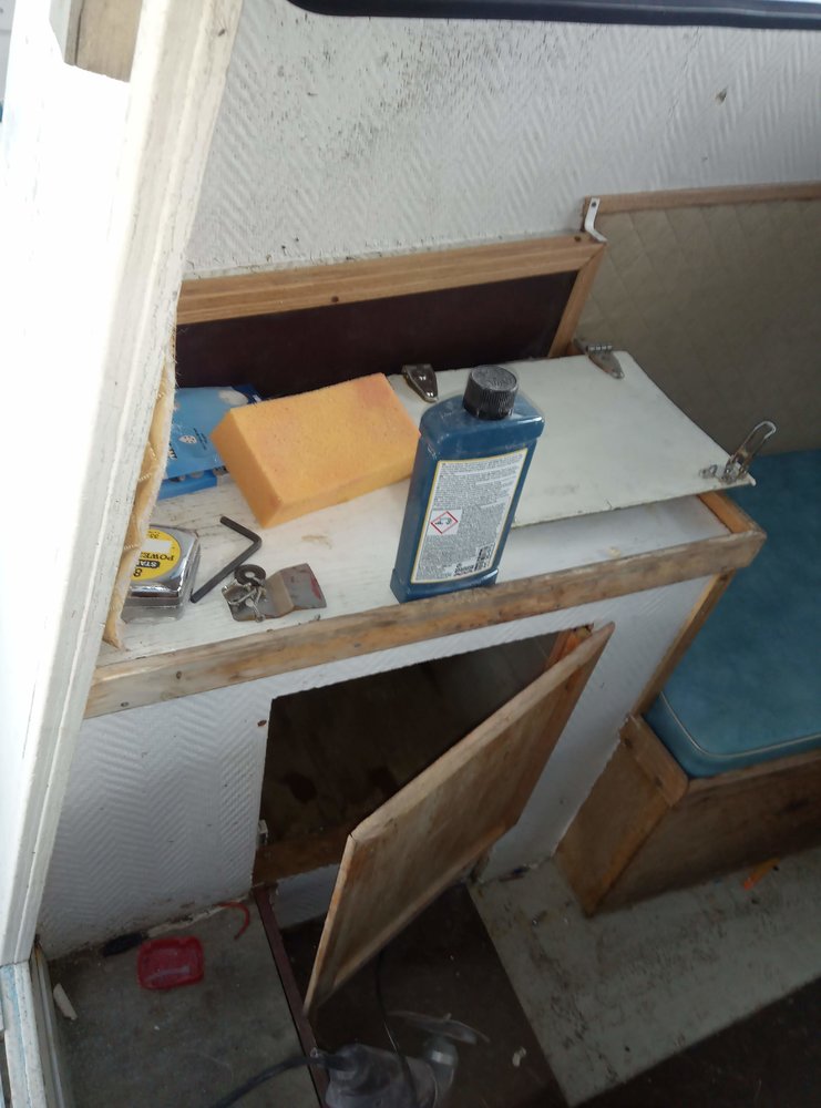

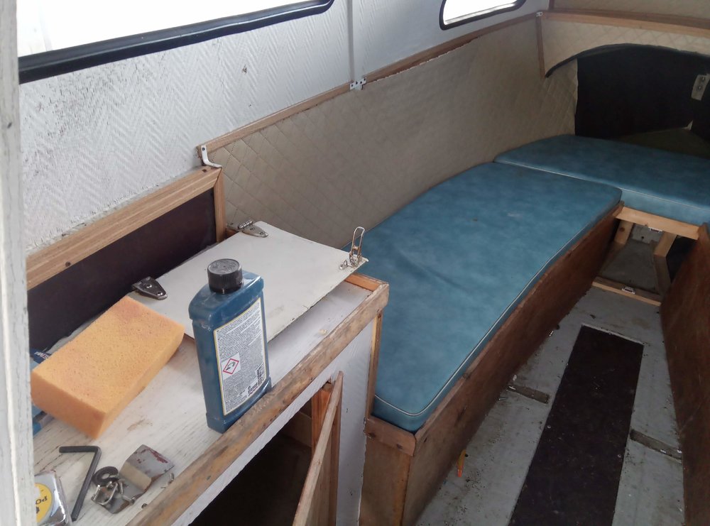

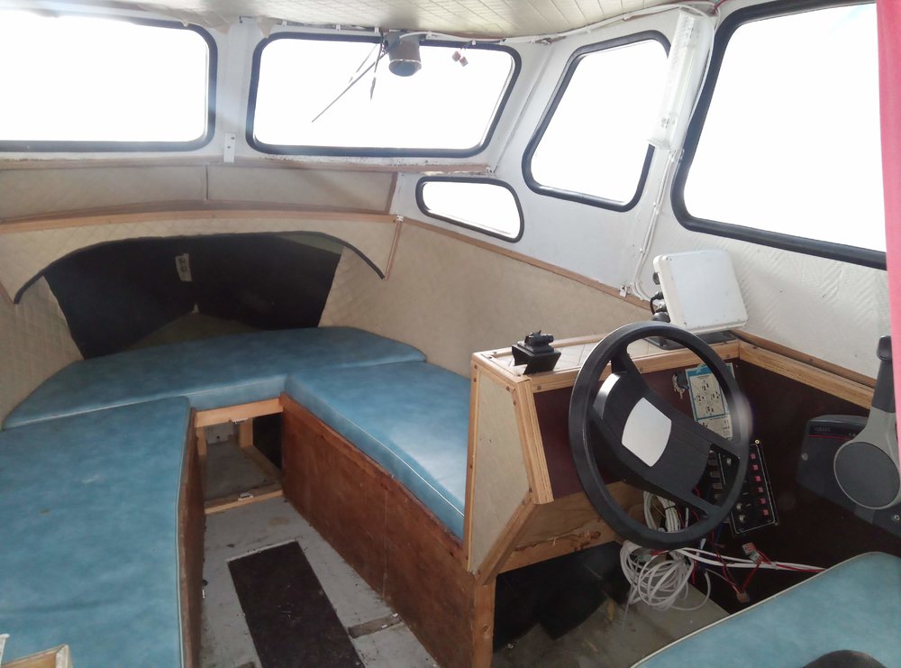

Sjølsøkk Svart 12.Juni.2018 Emnestarter Link til dette innlegget Svart 12.Juni.2018 Tok også å luftet mobilkamera inn i "huset" på båten, så ser dere hvordan det ser ut der. Planen min her er å trekke om og kappe litt av "sofaen" til venstre for å lage et ekstra fremovervendt sete der skapet står. Før den havner på havet så skal jeg leke litt med vinyllakk på de slitne blå delene til sofadelen og se om det er noe tess. Noen med erfaringer på dette? Sitér dette innlegget Link to post

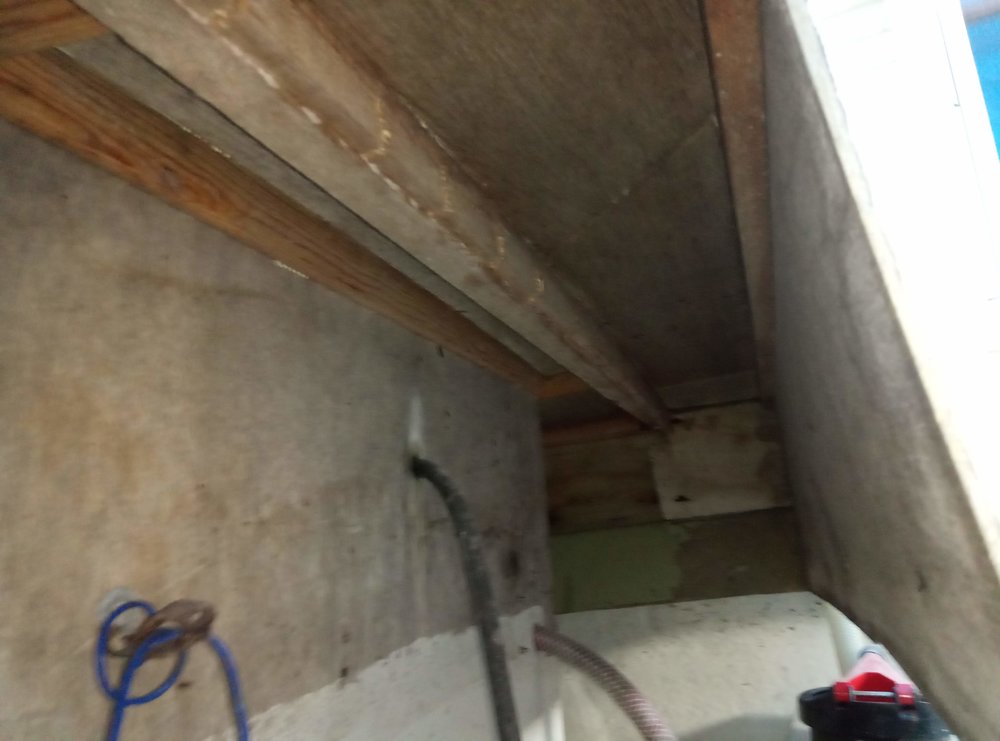

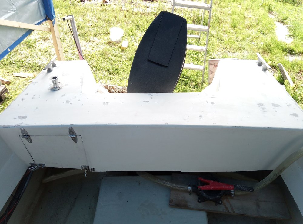

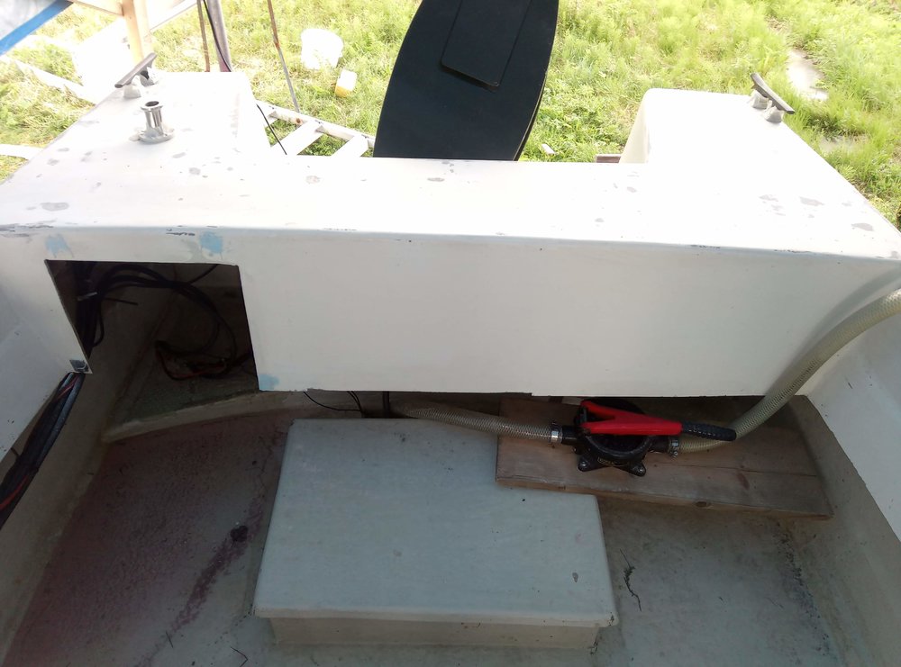

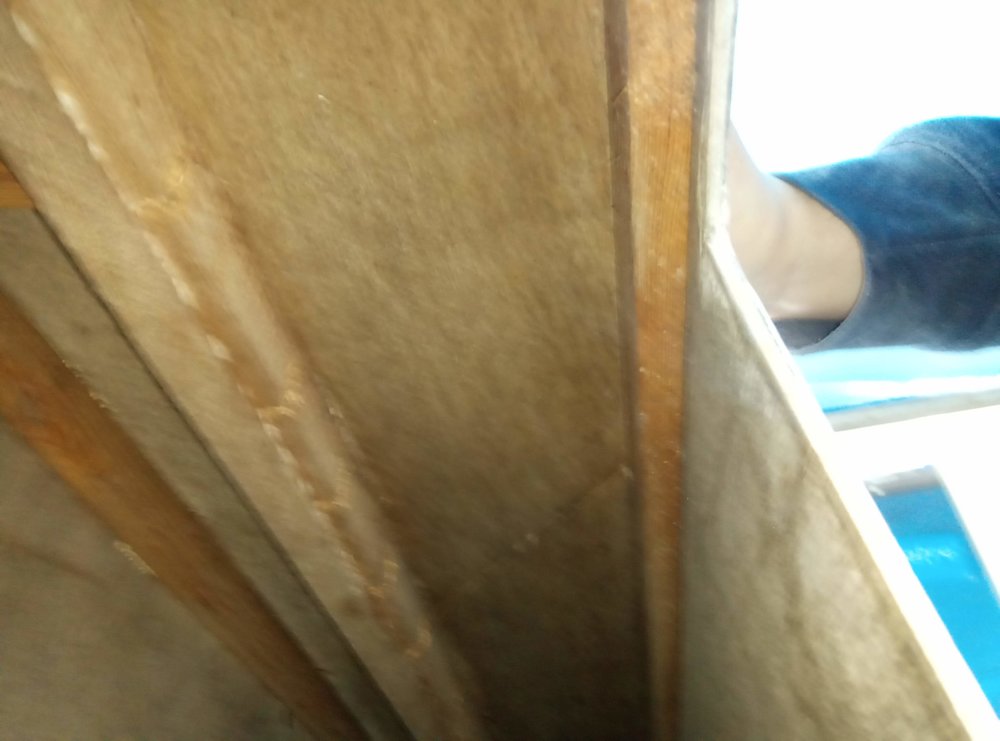

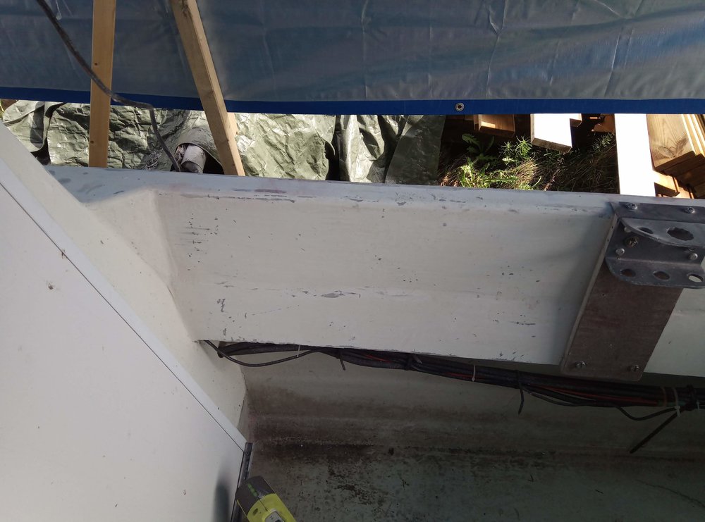

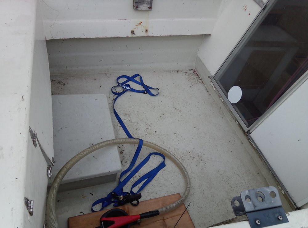

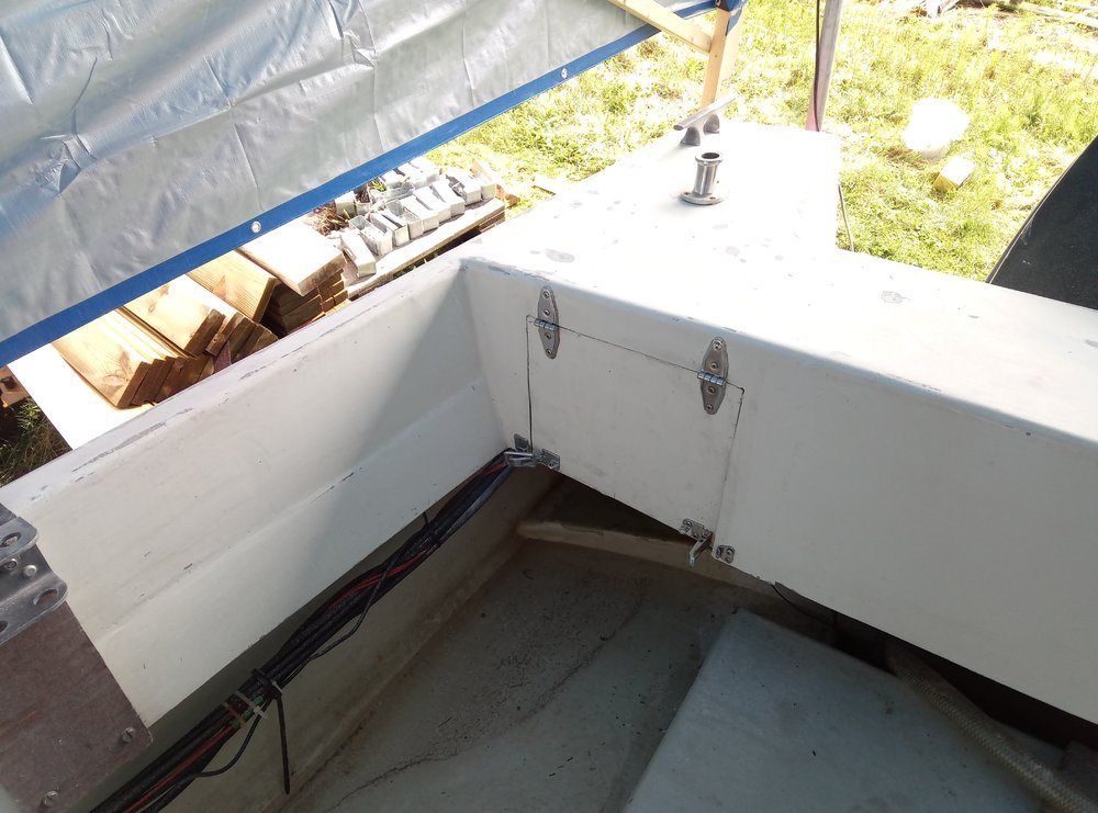

Sjølsøkk Svart 12.Juni.2018 Emnestarter Link til dette innlegget Svart 12.Juni.2018 Spørsmål til dere som har vært ute ei vinternatt før: Kan jeg kappe videre fra der luken slutter og over hele veien? Har litt begrenset plass i båten til fiskekassen og om jeg fjerner noe av leppa som stikker ned vil den få god plass. Innspill her noen? Bilder fra utsiden og inn under. Sitér dette innlegget Link to post
ivar Svart 12.Juni.2018 Link til dette innlegget Svart 12.Juni.2018 Sjølsøkk skrev 1 time siden: kan jeg kappe videre fra der luken slutter og over hele veien? Har litt begrenset plass i båten til fiskekassen og om jeg fjerner noe av leppa som stikker ned vil den få god plass. Innspill her noen? Bilder fra utsiden og inn under. det vil jo påvirke vridningsstivheten i innerskroget til en viss grad. Men dersom laminatet ikke er for tynt så burde det vel gå greit om du ikke fjerner for mye. Ville også etterstrebd å fått litt radius på hjørner slik at de ikke blir skarpe 90 graders. Lettere for at det oppstår sprekker i gelcoat da Sitér dette innlegget Lurøy / Svalbard. Båter: Gromling 15/60 Yamaha / Wesling 490 m/80 Yamaha / Yamarin 5940 m/ F115 Yamaha / Achilles LS4 (RIP) Aquaquick MS265 West Commando 270 m/ 4hk Yamaha Link to post
Sjølsøkk Svart 13.Juni.2018 Emnestarter Link til dette innlegget Svart 13.Juni.2018 ok, da tror jeg at jeg lander på å la det stå slik i sommer å heller kle det inn bedre ila vinteren mht det du nevner om stabilitet. takk for svar ? Sitér dette innlegget Link to post
Sjølsøkk Svart 15.Juni.2018 Emnestarter Link til dette innlegget Svart 15.Juni.2018 Da har man endelig fått grunnet, hadde kjøpt to bokser grunning og det holdt akkurat :-) Kvit og fin allerede, blir fint å få på de neste lagene. God helg! Sitér dette innlegget Link to post
