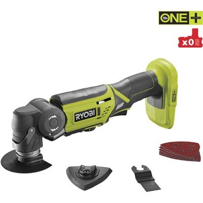

Jeg bruker en slik til utskjæring for luker og lignende. Minimal støvspredning, og det medfølgende fintannede bladet holder imponerende lenge.
Et slikt verktøy fungerer veldig bra til glassfiberskjæring. Støver dog veldig mye, men lager helt rene kutt totalt uten flising.
Hullsag fungerer også bra til runde hull
Vippesag er skummelt. Veldig avhengig av bladet. Det finnes (ikke så lett tilgjengelig) en type blad med karbidpulver. Det fungerer godt.
