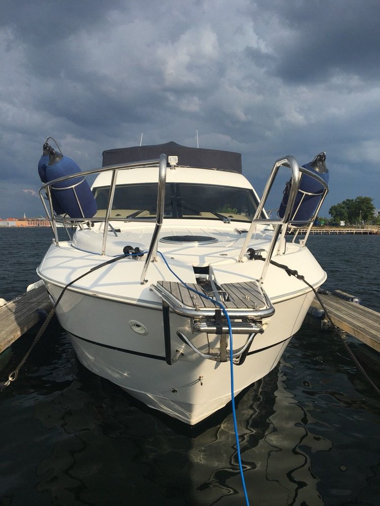

4 - Baugspryd
Vet at de fleste med slike båter foretrekker å bakke inn i bås. Men, det er ikke vi så glade i. Føler at vi legger stua på flytebrygga og at vi ligger til allmenn beskuelse. Liker det ikke så godt, så for en stor del kommer vi til å ligge med baugen inn, slik at badeplattform er ytterst og bading og soling fremdeles kan foregå med noe privatliv.
Nå er det ikke baugstige på den - og det ligger en Galeon 440 for salg akkurat nå med et flott baugspryd med stige som hensyntar heisning av anker/rom for anker å komme opp for det legger seg ned.
Selger vet dessverre ikke hvilken type det er, siden båten ble kjøpt med baugspryd installert. Noen som vet? Har lagt inn et bilde av løsningen.

Baugspyd med stige er fint ?
Takk @Bitteliten, har nok ikke tenkt å gjøre de store tingene. Men, hekkanker skal inn i vinter. Har også litt lyst på blytau og heller gå opp en størrelse eller to på anker. Rocna er notert.
Baugspyd med stige rett og slett fordi det gjør det lettere å entre båten slik vi foretrekker å ligge 90% av tiden.

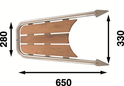

Takk for sist, Svein. Nå er det småplanlegging tiden brukes til på ferie. Første bud er baugspryd med stige.
Har sett på denne: Her ser det ut som om jeg kan fjerne den innerste delen av det midterste teaktrinnet slik at anker kan gå fritt opp i rulla - samt at den har beslag til å feste på ankerrulla. Må ha annen innfesting mot skroget, men ser at der er valgene mange.

4 - Baugspryd
Pent det baugspydet du har lagt inn bilde av i det første innlegget. Men det ser kanskje ikke helt vellykket ut med de to støttene under? Hadde kanskje vært penere med en i senter. Heller ikke helt imponert over hvordan teaken er lagt på den plata.
Da vi ønsket oss baugspyd endte vi opp med å lage et selv. Det var mye jobb, så jeg vil ikke anbefale det, men vi fikk det akkurat slik vi ville ha det. Link til det prosktet finner du her: https://baatplassen.no/i/topic/61528-tilvirkning-av-baugspyd-i-rustfrittteak/
Det baugspydet du viser bilde av i siste innlegg kan muligens fungere, men jeg er litt skeptisk på om du får noe smell på å bygge om det til anker i baugen. Da tror jeg heller jeg ville funnet et som er tilpasset anker, det finnes. Det jeg ikke liker med de baugspydene som er beregnet for "all round" montajse er innfestningene mot skroget. De ville jeg kappet av og sveiset på noe annet. En mulighet, som jeg har hjulpet en kamerat med en gang, er å sveise på en syrefast skroggjennomføring på hver side. Da tar du bare ut et hull for den, og skrur til med mutter på innsiden. Mulighetene er mange. Men slike braketter med hull for karroseriskruer liker jeg ikke. En ting er at skruene skjemmer en ellers flott båt, en annen ting er at det ofte blir litt brune rustrenner rundt slike montasjer.
Tusen Takk @Komodo  . Jeg liker heller ikke de to bøylene ned. Mener de er overflødige da spydet kan festes til et særs solid ankerspill i syrefast. Tror det er litt smør på flesk fra produsent. Jakten på rett spyd går videre. Snakker trolig med watski eller herholdt Andersen når jeg er hjemne igjen.
Har ikke dine kunnskaper eller verksted utstyrt for slikt arbeid, så jeg må nok finne et som er både solid og pent.
Kommer en tur over til dine trakter slutten august. Kjøper av gamlebåten bor i skjærhalden og jeg lovte en tur over når ny båt var i havn. Harald L. Kjent for deg?
Takk for tipset om Becker!! Hørt mye bra om ham!!?
Nei, jeg kjenner ingen Harald på Skjærhalden dessverre, men det bor jo en del mennesker der også.
Nå mente jeg jo ikke at du nødvendigvis skulle bygge om baugspydet selv. Jeg regner jo med at de fleste ikke har utstyr og kompetanse for å få det pent. Poenget var vel at det kanskje er mulig å modifisere et standard baugspyd til å passe på båten din og få det pent og slik du vil ha det. Hvis du bestiller et baugspyd spesialprodusert på et verksted til din båt blir det fort veldig dyrt, men det er jo mulig det også.
Becker er nok en dyktig kar, uten at jeg kjenner ham selv, men jeg føler meg ganske trygg på at du kan få gode råd av ham :thumbsup:

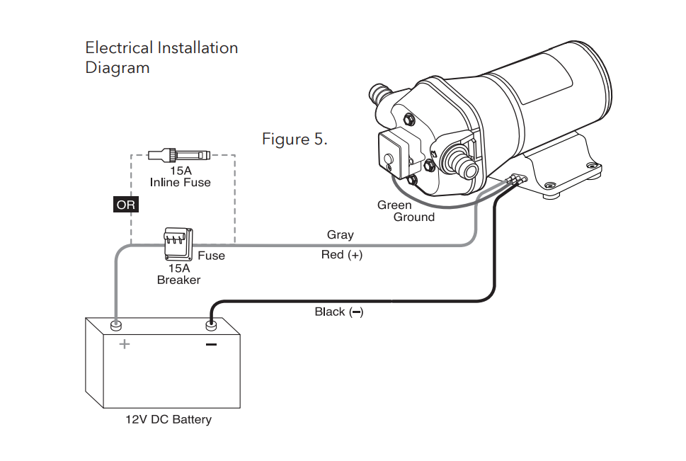

Her er hva som skjedde - og skjer på tur hjem:
Selger informerer om at han har satt på en større ferskvannspumpe enn originalt for å få jevnt vanntrykk i dusj.
Skal også sies at han brukte båten lite.
Etter et par døgn der pumpa bare står på - var den plutselig uten strøm.
Jeg og kompis målte, og syntes også koblinger så litt dårlige ut. Satte på to sago koblinger.
Fremdeles ikke strøm...
Så plutselig kom den. Fant ut at det er en automatsikring i hovedpanel panel - trodde den var gåen. Men, den gir strøm foruten noen ganger - da kutter den ca 30-40 min.
Pumpa er en Jabsco vFlo - og når jeg står og ser på skovlen (gjennomsiktig glass) så er det akkurat som om den ikke går helt av - men ligger på for å holde trykket. Trodde selvfølglig først at det var en lekkasje et sted, men har vært innom alle kontaktpunkter fra tank og til tappepunkter. Alt er tørt og fint.
Derfor antok jeg at automatsikring var for liten...
Har gått "rundt" dette ved å slå pumpa av når vi ikke skal på toalett, tappe vann etc.
Mvh
Tor Arild
Er egentlig bare å lære seg 12V når man har båt :yesnod:  Vi har alle startet uten kunnskap - det er ganske enkelt - særlig om man har Baatplassen i ryggen :thumbsup:
Om vannpumpa går hele tiden kan det være:
1. lekkasje ett eller annet sted. Om det er et filter foran på pumpa så har disse glassene en tendens til å se tette ut uten å være det.
2. akkumulator tank som mangler trykk (man kan pumpe trykk i de med en sykkelpumpe).
3. trykkbryteren på pumpa er ødelagt (det er en blå dings nederst på disse pumpene - det er trykkføler bryteren som regulerer hastigheten på pumpa og dermed trykket på vannet)
Om pumpa går og det ikke kommer vann kan det være et tett filter mellom vanntank og pumpa. Eller at pumpa er tett av skit eller ødelagt.
Om kontaktene på kabler inn på pumpa ser dårlige ut - kapp de av og sett på nye. Det du trenger er:
avisoleringstang: https://www.clasohlson.com/no/Avisoleringstang/30-7774?showRatings=true
kabelskotang https://www.clasohlson.com/no/Cocraft-kabelskotang/Pr363696000
og passende kabelsko, feks https://www.clasohlson.com/no/view/content/search?N=0&Ntk=All&Ntt=kabelsko&Nty=1&D=kabelsko&Ntx=mode+matchpartial&Dx=mode+matchpartial&showTabs=true
her finner du info om pumpa di vil jeg tro
http://www.xylemflowcontrol.com/files/42755_43000-0118ds.pdf
hvor mange A er sikringen? instruksjonsboka sier at det skal væer en 15A sikring her. Setter du inn større sikring risikerer du at pumpa brenner - det er omtrent like god løsning som å sette spiker i sikringsholderen i gamle sikringsskap....

Har sjekket Jabsco sin side - og vFlo 5.0 ser ikke ut til å kunne justeres iflg manual.
Men, den har et gjennomsiktig glass der du ser rotor - og når alle tappesteder er stengt, går skovlen sakte, sakte rundt.
Har som sagt vært rundt i hele båten og har ikke funnet noen koblinger med fukt.
Skal demontere når jeg kommer hjem og rense.
Har ikke manual til båten med meg - skal sjekke ampere på sikring når jeg kommer hjem.
Takk for tips - da blir det å se mer på denne siden kontra strømsiden.
