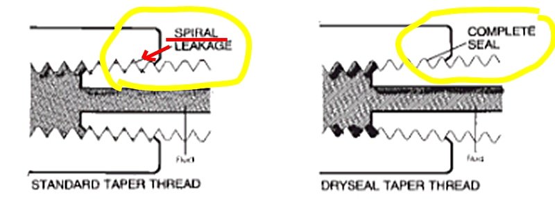

NPT og NPTF har like mange gjenger pr. lengdeenhet, men høyden på gjengene (pitch) er forskjellig. Skrur du NPTF hann i en NPTF hunn blir det tett.
NPT hann i NPT hunn må ha tettemiddel eller tape for å bli tett. Det samme er tilfelle om du skrur NPT sammen med NPTF.

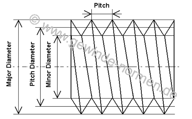

Pitch er stigning, ikke høyden på gjengene. Se illustrasjonen under:

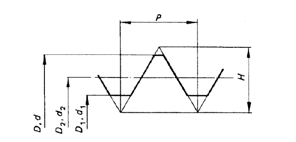

Her er en tegning som viser en gjengeprofil:

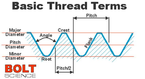

Terminologien blir da:
Major diameter = Storediameter
Minor diameter = Lillediameter
Pitch diameter = Midlere diameter
Angle = Flankevinkel
Root = Gjengebunn
Crest = Gjengetopp
Men som du sier, høyden på gjengen er forskjellig. Og dersom begge profilene har samme flankevinkel (60 grader), har begge gjengene høyden H som potensiale.
Det som avgjør høyden blir da utformingen av gjengetopp og gjengebunn (root and crest). Og nettopp det er forklart i innlegget til Roger jo, dessverre uten illustrasjoner:

Men forvirringen stopper ikke der. For som innlegget forklarer, så skiller standarden mellom class 1 og class 2, hvor class 1 pga måleusikkerheten ikke kan regnes som tett uten tettemiddel, skal class 2 gjenger gi en tett forbindelse. Forbindelsen tetter ved at både gjengetopp og gjengebunn treffer hverandre ved montering, og når man trekker til vil man oppnå en plastisk deformasjon av metallet/stålet i gjengene som gjør at dette tetter som en pakning.
Sitat
Because of the gauging requirements of the NPTF Class 1 product thread, sealant should be used to assure a leak-proof connection. Because of the gauging requirements of the NPTF Class 2 product thread, the seal accomplished through mechanical deformation should require no sealant to make a leak-proof joint.
Men den norske teksten til Roger Jo forsto selv jeg som har null greie på gjenger. Med NPTF blir det tett, mens med NPT kan væske følge gjengene utover. Så nå blir det bare å komme seg i båten og få gjort jobben med NPT han mot NPTF hun som er det som er aktuelt for meg.

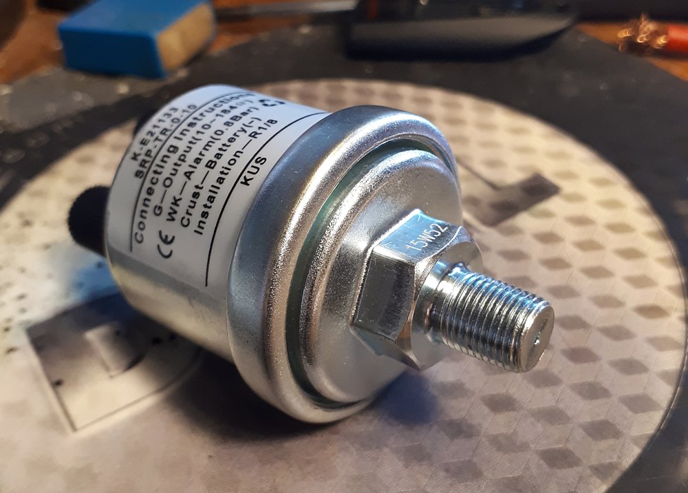

Mange innlegg her om NPT og NPTF, og så viser det seg at Lars H har en sensor med vanlig R 1/8 gjenger. Altså ikke koniske gjenger.
Isåfall er en DBS tetningsring å foretrekke hvis anleggsflaten mot nippel tillater. Alternativ Locktite produkt eller BT`s  https://www.biltema.no/bygg/kjemikalier/ovrige-kjemikalier/vvs-tetning-2000031881 som herder innen 15 minutter.

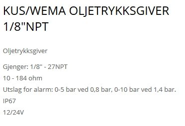

Åh?  Deres artikkel 8024-28 som jeg har kjøpt er i hvert fall spesifisert som nedenfor. En rask sjekk med skyvelære bekrefter at gjengene er koniske. Diameteren ytterst er ca. 0,3mm mindre enn innerst. Dette tyder vel på at det er NPT-gjenger som de sier?

Det står jo på selve føleren at det er R 1/8 (ref. bildet: "Installation R1/8")
Om den er konisk så vil du nok merke det når du skal skru den inn.

Lars H. skrev 32 minutter siden:
Noen ganger kan fittings med parallelle gjenger være svakt koniske. Du må måle stigningen. Du har vel et gjengelære i kassa di?
