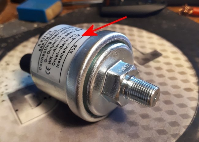

Nå ble jeg virkelig forvirret, men jeg får vel ta kontakt med Maritim og be dem sjekke ut om det er det som står på giveren, altså R 1/8 eller det de skriver om giveren, 1/8" - 27NPT som er korrekt.
Her en liten oppsummering:
Motoren var opprinnelig ikke levert med oljetrykkgiver/måler (kun en blindplugg), men i 2010 kjøpe jeg en giver som jeg nå skal bytte ut. Også den gang var det problem med gjengene. I manualen for motoren er Yanmars giver (option) oppgitt til PT 1/8 som vel er japansk betegnelse på 1/8" NPT gjenger.
Den giveren jeg den gang kjøpte passet selvfølgelig ikke med sine 1/8" NPT 27 gjenger.
Etter mye leting fant jeg en overgang som jeg satte inn. Den hadde 1/4"x 18 NPTF og 1/8" x 27 NPTF gjenger, og dette gikk bra selv med mistilpasningen mellom NPT og NPTF. På den giveren sto det i hvert fall 1/8" NPT 27 på selve etiketten og ikke R 1/8 som på den jeg kjøpte nå.
Jeg la ikke merke til at det sto R 1/8 på den nye giveren, takk for observasjonen mateco! Jer har en mistanke om at det er det som står på giveren som stemmer, det jeg kunne observere av koning var minimalt.
Så nå blir det mail til Maritim i første omgang.

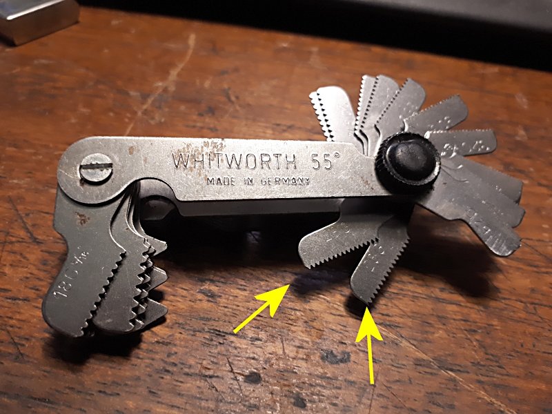

Noen ganger kan fittings med parallelle gjenger være svakt koniske. Du må måle stigningen. Du har vel et gjengelære i kassa di?
Jeg skal sjekke, men tror gjengelæren er i båten 7 mil unna.
Nettsteder jeg drifter: trudelutt.com oljepionerene.no  Sagaforumet
Webkameraer i gjestehavner Sverige https://trudelutt.com/webcams/
Gjengelæren hadde jeg faktisk i boden her hjemme, og gjengene ser ut til å være Whitwort 55gr. 27G

Og så kom det svar fra Maritim, 15 minutter etter at jeg sendte mail til dem. De hadde gjort en plukkfeil på lageret! Denne KUS-giveren har de faktisk både i R1/8 og 1/8" x 27 NPT!
Dermed sender de meg korrekt giver umiddelbart.

Lars H. skrev for 6 timer siden:
Hmm.......1/8" Withworth har 28 gjenger pr tomme.
1/8" NPT har 27 gjenger pr tomme.
Ser det står R 1/8 på din giver, og det betyr at det er 1/8" BSP koniske gjenger.
(Det japsene kaller PT er samme gjenger som BSP, og BSP er det samme som Withworth).
Synes det ut i fra dette er merkelig at din R 1/8 giver ikke passer inn i motoren, som har BSP gjenger.
Ser at det gjengede partiet på din giver er nokså langt, så du vil ikke engang få inn halvparten når gjengene er koniske.

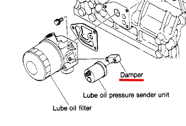

Nå er det ikke snakk om å skru giveren inn i selve motorblokken, der har jeg allerede en overgang. Hvilke gjenger det er på motoren, er dermed uinteressant for meg. Skulle jeg gjort dette på en annen måte, kunne jeg i stedet for overgangen hatt en vibrasjonsdemper som Yanmar selv anbefaler i servicemanualen.
Uansett så har jeg allerede en overgang med  1/8" x 27 NPTF hunnkjønngjenger som den gamle giveren med 1/8" x 27 NPT passet inn i. At jeg fikk en giver fra Maritim med R 1/8 gjenger, var en feilsending fra dem. Nå får jeg ny giver fra dem med 1/8" x 27 NPT, likt med den gamle giveren som passet inn selv om den heller ikke var med fingjenger. Jeg får kline på litt Locktite 577 for å være sikker på god tetting. Og dermed var jeg tilbake til det opprinnelige emnet for tråden, he he.

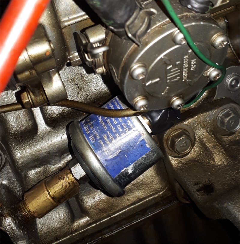

Nå er det gått nesten et år siden jeg sa jeg skulle komme med oppfølging, så nå er det vel på tide? Igår, endelig i forbindelse med utsatt oljeskift ble den nye giveren endelig montert.
Det gikk helt greit og det ser ut til at det er blitt tett i gjengene. Instrumentet har jeg ikke fått montert, der det gamle sitter er det for trangt så jeg må finne et annet sted å bore opp opp hull. Enn så lenge koblet jeg bare giveren inn på det gamle instrumentet. Det viste da 0 bar med kun tenning på og stabilt 3 - 4bar på tomgang. Det er nok ikke korrekt da giveren er for 0 - 10bar og det gamle instrumentet for 0 - 7bar.
Jeg venter med å bytte til det nye instrumentet til at jeg har hatt en tur med båten for å se om instrumentet viser stabilt oljetrykk og at ikke viseren flagrer og går i pigg. Gjør det fremdeles det, strekker jeg ny kabel fra giver til instrument før jeg setter inn det nye, kabelen nå har flere skjøter som kan være dårligere.
Det var forresten rimelig trangt å montere giveren, jeg måtte bruke speil for å se hva jeg gjorde, og ryggen med prolaps fikk gjennomgå. Her et bilde av den gamle giveren.
