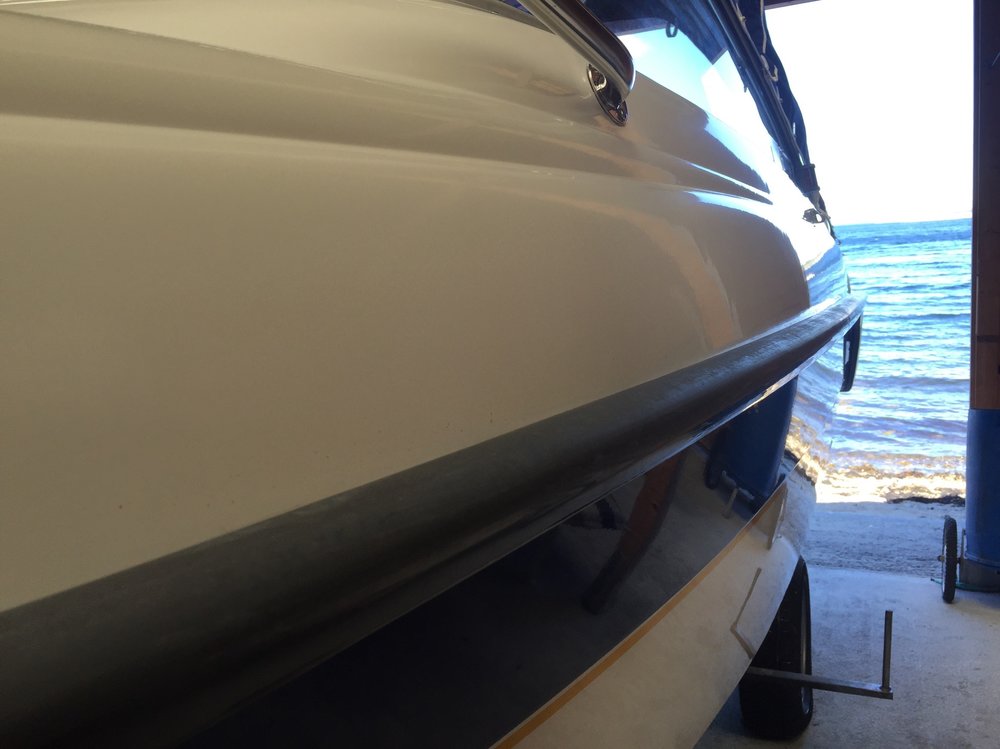

Hva brukte du på fenderlista da?Nydelig og blank båt
rengjorde fenderlista med rødsprit så polerte jeg den etterpå.
Askeladden min er 16år men der er fenderlista så grov at jeg ikke har fått den blank, men ellers er den blank.
