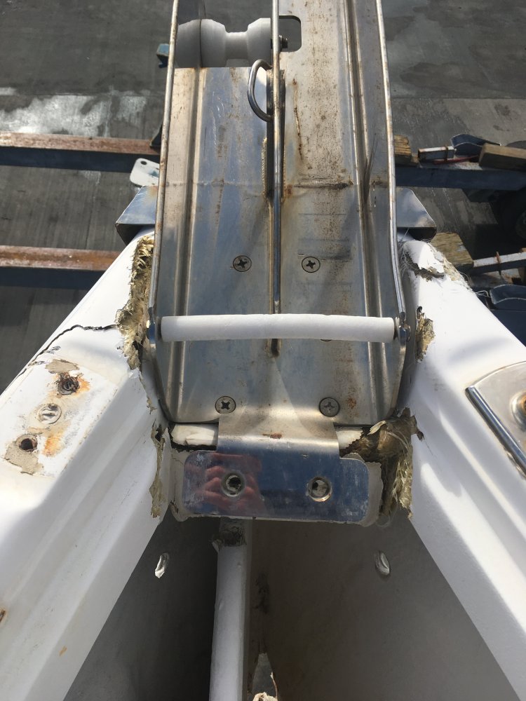

Skade skrog 50fot seilbåt
Rod ove
Bilde lyver nok litt men kunne nok vært litt mere , valgte heller og slipe ut litt extra på innsiden for og spare gelcoten på utsiden. Da jeg kommer til og bruke gelcote igjen. Maler med pensel en 4/5 strøk med bare herder opp først så sideveis osv siste strøket drar jeg godt på utsiden av skaden med voks i lar det herde og masse sliping så bør det bli en usynlig overgang mellom nytt og gammelt, uansett tror jeg skaden er reparert mere en godt nok og om ikke gelcote blir helt strøken  så blir jeg helt sikkert fornøyd, har en skade til i baugen som må tas skal prøve å ta litt bilder og vise  hvordan jeg  gjør det. Billetter bestilt idag så om 14 dager kommer det litt mere
