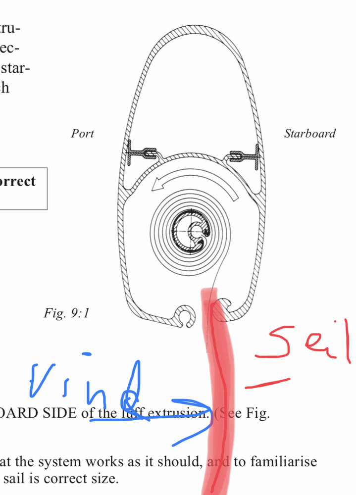

Lazyjack Svart 14.Februar.2019 Link til dette innlegget Svart 14.Februar.2019 (redigert) Code0 skrev 51 minutter siden: Da man ikke vet om figuren viser om man ser mot bunnen av masta eller mot toppen av masta så er man vel like langt. Det ville vel være litt pussig om Selden valgte å vise tegningen sett fra bunnen av masta. Er du fortsatt i i tvil så kan du jo se side 9: Before sailing 1. Check that the sail is correctly furled on the STARBOARD SIDE of the luff extrusion. (See Fig. 9:1). Redigert 14.Februar.2019 av Lazyjack (see edit history) Sitér dette innlegget Link to post

Code0 Svart 15.Februar.2019 Link til dette innlegget Svart 15.Februar.2019 Lazyjack skrev for 7 timer siden: Er du fortsatt i i tvil så kan du jo se side 9 Jeg er ikke i tvil på mitt system. Men figuren forutsetter at man velger snittretning, det var min kommentar. Jeg velger motsatt av @Bitteliten, jeg synes det gir mindre friksjon inn i masta å la vinden fylle fra andre siden. Sitér dette innlegget Link to post
Framtia Svart 15.Februar.2019 Link til dette innlegget Svart 15.Februar.2019 (redigert) Jeg enig i at det vil gi mindre friksjon om vinden kommer inn fra SB. Redigert 15.Februar.2019 av Framtia (see edit history) Sitér dette innlegget Seiling - den dyreste måten å reise gratis.... Link to post
leopard Svart 15.Februar.2019 Link til dette innlegget Svart 15.Februar.2019 Jeg har selden mast og spiler, men klarer ikke å rulle inn seilet med vinden slik @Bitteliten henviser til jeg må ha vinden fra andre siden. Spilene butter i mast åpningen dersom jeg gjør det slik Bitteliten illustrerer. For å hoppe litt tilbake til trådstarter: jeg har aldri hatt trøbbel med rullestor seil. Sitér dette innlegget Link to post
Bitteliten Svart 15.Februar.2019 Link til dette innlegget Svart 15.Februar.2019 kanskje det kommer an på hvilken side av seilet spilelommene sitter? Mine sitter på bb side av seilet. Sitér dette innlegget Link to post
leopard Svart 15.Februar.2019 Link til dette innlegget Svart 15.Februar.2019 Ja mine bygger like mye på hver side, så er nok noen forskjeller her :) Sitér dette innlegget Link to post
S/Y Emma Svart 15.Februar.2019 Link til dette innlegget Svart 15.Februar.2019 (redigert) Ut ifra tverrsnittet over, virker det veldig merkelig om bommen skal til SB, særlig om vinden i tillegg kommer fra SB. Det må da bli litt av en vinkel og press på seilet når det skal ut om bommen ikke står til BB. Redigert 15.Februar.2019 av S/Y Emma (see edit history) Sitér dette innlegget Følg S/Y Emma på Facebook • Blogg: To år på langtur med S/Y Emma Link to post
