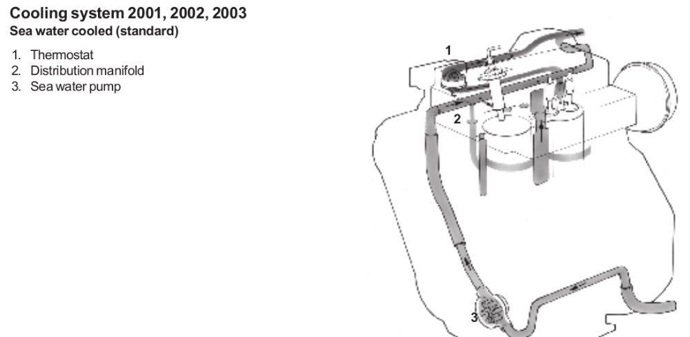

Alias_Knagg Svart 12.Mai.2021 Link til dette innlegget Svart 12.Mai.2021 (redigert) Hei folkens! Jeg kjøpte en Polar 20 med en VP 2002 her i vinter og det nærmer seg nå sjøsetting :-) Forrige eier vedlikeholdt nok etter beste evne, men den evnen var bare ikke så stor, så han hadde bla. oversett at det finnes en motor-anode. Han hadde aldri hatt problemer sa han, men jeg tappet over 2 liter vann fra bunnen av dieseltanken! Og den originale peilepinnen for giret lå i bunnen av "bilge" mens en ny og lengre var i bruk, slik at giret har gått med alt for lite olje. Men motoren starter og går fint den, med min improviserte løsning for å resirkulere kjølevannet på land. Nå har jeg "dullet" med motoren så godt jeg kan, og vært gjennom de fleste av punktene i "gjør det selv håndboka" som fulgte med. Noe av det siste jeg gjorde var å sjekke termostaten i en kjele på komfyren, og den åpnet ikke før rundt 80c, så nå er ny av typen Orbitrade innkjøpt. Når jeg så sjekket denne så åpnet ikke den heller før rundt 70c. Manualen sier den skal starte å åpne seg ved 60 og være helt åpen ved 65, og den er merket med 60... Er det noen har som har en kommentar til dette? Hvor farlig er det egentlig med "overtemp? (sjøvannskjølt motor) Jeg har dessverre kontrollpanel av den enkle typen, så jeg kan ikke følge med på hva faktisk temperatur er... Redigert 12.Mai.2021 av Alias_Knagg (see edit history) Sitér dette innlegget Polar 20 (1989) med Volvo Penta 2002 på Oslofjorden og i Øsfold Link to post
index Svart 12.Mai.2021 Link til dette innlegget Svart 12.Mai.2021 Du sier ingenting om hvilken motor du har. Men jeg antar den er sjøvannskjølt siden du angir 60 grader. Sjøvann krystalliserer seg ved 65-68 grader, og kjølrkanalene begynner å tette seg. Så det er viktig å faktisk holde tempen under 65 grader for å unngå problemer. Er den derimot ferskvannskjølt så tåler den både 80 og 90 grader uten problem. Sitér dette innlegget "First they ignore you, then they ridicule you, then they fight you, then you win." - Mahatma Gandhi Link to post
Alias_Knagg Svart 12.Mai.2021 Link til dette innlegget Svart 12.Mai.2021 Ja så klart, den er sjøvannskjølt! Innlegg oppdatert. Ah, ja jeg leste noe om krystallisering ett sted. Er det slik at det er noe som kan løse seg opp igjen når motoren f.eks står full av ferskvann og glykol over vinteren? Sitér dette innlegget Polar 20 (1989) med Volvo Penta 2002 på Oslofjorden og i Øsfold Link to post
Alias_Knagg Svart 12.Mai.2021 Link til dette innlegget Svart 12.Mai.2021 PS. Jeg fant et brukbart bilde i verkstedsmanualen som er linket tidligere her. (side 40) Det er den beste forklaringen jeg har funnet så langt på hvordan termostaten egentlig virker i denne motoren. Det slår meg da at det kanskje kunne være en god ide å "inspisere" denne manifolden som vises. Jeg tror jeg har sett en video som viser at man kan få tilgang til den fra begge ender og "stake og pirke" for å forsikre seg om at alle hullene er åpne. Sitér dette innlegget Polar 20 (1989) med Volvo Penta 2002 på Oslofjorden og i Øsfold Link to post
index Svart 12.Mai.2021 Link til dette innlegget Svart 12.Mai.2021 Alias_Knagg skrev 38 minutter siden: Er det slik at det er noe som kan løse seg opp igjen når motoren f.eks står full av ferskvann og glykol over vinteren? Jeg tror det må Systemrens eller tilsvarende til. Men om du ikke har kjøleproblemer så har det vel ikke så mye for seg. Problemet er at disse krystallene kan tette de minste kjølekanalene. F.eks mellom blokk og topp. Sitér dette innlegget "First they ignore you, then they ridicule you, then they fight you, then you win." - Mahatma Gandhi Link to post
Alias_Knagg Svart 12.Mai.2021 Link til dette innlegget Svart 12.Mai.2021 (redigert) Vel, om jeg har kjøleproblemer det vil vise seg når jeg kommer på vannet og får kjørt motoren med last en stund. Jeg skal i alle fall passe på å ta med IR-termometeret mitt, så jeg kan følge med på temperaturen. Nå forsøkte jeg forøvrig å finne noen referanser på dette med at sjøvann setter avleiringer når det blir for varmt, men har vanskeligheter med å finne noe. Normalt tenker man jo at varmere vann løser opp mere salter, ikke mindre. Om noen har en link eller de riktige søkeordene på dette, så hadde det vert interessant. EDIT Fant det, tror jeg. Det er ikke "vanlig salt", men mineraler det er snakk om. Da er det syrer slik som Sitronsyre, Fosforsyre (Systemrens) eller Oksalsyre som gjelder. Sitat Crystallisation fouling. This includes the deposition of calcium carbonate, calcium sulphate and other salts that have a solubility that diminishes with increasing temperature, leading to crystallisation of deposits of the salts on the heat exchanger tubes. https://dc.engconfintl.org/cgi/viewcontent.cgi?article=1001&context=heatexchanger Redigert 12.Mai.2021 av Alias_Knagg (see edit history) Sitér dette innlegget Polar 20 (1989) med Volvo Penta 2002 på Oslofjorden og i Øsfold Link to post
