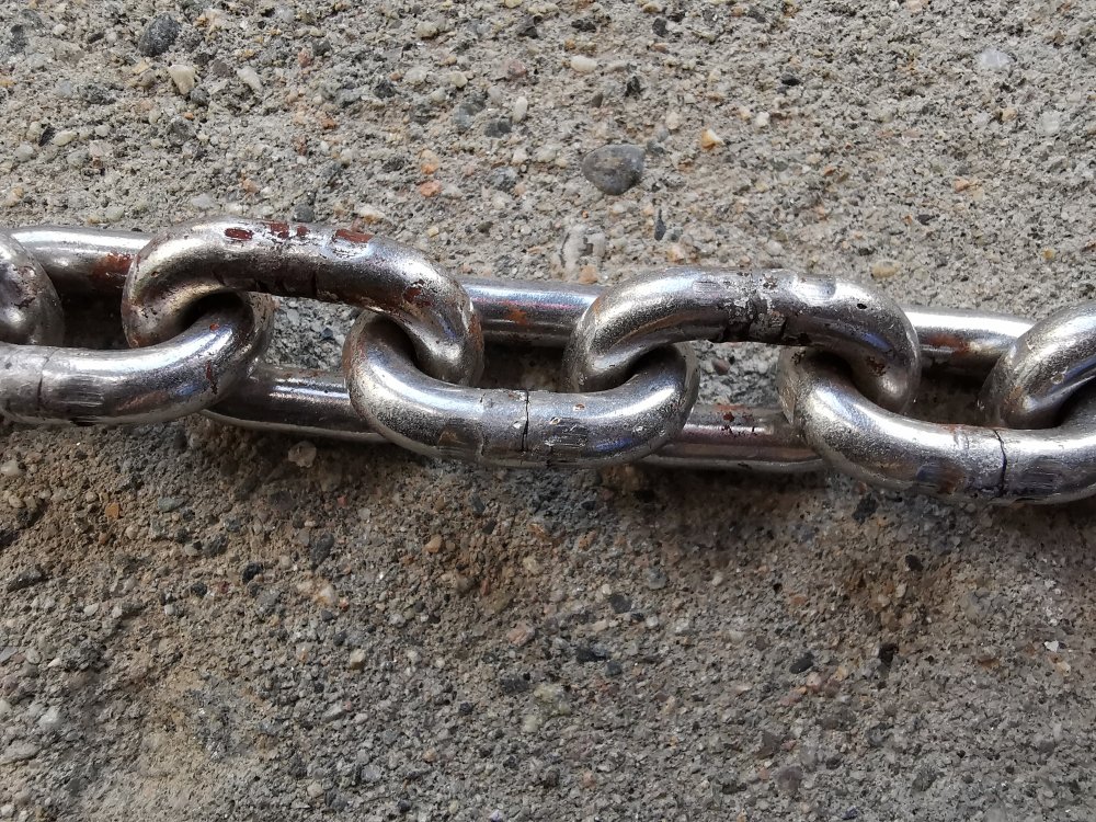

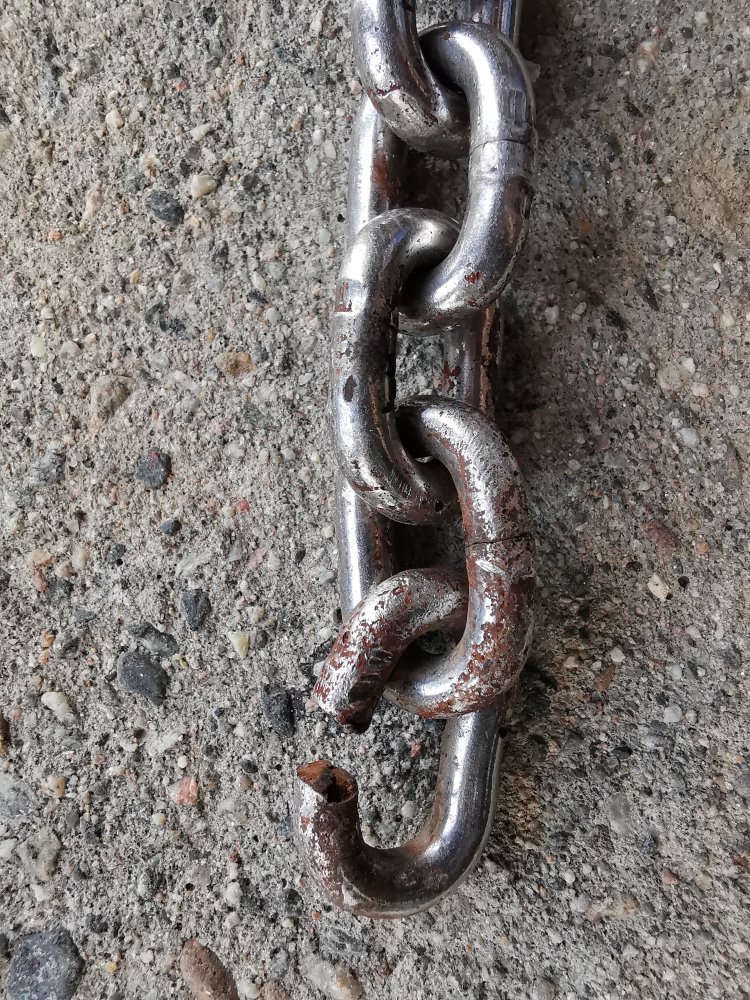

På tide å inspisere ankerkjettingen? Min var farlig dårlig!
Too Much
Jeg hadde 60m syrefast kjetting 50+10m.
Pga en noe trang ankerbrønn og litt kluss ved vinsjing ble greien tatt ut for syrevask, delen på 50m er i flott stand og trengte en rask tur i tankrens (syre). Den kortere delen på 10m derimot var en katastrofe. Bildene sier det meste, elendig sveis og sprekk i veldig mange lenker.  Bare flaks at dette har gått bra.
Redigert av Too Much
Autokorektur-grr (see edit history)
Det der var skumle saker. Tydeligvis sekunda vare med komplett brudd i sveisene. Sannsynligvis uegnet materiale for sveising og/eller feil sveisemetode.
Jeg har nettop mistet et anker fordi den syrefaste sjakkelen røk tvert av, og den var ikke sveist, og den var faktisk grovere enn kjettingen. Det var et helt deformasjonsløst brudd. Jeg vet ikke når eller hvordan det skjedde. La bare plutselig merke til at ankeret var borte og sjakkelen delt i to.
Etter det har jeg inspisert kjettingen som ser bra ut. Heretter blir det oftere inspeksjoner.

Litt pussig at en rustfri/syrefast sjakkel ryker kutt av på den måten. Slike artikler er jo normalt i austenittisk materiale, som bla. på grunn av sitt lave karboninnhold er meget duktilt. Hvis sjakkelen var sprø tipper jeg det har mest med produksjonsmetoden å gjøre, ikke nødvendigvis materialkvaliteten.
Pinkvin skrev for 2 timer siden:
... festet mot ankeret og satt inn syrefast sjakkel i stedet... tro om jeg skal bytte den med med galvanisert, som muligens er litt "seigere"?
Nei, egentlig motsatt. Rustfritt er normalt seigere enn karbonstål (galvanisert). Men karbonstål har ofte høyere strekkfasthet.
