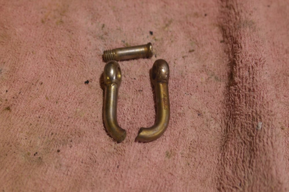

For tjuetre år sida fant jeg et hus med plass til båt. Der ville jeg bo. Etter ett års gransking av strøm og vind fant jeg ut hvor jeg skulle legge ile (moring). Jeg visste hvor det var minst fare for at sjø og vind skulle fare av gårde med båten. Det jeg ikke ante noe om var korrosjonsforholda. Naboen kunne da fortelle at hans bøye, med fortøyninger og hele sulamitten hadde løsna etter et par år i sjøen her. Sjakkelen, i syrefast stål, knalldyr og overdimensjonert, var gått tvers av og metallet var smuldra opp. Det var også misfarga etter ymse reaksjoner i sjøen. Vi, beleste spurver, tilla sedimentene i bukta skylda. Her har det vært kjemisk industri, produksjon av maling og andre tungmetallbaserte stoffer til bruk både over og under vannlinja. Om det var årsaken, eller uønska strømmer rundt fartøyer i havneområdene, veit jeg ikke. Det skjedde, det hadde skjedd. Jeg tok dette ad notam og brukte utelukkende syntetisk tau i grove dimensjoner. Tauet spleisa jeg i ei løkke som gikk gjennom et hull i ilesteinen, kjettingen ble brukt som lodd, altså knytta fast langs tauet, ikke som festemiddel. Bøya er festa i tauet uten bruk av metall. Fra bøya går sjølve fortøyningene festa i sjakler, men disse skal, og kan skiftes ut etter jevnlige inspeksjoner.

Det hendte sågar at ferdige, testete og godkjente produkter plutselig fikk sprekker mens de enda lå i verkstedet. Jeg kan godt tenke meg at man fremdeles ligger på det nivået i enkelte land . . . .
Sikkert ikke så stort problem lenger, men det forekommer ennå. Det er jo derfor det blir tatt NDT (MT - PT) for å kontrollere for overflatesprekker på nyprodusert utstyr og etter reparasjoner. Iht enkelte standarder skal det gå min. 24 timer etter sveising før det tas NDT, og det er jo akkurat på grunn av det du nevner.

Og når det gjelder varmgalvanisering av vanlig stål var det heller ikke uvanlig at den prosessen førte til etterfølgende sprøbrudd  . . .
Nå har de vel kommet litt lengre i materialteknologien og standardiseringen av festemateriell, men problemstillingen er jo der ennå. Når man kjøper skruer i 10.9 kvalitet og høyere er de aldri galvanisert. Årsaken er bla. at varmen fra galvaniseringsprosessen ødelegger fasthetsegenskapene. Galvaniserte skruer er derfor alltid 8.8 eller dårligere.

Her er forresten et bilde av sjakkelen min som delte seg. Ikke mye seigt materiale der . . .

Sjakkelen er sikra ved at jeg strammet så hardt jeg turte, pluss locktite i gjengene og sikring av bolten med både tau (tæring og ståltråd..) og strips. Men nå tror jeg at jeg kapper den og bytter med en galvanisert i stedet
En tanke. Kjøpe en god standard sjakkel fra en velrenommert leverandør. Et sted de har løfteutstyr. Sikres med nokså dårlig ståltråd, F. Eks jernbinder tråd som jeg mener jeg har erfart at ruster noe vanvittig. Tråden byttes ofte og er da anode mot sjakkel og øvrig. Det er den letteste delen å skifte.
