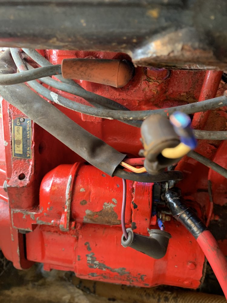

eduus Svart 10.Juli.2019 Emnestarter Del på Facebook Svart 10.Juli.2019 Her er bilde av starteren Sitér dette innlegget Link to post Share on other sites More sharing options...

pipe Svart 10.Juli.2019 Del på Facebook Svart 10.Juli.2019 eduus skrev 8 minutter siden: Her er bilde av starteren Ett bilde blir aldri feil. Du kan se den ene bolten som fester starteren som står 90 grader under starteren? For å finne riktig starter må du sjekke den andre bolten. Står den på paralelt eller står den på skrå ? Sitér dette innlegget Link to post Share on other sites More sharing options...

eduus Svart 10.Juli.2019 Emnestarter Del på Facebook Svart 10.Juli.2019 pipe skrev 12 minutter siden: Ett bilde blir aldri feil. Du kan se den ene bolten som fester starteren som står 90 grader under starteren? For å finne riktig starter må du sjekke den andre bolten. Står den på paralelt eller står den på skrå ? Sånn ser den ut i front. Sitér dette innlegget Link to post Share on other sites More sharing options...

pipe Svart 10.Juli.2019 Del på Facebook Svart 10.Juli.2019 eduus skrev 46 minutter siden: Sånn ser den ut i front. Har du ett bilde under starteren så vi kan se de to boltene som starteren er festet med? På det første bilde ser vi den ene bolten men det er den andre som er interesant Sitér dette innlegget Link to post Share on other sites More sharing options...
