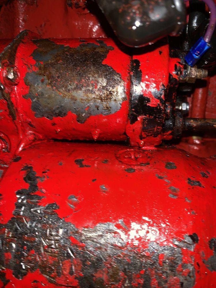

eduus Svart 11.Juli.2019 Emnestarter Del på Facebook Svart 11.Juli.2019 pipe skrev for 10 timer siden: Har du ett bilde under starteren så vi kan se de to boltene som starteren er festet med? På det første bilde ser vi den ene bolten men det er den andre som er interesant Skal se om jeg får tatt bilde idag, Sitér dette innlegget Link to post Share on other sites More sharing options...

xr4ti Svart 11.Juli.2019 Del på Facebook Svart 11.Juli.2019 pipe skrev for 12 timer siden: Har du ett bilde under starteren så vi kan se de to boltene som starteren er festet med? På det første bilde ser vi den ene bolten men det er den andre som er interesant Mener det er to forskjellige av de starterne med to 90 grd-bolter også om jeg ikke husker feil. Er forskjell på innslagsdrevet(Bendixdrevet) så må måle for å se forskjell. Sitér dette innlegget Link to post Share on other sites More sharing options...

eduus Svart 11.Juli.2019 Emnestarter Del på Facebook Svart 11.Juli.2019 Sitér dette innlegget Link to post Share on other sites More sharing options...
pipe Svart 11.Juli.2019 Del på Facebook Svart 11.Juli.2019 Shit....Det så trangt og plundrete ut. Sitér dette innlegget Link to post Share on other sites More sharing options...

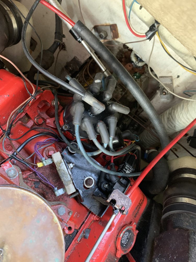

eduus Svart 11.Juli.2019 Emnestarter Del på Facebook Svart 11.Juli.2019 Nå høres jeg sikkert dum ut, men hvor finner jeg tennpluggene? Sitér dette innlegget Link to post Share on other sites More sharing options...
eduus Svart 11.Juli.2019 Emnestarter Del på Facebook Svart 11.Juli.2019 Når jeg slår noen ganger med hammeren på starteren så kommer det litt mer lyd når jeg vrir på tenningen. Akkurat som den beveger seg litt mer. Sitér dette innlegget Link to post Share on other sites More sharing options...
eduus Svart 11.Juli.2019 Emnestarter Del på Facebook Svart 11.Juli.2019 pipe skrev for 16 timer siden: Har du ett bilde under starteren så vi kan se de to boltene som starteren er festet med? På det første bilde ser vi den ene bolten men det er den andre som er interesant Dette er det beste jeg klarte å ta av under starteren Sitér dette innlegget Link to post Share on other sites More sharing options...

xr4ti Svart 11.Juli.2019 Del på Facebook Svart 11.Juli.2019 (redigert) eduus skrev 52 minutter siden: Nå høres jeg sikkert dum ut, men hvor finner jeg tennpluggene? De er der de, hehe. De sitter langt ned, litt ovenfor midthøyden på motoren. Følg pluggledningene. Om du skal ha ut alle pluggene så er tipset å merke en og en pluggledning, fks den lengst fremme til høyre #1, neste #2 osv, da setter du riktig på når du monterer de. eduus skrev 46 minutter siden: Når jeg slår noen ganger med hammeren på starteren så kommer det litt mer lyd når jeg vrir på tenningen. Akkurat som den beveger seg litt mer. Akkurat, typisk kaputt starter. Blir for lite brukt, står seg i hjel og korroderer og ruster innvendig. Redigert 11.Juli.2019 av xr4ti Skriveleif så det holdt! (see edit history) Sitér dette innlegget Link to post Share on other sites More sharing options...
eduus Svart 11.Juli.2019 Emnestarter Del på Facebook Svart 11.Juli.2019 Da satser jeg på ny starter. Sitér dette innlegget Link to post Share on other sites More sharing options...
pipe Svart 11.Juli.2019 Del på Facebook Svart 11.Juli.2019 eduus skrev 5 minutter siden: Da satser jeg på ny starter. Det kan høres slik ut utifra det du forteller når du slår på den. Sitér dette innlegget Link to post Share on other sites More sharing options...
pipe Svart 11.Juli.2019 Del på Facebook Svart 11.Juli.2019 Jeg tror amatører skal få litt å bryne seg på for å få ut starteren da det virker meget trangt i det motorommet. Eneste måten er nok å stikke hele armen under bunnpannen og føle seg frem til de to skruene som holder starteren. Sitér dette innlegget Link to post Share on other sites More sharing options...
xr4ti Svart 11.Juli.2019 Del på Facebook Svart 11.Juli.2019 Pussig, satt og kikket og tenkte på det samme. Hadde det vært meg så hadde jeg trolig løfta ut motoren. Er trangt å bytte starter på en Draco 24 Styling med samme motoren, denne er langt trangere. Sitér dette innlegget Link to post Share on other sites More sharing options...
eduus Svart 11.Juli.2019 Emnestarter Del på Facebook Svart 11.Juli.2019 pipe skrev 11 minutter siden: Jeg tror amatører skal få litt å bryne seg på for å få ut starteren da det virker meget trangt i det motorommet. Eneste måten er nok å stikke hele armen under bunnpannen og føle seg frem til de to skruene som holder starteren. Kan kanskje skru av manifoldene? For å få bedre plass? Sitér dette innlegget Link to post Share on other sites More sharing options...
