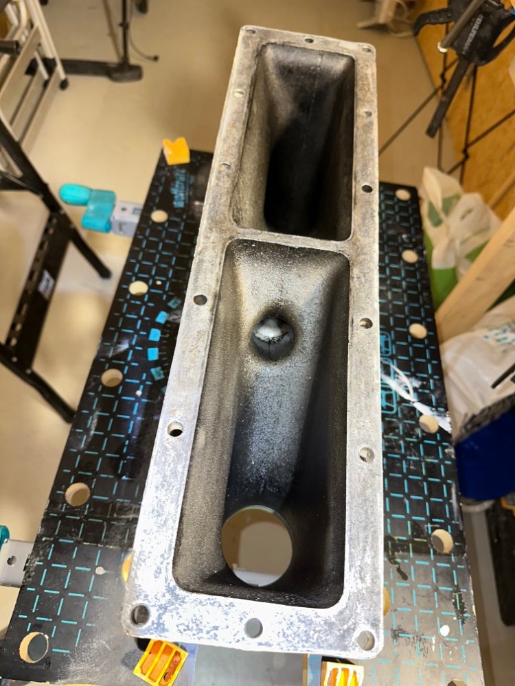

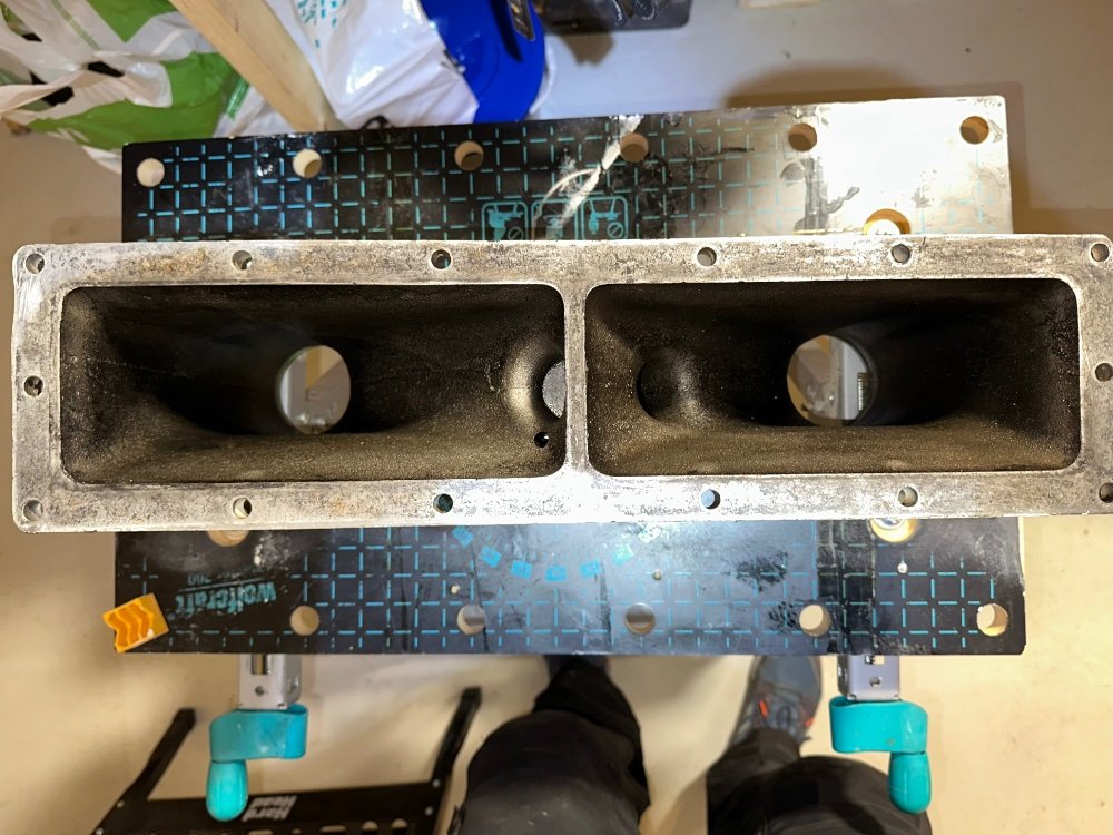

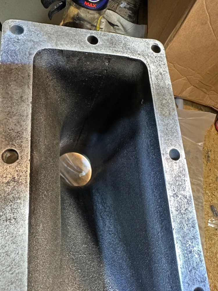

Chilli Solbris Svart 13.Mars.2025 Emnestarter Link til dette innlegget Svart 13.Mars.2025 Mens jeg venter på at pumpa skal bli ferdig kan jeg gjøre reint og sørge for gode gjenger på boltene. Det er jo noen av dem! Så de rengjøres og gjenges opp! Gjengelære så jeg får riktig gjengesnitt! Så rengjøring Litt måling… Og litt lett børsting. Identisrring av bolten. Gjengesnitt M8 1,25 Skarpe, fine og rene gjenger. Hylse med litt maling og en helt rengjort. Fortsettes!🫣 Sitér dette innlegget Mvh Chilli Solbris Båtlivet gir meg de største gleder! Og de største sorger!😂 Trenger du noe? www.solbrismaritime.no Link to post
VegJoh Svart 15.Mars.2025 Link til dette innlegget Svart 15.Mars.2025 Det der ble bra, chilli 👍🙂 Sitér dette innlegget D5L Skibsplast 14 | Hobby 445 Exclusive | Uttern D55 | Askeladden 705 Voyager | Marex 280 Holiday | HR 435 | Viksund 310 St.cruz | Bavaria 36 Cruiser Link to post
Chilli Solbris Svart 16.Mars.2025 Emnestarter Link til dette innlegget Svart 16.Mars.2025 VegJoh skrev for 12 timer siden: Det der ble bra, chilli 👍🙂 Nå har jeg tatt alle boltene og muttere! Det ble en kjempeforskjell! Jeg skjønner virkelig viktigheten av å rengjøre gjenger og gjenge opp til friske gjenger for at bolter og muttere skal gjøre jobben sin. Sitér dette innlegget Mvh Chilli Solbris Båtlivet gir meg de største gleder! Og de største sorger!😂 Trenger du noe? www.solbrismaritime.no Link to post

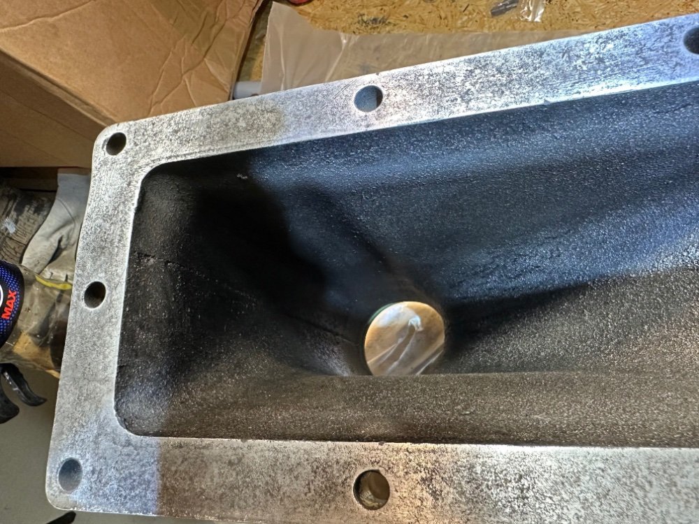

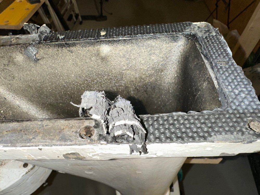

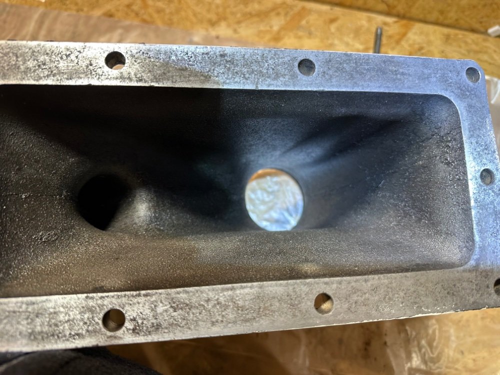

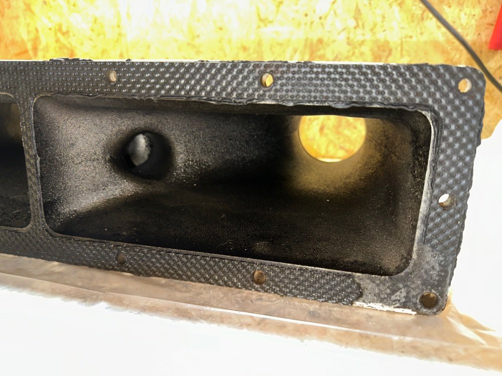

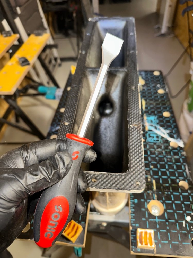

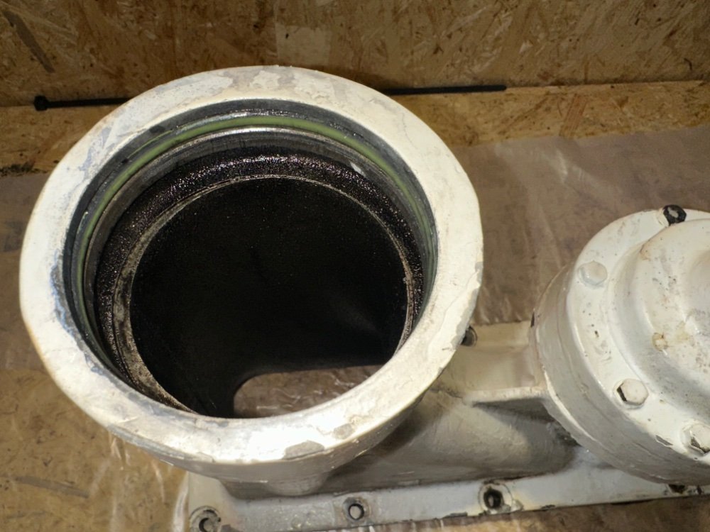

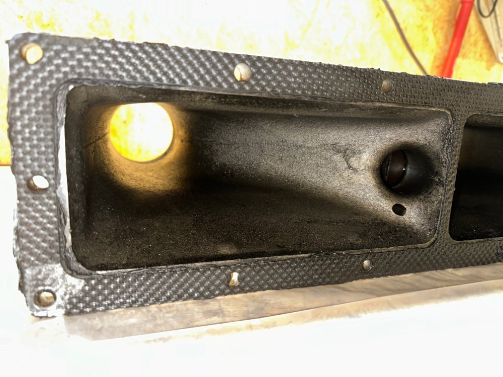

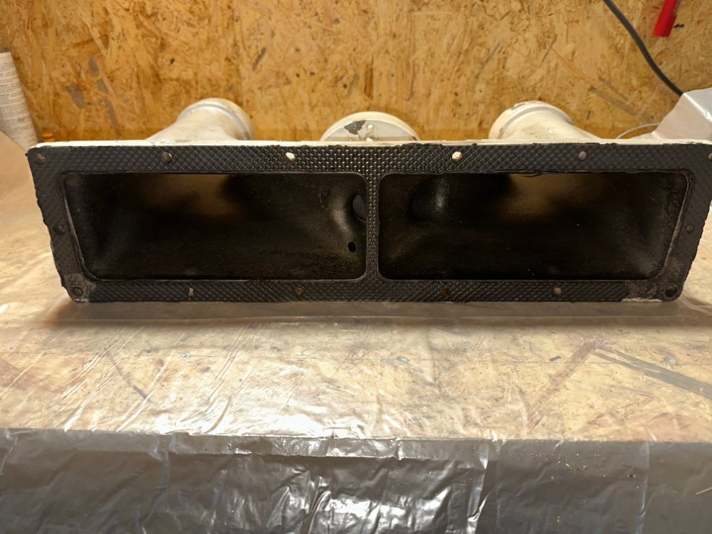

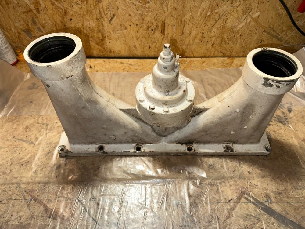

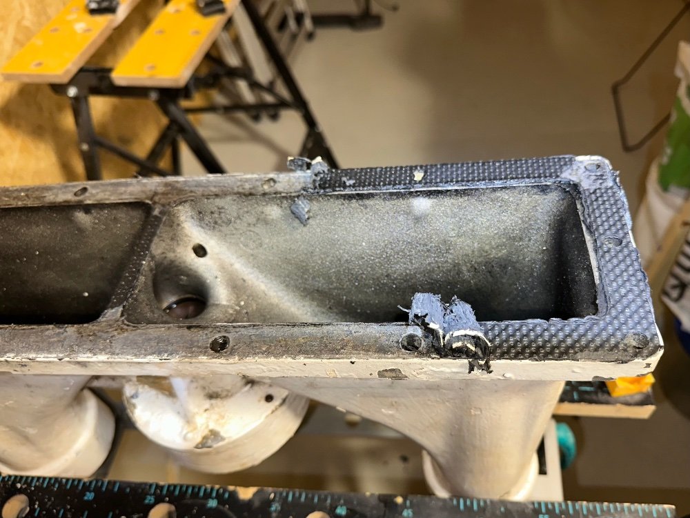

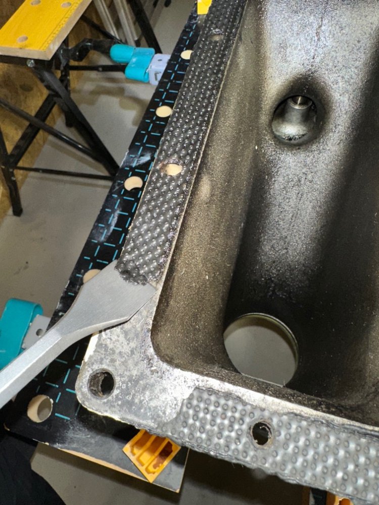

Chilli Solbris Svart 7.April.2025 Emnestarter Link til dette innlegget Svart 7.April.2025 Diespumpa blir ikke ferdig før etter påske. Men litt å rusle med er det likevel. Som å fjerne gammel pakning på luftinntaket før ladeluftkjøleren. Først rengjøring Tørker bare godt av overflatene. En skikkelig pakni gasskraft er godt å ha! Den gamle pakningen er aluminium innsatt med noe som er vulkaniserende. Satt godt Da var alt av. Så slipe med 400 papir. Er det godt nok @Komodo? Neste blir selve ladeluftkjøleren. 👍 Sitér dette innlegget Mvh Chilli Solbris Båtlivet gir meg de største gleder! Og de største sorger!😂 Trenger du noe? www.solbrismaritime.no Link to post

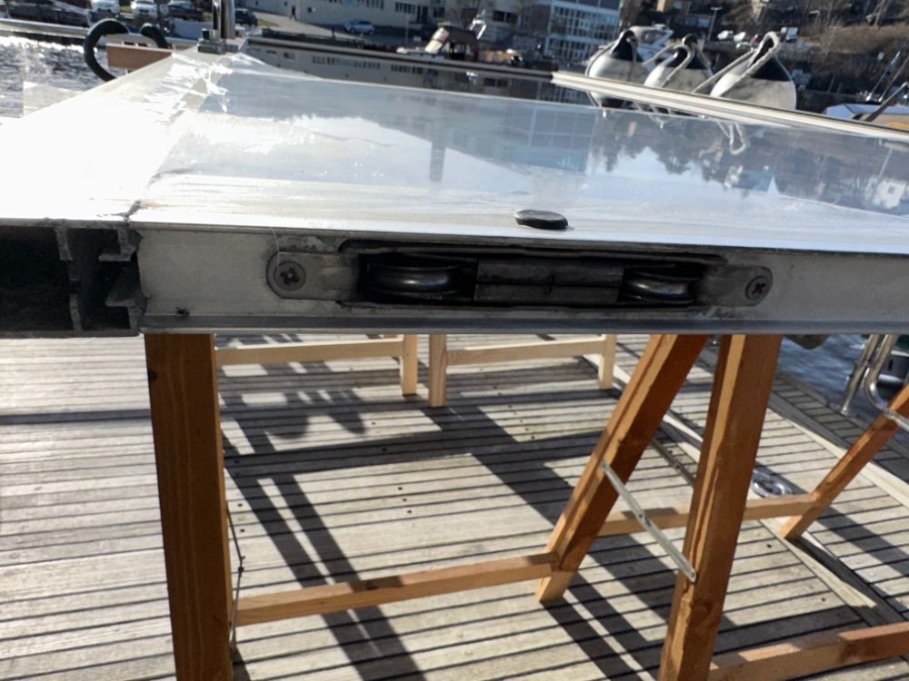

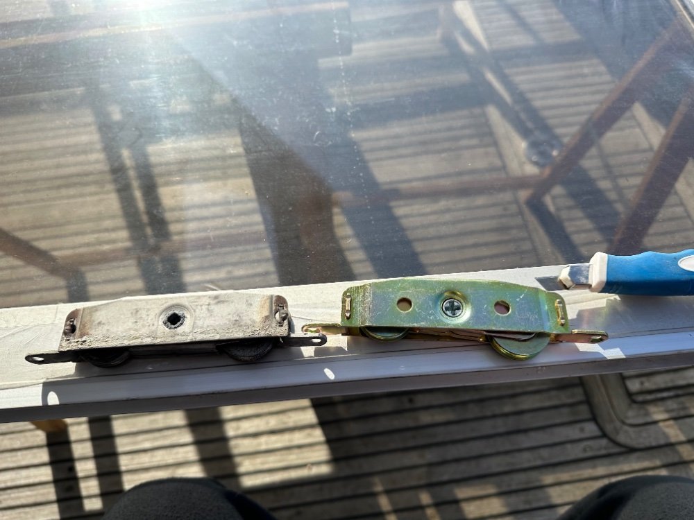

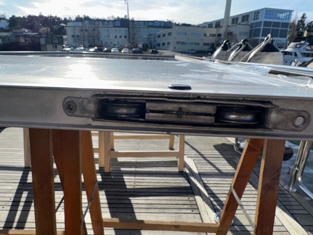

Chilli Solbris Svart 9.April.2025 Emnestarter Link til dette innlegget Svart 9.April.2025 Jeg har gledet meg til å få byttet hjulene under skyvedøra. Og i dag ble det gjort. Enda en liten ting som kan krysses av på lista over småting. Nå er døra fast og fin og ikke minst ganske så lydløs. Kjøpte 3 par fra USA og godt var det. For kun ett par passet helt perfekt! Men nå kan døra justeres opp og ned! Sitér dette innlegget Mvh Chilli Solbris Båtlivet gir meg de største gleder! Og de største sorger!😂 Trenger du noe? www.solbrismaritime.no Link to post

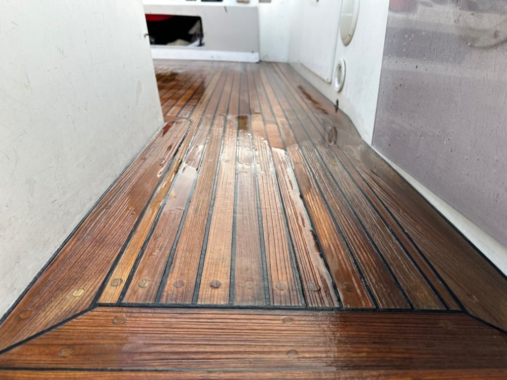

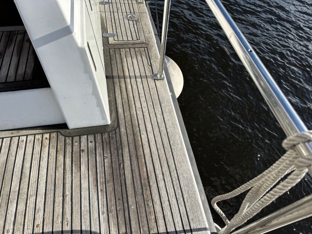

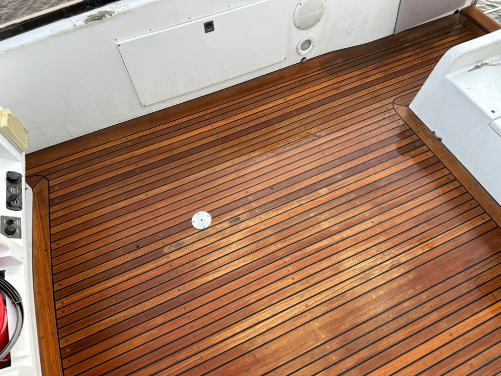

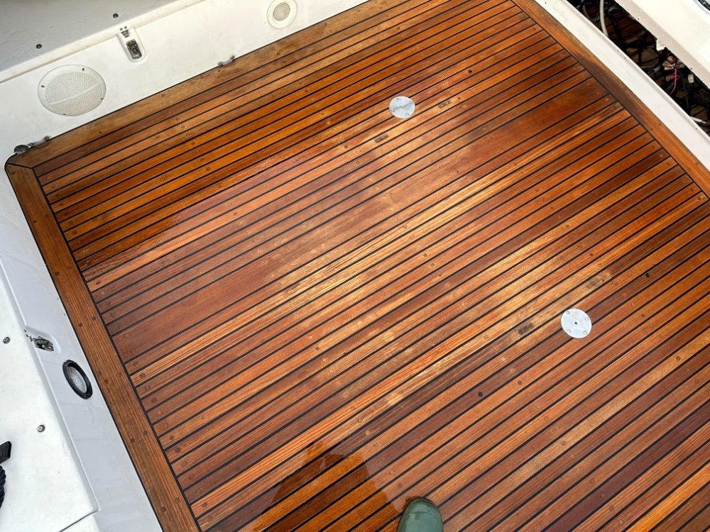

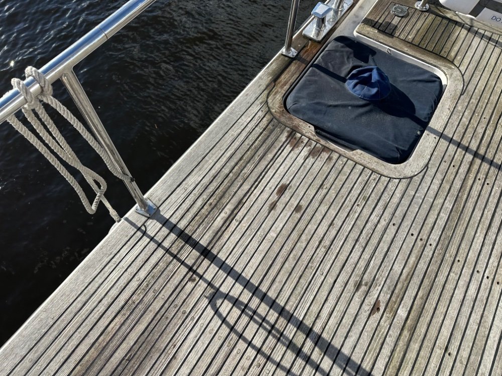

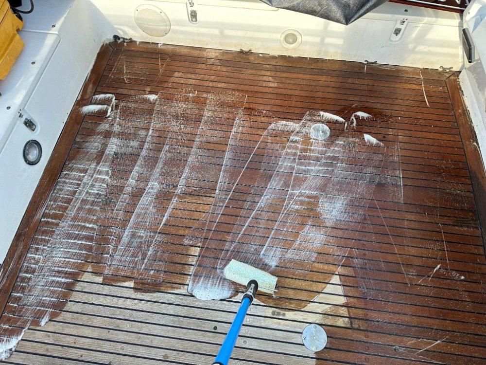

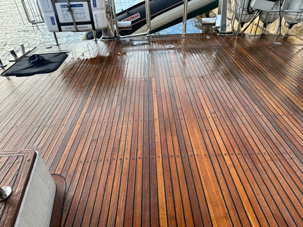

Chilli Solbris Svart 2.Mai.2025 Emnestarter Link til dette innlegget Svart 2.Mai.2025 Jeg har jo et par forskjellige produkter som jeg har prøvd ut for å rense teaken for skitt. Det blir en del forurensing gjennom vinteren. Denne gangen har jeg prøvd ut Respect sin Deep Cleaner no 1 og Deck Cleaner no 2. Altså en base- og en syrebasert del. Del 1 skal påføres med rulle eller pensel. Den er litt tyktflytende. Det er selve rengjøringen. Underlaget skal være tørt. Så skal det skrubbes med mellomstiv børste! Og det skjer bare ikke på mine teakdekk! Stoffet skal virke 20-40 minutter og det må holdes fuktig hele tiden. Når det er skyllet både lenge og vel er det tid for Deck Cleaner 2. den skal påføres på vått underlag og bleker teaken. Her er virkemiddelet for det meste oxalsyre. Når den har virket i ca 10 til 15 minutter er det bare å skylle i vei med vann. Det virker. Men definitivt ikke like godt på oljeflekker som Extreme Teakrens 1 og 2. Der er det et eller annet som gjør susen helt uten skrubbing! Så den er definitivt fortsatt min favoritt! @Kanalkapteinen er nok også fornøyd med Extreme Teak rens 1 og 2!😁 Så får vi se hvordan det blir i morgen når det er tørt. Sitér dette innlegget Mvh Chilli Solbris Båtlivet gir meg de største gleder! Og de største sorger!😂 Trenger du noe? www.solbrismaritime.no Link to post
