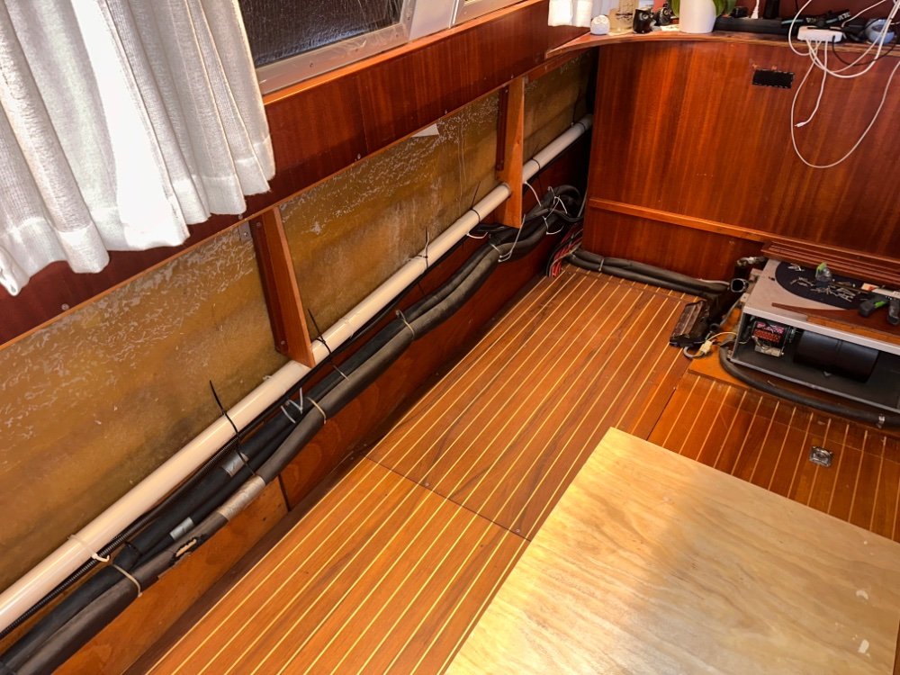

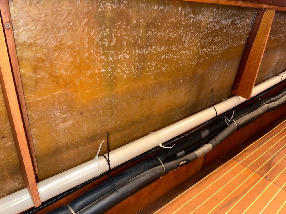

Chilli Solbris Svart 3.Januar Emnestarter Link til dette innlegget Svart 3.Januar SoBo skrev for 3 timer siden: Blir veldig flotte de nye putene til salongen. Strøkent arbeid I tillegg veldig kjekt å ha lagt rør til EL. når du først hadde muligheten Ja, i tillegg får jeg isolert litt ekstra!😄😄 Sitér dette innlegget Mvh Chilli Solbris Båtlivet gir meg de største gleder! Og de største sorger!😂 Trenger du noe? Solbris Maritime Link to post

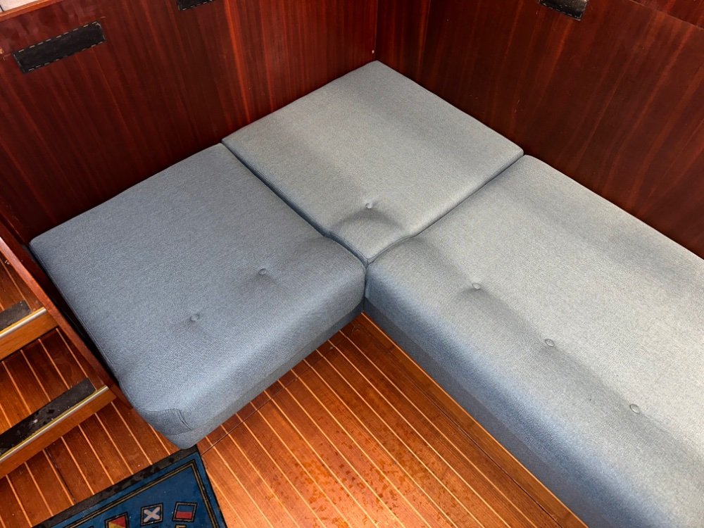

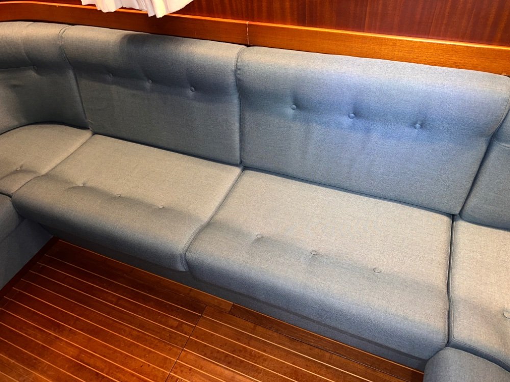

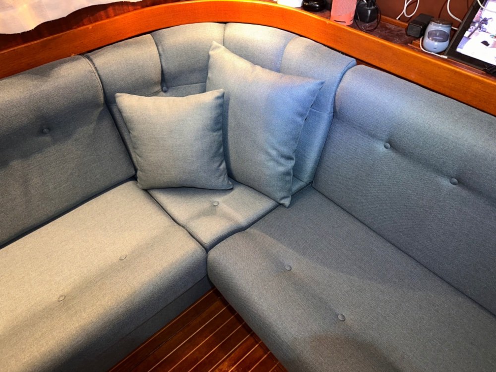

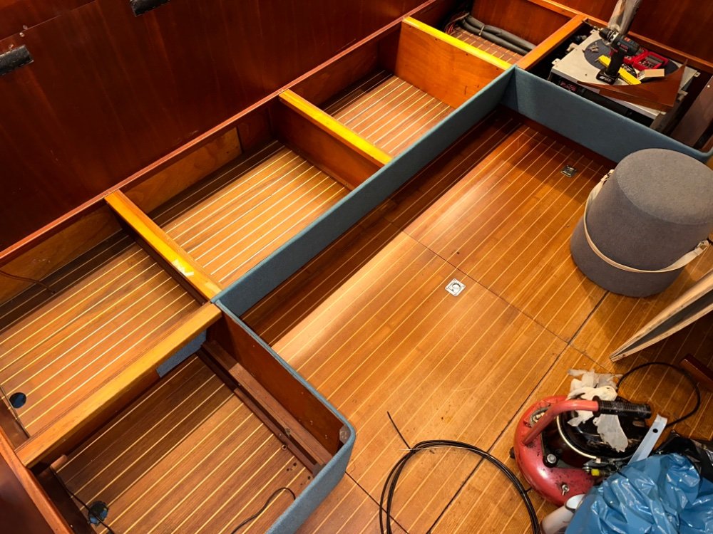

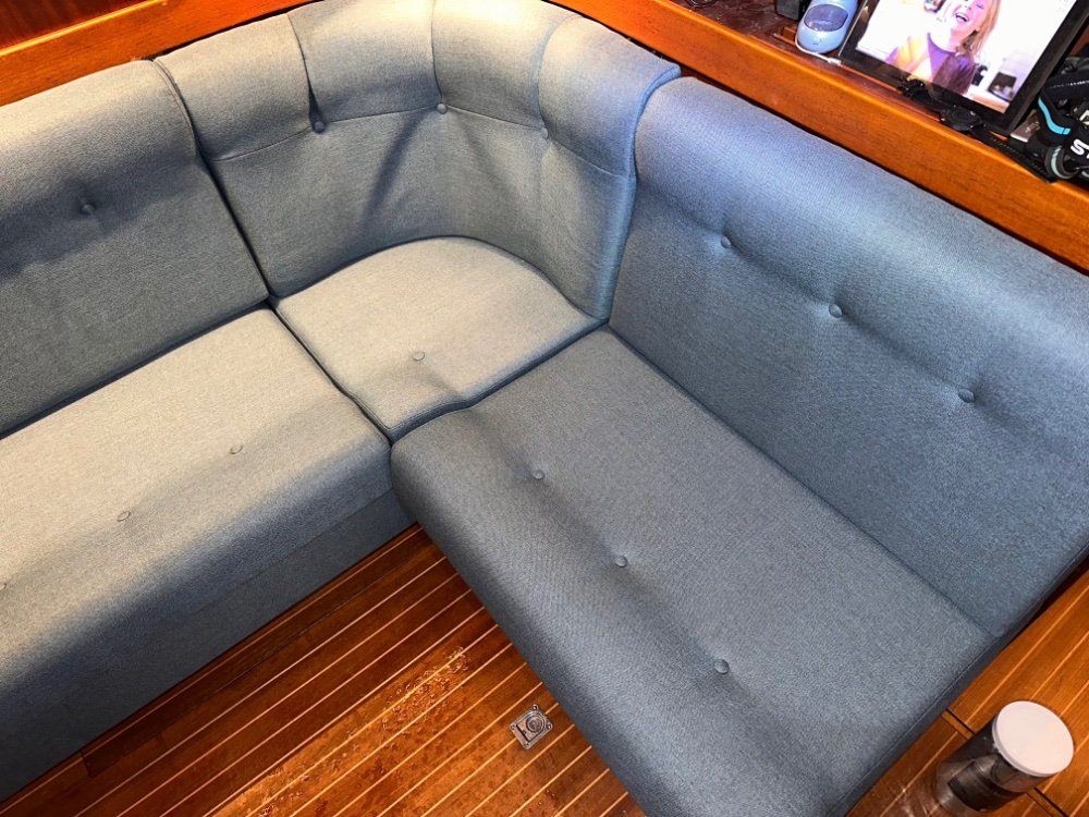

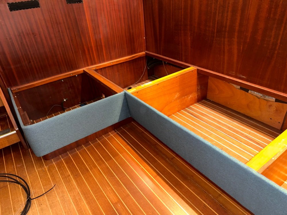

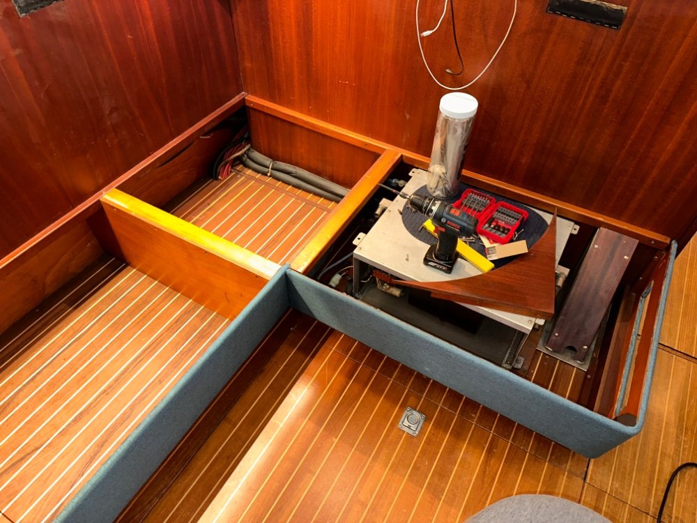

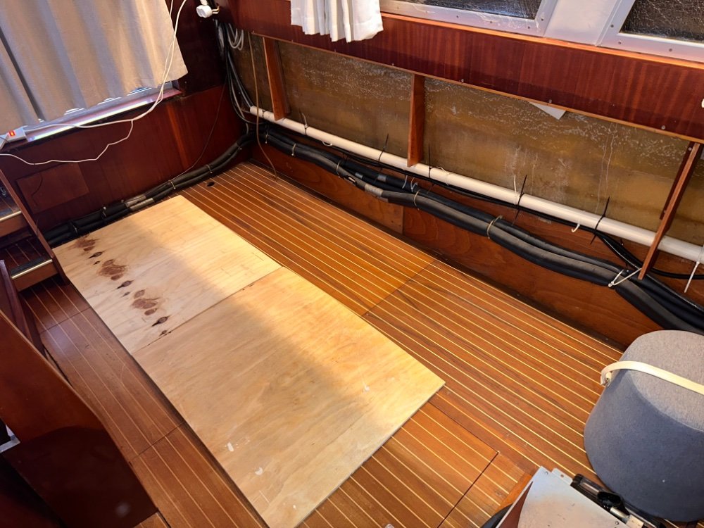

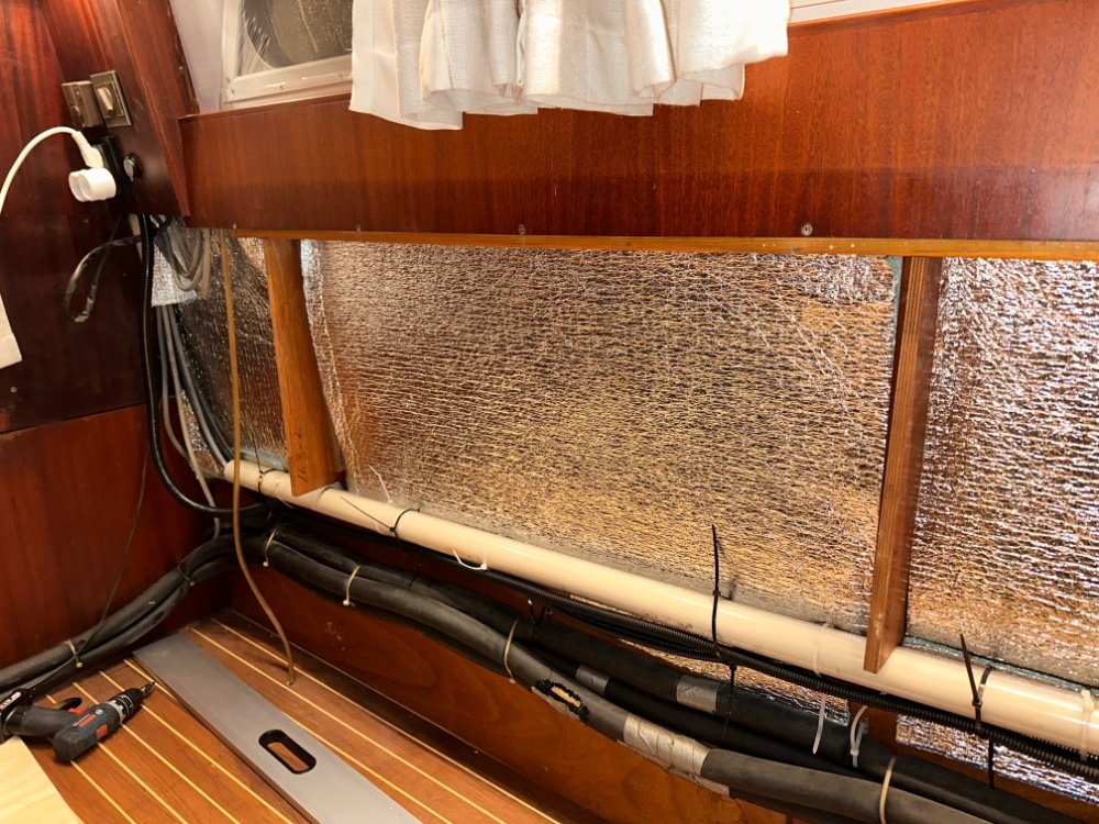

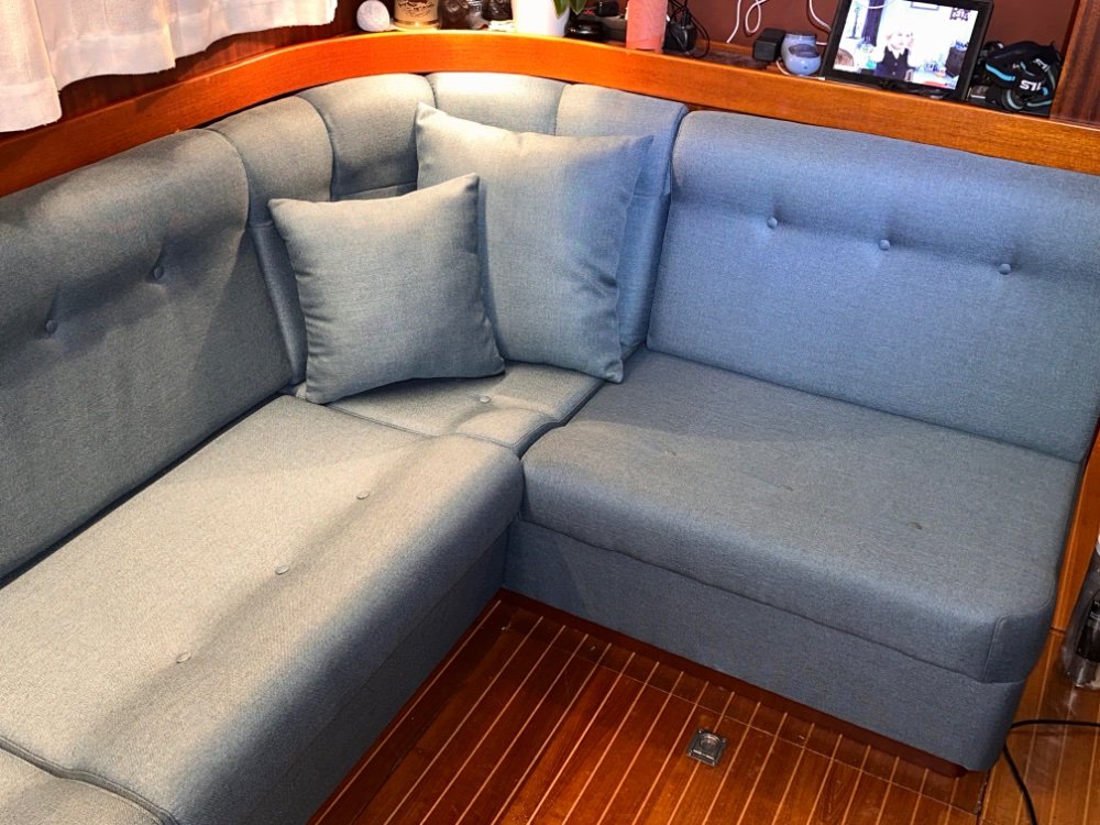

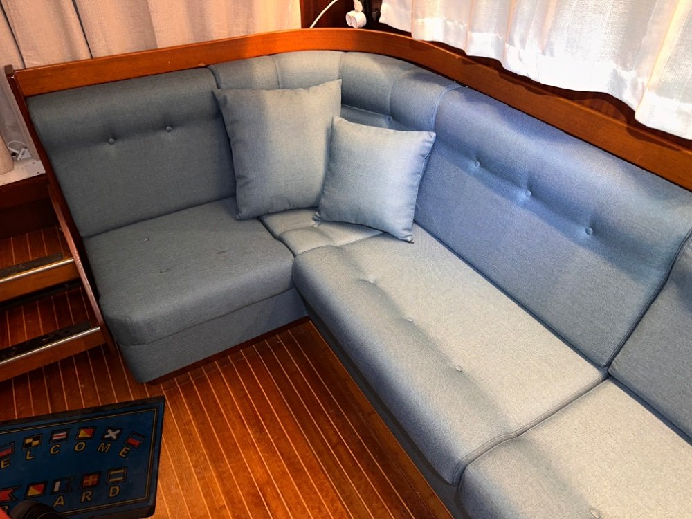

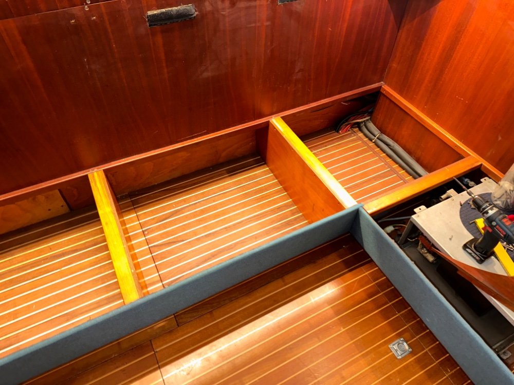

Chilli Solbris Svart 5.Januar Emnestarter Link til dette innlegget Svart 5.Januar Og så var det på tide å få salingen på stell igjen!😃😃 Men før montering skal det isoleres! Vet ikke helt om det var nødvendig for det var ikke antydning til kuldegjennomslag Men nå er det i hvert fall gjort! Limt på med skikkelig våtromslim. Så ble bakeplata og rammeverket skrudd sammen. Og de nye putene fant sin plass! Fine detaljer med knapper og avrundede ytterhjørner Så kom ryggene på plass. Stoffet går seg til når jeg får herjet litt med det. Det ble en herlig oppgradering!🤩 Og med tilhørende puter! Nå skal jeg nyte resultatet! Sitér dette innlegget Mvh Chilli Solbris Båtlivet gir meg de største gleder! Og de største sorger!😂 Trenger du noe? Solbris Maritime Link to post
Pondu_s Svart 5.Januar Link til dette innlegget Svart 5.Januar Det ble veldig pent ! Sitér dette innlegget Link to post
Chilli Solbris Svart 5.Januar Emnestarter Link til dette innlegget Svart 5.Januar Pondu_s skrev 1 time siden: Det ble veldig pent ! 😃😃 Sitér dette innlegget Mvh Chilli Solbris Båtlivet gir meg de største gleder! Og de største sorger!😂 Trenger du noe? Solbris Maritime Link to post
Chiefengineer Svart 6.Januar Link til dette innlegget Svart 6.Januar Håper du klipte av det som var til overs på stripsene før du satte sammen, av en eller annen grunn får jeg noya av å se strips som kun er strammet uten at overskuddet er klipt etter montering Ble veldig bra. Sitér dette innlegget Link to post
index Svart 6.Januar Link til dette innlegget Svart 6.Januar Det er aldri feil med isolasjon! Og salongen ble meget bra! Jeg likte spesielt godt den lille "hjørneklossen" på sitteputene i hjørnene. En salmaker med sans for detaljer! Sitér dette innlegget "First they ignore you, then they ridicule you, then they fight you, then you win." - Mahatma Gandhi Link to post
SoBo Svart 6.Januar Link til dette innlegget Svart 6.Januar Ble meget bra Sitér dette innlegget Stell og oppgradering av en gammel dame (Princess Riviera) Link to post
Chilli Solbris Svart 6.Januar Emnestarter Link til dette innlegget Svart 6.Januar Chiefengineer skrev for 7 timer siden: Håper du klipte av det som var til overs på stripsene før du satte sammen, av en eller annen grunn får jeg noya av å se strips som kun er strammet uten at overskuddet er klipt etter montering Ble veldig bra. Helt enig! 👍 Strips er klippet!😄 Var bare kjekk å ha der for å holde isolasjonen på plass ved tilpasning!😁 SoBo skrev for 5 timer siden: Ble meget bra Takket @SoBo. Skulle vel egentlig ønsket å kunne si at jeg har gjort det selv!😉 index skrev for 5 timer siden: Det er aldri feil med isolasjon! Og salongen ble meget bra! Jeg likte spesielt godt den lille "hjørneklossen" på sitteputene i hjørnene. En salmaker med sans for detaljer! Ja, den lille detaljen på hjørneputa var helt supert! Prikken over i-en!😃😃 Sitér dette innlegget Mvh Chilli Solbris Båtlivet gir meg de største gleder! Og de største sorger!😂 Trenger du noe? Solbris Maritime Link to post
Komodo Svart 6.Januar Link til dette innlegget Svart 6.Januar Blir fint dette @Chilli Solbris! Godt å få gjort noen oppgraderinger ut over det tekniske under dørken også Sitér dette innlegget Draco 20 blir jolle Skroggjennomføringer og materialkvalitet DIY Badeplattform DIY Anker i syrefast Link to post

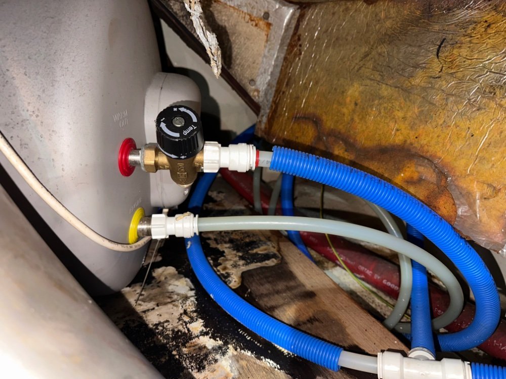

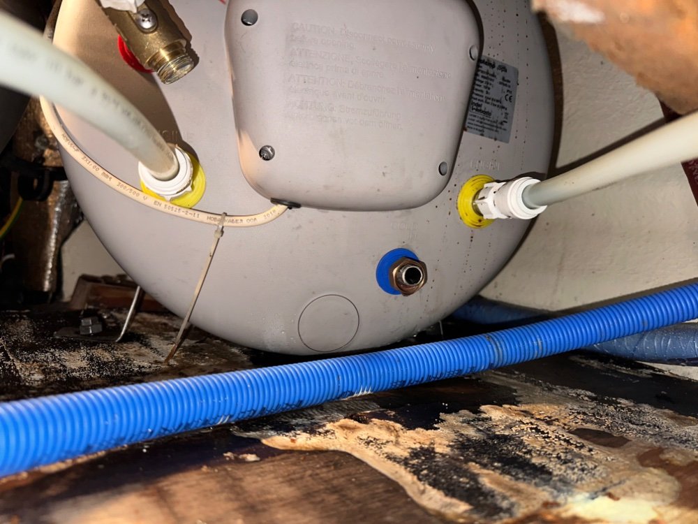

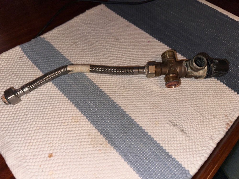

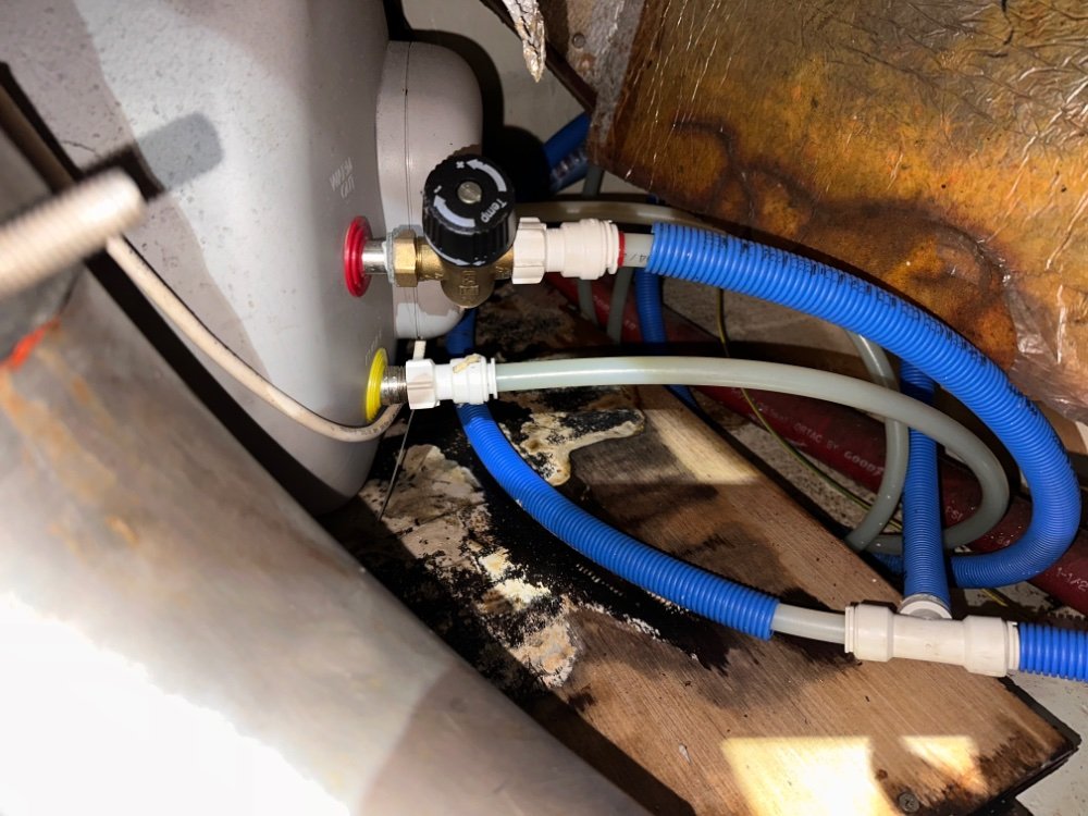

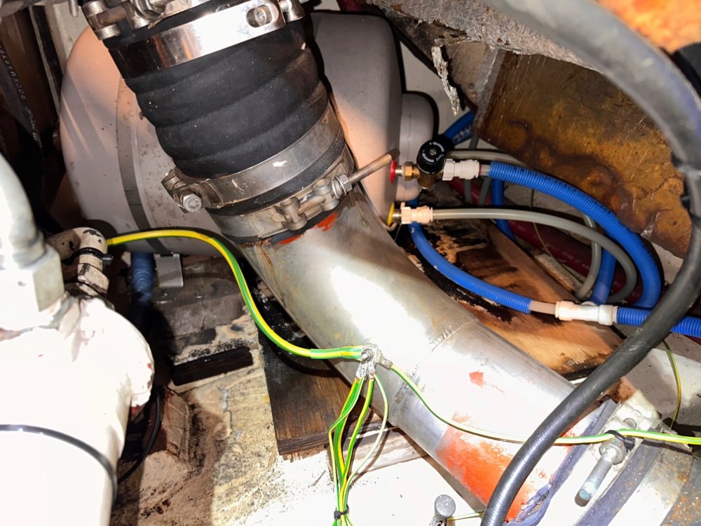

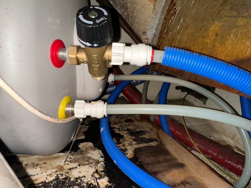

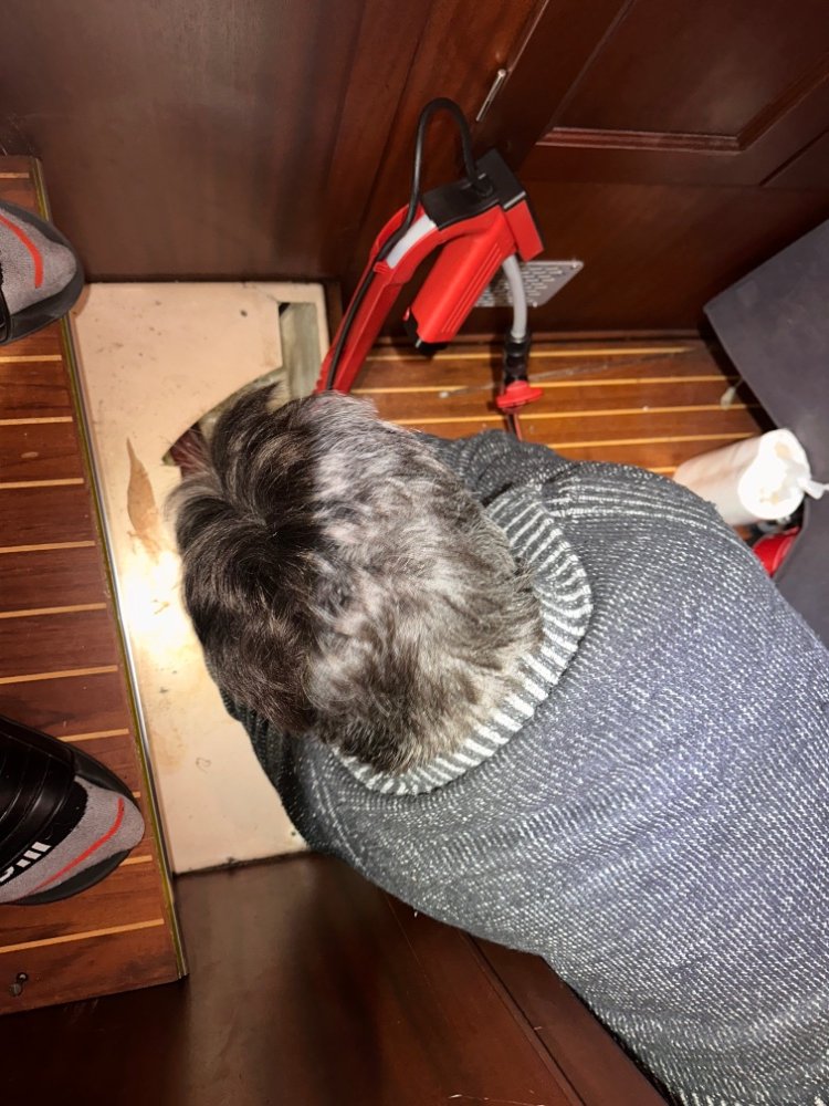

Chilli Solbris Svart 6.Januar Emnestarter Link til dette innlegget Svart 6.Januar Men noe teknisk slipper man ikke unna på gammel båt! Skjønt, varmtvannsberederen bare er fem år gammel. Overtrykksventilen lekker som bare pokker. Og hvor sitter berederen? Selvfølgelig under trappa og innenfor eksosbenda på styrbord motor!! Om jeg kommer til???? Ja det kan du jo tro!! Så da ble det å plage @Hekri!! Så da har vi nok en gang fått kurert den eminente herrens båtabstinens!!! Armenes evne til å bøyes i umulige vinkler prøves ut! Det er skjært hull i trappa for å komme til. Og en time senere er problemventilen ute. Den er mer rufsete enn jeg trodde den ville være. Håpløst trangt! Ikke lett tilgjengelig. Bør nok demontere eksistens og få ryddet skikkelig opp. Sitér dette innlegget Mvh Chilli Solbris Båtlivet gir meg de største gleder! Og de største sorger!😂 Trenger du noe? Solbris Maritime Link to post

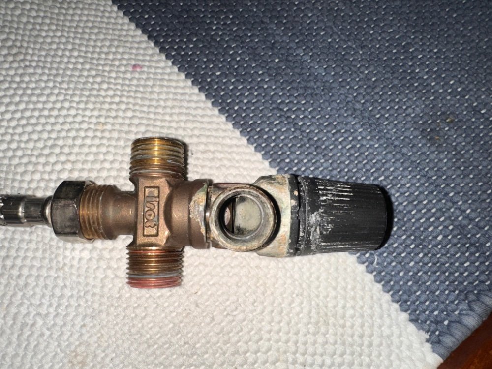

Chilli Solbris Svart 10.Januar Emnestarter Link til dette innlegget Svart 10.Januar Da var sikkerhetsventilen/overtrykksventilen byttet! Og lekkasjen stoppet. Men på et eller annet tidspunkt må jeg nok krype til korset og demontere eksosbendene slik at jeg kommer til og får byttet ut finerplata som berederen står på! Men nå er det tett! Det er mer en tydelig at miljøet vi opererer i er krevende! Ventilen som byttes ut er kun fem år gammel! Tydelig hvilken som skal vekk! Sitér dette innlegget Mvh Chilli Solbris Båtlivet gir meg de største gleder! Og de største sorger!😂 Trenger du noe? Solbris Maritime Link to post

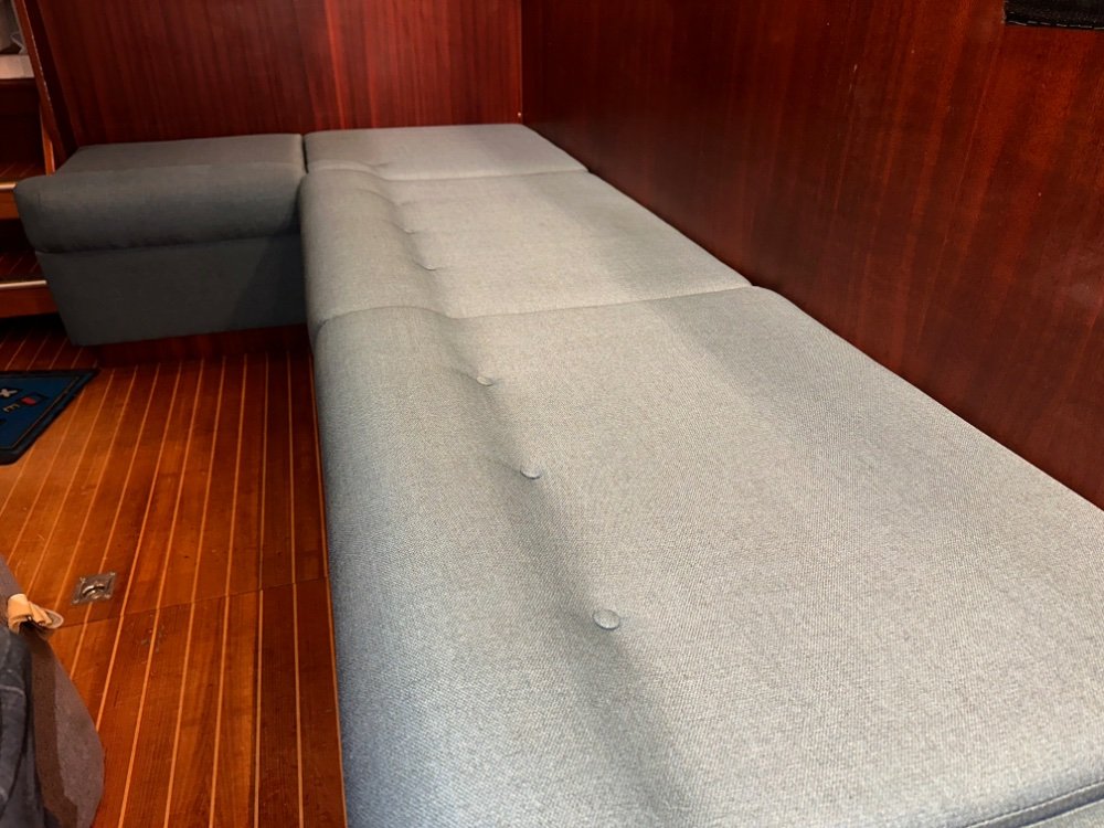

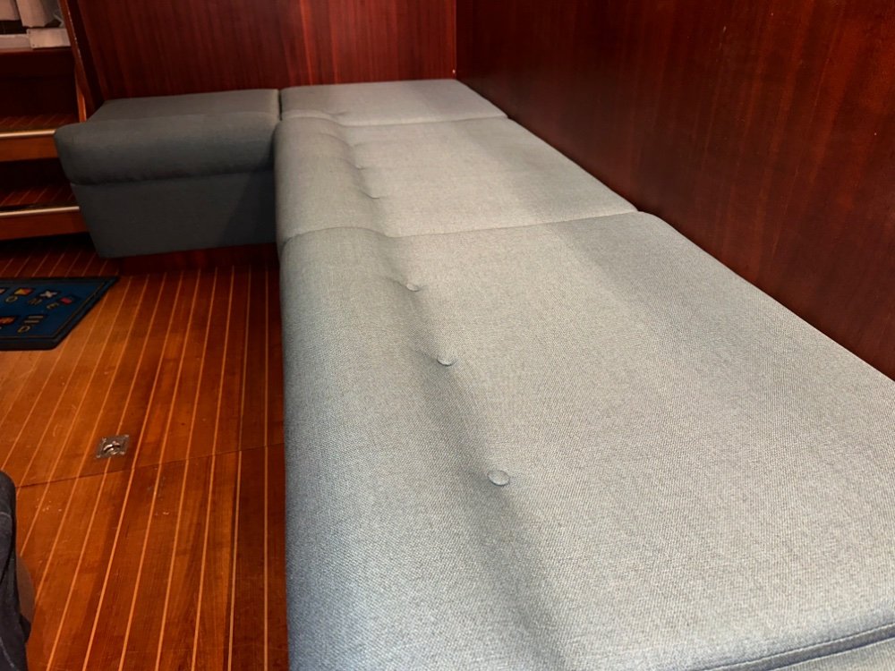

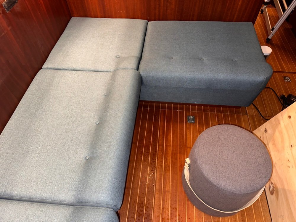

Chilli Solbris Svart 30.Januar Emnestarter Link til dette innlegget Svart 30.Januar Da er putene til dinetten klar! Det blir stas å få den på plass! Til og med puffen jeg kjøpte på Skeidar matcher nå!😊 Sitér dette innlegget Mvh Chilli Solbris Båtlivet gir meg de største gleder! Og de største sorger!😂 Trenger du noe? Solbris Maritime Link to post
Hekri Svart 30.Januar Link til dette innlegget Svart 30.Januar Det blir bare såååå flott! Men er disse litt lenger ut (dypere) enn salongen? Sitteputene altså..... Sitér dette innlegget Var på Radich i -74 - og driver fortsatt med båt.... men har gjort mye annet også... Har solgt båten - leter etter ny.... ca 40'. Ikke drev! Link to post
Chilli Solbris Svart 30.Januar Emnestarter Link til dette innlegget Svart 30.Januar Hekri skrev 7 minutter siden: Det blir bare såååå flott! Men er disse litt lenger ut (dypere) enn salongen? Sitteputene altså..... Litt usikker. Får de på plass på søndag tenker jeg. Sitér dette innlegget Mvh Chilli Solbris Båtlivet gir meg de største gleder! Og de største sorger!😂 Trenger du noe? Solbris Maritime Link to post
Chilli Solbris Svart 1.Februar Emnestarter Link til dette innlegget Svart 1.Februar Så var det klart med en «ny» dinette!! Ble enda bedre enn jeg så for meg!! Sitér dette innlegget Mvh Chilli Solbris Båtlivet gir meg de største gleder! Og de største sorger!😂 Trenger du noe? Solbris Maritime Link to post
Blouberg Svart 1.Februar Link til dette innlegget Svart 1.Februar Chilli Solbris skrev 38 minutter siden: Så var det klart med en «ny» dinette!! Ble enda bedre enn jeg så for meg!! Dette ble strøkent! Sitér dette innlegget Yamarin 68DC, Bavaria 32 Sport, Mercury Dynamic 280. Holder til i Oslofjorden, AMY:LL3459 MMSI:259014460 Tukler med litt av hvert, legger i blant ut noen ymse videoer her Insta:@anderfrode AnderIt leverer nettverk og it løsninger Link to post
