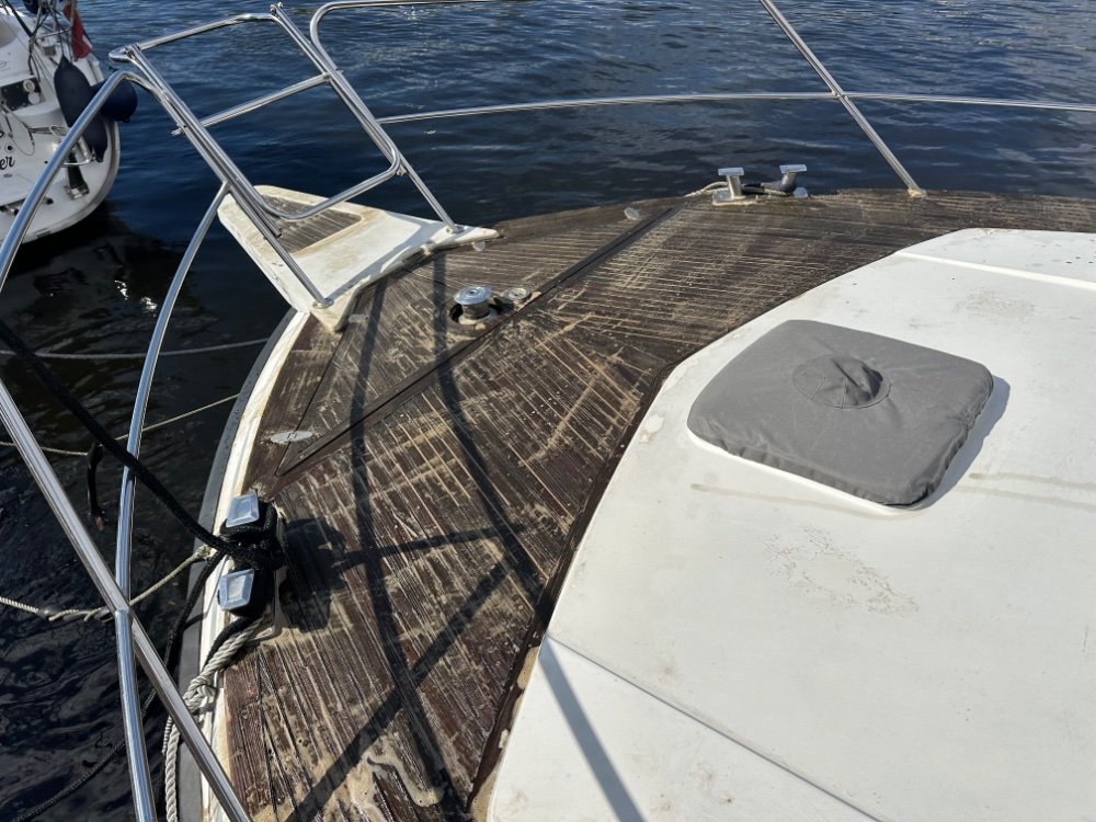

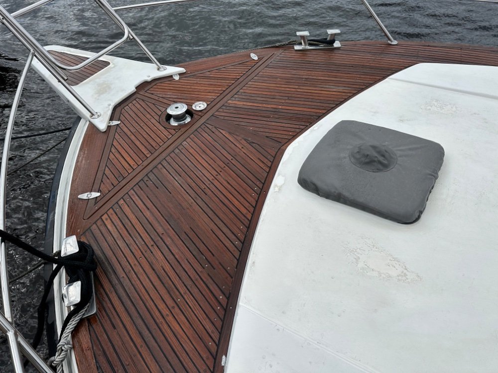

Hekri Svart 3.Mai.2025 Link til dette innlegget Svart 3.Mai.2025 Det ble da en markant bedring @Chilli Solbris! Jeg husker @Windy37GM hadde en tråd om samme produktet. https://baatplassen.no/i/topic/134040-how-to-teakrensing-i-båt/ Det dekket ble også veldig bra (synes jeg). Men spørsmålet er om man vil ha gylden eller grå teak..... Sitér dette innlegget Var på Radich i -74 - og driver fortsatt med båt.... men har gjort mye annet også... Har solgt båten - leter etter ny.... ca 40'. Ikke drev! Link to post
Windy37GM Svart 3.Mai.2025 Link til dette innlegget Svart 3.Mai.2025 Hekri skrev 47 minutter siden: Det ble da en markant bedring @Chilli Solbris! Jeg husker @Windy37GM hadde en tråd om samme produktet. https://baatplassen.no/i/topic/134040-how-to-teakrensing-i-båt/ Det dekket ble også veldig bra (synes jeg). Men spørsmålet er om man vil ha gylden eller grå teak..... En annen ting er mekanisk rensing (skrubbing) eller kjemisk (rensemiddel). Hva som «herjer» mest med teak, skrubbing eller kjemi er også en interresant sak som er vanskelig å verifisere :-) Grå, gyllen eller mørk er som du nevner en smakssak. mvh Windy37GM Sitér dette innlegget Alt jeg skriver er synsing og vage spekulasjoner basert på hva jeg har lært oppigjennom. Link to post
Chilli Solbris Svart 3.Mai.2025 Emnestarter Link til dette innlegget Svart 3.Mai.2025 Hekri skrev for 3 timer siden: Det ble da en markant bedring @Chilli Solbris! Jeg husker @Windy37GM hadde en tråd om samme produktet. https://baatplassen.no/i/topic/134040-how-to-teakrensing-i-båt/ Det dekket ble også veldig bra (synes jeg). Men spørsmålet er om man vil ha gylden eller grå teak..... Grunnen til vasken er rett og slett møkk. Hadde båten vært tildekket om vinteren hadde behovet vært betydelig mindre. Jeg er tilhenger av å la teaken være mest mulig i fred. Lett vask to ganger i sesongen med grønnsåpe og kanskje en runde Boracol i starten av sesongen for å holde sopp og grønske unna. Grå teak er jo teakens egen uv-beskyttelse. Best. Gå per den også når den får være i fred. Windy37GM skrev for 2 timer siden: En annen ting er mekanisk rensing (skrubbing) eller kjemisk (rensemiddel). Hva som «herjer» mest med teak, skrubbing eller kjemi er også en interresant sak som er vanskelig å verifisere :-) Grå, gyllen eller mørk er som du nevner en smakssak. mvh Windy37GM Det er lett å se hvilke båter som har mekanisk vask/rens av teaken. Det er der hvor teaken er mest ruglete. Dype spor i treverket. Mange som bommer der. Grunnen til at jeg tester ut diverse remedier er så enkelt at jeg må slipe ned teaken, frese nye nater og bare opp på nytt. Jeg er overbevist om at minst mulig mekanisk vask er best for teak. Og de testene jeg har gjort viser så langt at E trene Teak rens 1 og 2 er best. Sitér dette innlegget Mvh Chilli Solbris Båtlivet gir meg de største gleder! Og de største sorger!😂 Trenger du noe? www.solbrismaritime.no Link to post

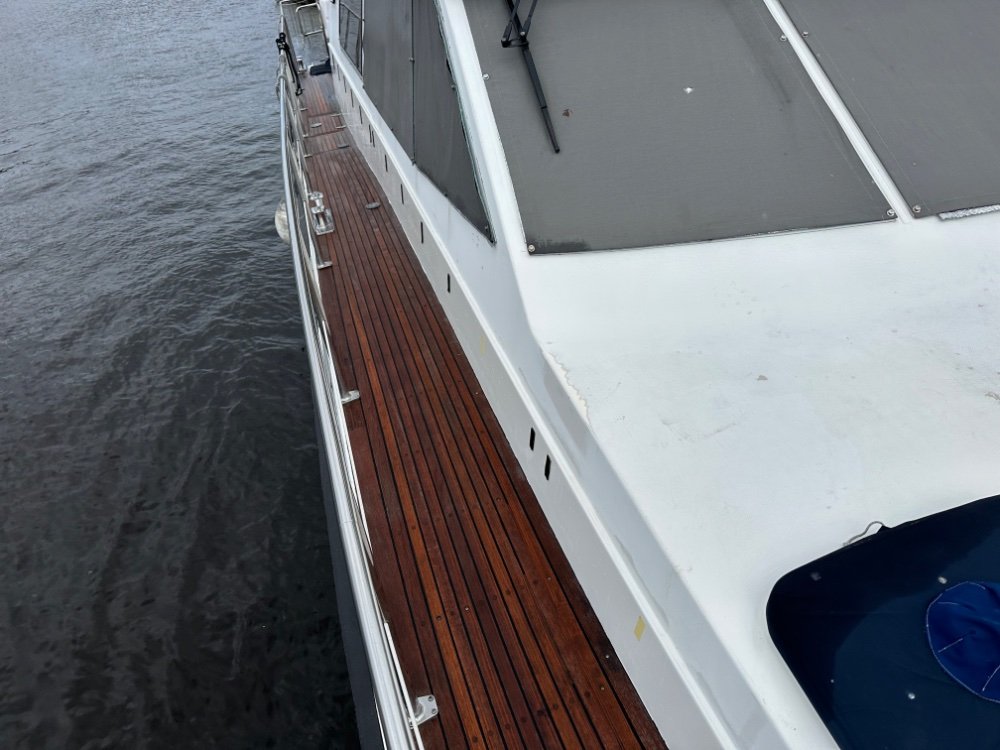

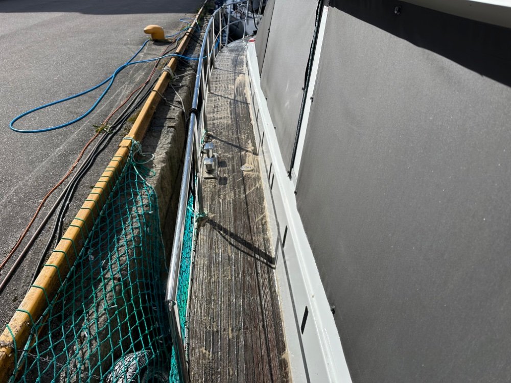

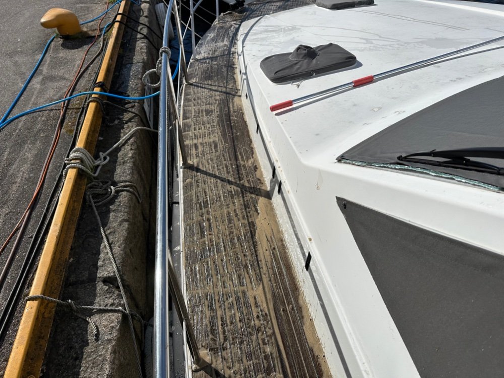

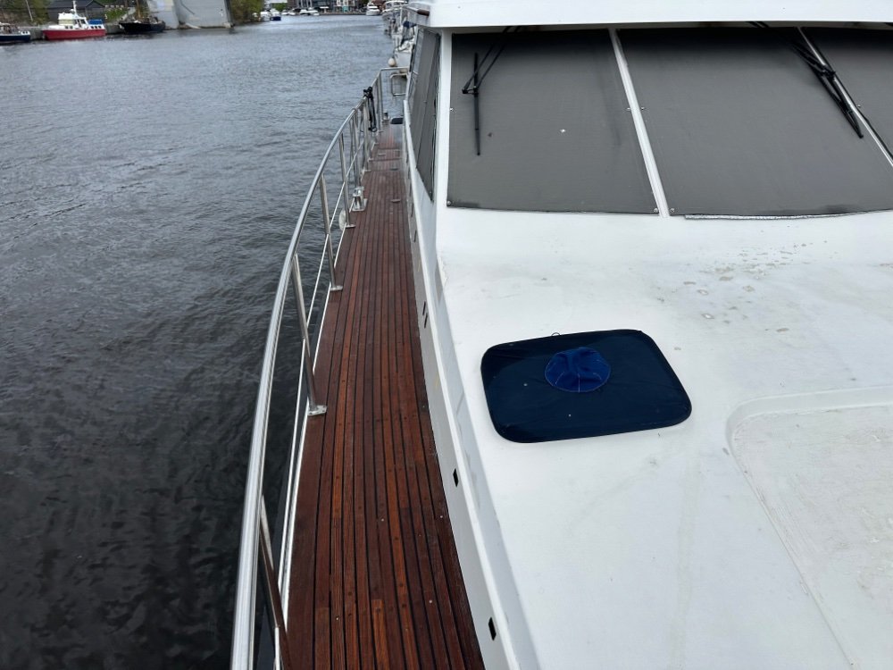

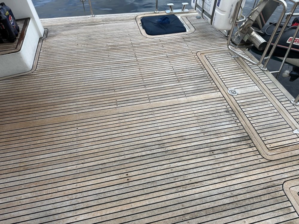

Chilli Solbris Svart 3.Mai.2025 Emnestarter Link til dette innlegget Svart 3.Mai.2025 I dag fikk resten av dekket en runde med Respect. Det begynner å hjelpe! Og her har akterdekket tørket. Det blir nok en runde til tenker jeg. Sitér dette innlegget Mvh Chilli Solbris Båtlivet gir meg de største gleder! Og de største sorger!😂 Trenger du noe? www.solbrismaritime.no Link to post

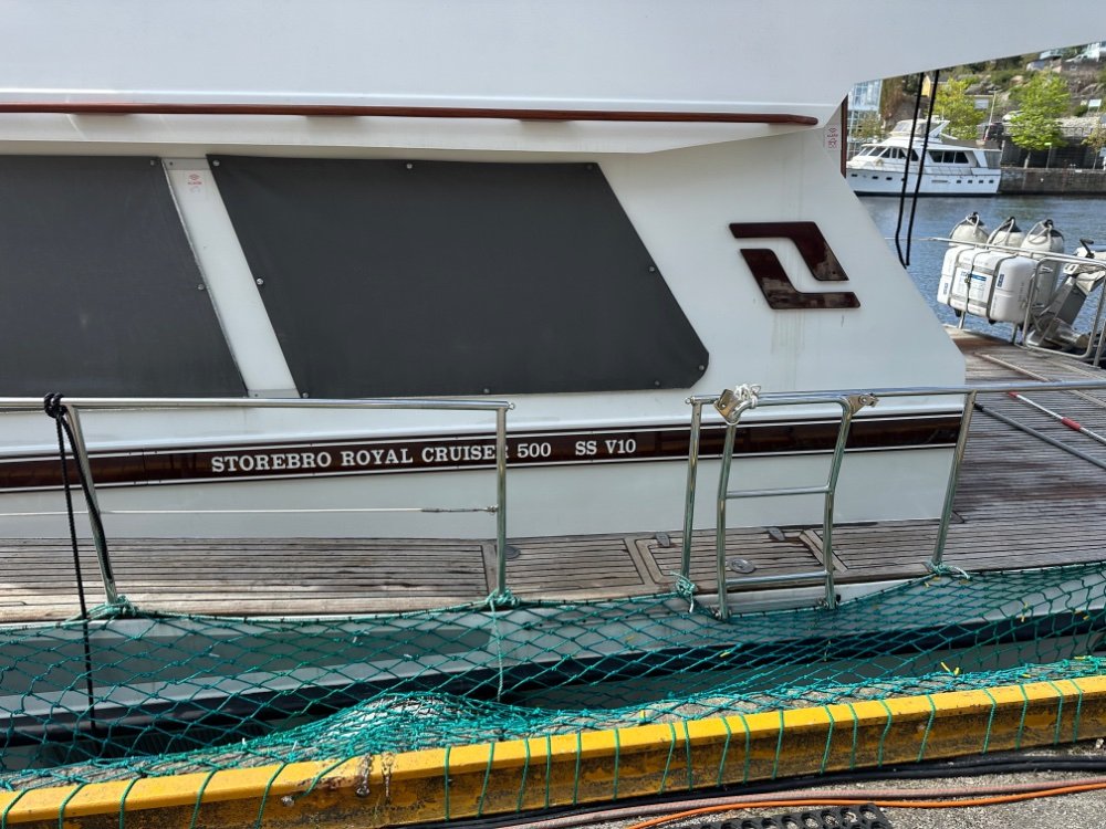

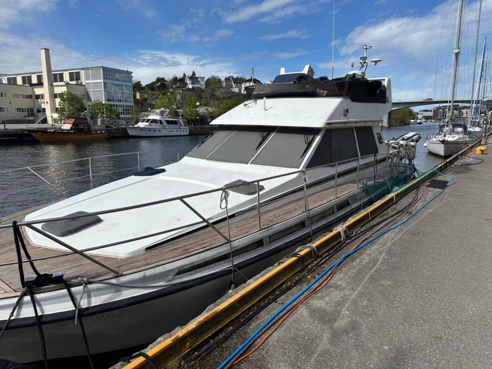

Chilli Solbris Svart 3.Mai.2025 Emnestarter Link til dette innlegget Svart 3.Mai.2025 Og til slutt noe som løfter båten betydelig! Dekalene! Sitér dette innlegget Mvh Chilli Solbris Båtlivet gir meg de største gleder! Og de største sorger!😂 Trenger du noe? www.solbrismaritime.no Link to post
Grufolf Svart 3.Mai.2025 Link til dette innlegget Svart 3.Mai.2025 Imponert over akterdekket på den båten der Sitér dette innlegget Link to post
Chilli Solbris Svart 3.Mai.2025 Emnestarter Link til dette innlegget Svart 3.Mai.2025 Grufolf skrev for 2 timer siden: Imponert over akterdekket på den båten der Akterdekket er definitivt et av de store plussene på båten ja! Vi trives svært godt der!😃 Sitér dette innlegget Mvh Chilli Solbris Båtlivet gir meg de største gleder! Og de største sorger!😂 Trenger du noe? www.solbrismaritime.no Link to post

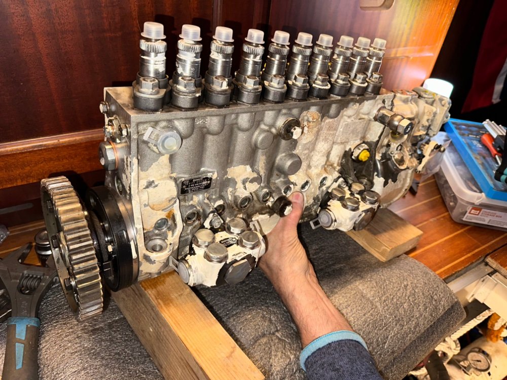

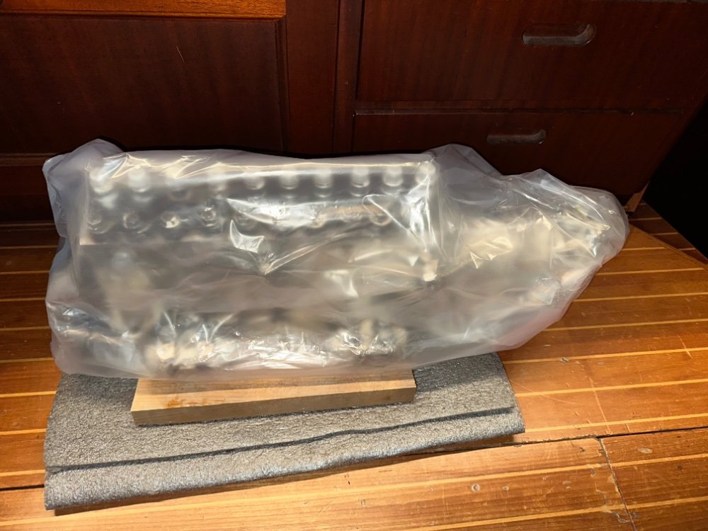

Chilli Solbris Svart 28.Mai.2025 Emnestarter Link til dette innlegget Svart 28.Mai.2025 Nå skjer det omsider noe påpumpefronten. Vanskelig tilgang på en del deler har gjort at ferdigstillelse av pumpa har tatt tid! Men nå er den om bord!😄😄 Stor takk til @Hekri som hentet den for meg! Nå begynner moroa med få den montert på motoren igjen!😃😃 Fantastisk god middag med jordbær og is til dessert! Tusen takk for gjestfrihet og hjelp! Ikke alle som har en dieselpumpe på spisebordet!🤩🤩🤩 Og der står den på dørken i salongen!😃 Sitér dette innlegget Mvh Chilli Solbris Båtlivet gir meg de største gleder! Og de største sorger!😂 Trenger du noe? www.solbrismaritime.no Link to post
Hekri Svart 28.Mai.2025 Link til dette innlegget Svart 28.Mai.2025 Båtplassens - (Norges?) - mest omtalte 10-sylindrede dieselpumpe fortjente en hedersplass på bordet - sammen med laks og jordbær og krokanis! Båteieren fortjente en matbit etter å ha ventet tålmodig på pumpa veldig lenge . Sitér dette innlegget Var på Radich i -74 - og driver fortsatt med båt.... men har gjort mye annet også... Har solgt båten - leter etter ny.... ca 40'. Ikke drev! Link to post
Chilli Solbris Svart 28.Mai.2025 Emnestarter Link til dette innlegget Svart 28.Mai.2025 Hekri skrev 34 minutter siden: Båtplassens - (Norges?) - mest omtalte 10-sylindrede dieselpumpe fortjente en hedersplass på bordet - sammen med laks og jordbær og krokanis! Båteieren fortjente en matbit etter å ha ventet tålmodig på pumpa veldig lenge . 😁😁😁❤️ Sitér dette innlegget Mvh Chilli Solbris Båtlivet gir meg de største gleder! Og de største sorger!😂 Trenger du noe? www.solbrismaritime.no Link to post

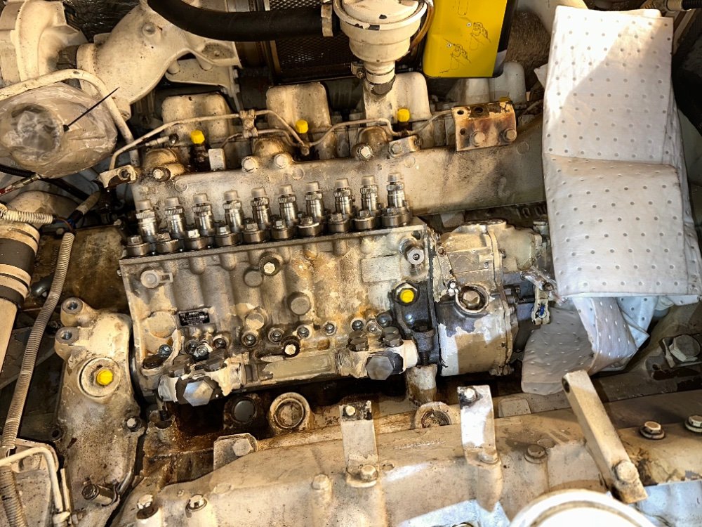

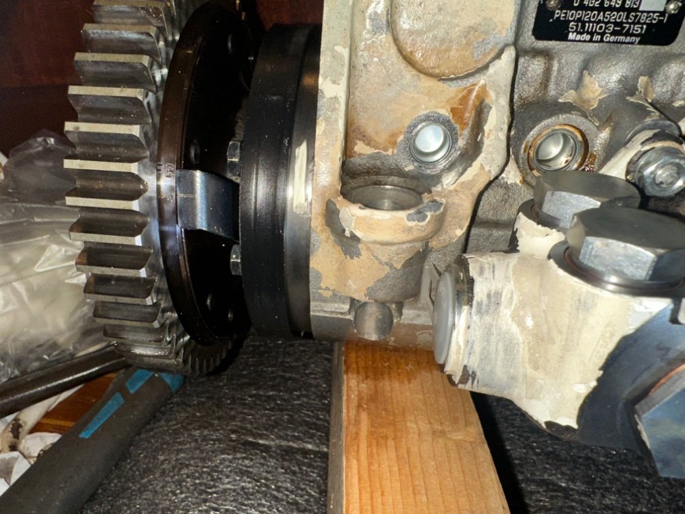

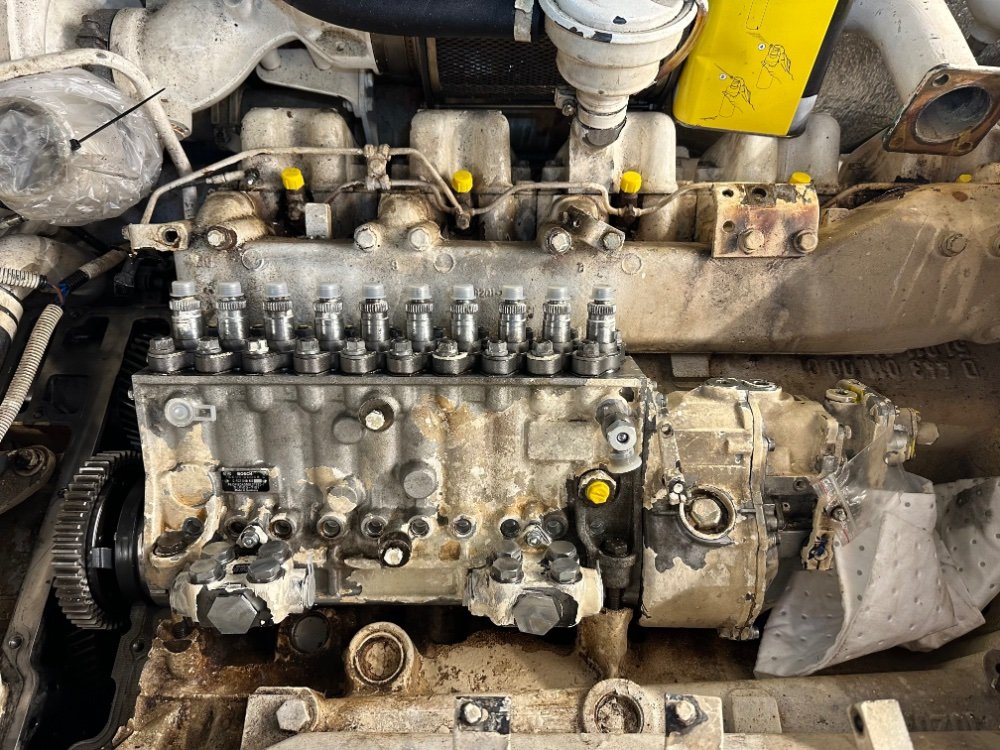

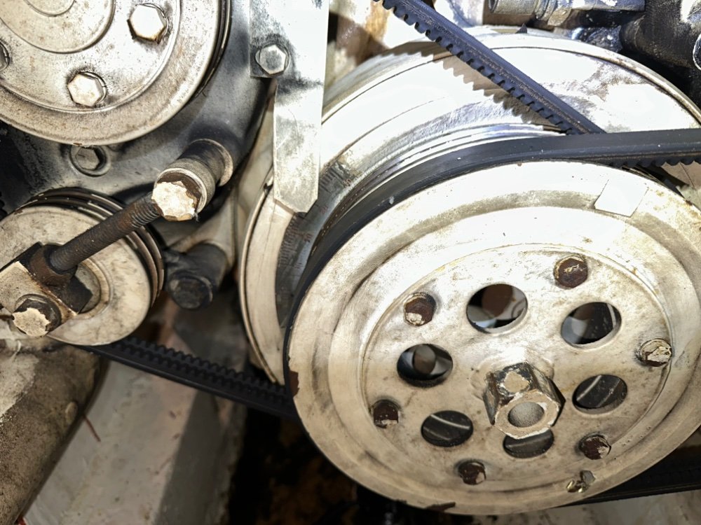

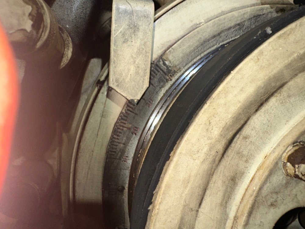

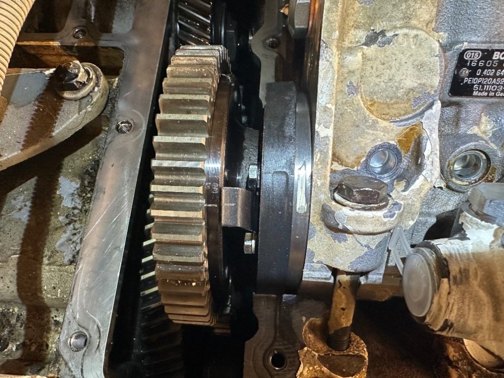

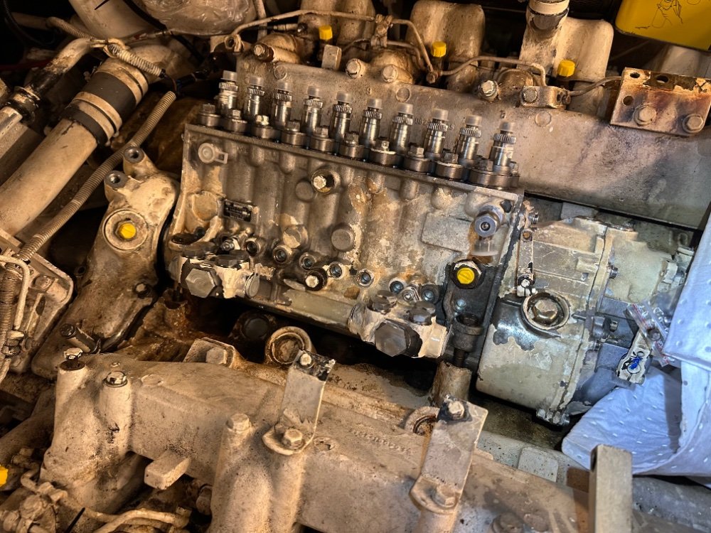

Chilli Solbris Svart 1.Juni.2025 Emnestarter Link til dette innlegget Svart 1.Juni.2025 Da var vi kommet et skritt videre!🤩 Med god hjelp fra @Hekri kom pumpa på plass og identifisering av hvor en haug med diverse skruer skulle kunne starte! Pumpa ble gjort fast og motoren tørnet for hånd! Timingen stemte! Så neste skritt er enda mer skruer og duppeditter samt en masse rør som må på plass! Men den verste delen av monteringen er gjort!😃😃 27 grader som da vi tok av pumpa. Litt vanskelig å se siden mangler litt maling. Strekene står rett ovenfor hverandre som når vi tok pumpa ut. Nyrenovert! Og på plass!👍 Timingen er der den skal være! Deksel på plass og motoren er lukket! Nå gjenstår bare resten!☺️ Sitér dette innlegget Mvh Chilli Solbris Båtlivet gir meg de største gleder! Og de største sorger!😂 Trenger du noe? www.solbrismaritime.no Link to post
