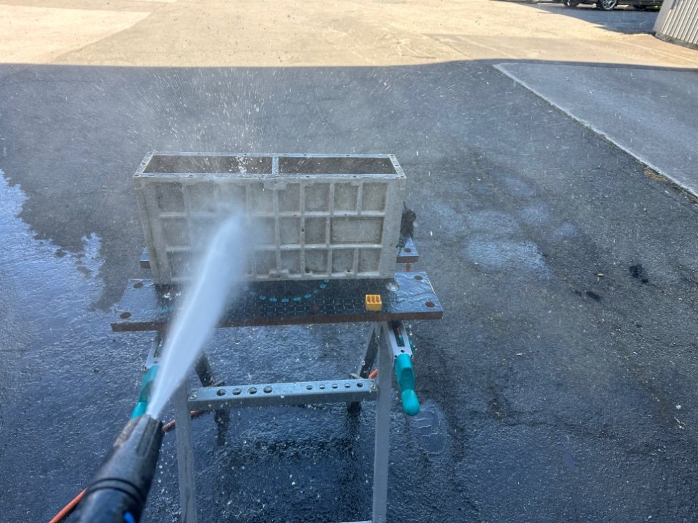

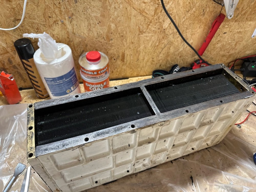

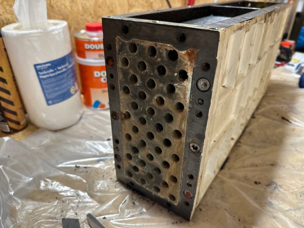

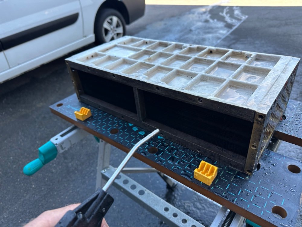

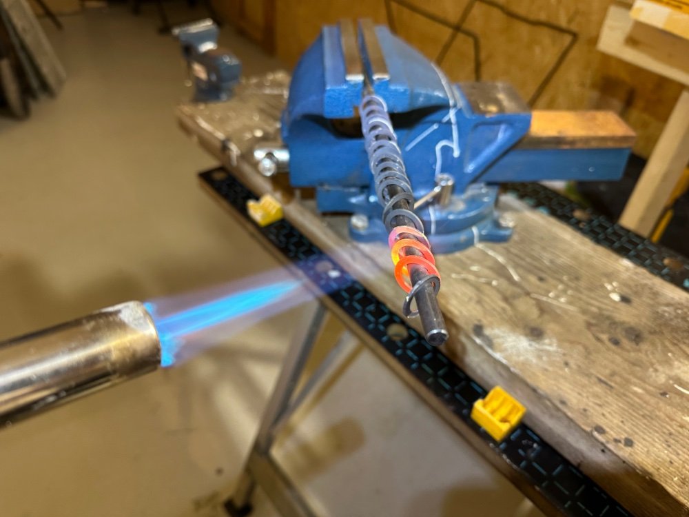

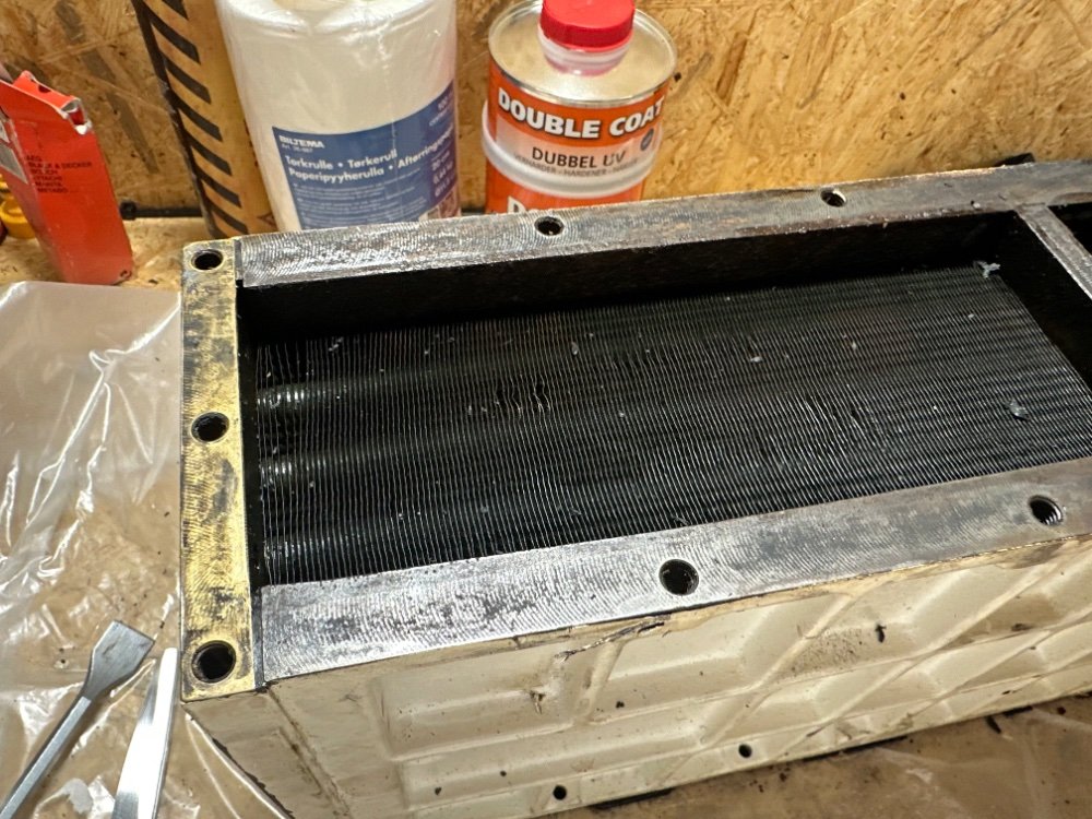

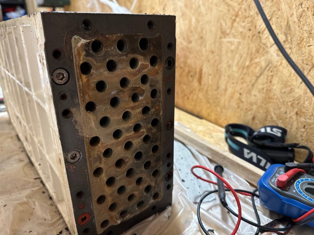

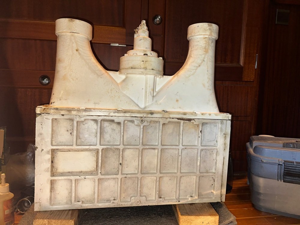

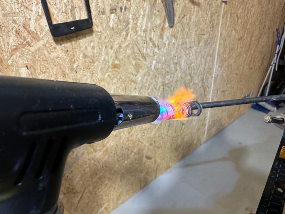

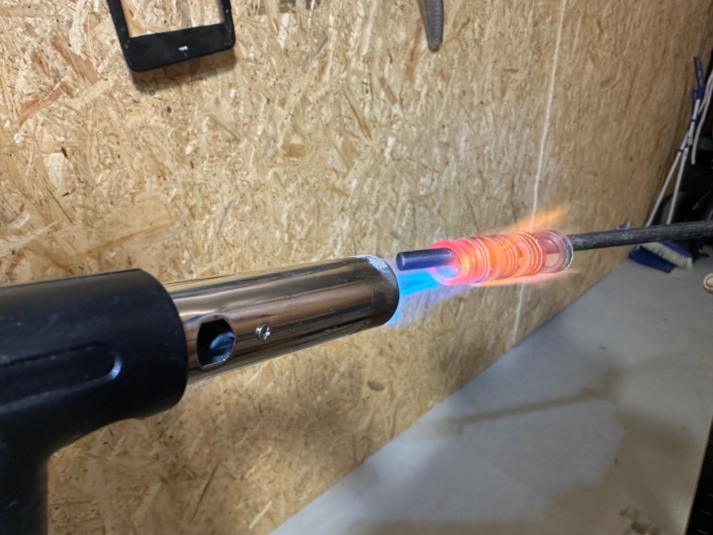

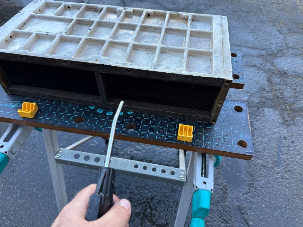

Chilli Solbris Svart 2.Juni.2025 Emnestarter Link til dette innlegget Svart 2.Juni.2025 Og i dag har det blitt gjort litt småtteri! Rengjort ladeluftkjøleren og og en del bolter. Samt varmet kobberskiver rødglødende. Da får de visst egenskapene tilbake. Her er pakningen skrapet bort med pakningsskrape. Klar for grundig vask! Ingen antydning til tette rør på sjøvannssiden. Dønn rein inni alle sammen. Og så litt grundig vask! For så å blåse vekk løsnet skitt. Samt tørking! Det er mye lenger til treverk enn det ser ut til på bildet!😄 Tok ikke lang tid før kobberskivene var rødglødende! Nå en cowboystrekk før arbeidsnatt! Her er AI sin forklaring på hvorfor kobber varmes: Kobberskiver varmes rødglødende før gjenbruk for å mykgjøre materialet gjennom en prosess kalt gløding. Når kobber varmes opp til høye temperaturer og deretter avkjøles sakte, endres dets krystallstruktur, noe som reduserer materialets hardhet og øker dets duktilitet (formbarhet). Dette gjør kobberskivene lettere å bearbeide og forhindrer at de sprekker eller blir sprø under bruk 1 2. Har du noen spesifikke prosjekter du jobber med som involverer kobber? Sitér dette innlegget Mvh Chilli Solbris Båtlivet gir meg de største gleder! Og de største sorger!😂 Trenger du noe? www.solbrismaritime.no Link to post

Lars Hansen Svart 2.Juni.2025 Link til dette innlegget Svart 2.Juni.2025 Chilli Solbris skrev for 3 timer siden: Og i dag har det blitt gjort litt småtteri! Rengjort ladeluftkjøleren og og en del bolter. Samt varmet kobberskiver rødglødende. Da får de visst egenskapene tilbake. Her er pakningen skrapet bort med pakningsskrape. Klar for grundig vask! Ingen antydning til tette rør på sjøvannssiden. Dønn rein inni alle sammen. Og så litt grundig vask! For så å blåse vekk løsnet skitt. Samt tørking! Det er mye lenger til treverk enn det ser ut til på bildet!😄 Tok ikke lang tid før kobberskivene var rødglødende! Nå en cowboystrekk før arbeidsnatt! Her er AI sin forklaring på hvorfor kobber varmes: Kobberskiver varmes rødglødende før gjenbruk for å mykgjøre materialet gjennom en prosess kalt gløding. Når kobber varmes opp til høye temperaturer og deretter avkjøles sakte, endres dets krystallstruktur, noe som reduserer materialets hardhet og øker dets duktilitet (formbarhet). Dette gjør kobberskivene lettere å bearbeide og forhindrer at de sprekker eller blir sprø under bruk 1 2. Har du noen spesifikke prosjekter du jobber med som involverer kobber? Skal ikke påstå at dette ikke er riktig, men er vel motsatt av hva jeg har lest og gjort selv. Kobber glødes ved å varme til det såvidt begynner å bli rødt, og dyppes umiddelbart ned i romtemperert vann. Dette gjør kobberet mykt. Det motsatte, altså la kobberet kjøle seg sakte ned, gjør det hardt igjen. Vi gjorde dette også på rørleggeren for å bøye harde kobberrør. Sjekk det ut, for mye mulig jeg husker helt feil😅🙈 Sitér dette innlegget Link to post
Chilli Solbris Svart 2.Juni.2025 Emnestarter Link til dette innlegget Svart 2.Juni.2025 Lars Hansen skrev for 3 timer siden: Skal ikke påstå at dette ikke er riktig, men er vel motsatt av hva jeg har lest og gjort selv. Kobber glødes ved å varme til det såvidt begynner å bli rødt, og dyppes umiddelbart ned i romtemperert vann. Dette gjør kobberet mykt. Det motsatte, altså la kobberet kjøle seg sakte ned, gjør det hardt igjen. Vi gjorde dette også på rørleggeren for å bøye harde kobberrør. Sjekk det ut, for mye mulig jeg husker helt feil😅🙈 Godt tips! Jeg har jo ikke peiling så jeg sjekker!👍👍 Sitér dette innlegget Mvh Chilli Solbris Båtlivet gir meg de største gleder! Og de største sorger!😂 Trenger du noe? www.solbrismaritime.no Link to post
Komodo Svart 3.Juni.2025 Link til dette innlegget Svart 3.Juni.2025 Lars Hansen skrev for 12 timer siden: Kobber glødes ved å varme til det såvidt begynner å bli rødt, og dyppes umiddelbart ned i romtemperert vann. Dette gjør kobberet mykt. Det motsatte, altså la kobberet kjøle seg sakte ned, gjør det hardt igjen. Tror begge deler funker, jeg har i alle fall praktisert det. Den metallurgiske prosessen med kobber er litt annerledes enn stål, men der har det meste gått i glemmeboka. Da må jeg i tilfelle grave meg ned i gammel litteratur. Her er et klipp fra www: Kjøleteknikker etter gløding Avkjølingshastigheten etter gløding påvirker også egenskapene til kobber og dets legeringer betydelig. For ren kobber og enfase messing (alfa messing), kan luftkjøling eller vannslukking brukes. Vannslukking resulterer ofte i en renere overflate ved å fjerne oksidbelegg. For to-fase messing (alfa-beta messing) påvirker kjølehastigheten de endelige mekaniske egenskapene. Rask avkjøling gir finere bunnfall og litt høyere hardhet, mens langsommere avkjøling øker duktiliteten. Sitér dette innlegget Draco 20 blir jolle Skroggjennomføringer og materialkvalitet DIY Badeplattform DIY Anker i syrefast Link to post

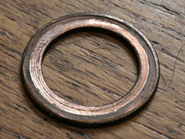

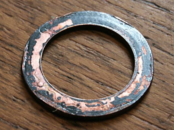

Lars H. Svart 3.Juni.2025 Link til dette innlegget Svart 3.Juni.2025 For en del år siden hadde jeg lekkasje på en banjokobling på dieselfilteret. Da glødet jeg kobberpakningene før det ble skrudd sammen igjen. Jeg husker dessverre ikke om avkjølingen var langsom eller rask. Før glødingen tok jeg et bilde av en pakning, og det samme etterpå. På det første bildet ser en tydelig hvordan pakningen er klemt sammen med en kant ytterst der den ikke har vært i spenn. På bildet etter glødingen har det sammenklemte området helt tydelig "vokst ut" så godt som helt igjen! Sitér dette innlegget Lars H. Helgesen, "Kapteinen" på Trudelutt (Saga27) med hjemmehavn i Son, Oslofjorden Nettsteder jeg drifter: trudelutt.com oljepionerene.no Skipshunden vår Som Paschuan i Soten sa på 1920-tallet: Ja, inte är jag mätt, men törstig är jag. Link to post
index Svart 3.Juni.2025 Link til dette innlegget Svart 3.Juni.2025 Etter min erfaring er kjøling i luft eller vann hipp som happ. Myke blir de uansett. Fordelen med å kjøle de i vann er at man unngår brente fingertupper om man er litt for ivrig da... Sitér dette innlegget "First they ignore you, then they ridicule you, then they fight you, then you win." - Mahatma Gandhi Link to post

Chilli Solbris Svart 4.Juni.2025 Emnestarter Link til dette innlegget Svart 4.Juni.2025 index skrev On 3.6.2025 at 13.05: Etter min erfaring er kjøling i luft eller vann hipp som happ. Myke blir de uansett. Fordelen med å kjøle de i vann er at man unngår brente fingertupper om man er litt for ivrig da... Klarte å unngå å brenne ned verkstedet og fingertuppene!😂😂 KGB70 skrev for 17 timer siden: Denne tråden er ett eventyr. Stadig noe som blir fikset på, utrolig kjekt å følge med på. Stå på videre!! Tusen takk for hyggelige ord! Akkurat nå kjemper jeg en kamp med meg selv om å komme i gang etter nattevakt! Så jeg håper på å få laget en fortsettelse i kveld eller i morgen! Sitér dette innlegget Mvh Chilli Solbris Båtlivet gir meg de største gleder! Og de største sorger!😂 Trenger du noe? www.solbrismaritime.no Link to post

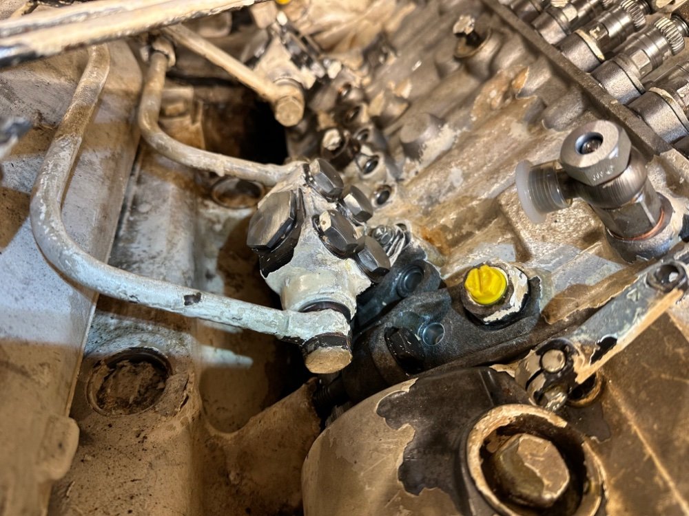

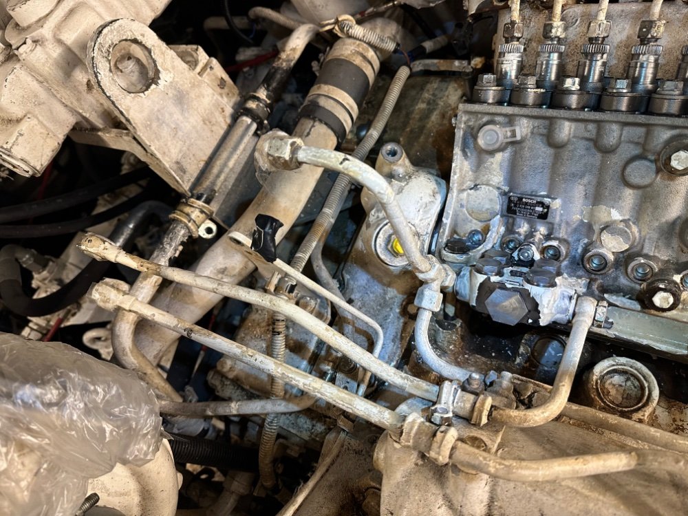

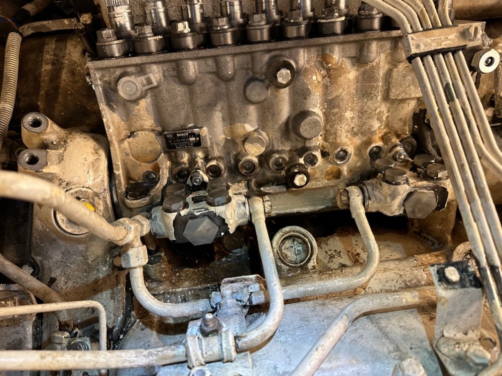

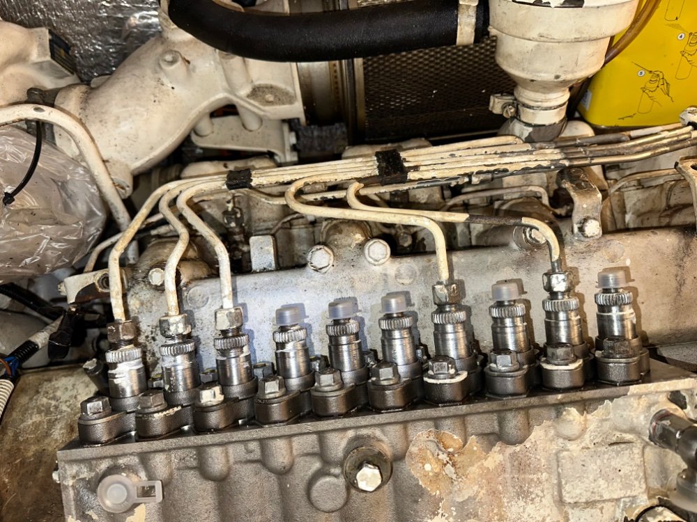

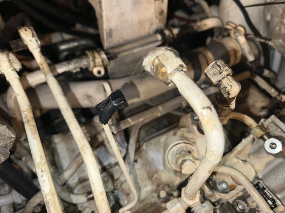

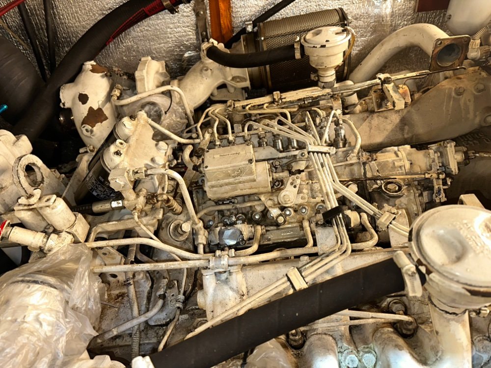

Chilli Solbris Svart 4.Juni.2025 Emnestarter Link til dette innlegget Svart 4.Juni.2025 Det har skjedd mer i kjelleren i dag!😊 Fått på plass flesteparten av rørene. Det blir spennende å gå løs på oppgaven i morgen igjen! Momentnøkkel brukes over alt hvor jeg kommer til! Heldigvis gir plasseringen seg selv! Allertidligste sylindre koblet til! I morgen skal resten på plass! Det går seg til!😄 Sitér dette innlegget Mvh Chilli Solbris Båtlivet gir meg de største gleder! Og de største sorger!😂 Trenger du noe? www.solbrismaritime.no Link to post

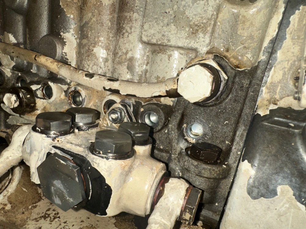

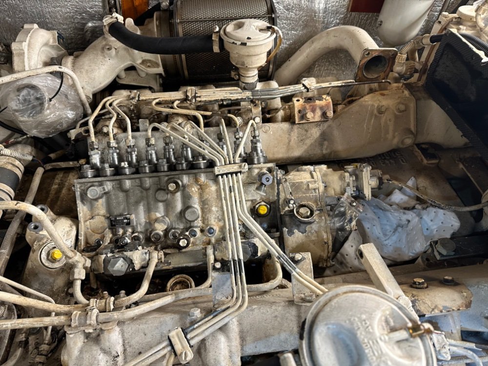

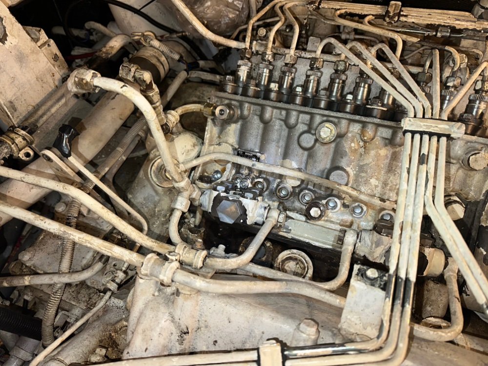

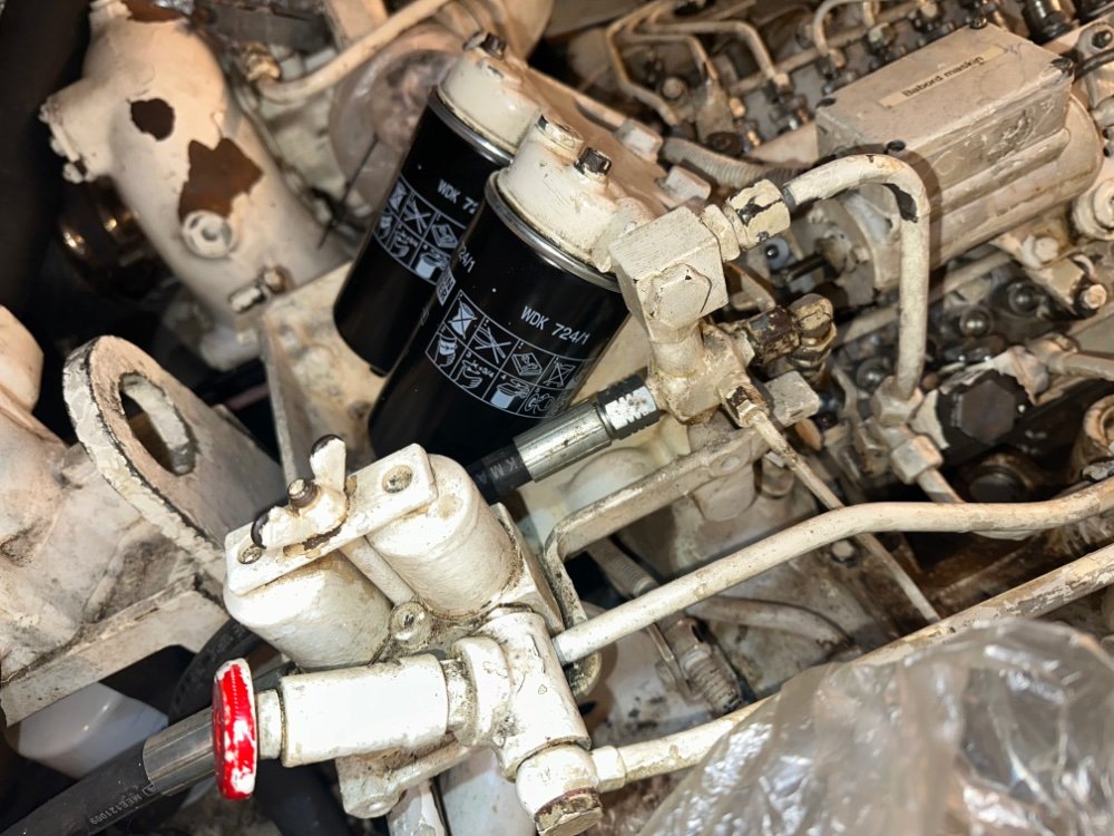

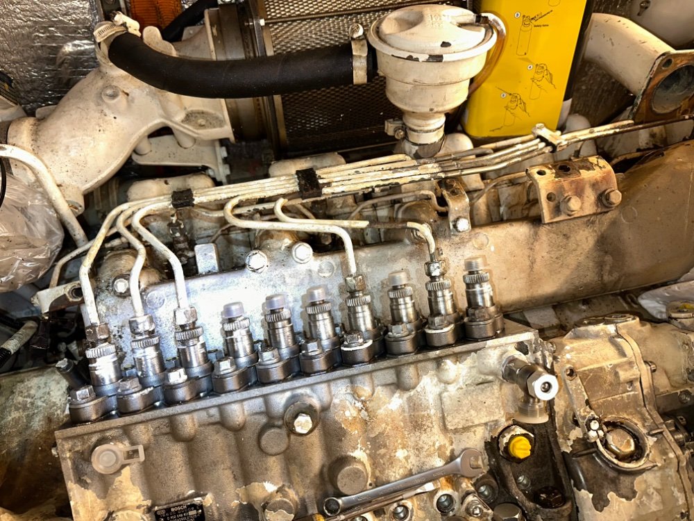

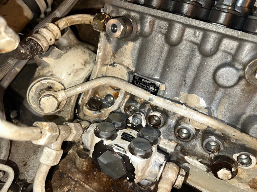

Chilli Solbris Svart 5.Juni.2025 Emnestarter Link til dette innlegget Svart 5.Juni.2025 Nå er pumpa ferdig installert og alle rør og slanger som skal på den er montert. Nå skal filtrrhomder og tilførselen av diesel med dieselfilteret på plass! Litt vanskelig å se hva det er kanskje. Men dette er mer for å ha kontroll på alle skruer og tilkoblinger. Sitér dette innlegget Mvh Chilli Solbris Båtlivet gir meg de største gleder! Og de største sorger!😂 Trenger du noe? www.solbrismaritime.no Link to post
Hekri Svart 5.Juni.2025 Link til dette innlegget Svart 5.Juni.2025 Dieselrør fra pumpa til dyser (de som er lett tilgjengelig) må være løse på dysene slik at vi får ut all luft av disse rørene. Dra på starter til diesel kommer frem, og skru til. Da pleier det å tenne etterhvert når lufta i dysene blir pressa ut. Hilsen gammal traktor-mekker. Sitér dette innlegget Var på Radich i -74 - og driver fortsatt med båt.... men har gjort mye annet også... Har solgt båten - leter etter ny.... ca 40'. Ikke drev! Link to post

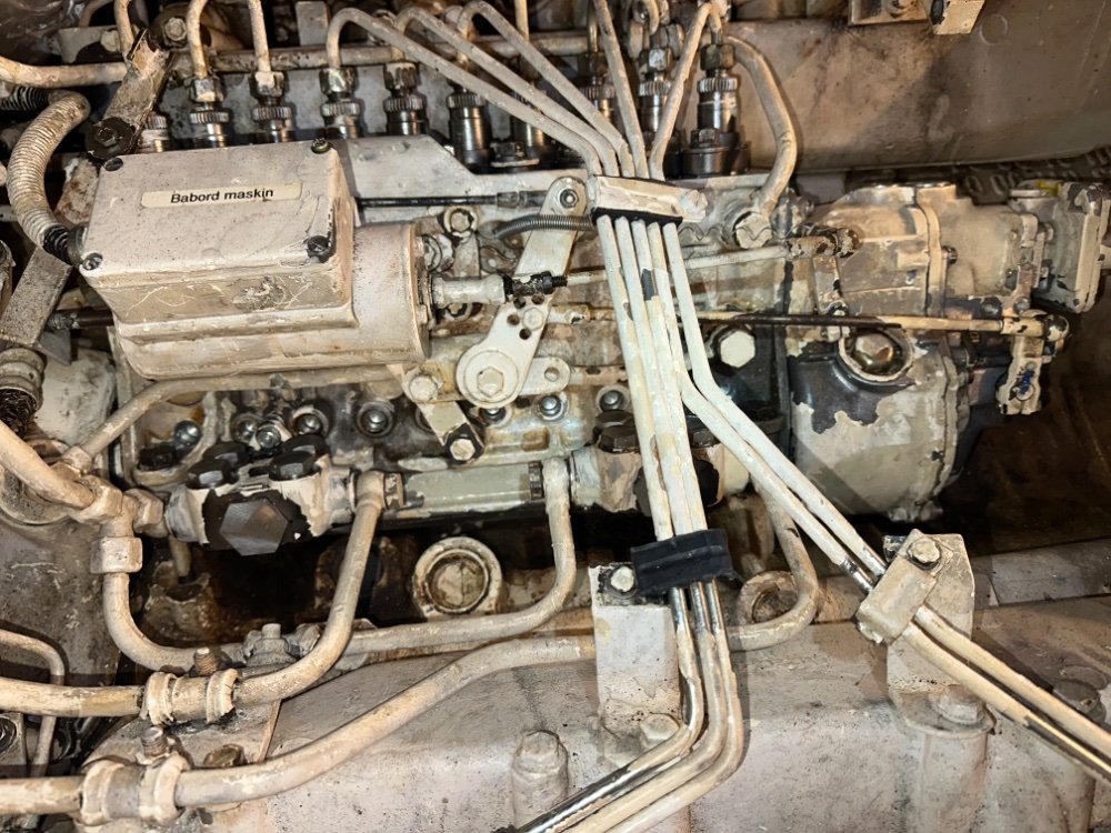

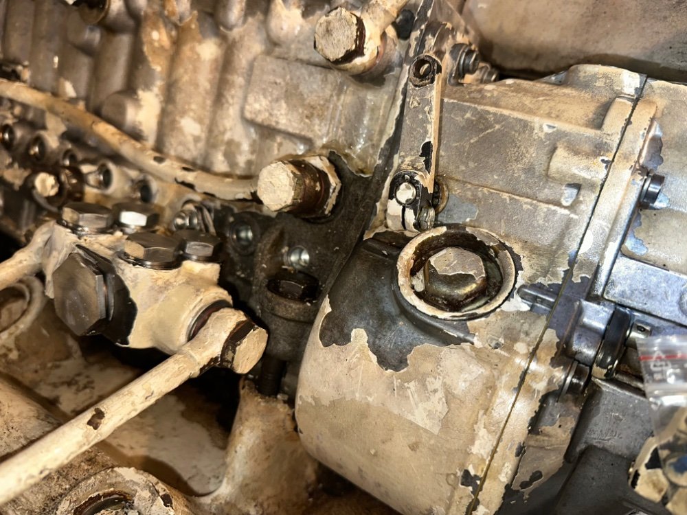

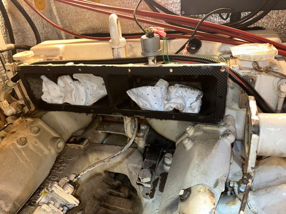

Chilli Solbris Svart 5.Juni.2025 Emnestarter Link til dette innlegget Svart 5.Juni.2025 Da skal alt være klart for siste fase med montering av ladeluftkjøleren og lufttilførsel fra turboene. Har gått over det som er av skruer og tilkoblinger så jeg tror det skal være på stell nå. Alt skal være på plass. Tilførsel av diesel på plass men matepumpe. Stoppsolenoide på plass. Fjerning av gammel pakning på luftinntaket. Og så skal denne kladden monteres! Sitér dette innlegget Mvh Chilli Solbris Båtlivet gir meg de største gleder! Og de største sorger!😂 Trenger du noe? www.solbrismaritime.no Link to post
