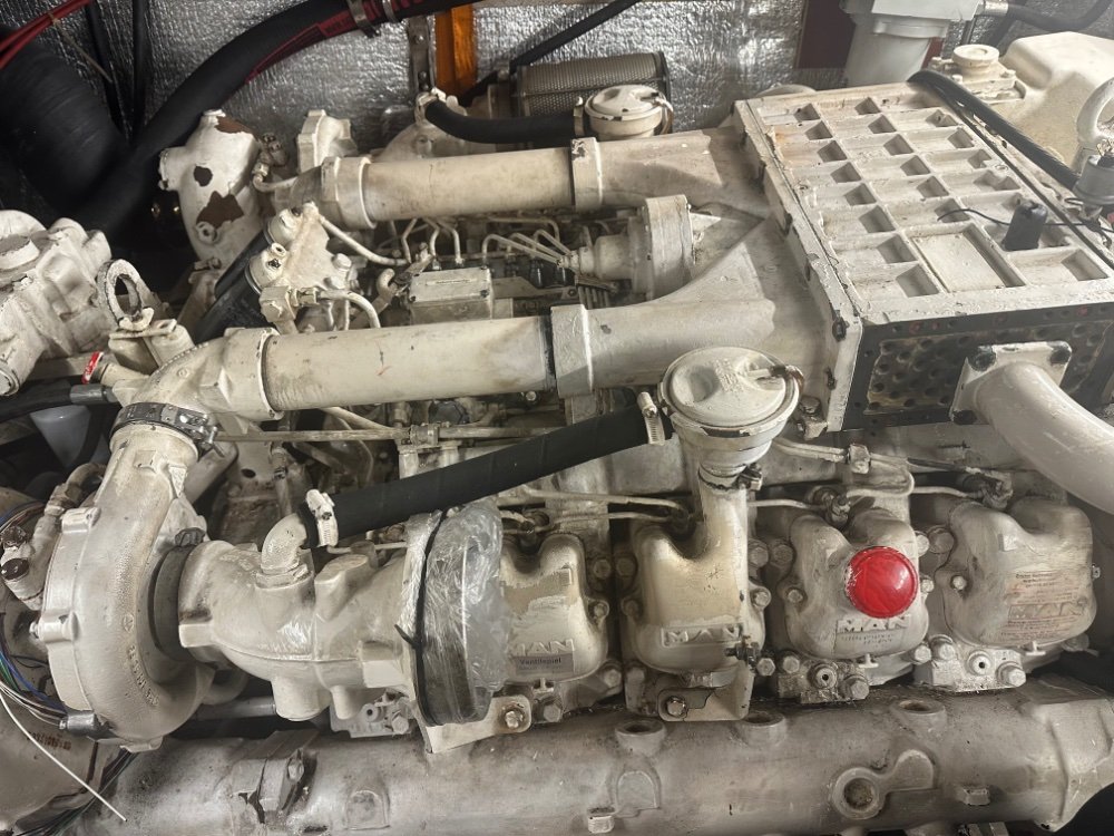

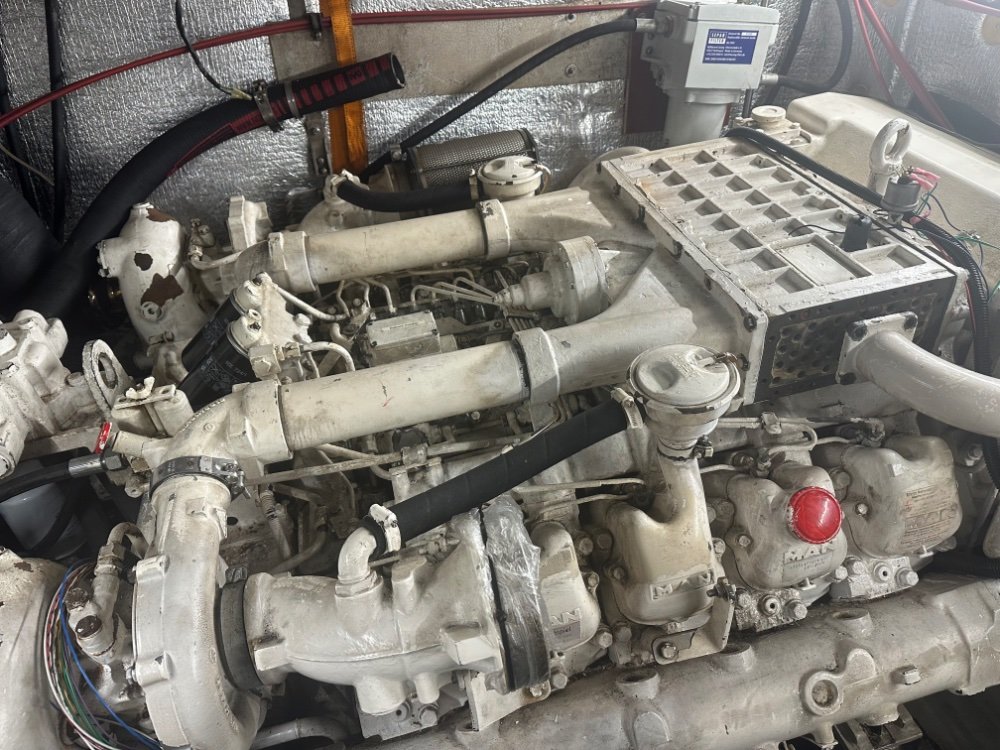

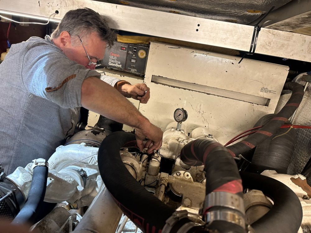

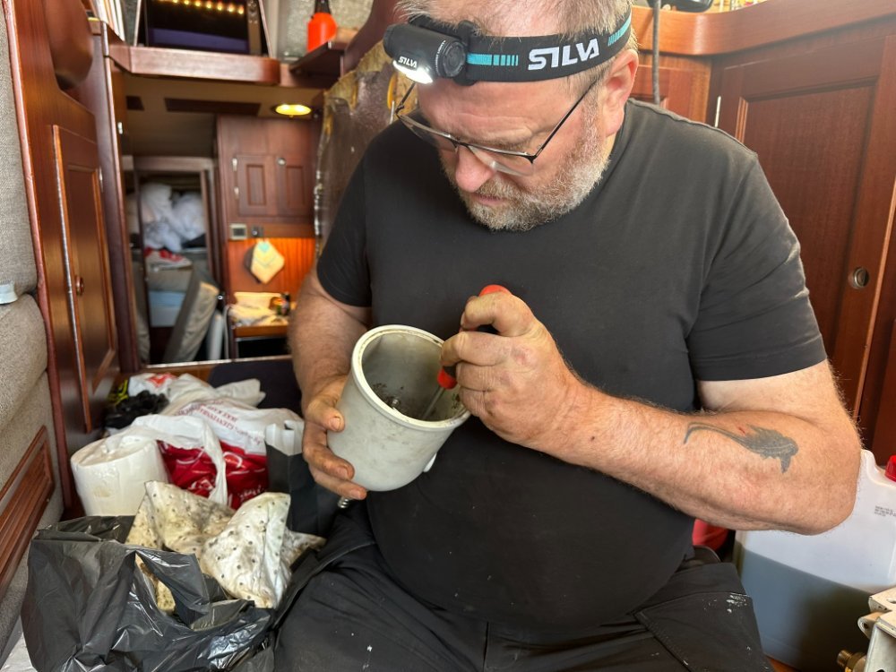

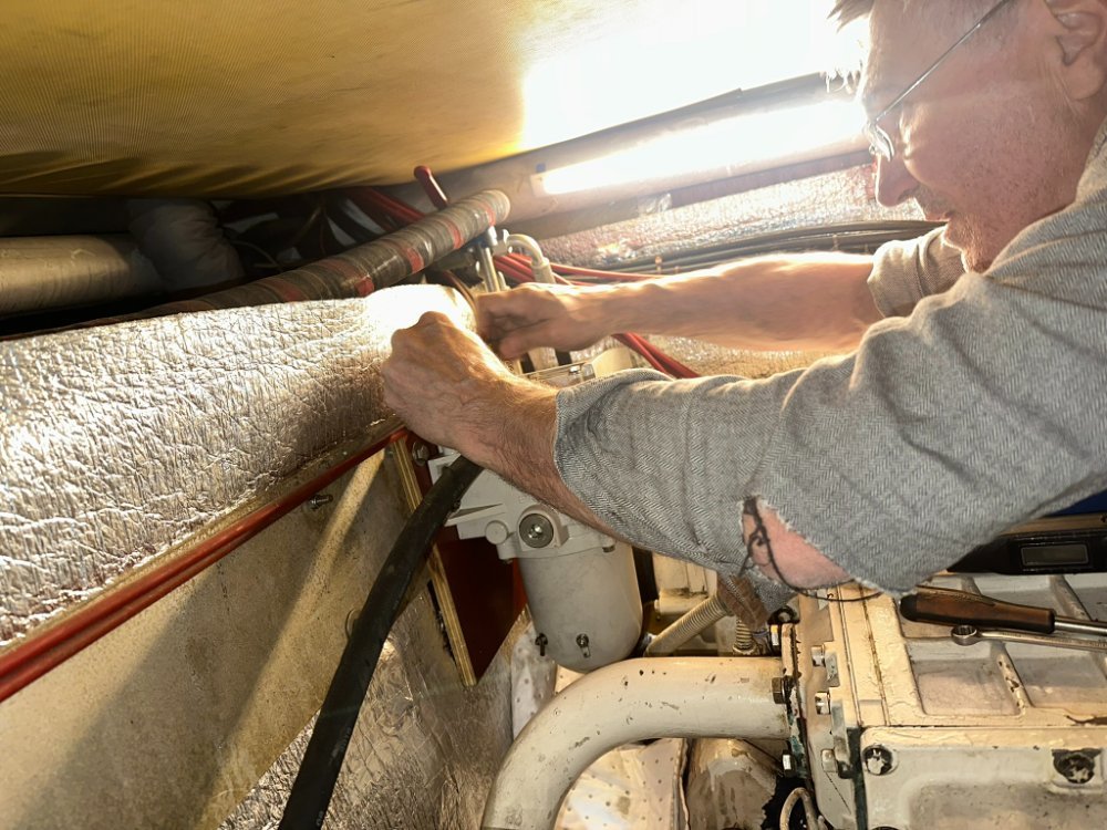

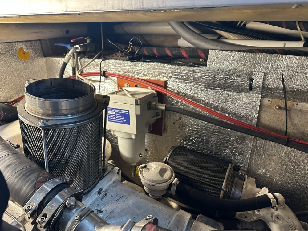

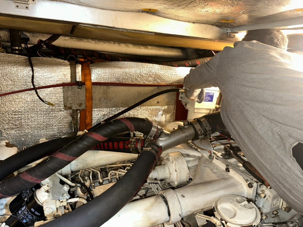

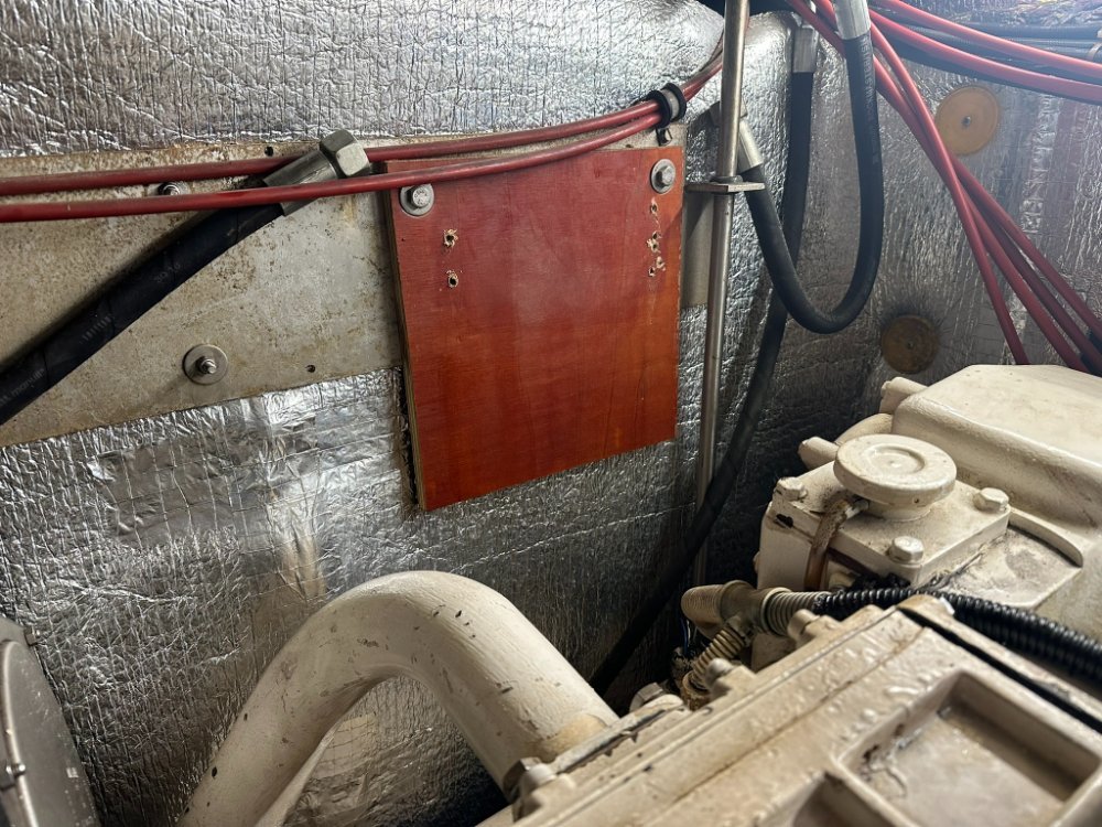

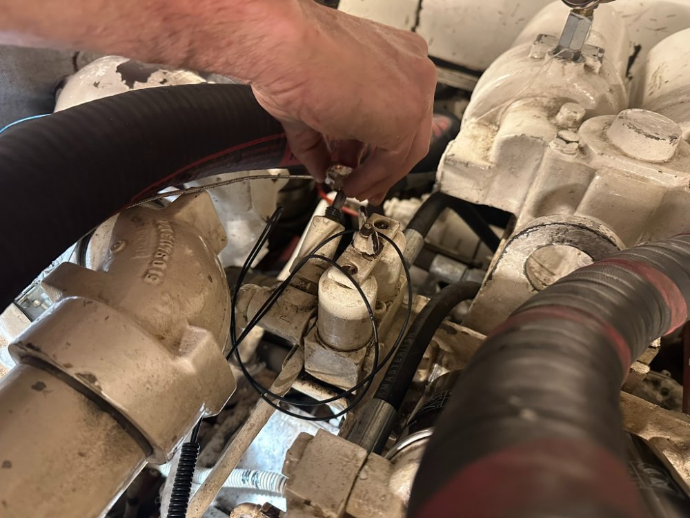

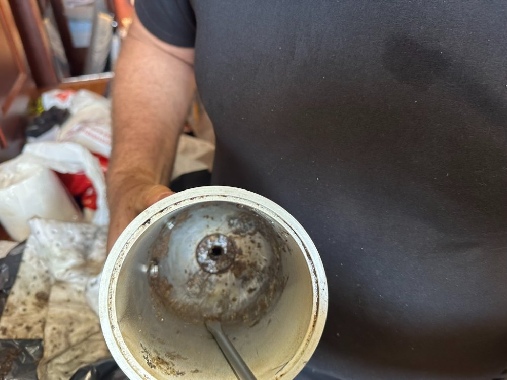

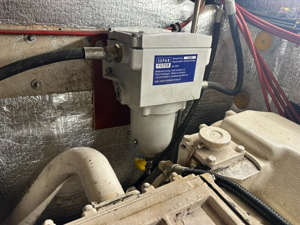

Chilli Solbris Svart 7.Juni.2025 Emnestarter Link til dette innlegget Svart 7.Juni.2025 Etter kveldsvakt på fredag var jeg hjemme kl 23:20 og skvatt ned i motorrommet igjen! Var i seng kl 05:00 og opp igjen kl 10:00 lørdag. Etter en drøy times tid kunne jeg ringe til @Hekri og spørre om han ville være med å starte motor! Hadde montert alt som skulle monteres.... Vel, bortsett fra sjøvannskretsen da! Men det er jo bare en bagatell. Vet jo at jeg har møkkete dieseltanker og bestemte meg for å gjøre Separ forfilterhuset grundig rent! Og det var jaggu bra! Alt ble skrudd sammen av @Hekri mens jeg satt og dinglet med beina! Diesel ble pumpet fram og vi luftet. Alt klart til å vri om nøkkelen! Hovedbryter på! Nøkkel inn og vri!!! Og det skjer............... absolutt ingen fuckings (unskyld språket!) ting!! Absolutt null og niks! Det lyser ikke i en eneste lampe! Hovedbryter har vært av siden september i fjor! Alt virket som det skulle da! Har ikke rørt en eneste kabel! Strøm ble målt fra batteri til hovedbryter. Jepp, den funker! Vi kryssbytter kabelstokk på styrbord og babord motor! Tenningsnøkkel virker og foreløpig feilkilde er kabelstokk til babord motor!!! Sukk! Jeg skal på ferie på onsdag! @Hekri måtte overhøre et og annet sinneutbrudd der og da! og ja @Komodo, den he.....tes båten skulle igjen selges umiddelbart! Og så var det bare å avslutte og komme seg på jobb! Søndag blir det ikke gjort noen ting! Da er det bursdag for barnebarn og noe må jeg sove etter nattevakt fra lørdag til søndag. Vel, vel! Konklusjonen ble etter hvert at det er lagt bedre at det skjedde FØR jeg dro på ferie! Heller det enn midt i ferien! Men så gjenstår det store spørsmålet! Hva i helsiken kan årsaken være??? Forfiltehus demonteres. Lettere å gjøre rent! @Hekri skrur! Så fikk jeg meg en pause! Spesielt god plass er det jo ikke! Det var mer enn nok skitt i bolla til forfilteret! Men nå er det meget bedre! Oppheng for forfilterhus. Samme system for styrord motor. På plass igej! Gullende rent og med nytt friskt filter! 18 liters motor! Og håndpumpa for diesel har en slaglengde på hele 3 cm! Men det tok ikke mange minuttene før filtrene kunne luftes og diesel strømmet fritt. Men det nytter ikke å løpe den i gang!!! Så alle gode råd mottas med takk! Og de som har lyst er hjertelig velkommen til Nygaardsbrygga 2 i Fredrikstad for iherdig feilsøking på mandag!! Jeg skal på ferie på onsdag og hadde tenkt å få testkjørt den nye npumpa en stund!!! Sitér dette innlegget Mvh Chilli Solbris Båtlivet gir meg de største gleder! Og de største sorger!😂 Trenger du noe? www.solbrismaritime.no Link to post
KGB70 Svart 7.Juni.2025 Link til dette innlegget Svart 7.Juni.2025 Oi oi, hm er det likt på andre motoren? Sitér dette innlegget Link to post
Hekri Svart 7.Juni.2025 Link til dette innlegget Svart 7.Juni.2025 Ser på bildene at det står dårlig til med meg i klesveien, @Chilli Solbris. Jeg får skylde på slangeklemmenes ender som i "kampens hete" tok tak i allerede hullete albuer . Vi må nok måle spenning før og etter hovedbrytere. Det kommer ikke strøm opp til instrumenter eller nøkkel. Det er vanskelig å anta brudd i en kabel opp....... Når brytere ikke har vært rørt i løpet av et svangerskap, kan det jo ha skjedd noe irr.... Det skal vel (fra batterier) bare være en kabel opp til instrumenter (med hovedbryter), og en kabel rett til startmotor (med hovedbryter)...via noen sikringer.... Dette er jo fra forrige århundre, og ikke veldig mye elektronikk??? Det finnes "strøm-guruer" her på forumet som kanskje har noen teorier..... Sitér dette innlegget Var på Radich i -74 - og driver fortsatt med båt.... men har gjort mye annet også... Har solgt båten - leter etter ny.... ca 40'. Ikke drev! Link to post
Dixie 2 Svart 7.Juni.2025 Link til dette innlegget Svart 7.Juni.2025 Kjentes hovedbryter "normal" ut når dere vred den om? Har vært borti hovedbryter hvor kontaktsettet ikke ble med, men da var bryteren litt slapp å vri på. Sitér dette innlegget Link to post
Hekri Svart 7.Juni.2025 Link til dette innlegget Svart 7.Juni.2025 KGB70 skrev 2 minutter siden: er det likt på andre motoren? Stb motor funker normalt. Som @Chilli Solbris skriver, vi kryssbytta kabler på dashbord og da lyser bb side av kontrollpanelet mot stb motor. Altså null strøm i kabel opp. Sitér dette innlegget Var på Radich i -74 - og driver fortsatt med båt.... men har gjort mye annet også... Har solgt båten - leter etter ny.... ca 40'. Ikke drev! Link to post
Hekri Svart 7.Juni.2025 Link til dette innlegget Svart 7.Juni.2025 Dixie 2100 skrev 6 minutter siden: hvor kontaktsettet ikke ble med, Kan kanskje være, men hovedbrytere ble demontert og fixet opp i vinter. Men det er en mulighet... Sitér dette innlegget Var på Radich i -74 - og driver fortsatt med båt.... men har gjort mye annet også... Har solgt båten - leter etter ny.... ca 40'. Ikke drev! Link to post
Dixie 2 Svart 7.Juni.2025 Link til dette innlegget Svart 7.Juni.2025 Da kan det være noe i den ene bryteren som kanskje ikke har kommet helt på plass. Mine 2 cent Sitér dette innlegget Link to post
Chilli Solbris Svart 7.Juni.2025 Emnestarter Link til dette innlegget Svart 7.Juni.2025 KGB70 skrev 11 minutter siden: Oi oi, hm er det likt på andre motoren? Styrbord motor funker som den skal på begge tenningsnøkler. Vi byttet kabelstokk fra babord til styrbord. Babord er død uansett. Hekri skrev 11 minutter siden: Ser på bildene at det står dårlig til med meg i klesveien, @Chilli Solbris. Jeg får skylde på slangeklemmenes ender som i "kampens hete" tok tak i allerede hullete albuer . Vi må nok måle spenning før og etter hovedbrytere. Det kommer ikke strøm opp til instrumenter eller nøkkel. Det er vanskelig å anta brudd i en kabel opp....... Når brytere ikke har vært rørt i løpet av et svangerskap, kan det jo ha skjedd noe irr.... Det skal vel (fra batterier) bare være en kabel opp til instrumenter (med hovedbryter), og en kabel rett til startmotor (med hovedbryter)...via noen sikringer.... Dette er jo fra forrige århundre, og ikke veldig mye elektronikk??? Det finnes "strøm-guruer" her på forumet som kanskje har noen teorier..... Ingen elektronikk her nei! Jeg må nok gi deg en ny skjorte!😁😁 Dixie 2100 skrev 8 minutter siden: Kjentes hovedbryter "normal" ut når dere vred den om? Har vært borti hovedbryter hvor kontaktsettet ikke ble med, men da var bryteren litt slapp å vri på. Hovedbryter er nyrenovert. Men det blir å sjekke en gang til. Fikk ikke tid til mer. Måtte på nattevakt…. Sitér dette innlegget Mvh Chilli Solbris Båtlivet gir meg de største gleder! Og de største sorger!😂 Trenger du noe? www.solbrismaritime.no Link to post
Chilli Solbris Svart 7.Juni.2025 Emnestarter Link til dette innlegget Svart 7.Juni.2025 Dixie 2100 skrev 1 minutt siden: Da kan det være noe i den ene bryteren som kanskje ikke har kommet helt på plass. Mine 2 cent Det skal sjekkes ja!!! Sitér dette innlegget Mvh Chilli Solbris Båtlivet gir meg de største gleder! Og de største sorger!😂 Trenger du noe? www.solbrismaritime.no Link to post
SveinHa Svart 7.Juni.2025 Link til dette innlegget Svart 7.Juni.2025 Ta det litt systematisk og mål spenningen fra batteri og steg for steg opp til dashen. Sannsynligvis en filleting som en ledning som er tråkka av/nappet ut når dere har herjet rundt motoren i lang tid. Sitér dette innlegget Vaksinehistorie, forelesning om propaganda fra Free University of Toronto (kortversjon 6 min). Brosjyre Barnevaksiner. Link to post
Komodo Svart 7.Juni.2025 Link til dette innlegget Svart 7.Juni.2025 Chilli Solbris skrev for 3 timer siden: bestemte meg for å gjøre Separ forfilterhuset grundig rent! Og det var jaggu bra! Det trengtes nok ja. Men hva har skjedd nedi der? Ser ut som rust? Men som de andre er inne på, dette finner du ut av. Det høres jo veldig ut til å være en liten bagatell. Når det er helt dødt når du vrir på nøkkelen, så er det jo så enkelt som at du ikke får fram strøm, da har du et brudd et eller annet sted i kretsen. Du må gjøre som @SveinHa sier, måle deg fram punkt for punkt. Jeg kan komme og hjelpe deg (hvis det er noe hjelp i det da). Tips; ta et multimeter, og skjøt på minusproben med en laang ledning, og sett den på batteriminus. Så går du fra batteriet og mot tenningsnøkkel via hovedstrømsbryter etc. Et eller annet sted er det brudd i kretsen, og du mister spenningen. Hekri skrev for 2 timer siden: Dette er jo fra forrige århundre, og ikke veldig mye elektronikk??? Dere prøvde ikke å kortslutte starteren? Målte du om det var 24V på den tykke røde inn på starter? Sitér dette innlegget Draco 20 blir jolle Skroggjennomføringer og materialkvalitet DIY Badeplattform DIY Anker i syrefast Link to post
Hekri Svart 7.Juni.2025 Link til dette innlegget Svart 7.Juni.2025 Komodo skrev 21 minutter siden: Dere prøvde ikke å kortslutte starteren? Målte du om det var 24V på den tykke røde inn på starter? Starteren sitter midt på installasjonen @Komodo, og du kjenner dimensjonen på Rederen - og kroppen min kan heller ikke krympes til den dimensjonen som kreves. Det er altså ikke råd å komme til, men vi glemte at vi kunne ha korta selve bryteren opp, for å se om feilen lå der. Ja, det er 26 på begge batteriene. Kabler akterover til starteren er heller ikke veldig lett tilgjengelige..... Sitér dette innlegget Var på Radich i -74 - og driver fortsatt med båt.... men har gjort mye annet også... Har solgt båten - leter etter ny.... ca 40'. Ikke drev! Link to post
Chilli Solbris Svart 8.Juni.2025 Emnestarter Link til dette innlegget Svart 8.Juni.2025 Komodo skrev for 6 timer siden: Det trengtes nok ja. Men hva har skjedd nedi der? Ser ut som rust? Nei, ikke rust. Men noe satt så grundig fast at det måtte skrapes løs. Siden båten har gått i Singapore tror jeg det er sand. Uansett så er en real rens av tankene nødvendig. Og uansett er det hjelp at du kommer! Det hjelper både på det tekniske og på moralen. Og kanskje jeg ikke selger båten............. Sitér dette innlegget Mvh Chilli Solbris Båtlivet gir meg de største gleder! Og de største sorger!😂 Trenger du noe? www.solbrismaritime.no Link to post
