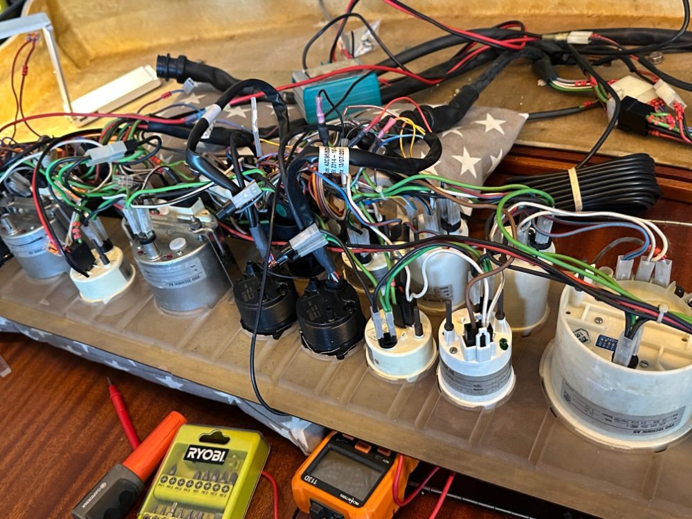

Selco Racing Svart 8.Juni.2025 Link til dette innlegget Svart 8.Juni.2025 Få liv i instrumentene før du starter, slik at du kan følge med på oljetrykk og at annen overvåking, regulering er operativt. Finn frem el.skjema. Sjekk battrrispenning. Sjekk sikringer. Feil oppstår som regel der det har vært folk. Multimeter er ikke til å stole blindt på. Sitér dette innlegget Link to post
Chilli Solbris Svart 8.Juni.2025 Emnestarter Link til dette innlegget Svart 8.Juni.2025 SveinHa skrev for 1 time siden: Jeg var forresten med på feilsøking på en Mercruiser 220 hk med død startmotor i uthavn en gang for lenge siden. Det var kona ombord som fant feilen: Girspaken stod bittelitt ut av senter... Har hørt om slike tilfeller! 😄 Men her vil motor gå rundt på starter med båten i gir! Har prøvd!😂😂 Selco Racing skrev 1 time siden: Få liv i instrumentene før du starter, slik at du kan følge med på oljetrykk og at annen overvåking, regulering er operativt. Finn frem el.skjema. Sjekk battrrispenning. Sjekk sikringer. Feil oppstår som regel der det har vært folk. Multimeter er ikke til å stole blindt på. Den lista er notert! Og liv i instrumentene må på plass uansett for å få liv i tenningsnøkkelen!👍😁 Sitér dette innlegget Mvh Chilli Solbris Båtlivet gir meg de største gleder! Og de største sorger!😂 Trenger du noe? www.solbrismaritime.no Link to post

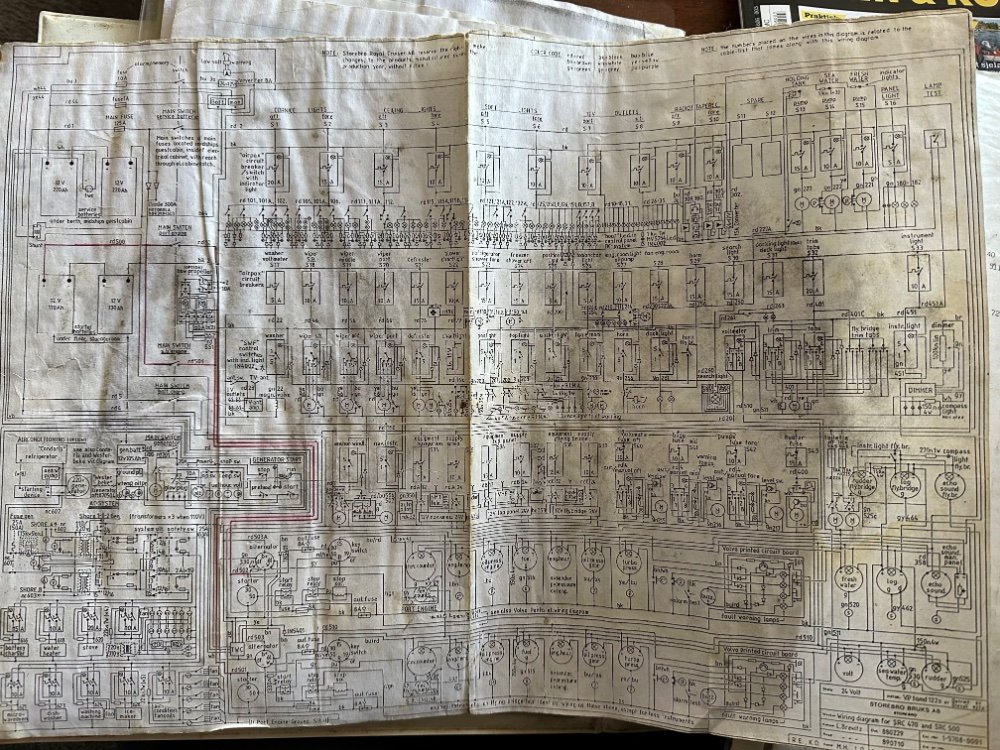

Selco Racing Svart 9.Juni.2025 Link til dette innlegget Svart 9.Juni.2025 Legg ut bilde av el. skjema i bedre kvalitet, så kan flere bidra. Sitér dette innlegget Link to post
SveinHa Svart 9.Juni.2025 Link til dette innlegget Svart 9.Juni.2025 Chilli Solbris skrev 1 minutt siden: Det er litt vanskelig å si. Får ikke belastet uten videre. I denne sammenheng så et det vel godt nok med "tenning på" som belastning. Det er jo en liten last men får du ikke 12V til instrumentpanelet men har 12V ut av hovedbryter så kan i alle fall hovedbryter friskmeldes for øyeblikket. Sitér dette innlegget Vaksinehistorie, forelesning om propaganda fra Free University of Toronto (kortversjon 6 min). Brosjyre Barnevaksiner. Link to post

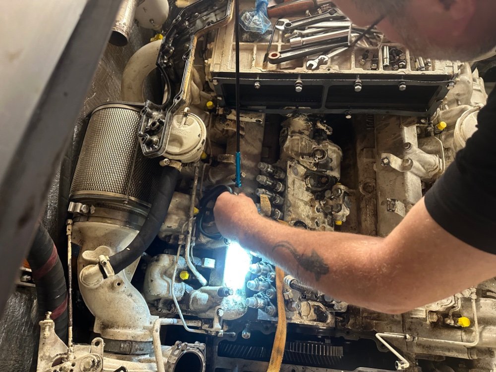

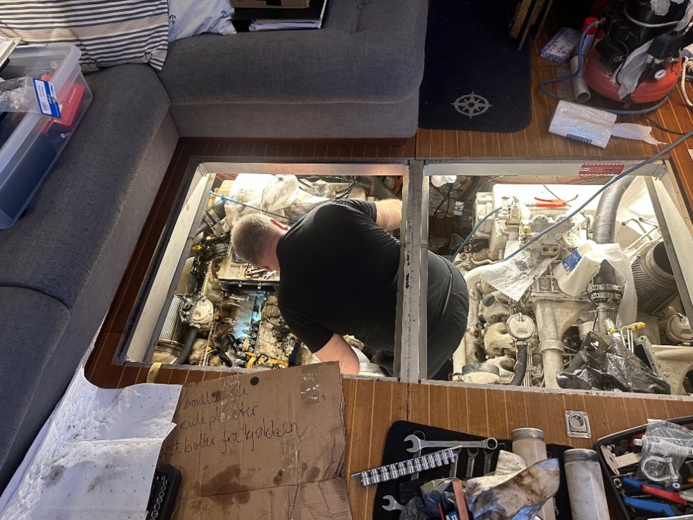

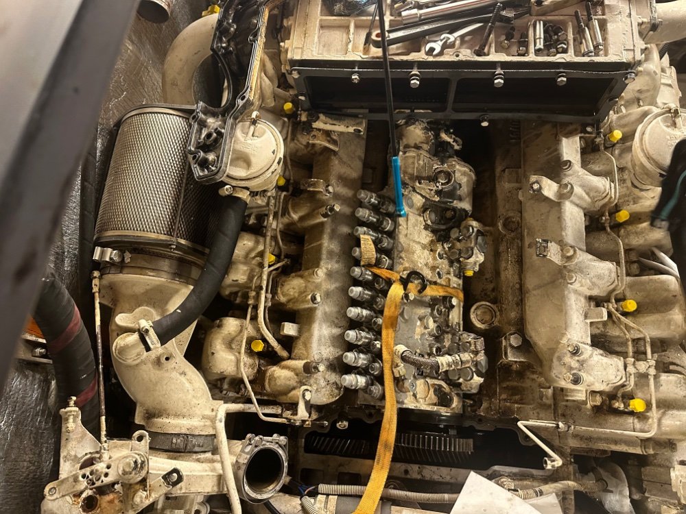

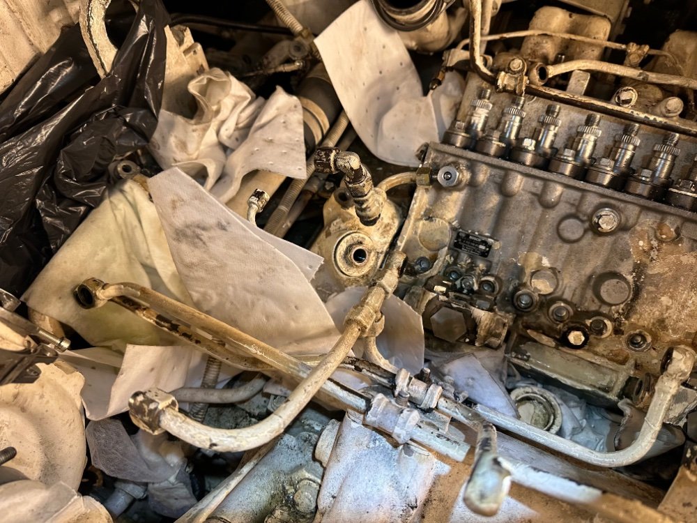

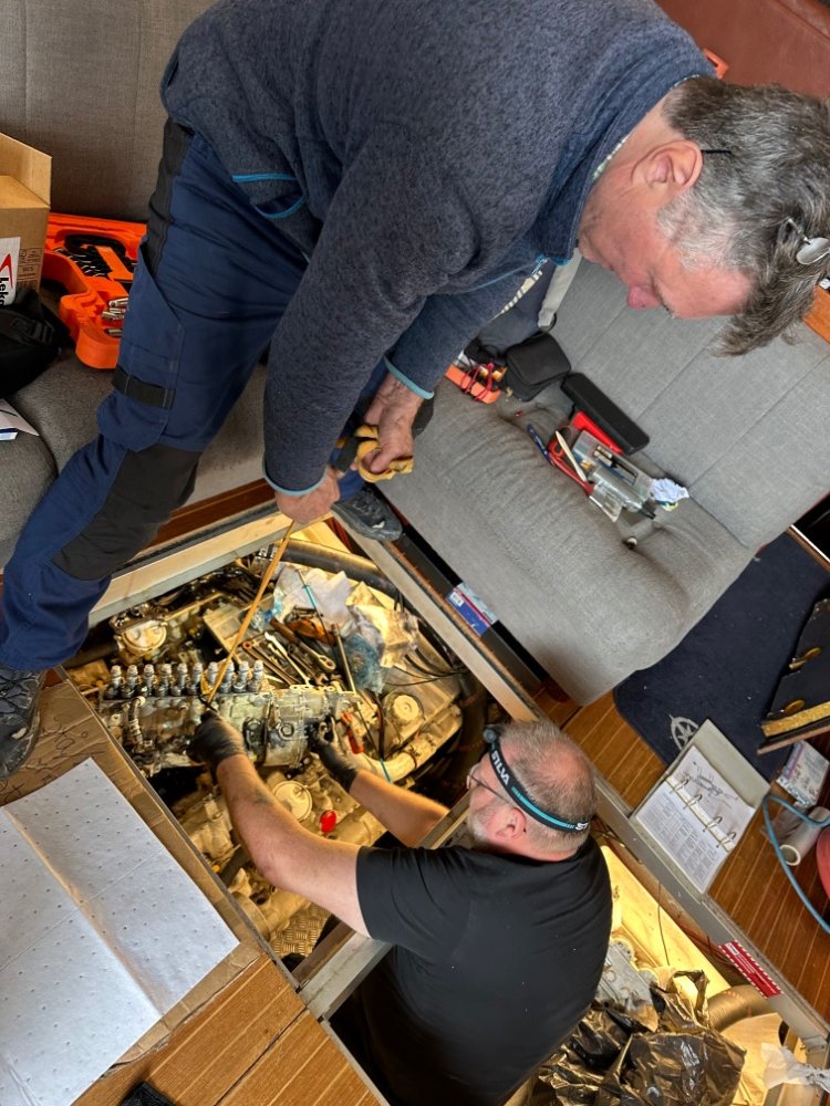

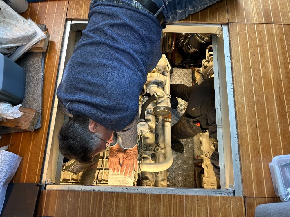

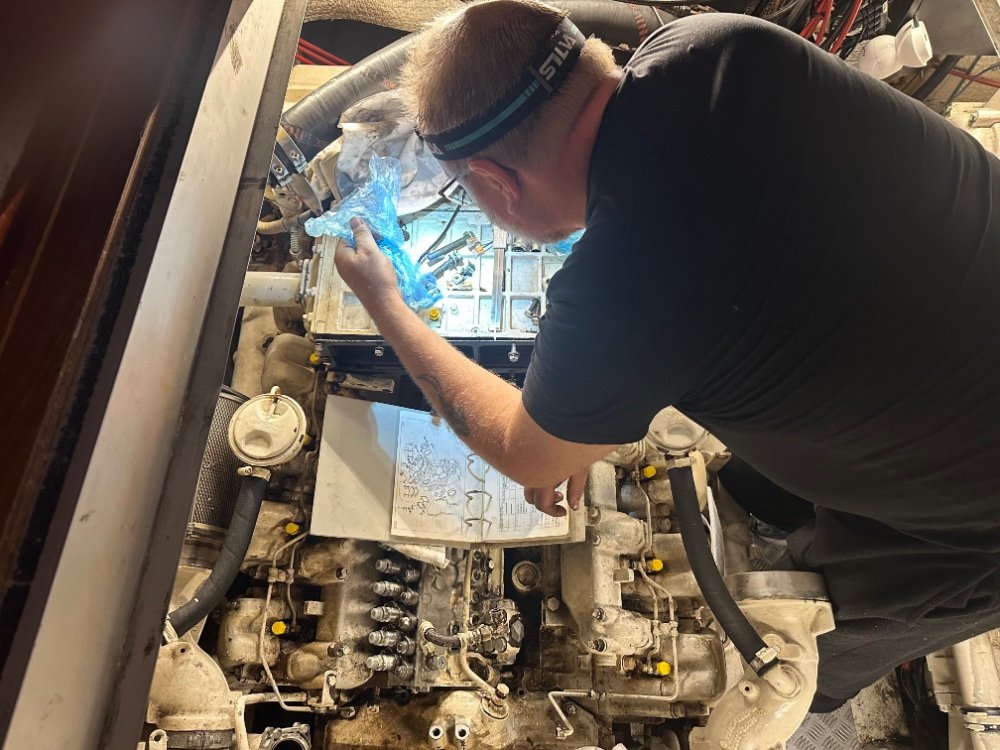

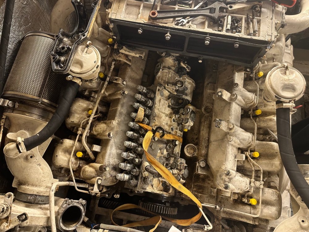

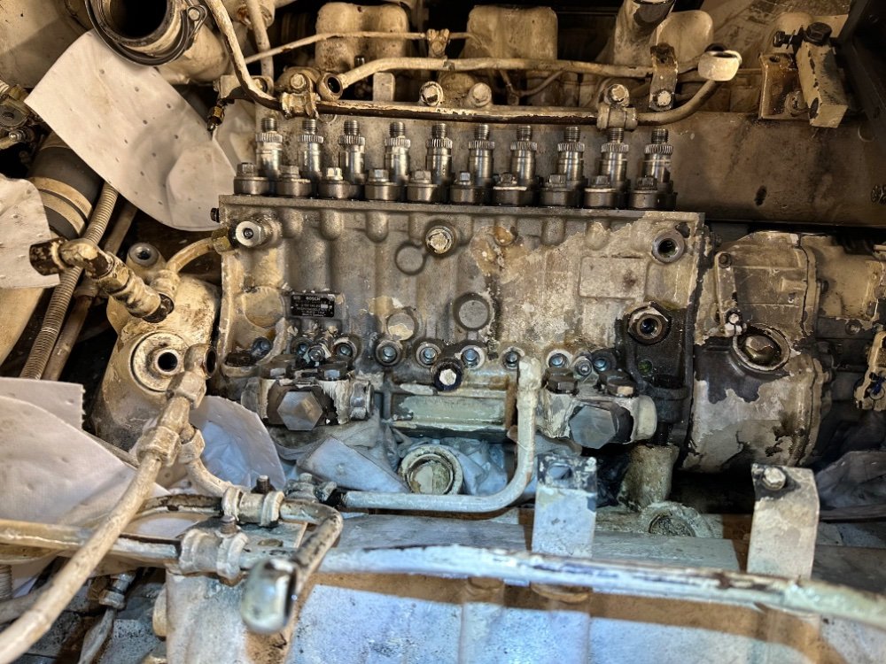

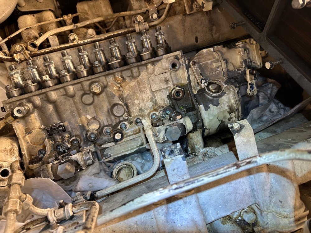

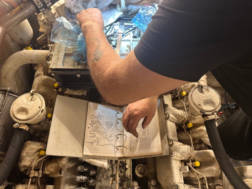

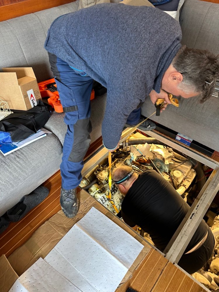

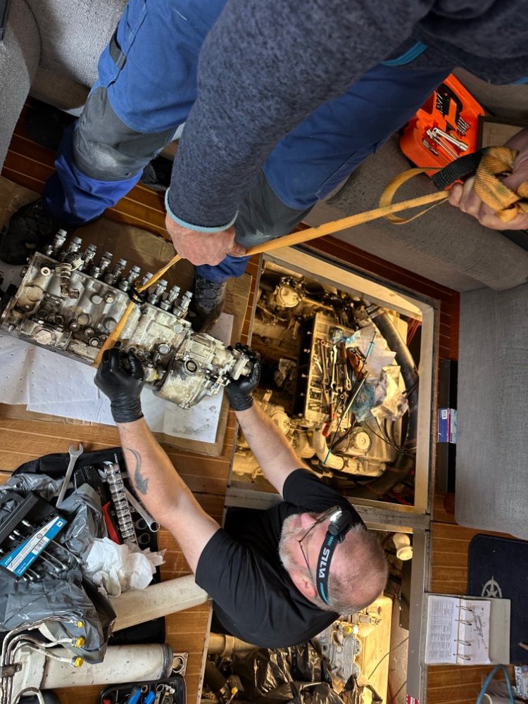

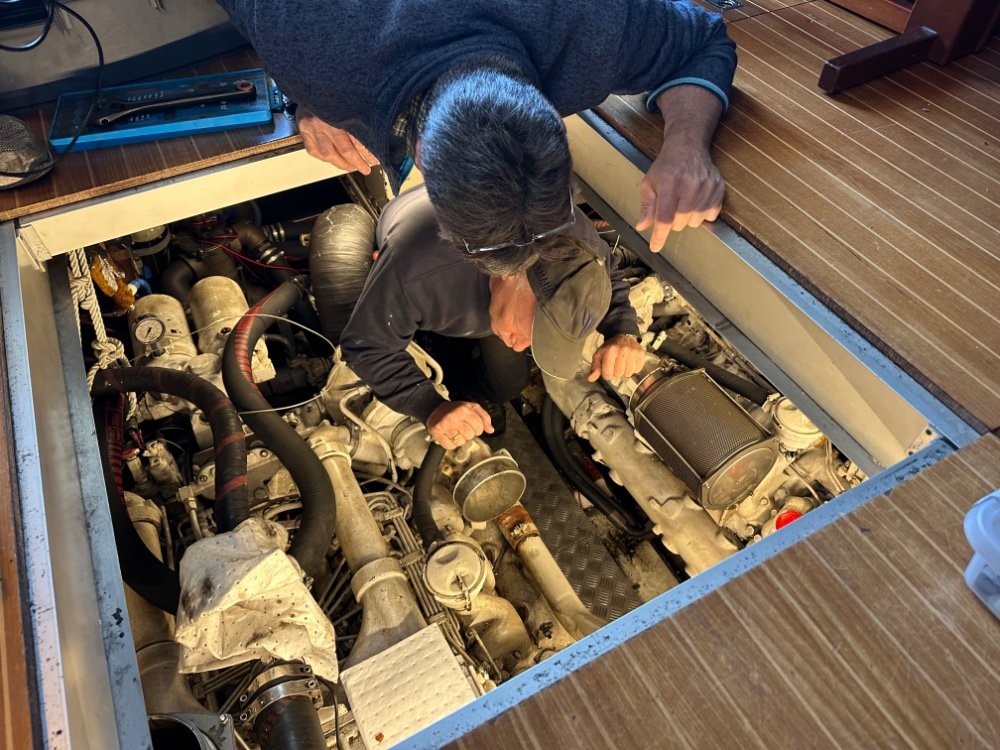

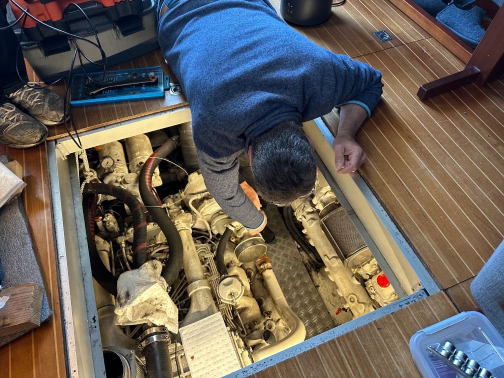

Chilli Solbris Svart 9.Juni.2025 Emnestarter Link til dette innlegget Svart 9.Juni.2025 Og så blir det en ny natt med skruing! Nå er pumpa snart klar for en ny demontering. Det går kjappere for hver gang!😂😂😂 Sukk! @Hekri gjorde grovarbeidet med å fjerne kjøleslanger og diverse dieselrør og annet. Jeg demonterte fra dyser og selve pumpa. Nå er det bare dekselet og de fire skruene som holder pumpa på plass igjen så er den løs nok en gang! Men før de siste skruene løsnes skal motoren tørnes til tdc. Tror jeg tør påstå at jeg begynner å kjenne disse motorene her nå. 😅😅 Sitér dette innlegget Mvh Chilli Solbris Båtlivet gir meg de største gleder! Og de største sorger!😂 Trenger du noe? www.solbrismaritime.no Link to post

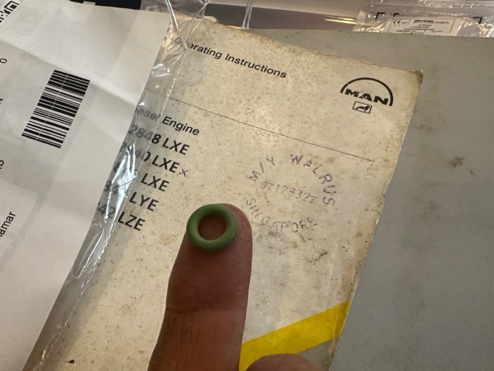

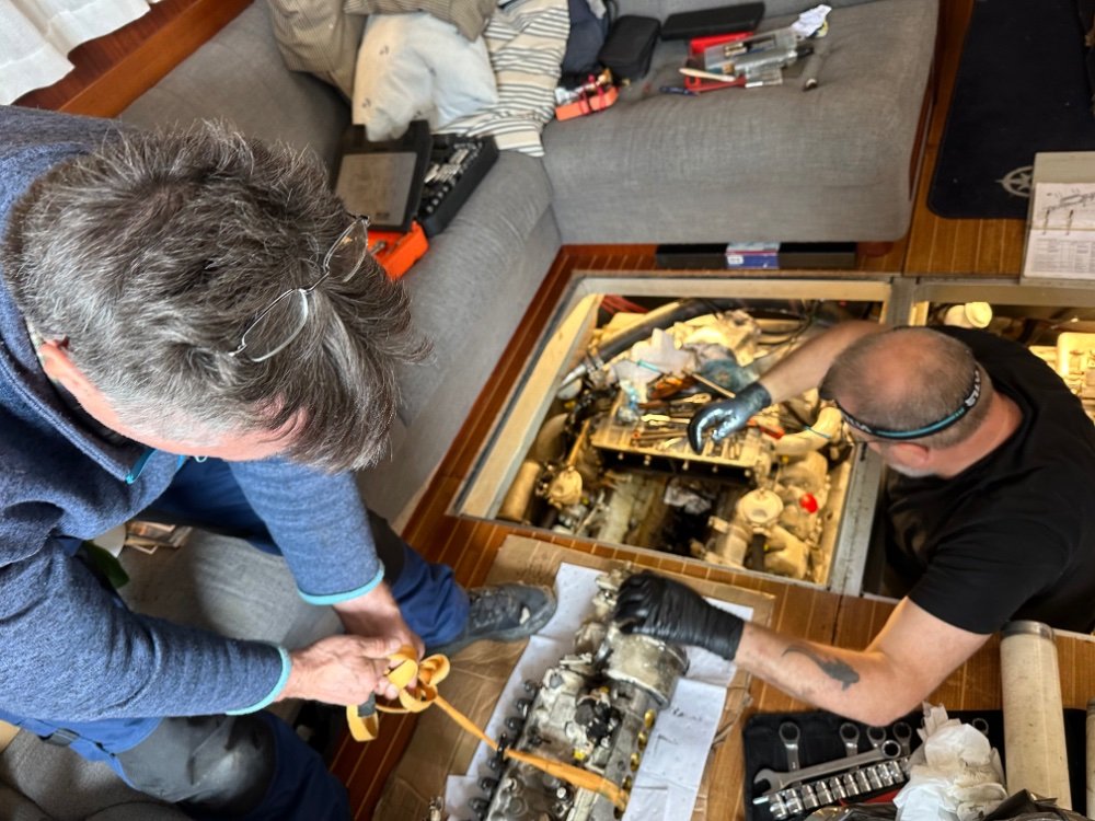

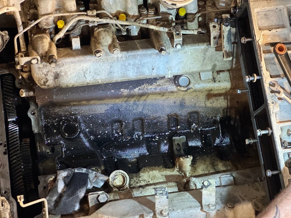

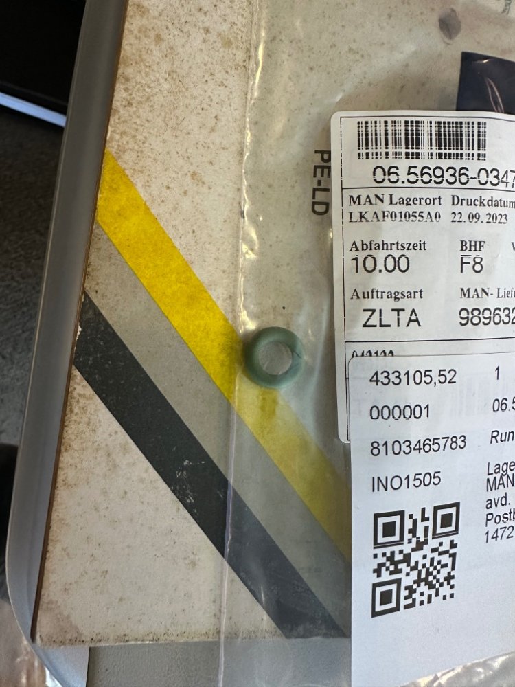

Chilli Solbris Svart 10.Juni.2025 Emnestarter Link til dette innlegget Svart 10.Juni.2025 Man kan snakke om at liten tue velter stort lass!!! Det som gjorde at det lakk olje var en liten o-ring som ligger klemt mellom pumpa og blokka. Der presses olja inn i pumpa. Det ble en tur til Fjellhamar for å hente den hos MAN Buss og Truck. Se selv hva som gjorde at alt måtte ut igjen!🫣🫣 Det ble seks timers kjøring det gett! Og målene på denne samt at den skal tåle temperatur og leve lenge gjør at Biltema ikke er tema!!! Sitér dette innlegget Mvh Chilli Solbris Båtlivet gir meg de største gleder! Og de største sorger!😂 Trenger du noe? www.solbrismaritime.no Link to post

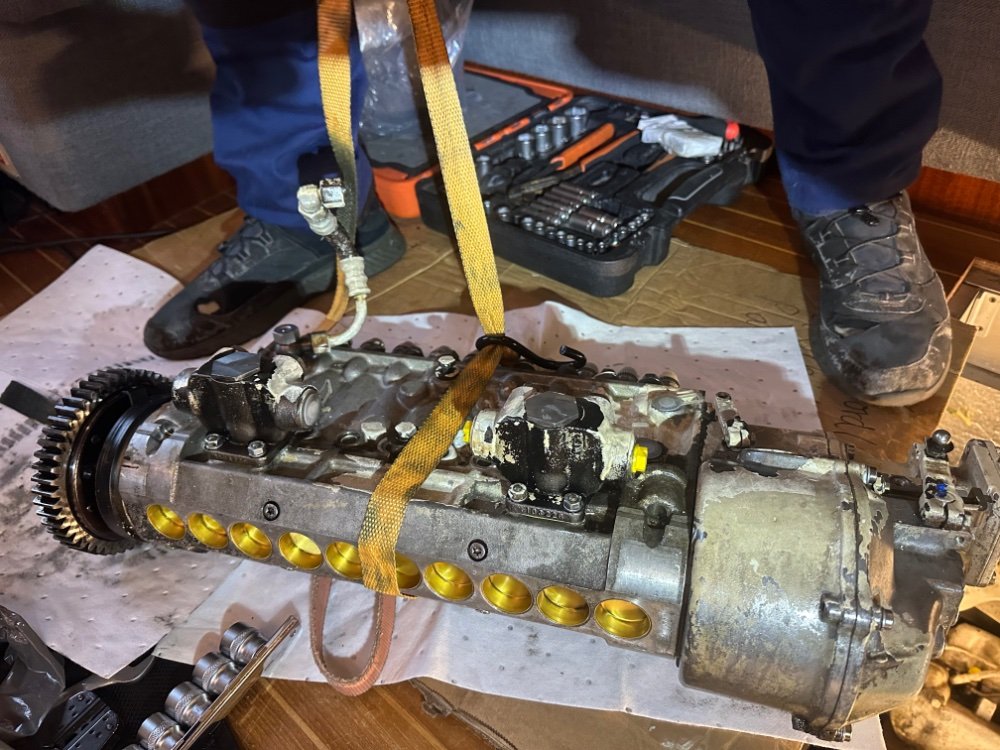

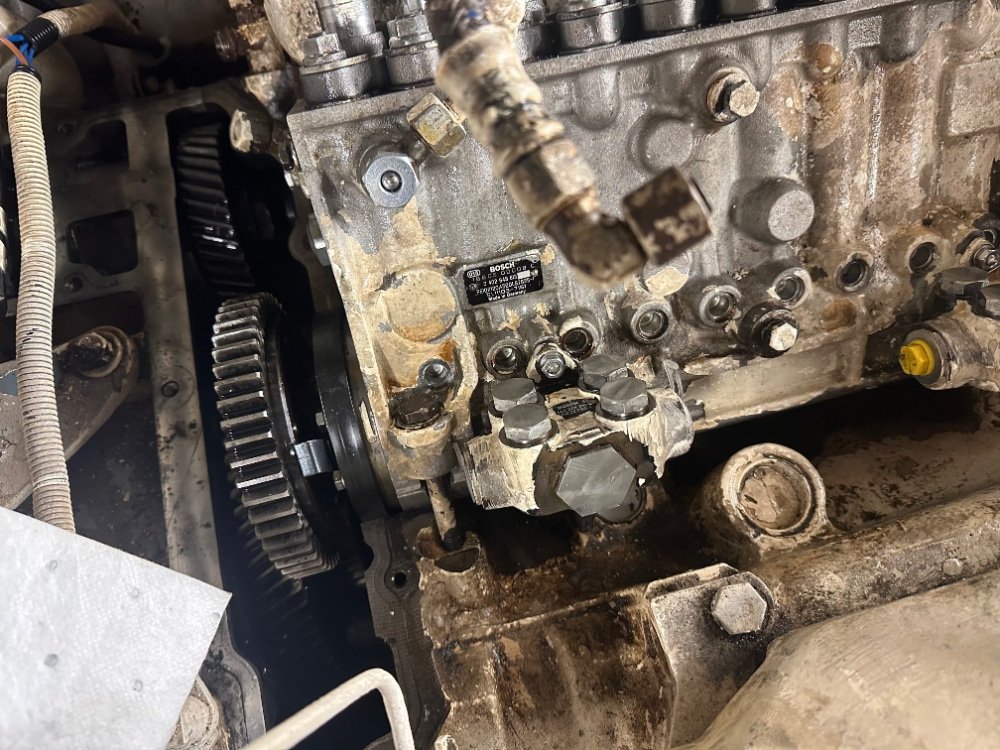

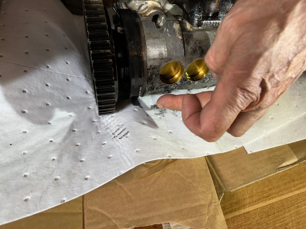

Chilli Solbris Svart 10.Juni.2025 Emnestarter Link til dette innlegget Svart 10.Juni.2025 Og så var det å få pumpa ut igjen! Det gikk kjappere denne gangen! Her pekes det på stedet hvor i-ringen skal være. Så var det å rengjøre en gang til! Og så skal det hele sammen igjen! Beistet veier noen kilo!!! Så er det å skru! Nå har vi målt ut så godt som mulig slik at pumpa skal treffe oljehullet. Det kunne definitivt vært et merke å gå etter! Detaljerte beskrivelser og verkstedhåndbok er definitivt et must! Det studeres!!!😊 Sitér dette innlegget Mvh Chilli Solbris Båtlivet gir meg de største gleder! Og de største sorger!😂 Trenger du noe? www.solbrismaritime.no Link to post
Komodo Svart 10.Juni.2025 Link til dette innlegget Svart 10.Juni.2025 Chilli Solbris skrev 51 minutter siden: Og det er Baatplassen folk alle sammen!😃 Chilli Solbris skrev 47 minutter siden: Det ble en tur til Fjellhamar for å hente den hos MAN Buss og Truck. Til Fjellhamar for å hente en O-ring Og ja, Biltema er jo ikke noe alternativ når man skal ha en O-ring der spesifisert kvalitet er viktig, de har jo også kun et meget begrenset utvalg. Men fantes det ikke noe nærmere? Og til en annen gang, du hadde nok også fått tilsvarende O-ring hos Mits Hydraulikk utenfor Tønsberg. Men det hadde vel ikke hjulpet deg noe i denne situasjonen. Sitér dette innlegget Draco 20 blir jolle Skroggjennomføringer og materialkvalitet DIY Badeplattform DIY Anker i syrefast Link to post
Chilli Solbris Svart 10.Juni.2025 Emnestarter Link til dette innlegget Svart 10.Juni.2025 Komodo skrev 6 minutter siden: Til Fjellhamar for å hente en O-ring Og ja, Biltema er jo ikke noe alternativ når man skal ha en O-ring der spesifisert kvalitet er viktig, de har jo også kun et meget begrenset utvalg. Men fantes det ikke noe nærmere? Og til en annen gang, du hadde nok også fått tilsvarende O-ring hos Mits Hydraulikk utenfor Tønsberg. Men det hadde vel ikke hjulpet deg noe i denne situasjonen. Det var der de hadde den. I Sarp var de tomme. Tønsberg blir betydelig lenger unna😁😁. Sitér dette innlegget Mvh Chilli Solbris Båtlivet gir meg de største gleder! Og de største sorger!😂 Trenger du noe? www.solbrismaritime.no Link to post
Komodo Svart 10.Juni.2025 Link til dette innlegget Svart 10.Juni.2025 Chilli Solbris skrev 2 minutter siden: Det var der de hadde den. I Sarp var de tomme. Tønsberg blir betydelig lenger unna😁😁. Ahh Jeg står i beita for en O-ring i morra. Tror ikke jeg orker å kjøre til Tønsberg for å få tak i den, men usikker på hvor jeg kan få tak i en her i distriktet nå som det er håpløst å handle både hos Industrihydralikk og Seal Engineering som privatkunde Sitér dette innlegget Draco 20 blir jolle Skroggjennomføringer og materialkvalitet DIY Badeplattform DIY Anker i syrefast Link to post
