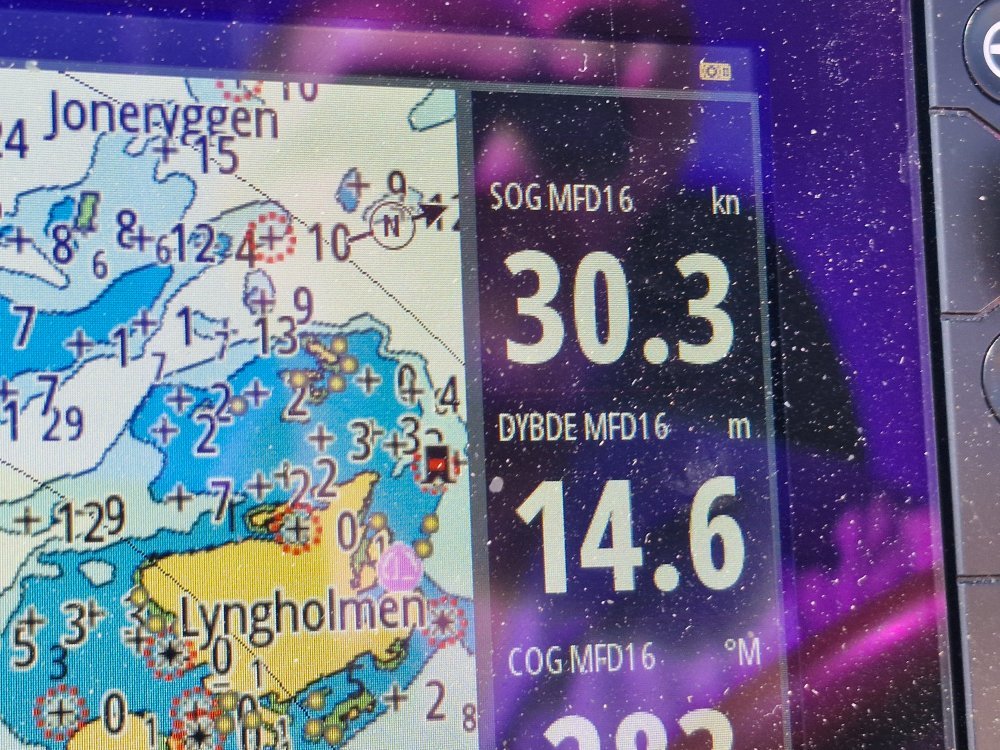

Komodo Svart 14.Juni.2025 Link til dette innlegget Svart 14.Juni.2025 Her passerer vi Strømtangen i 30 knop. Det er vanvittige krefter som skal til for å dra "et helt hus" opp i den hastigheten! Sitér dette innlegget Draco 20 blir jolle Skroggjennomføringer og materialkvalitet DIY Badeplattform DIY Anker i syrefast Link to post

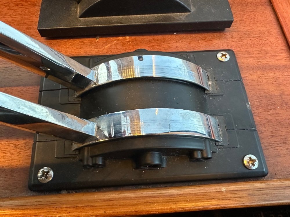

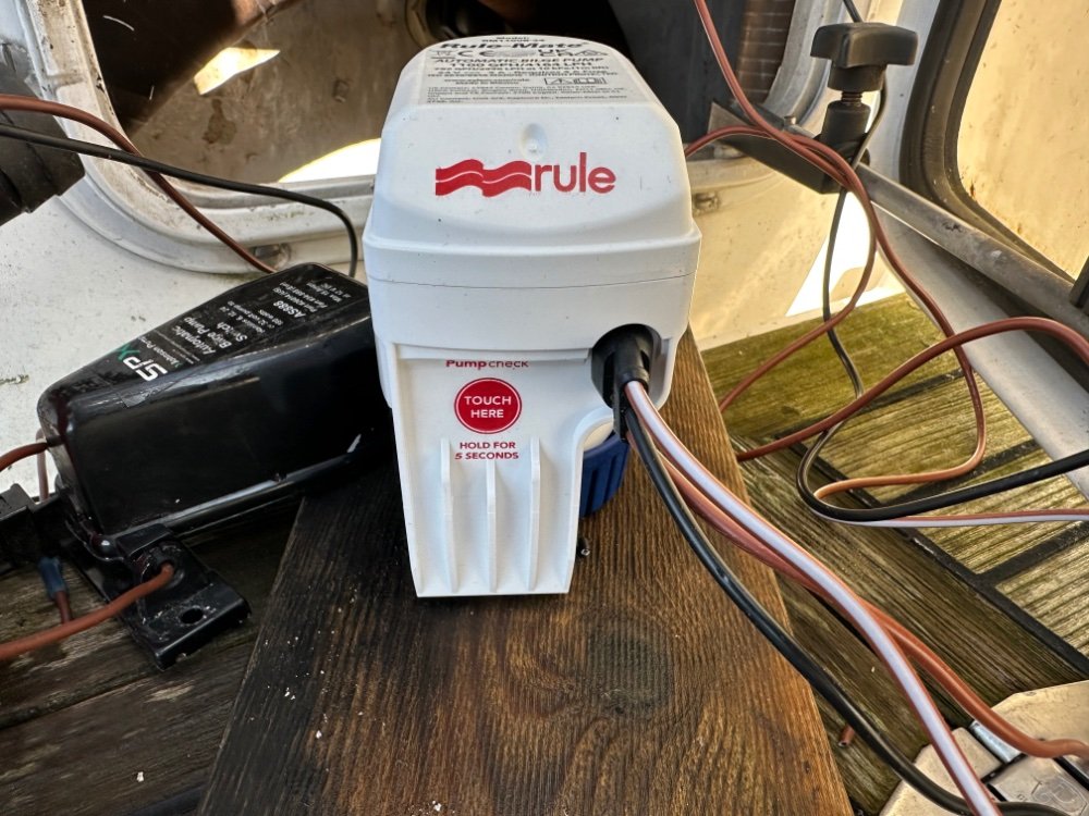

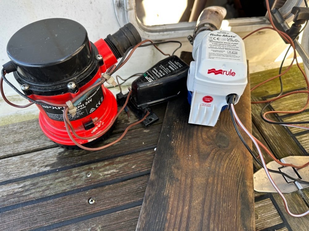

Chilli Solbris Svart 14.Juni.2025 Emnestarter Link til dette innlegget Svart 14.Juni.2025 Da er gir og gasshendel på styrbord motor gjort midlertidig fast og dekaler sikret! Har byttet lensepumpe i kammer akter på babord side. Vasket klær, støvsuget, vasket opp og litt annet småplukk. 😊😊Men har ikke vært i maskinrommet enda!🫣🫣 Oe mindre kapasitet på Rule pumpa. Må ha ny bryter til Johnson lensepumpa Sitér dette innlegget Mvh Chilli Solbris Båtlivet gir meg de største gleder! Og de største sorger!😂 Trenger du noe? www.solbrismaritime.no Link to post

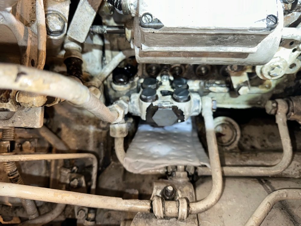

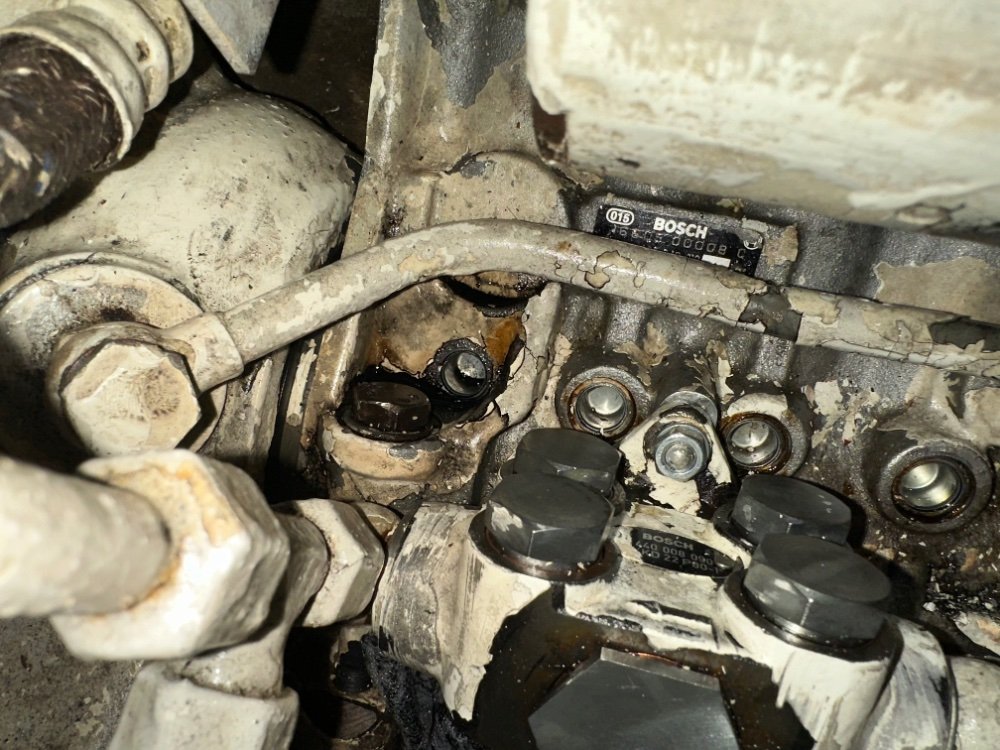

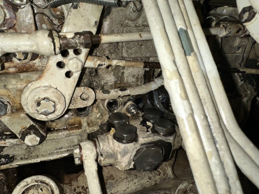

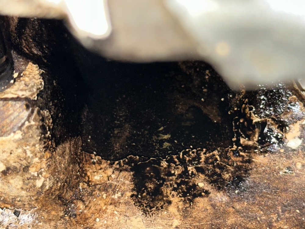

Chilli Solbris Svart 16.Juni.2025 Emnestarter Link til dette innlegget Svart 16.Juni.2025 Motorene går fint! Men der er fortsatt en liten oljelekkasje fra pumpa! Det er irriterende! Men like fullt langt bedre enn diesellekkasjen som var årsaken til renoveringen. @Hekri irriterer seg omtrent like mye som metoder dette og har vært i kontakt med MAN I Sarpsborg for å få noen tips! Vi vil jo helst hadde tett!😃😃 Det er enhetlig annen mengde nå. Ikke i nærheten av hv det var!👍 Sitér dette innlegget Mvh Chilli Solbris Båtlivet gir meg de største gleder! Og de største sorger!😂 Trenger du noe? www.solbrismaritime.no Link to post
Gabi Svart 17.Juni.2025 Link til dette innlegget Svart 17.Juni.2025 Var det innkjøp og montering av den nye, o-ringen som bidro til at oljelekkasjen ble mindre? Har dere mistanke om at det er samme pakning som lekker nå også eller kan det være noe annet denne gang? Sitér dette innlegget Link to post

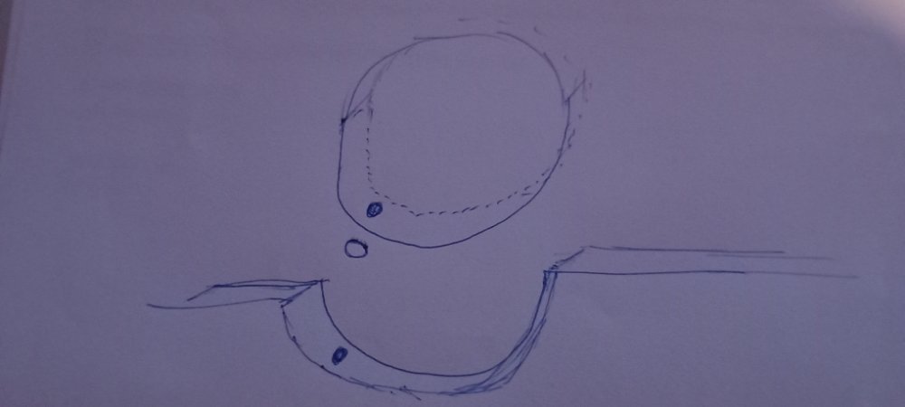

Hekri Svart 17.Juni.2025 Link til dette innlegget Svart 17.Juni.2025 Hei @Gabi, ettersom jeg har vært noe involvert i dette, våger jeg å være så frekk at jeg svarer deg på det jeg vet om dette. Hverken selve innkjøpet av o-ringen eller monteringen av denne er årsak til lekkasjen nå. Pumpa står festet på to braketter midt i motoren, oppi V'en. Begge "brakettene" er halvmåne-formet, slik at pumpa kan både vris (for finjustering av tenningstidspunkt), og skyves frem eller tilbake noen millimeter. I fremre festebrakett er det et ca 5mm hull asymmetrisk plassert, der smøreolje presses opp i dieselpumpa. Det er da selvfølgelig motsvarende hull i pumpas fremre "festekrans", der det er frest ut et spor der O-ringen skal sitte. Fordi pumpa skal kunne vris, er det ingen "styringer" som bidrar til å få hullene til å treffe hverandre 100%. Da kan det jo menes at dette er en lite gjennomtenkt konstruksjon. Men, verkstedhåndboka beskriver at pumpas posisjon må merkes før demontering. Det vi kunne ha gjort, var å sette en 5mm bolt i hullet i blokka, sluppet pumpa forsiktig ned slik at bolten traff oppi pumpa, merket, tatt opp pumpa, vekk med bolten, på med pakningen, og håpet at vi traff riktig. Vi målte avstand med skyvelære på 10-dels mm, og merket blokk og pumpe, man vi har bomma litt, og da kommer det noen dråper. Men det er jo bare å pelle det av igjen. Rutine. . Eller løsne festene og vri på "måfå" og prøve og se om lekkasjen øker eller blir borte. Så svaret på spørsmålet ditt er nei. Det kan ikke være noe annet. Sitér dette innlegget Var på Radich i -74 - og driver fortsatt med båt.... men har gjort mye annet også... Har solgt båten - leter etter ny.... ca 40'. Ikke drev! Link to post
Gabi Svart 17.Juni.2025 Link til dette innlegget Svart 17.Juni.2025 Det var en god forklaring!👍 Om det "bare" er å løsne festene, vri bittebittelitt og prøve om det ble bedre høres enklere ut som et forsøk ift å skru alt fra hverandre igjen og så prøve å perfeksjonere hullet? Eller? Om det nå bare kommer dråper er det vel bare å flytte pumpa? Blir som på en gammelt tenningssystem, løsne, vri, feste igjen og høre om motoren går bedre og gjenta til man ble fornøyd! Om ikke en slik prøve og feile metode har andre negative aspekter vel og merke.....? En slik metode må vel således sees oppimot arbeidsmengden ved full demontering, sjansen for å treffe perfekt neste gang, og så remontering. Sitér dette innlegget Link to post
Chilli Solbris Svart 18.Juni.2025 Emnestarter Link til dette innlegget Svart 18.Juni.2025 Meget godt beskrevet @Hekri!😃 Men pumpa er koblet inn på motoren i bakenden. Ikke foran. Ikke at det betyr noe for resultatet på forklaringen. Det sitter meget langt inne å demontere hele linja en gang til @Gabi! Men må jeg så må jeg. Men ikkje i dag! I dag blir det bare oljeskift! 33 liter pr motor! Sitér dette innlegget Mvh Chilli Solbris Båtlivet gir meg de største gleder! Og de største sorger!😂 Trenger du noe? www.solbrismaritime.no Link to post

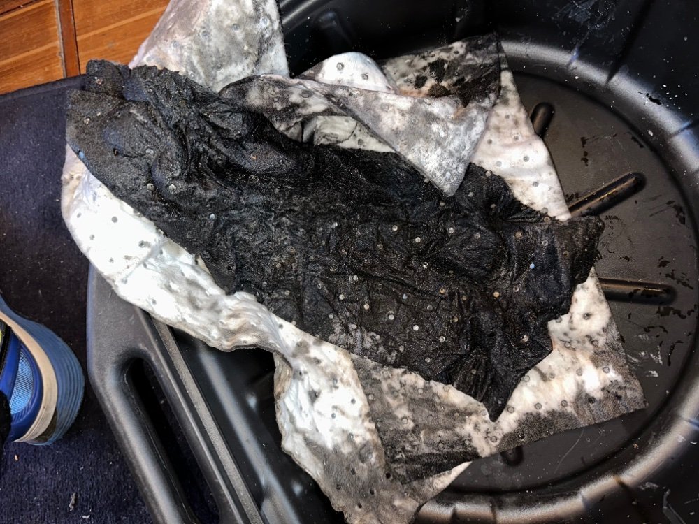

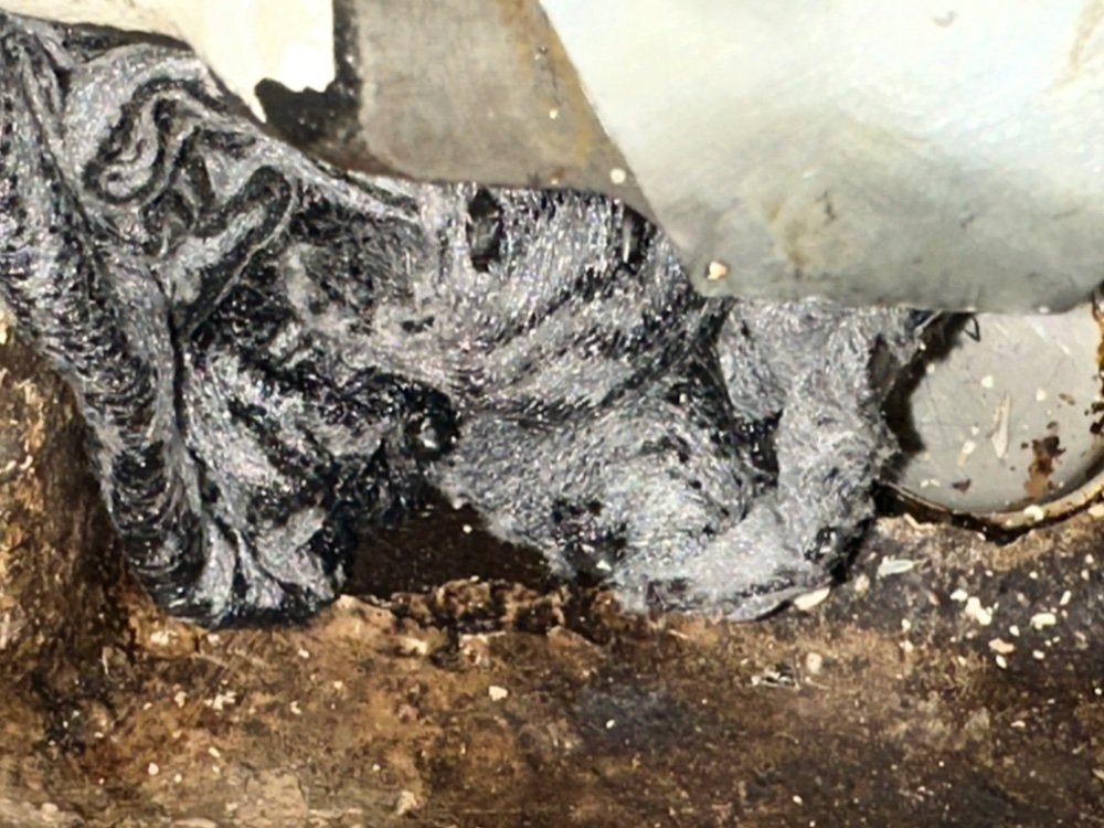

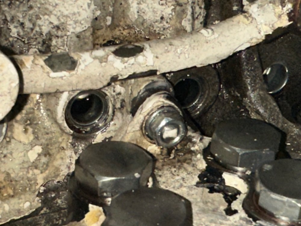

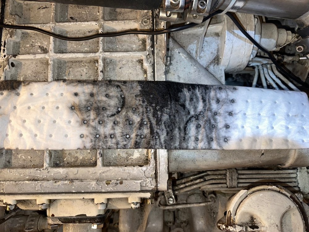

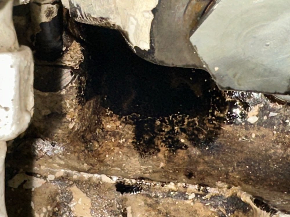

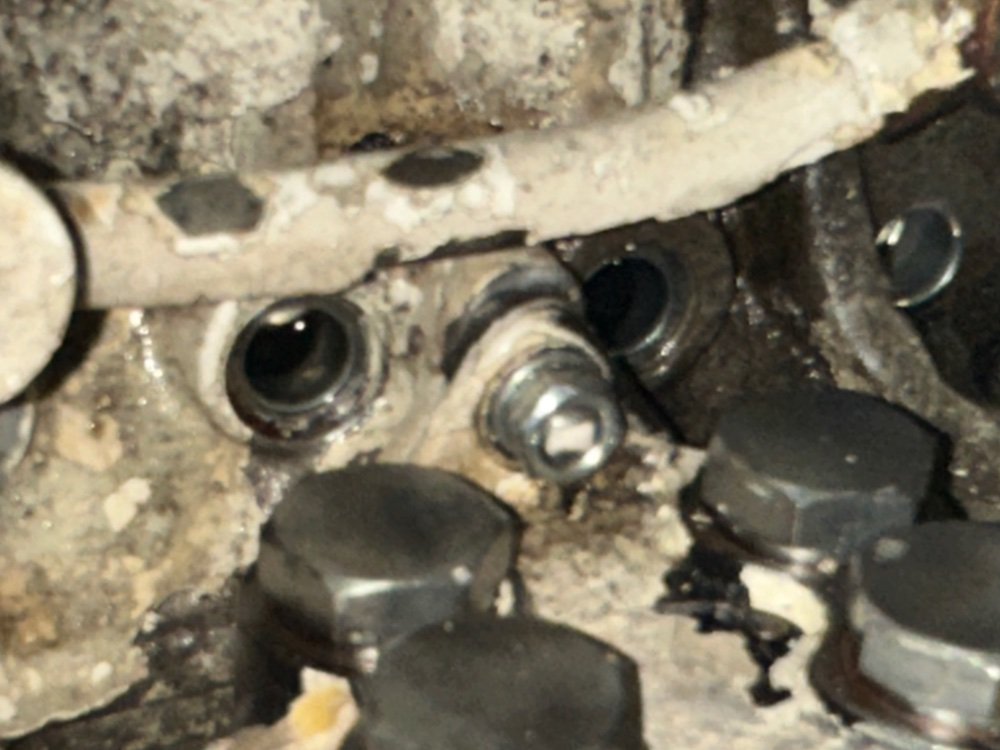

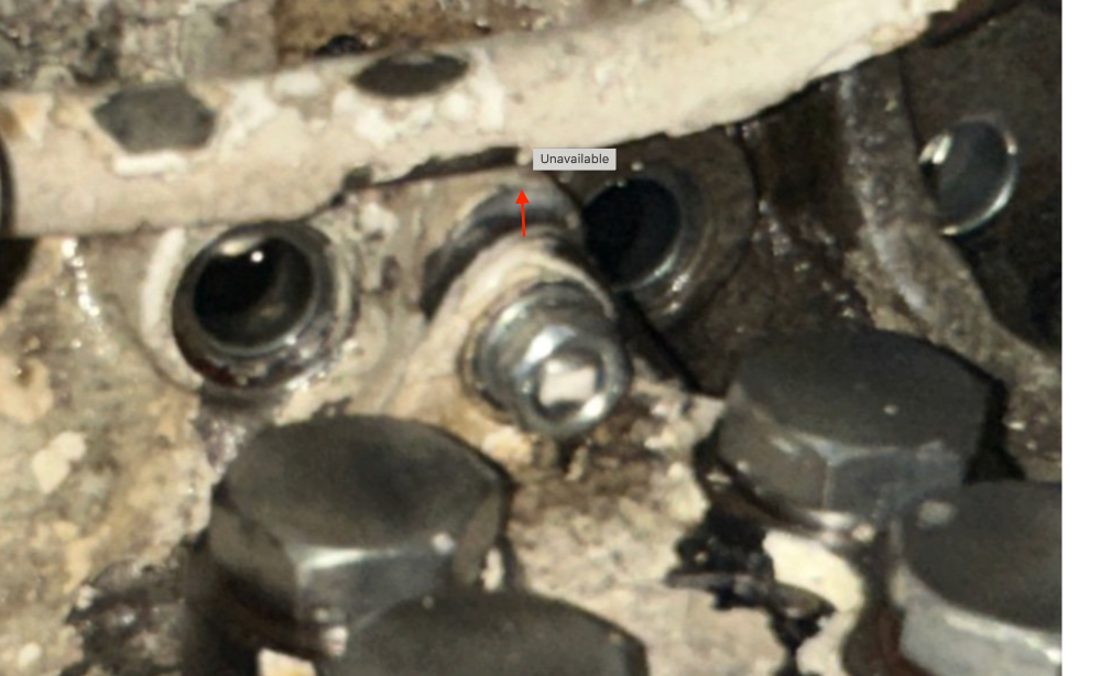

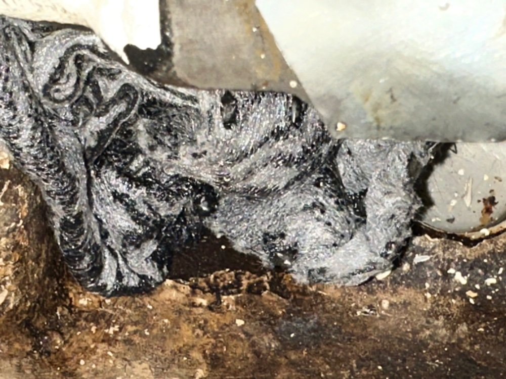

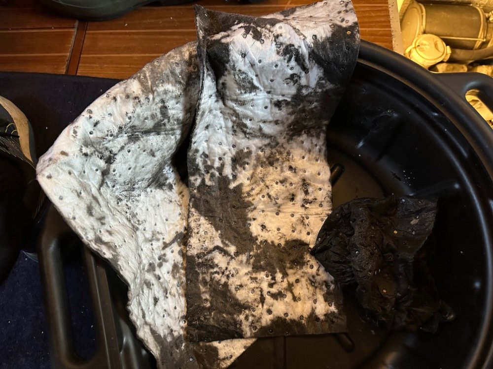

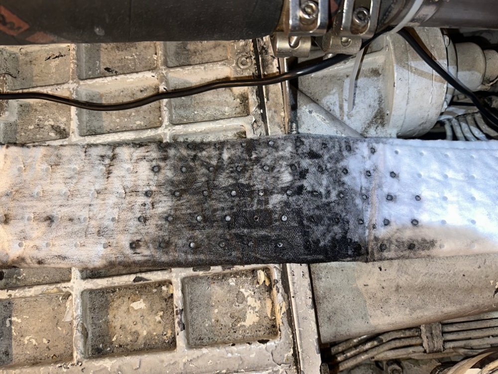

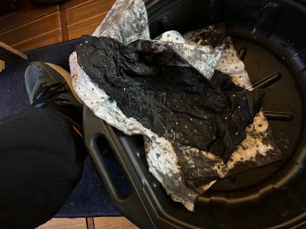

Chilli Solbris Svart 18.Juni.2025 Emnestarter Link til dette innlegget Svart 18.Juni.2025 Det må dessverre meldes om en smøreoljelekkasje på dieselpumpa. Jeg innbiller meg at det ikke er så mye. Men svært irriterende. Dog langt bedre enn en diesellekkasje! Må si at metoden som er gitt for å line opp dieselpumpa riktig for å treffe hullet som olja kommer gjennom er i beste fall lite gjennomtenkt. Om det ikke er et eller annet jeg ikke forstår. Det gledelige er jo at motoren går som en klokke!😃😃 Så noe riktig er blitt gjort. Lurer på om pumpa må vris litt utover siden det kommer Ole opp ved innfestingsskruen. Det er litt olje ved blindpluggene også. Ser at det ligger olje i blindpluggene. Bleia er gjennomtrukket av olje men drypper ikke. Dette er etter fem timers kjøring. Snittfart på 8,5-9 knop. Det ligger olje i v-en på blokka. Men fikk ikke tørket opp så mye. Slik så bleia ut som har lagt der under fem timers gange. Og slik ser de ut de jeg tørket opp med. Sitér dette innlegget Mvh Chilli Solbris Båtlivet gir meg de største gleder! Og de største sorger!😂 Trenger du noe? www.solbrismaritime.no Link to post
tom Cognac Svart 18.Juni.2025 Link til dette innlegget Svart 18.Juni.2025 de siste bildene dine her er jo rene abstrakte kunstenprinte dem ut på lerret, montere på kilerammer og stille ut kanskje??? Flott arbeide du har gjort med pumpa og god tur til Sandefjord Sitér dette innlegget jeg tørker ut på land....! Link to post
Chilli Solbris Svart 18.Juni.2025 Emnestarter Link til dette innlegget Svart 18.Juni.2025 tom Cognac skrev for 1 time siden: de siste bildene dine her er jo rene abstrakte kunstenprinte dem ut på lerret, montere på kilerammer og stille ut kanskje??? Flott arbeide du har gjort med pumpa og god tur til Sandefjord 😂😂😂 Kunst er bedre enn båt for øyeblikket. Slett ikke sikkert at det blir Sandefjord. 🤔 Sitér dette innlegget Mvh Chilli Solbris Båtlivet gir meg de største gleder! Og de største sorger!😂 Trenger du noe? www.solbrismaritime.no Link to post

Selco Racing Svart 19.Juni.2025 Link til dette innlegget Svart 19.Juni.2025 Kan det være en god måte å finne sentrering av pumpa. Kan du få noen til å dreie en kopi av "festekransen", slik at den blir mer håndterlig for merking av sentrering. Deretter overføre merkene til "festekrans" på pumpa. Evt også lage noen midlertidige styringer til bruk ved montering, slik at delene er under god kontroll ved sammenføyning. Sitér dette innlegget Link to post

KGB70 Svart 19.Juni.2025 Link til dette innlegget Svart 19.Juni.2025 Hm står ikke pumpa for lavt? Burde vel dekket det blanke feltet : Vet ikke om det går å legge noe under pumpa når du monterer den slik at du "treffer"...... Sitér dette innlegget Link to post
Chilli Solbris Svart 19.Juni.2025 Emnestarter Link til dette innlegget Svart 19.Juni.2025 Selco Racing skrev for 20 timer siden: Kan det være en god måte å finne sentrering av pumpa. Kan du få noen til å dreie en kopi av "festekransen", slik at den blir mer håndterlig for merking av sentrering. Deretter overføre merkene til "festekrans" på pumpa. Evt også lage noen midlertidige styringer til bruk ved montering, slik at delene er under god kontroll ved sammenføyning. MAN mente vi burde bruke en 4 eller 5 mm gjengestang og sette den i hullet på blokka slik at den gikk helt til den stoppet og kutte den en cm over blokka. Så montere pumpa på den. Da vil den stå riktig. Så merke både lengde- og bredderetning. På den måten skal vi få det riktig. Det negative med det er at alt må av igjen. Det frister virkelig ikke akkurat nå kjenner jeg. KGB70 skrev for 10 timer siden: Hm står ikke pumpa for lavt? Burde vel dekket det blanke feltet : Vet ikke om det går å legge noe under pumpa når du monterer den slik at du "treffer"...... Pumpa hviler i en vugge så den står riktig. Det er bare oljehullene som ikke treffer. Og det holder med en millimeter feil i lengde- eller bredderetning. Sitér dette innlegget Mvh Chilli Solbris Båtlivet gir meg de største gleder! Og de største sorger!😂 Trenger du noe? www.solbrismaritime.no Link to post

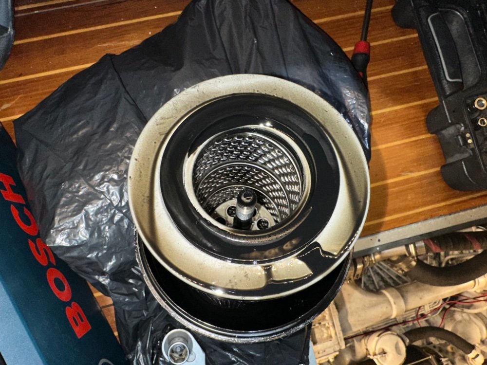

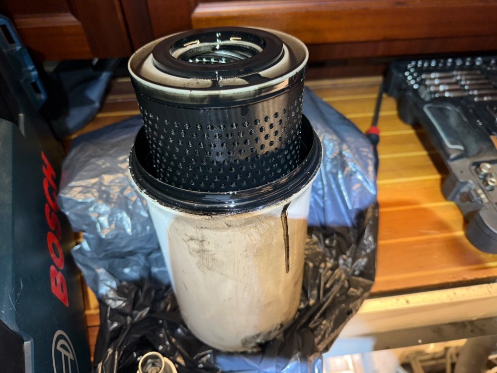

Chilli Solbris Svart 19.Juni.2025 Emnestarter Link til dette innlegget Svart 19.Juni.2025 Da var oljeskift utført på begge jernklumpene i kjelleren. Til sammen 60 liter. Ikke 33 pr motor som jeg har sagt før. Men «bare» 30 liter pr motor. 🤔 Sitér dette innlegget Mvh Chilli Solbris Båtlivet gir meg de største gleder! Og de største sorger!😂 Trenger du noe? www.solbrismaritime.no Link to post
Komodo Svart 19.Juni.2025 Link til dette innlegget Svart 19.Juni.2025 Chilli Solbris skrev for 3 timer siden: MAN mente vi burde bruke en 4 eller 5 gjengestang og sette den i hullet på blokka slik at den gikk helt til den stoppet og kutte den en cm over blokka. Så montere pumpa på den. Da vil den stå riktig. Så merke både lengde- og bredderetning. På den måten skal vi få det riktig. Det er nok en god løsning Men hadde det vært min motor, så hadde jeg ikke tredd noen gjengestenger nedi der. Hadde nok heller tredd ned en stang av sølvstål, messing e.l. som styring. Og her spiller nok tiendedelene inn, ikke bare millimeterene... Chilli Solbris skrev for 3 timer siden: Det negative med det er at alt må av igjen. Det frister virkelig ikke akkurat nå kjenner jeg. Den delen forstår jeg veldig godt Hvis det holder over sommeren, så får vi tromme sammen @Hekri og Øystein på en dugnad over en pizza til høsten Sitér dette innlegget Draco 20 blir jolle Skroggjennomføringer og materialkvalitet DIY Badeplattform DIY Anker i syrefast Link to post
