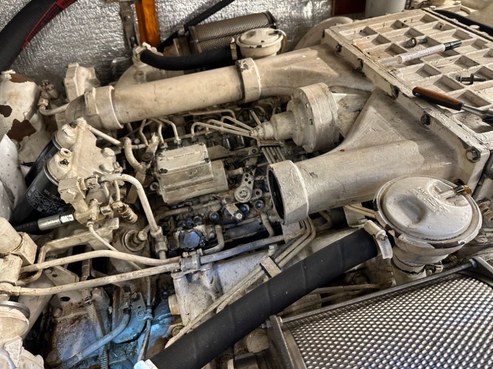

Hekri Svart 19.Juni.2025 Link til dette innlegget Svart 19.Juni.2025 Komodo skrev 9 minutter siden: Hadde nok heller tredd ned en stang av sølvstål, messing e.l. som styring. Det er riktig @Komodo, det var det de sa, eller en stang som måtte være så lang at den bunnet mot kamaksellageret. Hvis stanga forsvant nedi hullet..........#€%@&%€......eller noe sånt. Sitér dette innlegget Var på Radich i -74 - og driver fortsatt med båt.... men har gjort mye annet også... Har solgt båten - leter etter ny.... ca 40'. Ikke drev! Link to post
Chilli Solbris Svart 19.Juni.2025 Emnestarter Link til dette innlegget Svart 19.Juni.2025 Komodo skrev 10 minutter siden: Det er nok en god løsning Men hadde det vært min motor, så hadde jeg ikke tredd noen gjengestenger nedi der. Hadde nok heller tredd ned en stang av sølvstål, messing e.l. som styring. Og her spiller nok tiendedelene inn, ikke bare millimeterene... Den delen forstår jeg veldig godt Hvis det holder over sommeren, så får vi tromme sammen @Hekri og Øystein på en dugnad over en pizza til høsten Tenkte å spørre deg om du kunne dreie noe til meg med en flens slik at den ikke forsvant ned i motoren. Da er 101 ute. Noe gjengestang skal ikke ned i det hullet nei!😊 Sitér dette innlegget Mvh Chilli Solbris Båtlivet gir meg de største gleder! Og de største sorger!😂 Trenger du noe? www.solbrismaritime.no Link to post
Komodo Svart 19.Juni.2025 Link til dette innlegget Svart 19.Juni.2025 Chilli Solbris skrev 2 minutter siden: Tenkte å spørre deg om du kunne dreie noe til meg med en flens slik at den ikke forsvant ned i motoren. Da er 101 ute. Noe gjengestang skal ikke ned i det hullet nei!😊 Selvsagt, det er ikke noe problem Lurte litt på hvor det tipset med gjengestang kom fra... Sitér dette innlegget Draco 20 blir jolle Skroggjennomføringer og materialkvalitet DIY Badeplattform DIY Anker i syrefast Link to post

Gabi Svart 20.Juni.2025 Link til dette innlegget Svart 20.Juni.2025 Men er det helt utelukket å merke med en tynn tusj på motor, og så "bare" løsne såvidt de to boltene og dunke forsiktig med en gummihammer eller noe annet så det flytter seg en tidels mm elns og så stramme igjen? Og så se om det stopper å lekke da? Er dere forresten helt 100% sikre på at lekkasjen kommer derfra? Sitér dette innlegget Link to post
Chilli Solbris Svart 20.Juni.2025 Emnestarter Link til dette innlegget Svart 20.Juni.2025 Gabi skrev for 1 time siden: Men er det helt utelukket å merke med en tynn tusj på motor, og så "bare" løsne såvidt de to boltene og dunke forsiktig med en gummihammer eller noe annet så det flytter seg en tidels mm elns og så stramme igjen? Og så se om det stopper å lekke da? Er dere forresten helt 100% sikre på at lekkasjen kommer derfra? Det siste først, 100% sikre på kilden til lekkasjen kan jo ikke være. Men 90% vil jeg påstå. Har snakket med MAN i dag og de bruker en jigg når de skal montere pumpa på eldre motorer. På litt nyere motorer er konstruksjonen smartere! Tanken nå er å ta av pumpa igjen, bruke styrepinne og så merke grundig og godt hvordan pumpa står. Har også tenkt på ditt forslag men tror det blir helt bingo hvilket vei pumpa skal justeres. Det står i verkstedmanualen at det skal måles før demontering. 🤔 Sitér dette innlegget Mvh Chilli Solbris Båtlivet gir meg de største gleder! Og de største sorger!😂 Trenger du noe? www.solbrismaritime.no Link to post
Chilli Solbris Svart 21.Juni.2025 Emnestarter Link til dette innlegget Svart 21.Juni.2025 Så var vi i gang igjen! Med inspirasjon fra @pappa_wolf om å aldri gi seg, går pumpa ut for tredje gang! Jeg SKAL ha vekk enhver lekkasje!!! Sitér dette innlegget Mvh Chilli Solbris Båtlivet gir meg de største gleder! Og de største sorger!😂 Trenger du noe? www.solbrismaritime.no Link to post
