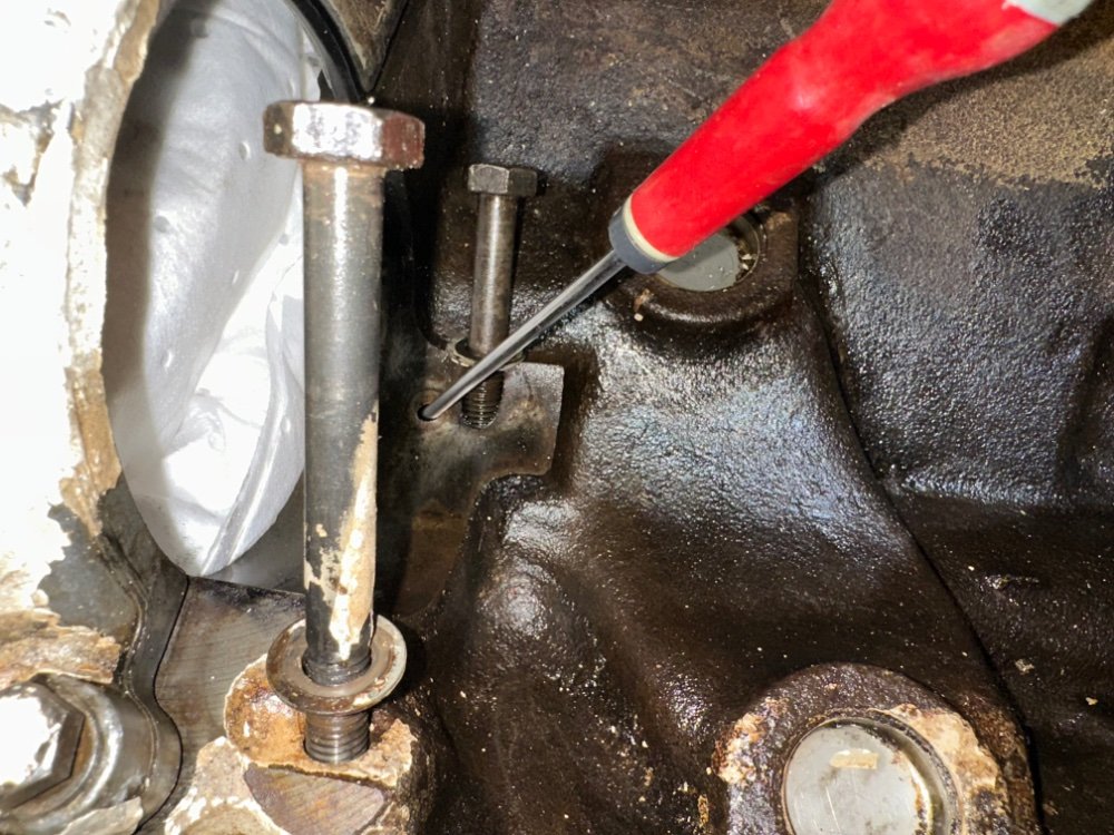

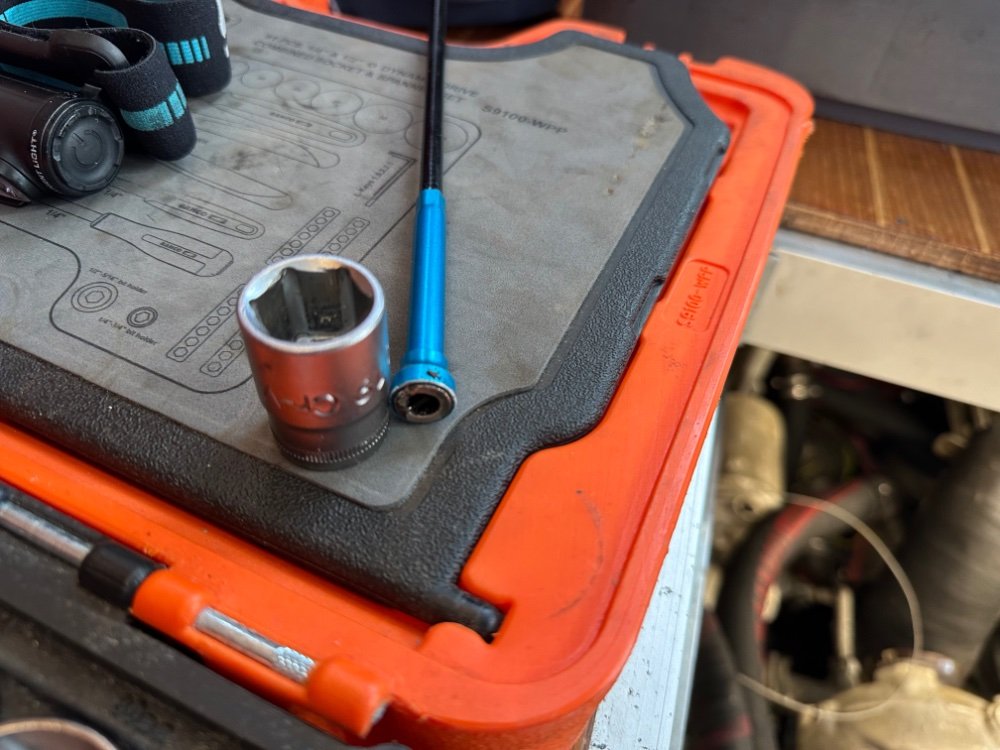

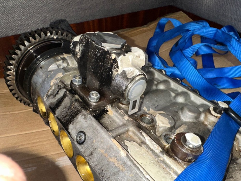

Chilli Solbris Svart 21.Juni.2025 Emnestarter Link til dette innlegget Svart 21.Juni.2025 I dag ble det en skikkelig lærepenge! Jeg glemte å dekke til over tannhjulene og ned i motoren når jeg skrudde løs bakre bolt på pumpa. Dro forlengeren med pipa opp fra bolten. Og Vipps, så forsvant en 17 mm pipe ned i motoren!😵😵 Jeg må innrømme at jeg der og da hadde mest lyst til å senke både båt og skipper til bunns! Takk og lov for at @Hekri var her og sørget for at jeg ikke fikk fullt sammenbrudd!🙏🙏 Han lyste ned i hølet og han så pipa!!! Fram med inspeksjonskamera og ganske riktig!!! Pipa lå slik til at den kunne nås med gripearm med magnet. Gode råd var dyre!!! Ville magneten klare løftet? Vi prøvde den ut på en 30 mm pipe. Den holdt. @Komodo ble også konferert om saken. Det beste hadde kanskje vært to gripearmer. Og det har jeg. Men fant selfølgelig bare en. Jeg tok sjansen! Forsiktig, meget forsiktig førte jeg armen ned og joda! Pipa hang seg på. Enda mer forsiktig ble den løftet opp! Lettelsen var mildt sagt enorm når jeg stå med pipa i hånda! Jeg behøver neppe å si at det nå er dekket ettertrykkelig til!!! Puuuuhhhh🫣🫣😅😅😅 Sitér dette innlegget Mvh Chilli Solbris Båtlivet gir meg de største gleder! Og de største sorger!😂 Trenger du noe? www.solbrismaritime.no Link to post

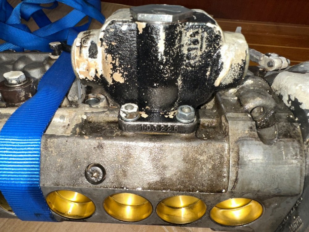

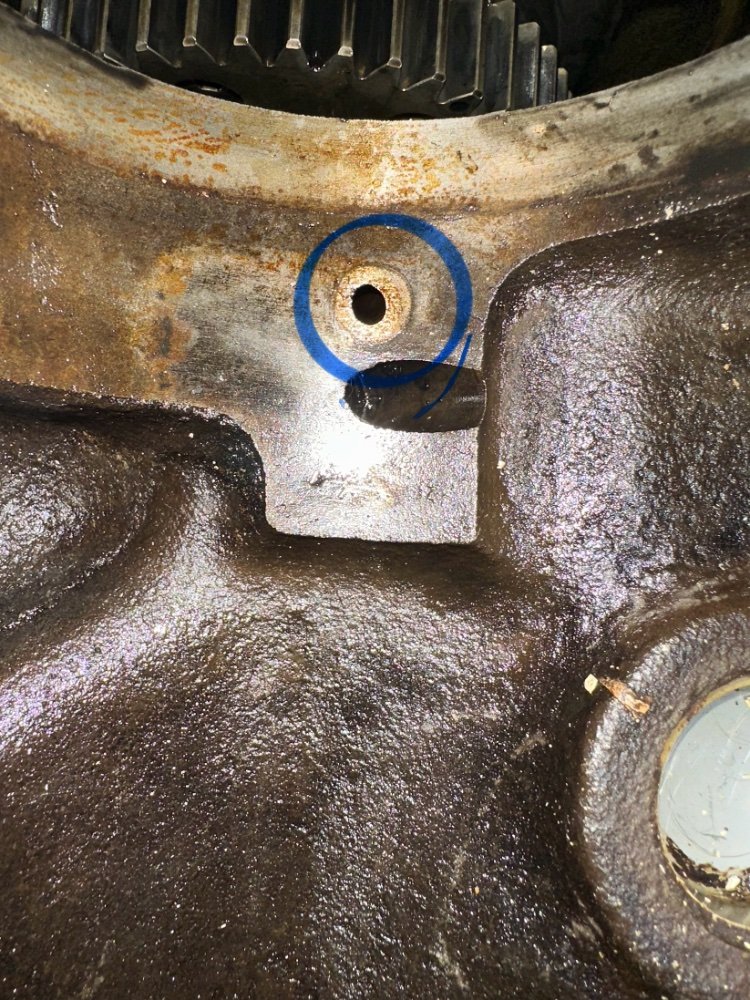

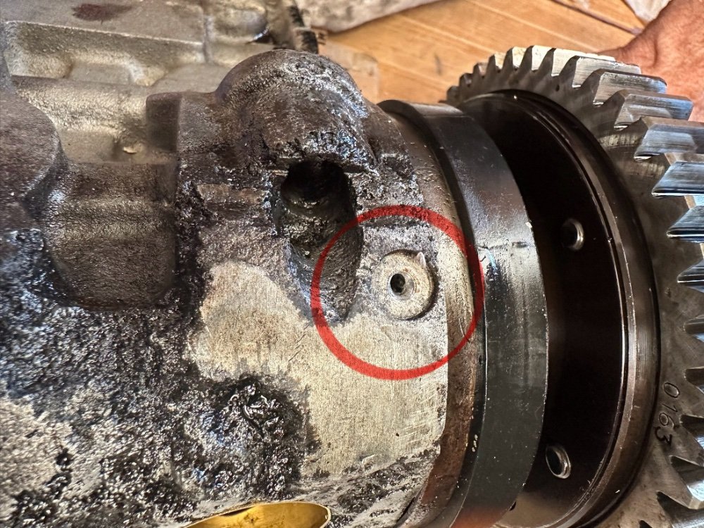

Chilli Solbris Svart 21.Juni.2025 Emnestarter Link til dette innlegget Svart 21.Juni.2025 Så var pumpa vel ute igjen med meget god hjelp fra @Hekri Så nå gjelder det å få målt på millimeteren hvordan pumpa skal stå! Inne i den blå ringen ser dere der olje kommer opp fra motoren. Og på pumpa i den rød ringen er hullet som skal treffe på bildet over. Diameteren i hullet på blokka er 4 mm. O-ringen har en utvendig diameter på 13 mm og innvendig på 7 mm. Så noe slingringsmonn må det være lagt inn. Diameteren i hullet på pumpa er 2,8 mm Og her vises vinkelen som er på hullet. Det er tilsvarende på pumpa. Det er en del tæring i godset på pumpa. Det skal ikke ha noe å si for oljelekkasjen for den har ikke lekket olje før. Bare diesel. Så jeg må treffe med hølet! Sitér dette innlegget Mvh Chilli Solbris Båtlivet gir meg de største gleder! Og de største sorger!😂 Trenger du noe? www.solbrismaritime.no Link to post
Olepo Svart 21.Juni.2025 Link til dette innlegget Svart 21.Juni.2025 Men justeres timing ved å dreie/vri pumpa i denne vogga pumpa ligger i på blokka? Ikke så store marginer hvis hullet er 4mm og o-ring 7mm innvendig. På bildet av hullet i blokka viser vel avtrykket at hullet har vært nesten i senter av o-ringen tidligere. Sitér dette innlegget Link to post
Komodo Svart 21.Juni.2025 Link til dette innlegget Svart 21.Juni.2025 Hei @Chilli Solbris! Ser egentlig litt tydeligere på disse bildene. For meg ser det ut som om det bør være mulig å måle ut dette ganske nøyaktig forover/bakover, kanskje noe verre styrbord/babord. Men må si at overflatene er overraskende stygge. Skulle gjerne hatt et bedre nærbilde av O-ringesporet i pumpa, men dette er nesten så jeg tenker reklamasjon på overhalingen. Er også litt usikker på om overflatebeskaffenheten på blokka der O-ringen treffer er god nok... Sitér dette innlegget Draco 20 blir jolle Skroggjennomføringer og materialkvalitet DIY Badeplattform DIY Anker i syrefast Link to post
Chilli Solbris Svart 21.Juni.2025 Emnestarter Link til dette innlegget Svart 21.Juni.2025 Komodo skrev 3 minutter siden: Hei @Chilli Solbris! Ser egentlig litt tydeligere på disse bildene. For meg ser det ut som om det bør være mulig å måle ut dette ganske nøyaktig forover/bakover, kanskje noe verre styrbord/babord. Men må si at overflatene er overraskende stygge. Skulle gjerne hatt et bedre nærbilde av O-ringesporet i pumpa, men dette er nesten så jeg tenker reklamasjon på overhalingen. Er også litt usikker på om overflatebeskaffenheten på blokka der O-ringen treffer er god nok... Overhalingen innebar ikke ytre reparasjon hvis det er tæringen du tenker på? Sitér dette innlegget Mvh Chilli Solbris Båtlivet gir meg de største gleder! Og de største sorger!😂 Trenger du noe? www.solbrismaritime.no Link to post
Olepo Svart 21.Juni.2025 Link til dette innlegget Svart 21.Juni.2025 Men hvis timing er 100% og alt annet stemmer, kan pumpa da virkelig være så mye ute av posisjon at o-ringen ikke treffer? Må jo kanskje være i lengderetningen da, hvis dette ikke er fiksert på noe vis. Sitér dette innlegget Link to post
subwoofer Svart 21.Juni.2025 Link til dette innlegget Svart 21.Juni.2025 O-ringer bør ha relativt fin overflate å tette mot, men kanskje noe Loctite 518 kunne brukes for å fylle overflaten, evt et tynt strøk med 5980. Ikke verdens mest brukervennlige tetting det der. Sitér dette innlegget Link to post
Hekri Svart 21.Juni.2025 Link til dette innlegget Svart 21.Juni.2025 Det er en skikkelig dårlig konstruksjon @subwoofer, men tipset om Locktite over o-ringen mot pumpa er kanskje en god løsning for å unngå at ringen kan endre posisjon når vi plundrer med å få dette monsteret plassert riktig, og merker det, og tar det av for å fjerne "styretappen", og setter det på igjen der vi merket. Hva tror du om det @Komodo? Pumpa må nødvendigvis vris foe å treffe merkingen, og da må o-ringen kunne skli mot godset i blokka, og sitte fast på pumpa. MAN - Maschinenfabrik Augsburg Nurnberg - har forbedret dette på senere modeller. På disse gamle modellene bruker de en jigg for å treffe nøyaktig. Jiggen er ikke til utlån, hvis den i det hele tatt finnes. Pumpa veier jo 30-40 kilo, så det er ikke noe enmanns-show å håndtere greiene..... Sitér dette innlegget Var på Radich i -74 - og driver fortsatt med båt.... men har gjort mye annet også... Har solgt båten - leter etter ny.... ca 40'. Ikke drev! Link to post
Komodo Svart 21.Juni.2025 Link til dette innlegget Svart 21.Juni.2025 Chilli Solbris skrev 58 minutter siden: Overhalingen innebar ikke ytre reparasjon hvis det er tæringen du tenker på? Jeg tenker ikke på tæringen, jeg tenker på overflaten i O-ring sporet. Greit nok at overhalingen var konsentrert om innvendige deler, men om det var kritiske feil utvendig burde de i alle fall sagt fra om det om de ikke utbedret dem. Når man får en maskindel tilbake fra overhaling tar man det for gitt at den bare kan monteres tilbake uten videre reparasjoner eller utbedringer. Men ta det med et forbehold; jeg har ikke sett det på nært hold. subwoofer skrev 37 minutter siden: O-ringer bør ha relativt fin overflate å tette mot, Hekri skrev 8 minutter siden: Locktite over o-ringen mot pumpa er kanskje en god løsning for å unngå at ringen kan endre posisjon når vi plundrer med å få dette monsteret plassert riktig, og merker det, og tar det av for å fjerne "styretappen", og setter det på igjen der vi merket. Hva tror du om det @Komodo? Pumpa må nødvendigvis vris foe å treffe merkingen, og da må o-ringen kunne skli mot godset i blokka, og sitte fast på pumpa. Mulig, men jeg tar ikke de nummerene @subwoofer nevner i hodet. I utgangspunktet er jeg skeptisk på diverse typer pakningslim på O-ringer, men må innrømme at jeg har tenkt tanken 🤔 Pakningslim ødelegger en O-rings egenskap med å bevege seg mot tetteflatene i forhold til trykkendring og bevegelse. Derfor er fett egentlig det beste. Klüber har et fett som har ekstremt høy vedheft, det kunne vært noe her. Men fremdeles må overflatene ha en viss beskaffenhet. Men dette er på oljesiden, ikke på dieselsiden, så det bør i tilfelle være overkommelig å utbedre 👍 Sitér dette innlegget Draco 20 blir jolle Skroggjennomføringer og materialkvalitet DIY Badeplattform DIY Anker i syrefast Link to post
Chilli Solbris Svart 21.Juni.2025 Emnestarter Link til dette innlegget Svart 21.Juni.2025 Olepo skrev 1 time siden: Men hvis timing er 100% og alt annet stemmer, kan pumpa da virkelig være så mye ute av posisjon at o-ringen ikke treffer? Må jo kanskje være i lengderetningen da, hvis dette ikke er fiksert på noe vis. Tror ikke pumpa er så langt ute av senter. Men nok dessverre. Den lar seg justere noen millimeter begge veier. Nok til at det blir trøbbel. subwoofer skrev 53 minutter siden: O-ringer bør ha relativt fin overflate å tette mot, men kanskje noe Loctite 518 kunne brukes for å fylle overflaten, evt et tynt strøk med 5980. Ikke verdens mest brukervennlige tetting det der. En god tanke du kommer med her! Og nei, den tettingen er idiotisk. Hekri skrev 24 minutter siden: Det er en skikkelig dårlig konstruksjon @subwoofer, men tipset om Locktite over o-ringen mot pumpa er kanskje en god løsning for å unngå at ringen kan endre posisjon når vi plundrer med å få dette monsteret plassert riktig, og merker det, og tar det av for å fjerne "styretappen", og setter det på igjen der vi merket. Hva tror du om det @Komodo? Pumpa må nødvendigvis vris foe å treffe merkingen, og da må o-ringen kunne skli mot godset i blokka, og sitte fast på pumpa. MAN - Maschinenfabrik Augsburg Nurnberg - har forbedret dette på senere modeller. På disse gamle modellene bruker de en jigg for å treffe nøyaktig. Jiggen er ikke til utlån, hvis den i det hele tatt finnes. Pumpa veier jo 30-40 kilo, så det er ikke noe enmanns-show å håndtere greiene..... Godt at du har vært med på galskapen @Hekri!😆😆 Komodo skrev 7 minutter siden: Jeg tenker ikke på tæringen, jeg tenker på overflaten i O-ring sporet. Greit nok at overhalingen var konsentrert om innvendige deler, men om det var kritiske feil utvendig burde de i alle fall sagt fra om det om de ikke utbedret dem. Når man får en maskindel tilbake fra overhaling tar man det for gitt at den bare kan monteres tilbake uten videre reparasjoner eller utbedringer. Men ta det med et forbehold; jeg har ikke sett det på nært hold. Mulig, men jeg tar ikke de nummerene @subwoofer nevner i hodet. I utgangspunktet er jeg skeptisk på diverse typer pakningslim på O-ringer, men må innrømme at jeg har tenkt tanken 🤔 Pakningslim ødelegger en O-rings egenskap med å bevege seg mot tetteflatene i forhold til trykkendring og bevegelse. Derfor er fett egentlig det beste. Klüber har et fett som har ekstremt høy vedheft, det kunne vært noe her. Men fremdeles må overflatene ha en viss beskaffenhet. Men dette er på oljesiden, ikke på dieselsiden, så det bør i tilfelle være overkommelig å utbedre 👍 Enig i at de burde i det minste kommentert tilstanden på undersiden. Men jeg er usikker på om de har fått med seg at det er der oljen kommer inn i pumpa? Sitér dette innlegget Mvh Chilli Solbris Båtlivet gir meg de største gleder! Og de største sorger!😂 Trenger du noe? www.solbrismaritime.no Link to post

Selco Racing Svart 22.Juni.2025 Link til dette innlegget Svart 22.Juni.2025 o-ringer er vel et eget fag, og der har ikke jeg fagbrev. Men har erfart at forutsetning for at o - ring holder tett over tid, er at anleggsflatene må være helt rene og jevne, kanskje ned mot 1/100 mm toleranse. Og at presset er javnt fordelt. Vanskelig å avgjøre ut fra bilder, men anleggsflatene ser ikke ut som nye. Kanskje de bør freses lett opp, evt med tykkere o-ring, eller gummi pakning isteden. Sitér dette innlegget Link to post
Lars Hansen Svart 22.Juni.2025 Link til dette innlegget Svart 22.Juni.2025 Jeg har vært borti samme utfordring en gang (riktignok på bil) og da mettet jeg alle porene med pakningslim, og impregnerte også o-ringen lett med samme guffa. Bare ikke bruk så mye at hullet blir tettet når du strammer til boltene... Fra hoffleverandøren av kvalitetsprodukter: https://www.biltema.no/bilpleie/bilvedlikehold/tetningsmiddel/tetningsmiddel-118-ml-2000042268 Sitér dette innlegget Link to post
Komodo Svart 22.Juni.2025 Link til dette innlegget Svart 22.Juni.2025 Selco Racing skrev 31 minutter siden: ... har erfart at forutsetning for at o - ring holder tett over tid, er at anleggsflatene må være helt rene og jevne, kanskje ned mot 1/100 mm toleranse. Og at presset er javnt fordelt. Vanskelig å avgjøre ut fra bilder, men anleggsflatene ser ikke ut som nye. Kanskje de bør freses lett opp, evt med tykkere o-ring, eller gummi pakning isteden. Har prøvd å forkynne akkurat dette, vi får se hva rederen finner på her. Jeg er dessverre opptatt med egne prosjekter (har ikke klart å få båten tuklar ennå ), så jeg får ikke bidratt så mye. Jeg har fundert på et verktøy til å sette i drillen med en styretapp som går inn i oljehullet, og slipe opp overflaten slik at den blir helt glatt. På samme måte må overflaten i blokka være helt strøken slik at O-ringen sklir lett mot stålet når man justerer inn pumpa. En O-ring med silikonfett sklir veldig lett mot blankt stål, men er stålet rufsete, kan O-ringen forskyves eller flises opp. O-ringer er meget følsomme, og små feil gir fort store konsekvenser. Sitér dette innlegget Draco 20 blir jolle Skroggjennomføringer og materialkvalitet DIY Badeplattform DIY Anker i syrefast Link to post
subwoofer Svart 22.Juni.2025 Link til dette innlegget Svart 22.Juni.2025 Hekri skrev for 12 timer siden: MAN - Maschinenfabrik Augsburg Nurnberg - har forbedret dette på senere modeller. På disse gamle modellene bruker de en jigg for å treffe nøyaktig. Jiggen er ikke til utlån, hvis den i det hele tatt finnes. Pumpa veier jo 30-40 kilo, så det er ikke noe enmanns-show å håndtere greiene..... Trodde MAN stod for "Machwerk aus Nürnberg"... Jeg er rimelig sikker på at det finnes verktøy med styretapp for å friske opp anleggsflater (á la ventilsetefres), men så var det å finne noen som har en da. Sitér dette innlegget Link to post
Komodo Svart 22.Juni.2025 Link til dette innlegget Svart 22.Juni.2025 subwoofer skrev 15 minutter siden: Jeg er rimelig sikker på at det finnes verktøy med styretapp for å friske opp anleggsflater (á la ventilsetefres), men så var det å finne noen som har en da. Man kunne jo brukt en sylindrisk forsenker, av den typen man bruker når man forsenker et hull for en unbrakoskrue. Men med bare 3mm diameter i oljekanalen, vil et slikt verktøy få for liten ytre diameter på skjærene. Tror dessuten ikke at jeg hadde turt å sette et slikt verktøy i drillen og prøve. Får man først sperring, så er det gjort (grøss) Sitér dette innlegget Draco 20 blir jolle Skroggjennomføringer og materialkvalitet DIY Badeplattform DIY Anker i syrefast Link to post
Olepo Svart 22.Juni.2025 Link til dette innlegget Svart 22.Juni.2025 Komodo skrev 1 time siden: Jeg har fundert på et verktøy til å sette i drillen med en styretapp som går inn i oljehullet, og slipe opp overflaten slik at den blir helt glatt. På samme måte må overflaten i blokka være helt strøken slik at O-ringen sklir lett mot stålet når man justerer inn pumpa. Et slikt verktøy med riktig ytterdiameter, styretapp og helt plan flate mot anleggsflaten kombinert med slipepasta bør vel kunne fungere? Enten på drill eller med manuell bevegelse. Men man vil jo helst ikke ha noe gruff ned i oljekanalen da... Sitér dette innlegget Link to post

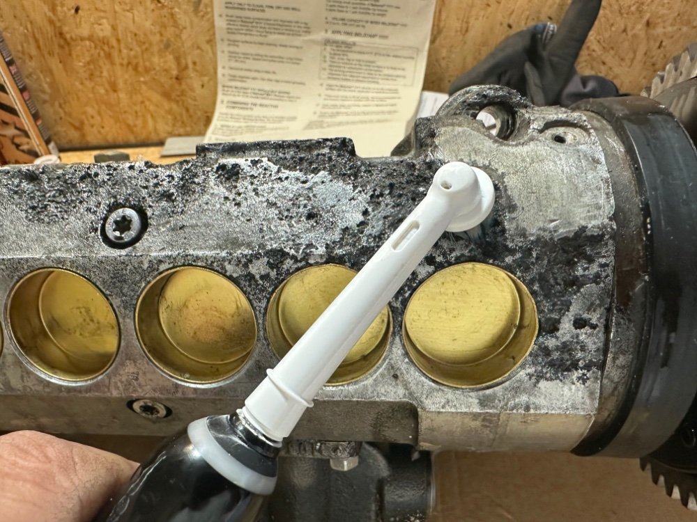

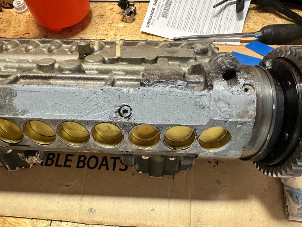

Chilli Solbris Svart 22.Juni.2025 Emnestarter Link til dette innlegget Svart 22.Juni.2025 I mangel av noe bedre har jeg brukt Belzona 1111 til å fikse litt på pumpa. Nå skal det herde så får jeg bruke litt slipeverktøy til å fikse overflatene. Verdt et forsøk. Har renset med bremseskiverens og brent ut annen olje. Så får vi se hva dette genererer. Tannbørsta kan brukes til mer enn å pusse tenna! Epoxybasert metall med godkjenning for reparasjon av lekkasjer i olje og gassledninger må da være godt nok for pumpa mi? Så får vi se hva dette genererer. Sitér dette innlegget Mvh Chilli Solbris Båtlivet gir meg de største gleder! Og de største sorger!😂 Trenger du noe? www.solbrismaritime.no Link to post
Hekri Svart 22.Juni.2025 Link til dette innlegget Svart 22.Juni.2025 Chilli Solbris skrev 15 minutter siden: Så får vi se hva dette genererer. Husk at "halve båt-Norge" følger med i åndeløs spenning.............. So don't do any mistakes! Det vil helst gå bra - og bli tett! Sitér dette innlegget Var på Radich i -74 - og driver fortsatt med båt.... men har gjort mye annet også... Har solgt båten - leter etter ny.... ca 40'. Ikke drev! Link to post
Hulda Svart 22.Juni.2025 Link til dette innlegget Svart 22.Juni.2025 Belzona har reddet mange. Offshore hadde vi noen eldgamle pumper. Skulle ikke forundre meg om halve goset var Belzona. Sitér dette innlegget Link to post
Hekri Svart 22.Juni.2025 Link til dette innlegget Svart 22.Juni.2025 Dere som har metallurgisk bakgrunn - hva er årsaken til at aluminium tæres så mye? At pumpa kan ha ligget i noe søl (nede i V-en) da båten ble "født" i østen, er nok mulig. Men hva slags "søl" kan ha ført til denne tæringen av kun aluminium? For blokka - støpte komponenter som innsug mv - er ikke "angrepet" eller skadet overhodet. Eller er det elektrolytisk??? Jeg er bonde med Massey Ferguson - så jeg må spørre dere...... Sitér dette innlegget Var på Radich i -74 - og driver fortsatt med båt.... men har gjort mye annet også... Har solgt båten - leter etter ny.... ca 40'. Ikke drev! Link to post
Komodo Svart 22.Juni.2025 Link til dette innlegget Svart 22.Juni.2025 Hekri skrev for 2 timer siden: hva er årsaken til at aluminium tæres så mye? At pumpa kan ha ligget i noe søl (nede i V-en) da båten ble "født" i østen, er nok mulig. Men hva slags "søl" kan ha ført til denne tæringen av kun aluminium? Mest sannsynlig har det ligget vann i bunn av V-en mellom blokka og pumpa, da kan man få spaltkorrosjon med et lokalt surt miljø som får aluminium til å tære ganske effektivt. Sitér dette innlegget Draco 20 blir jolle Skroggjennomføringer og materialkvalitet DIY Badeplattform DIY Anker i syrefast Link to post
