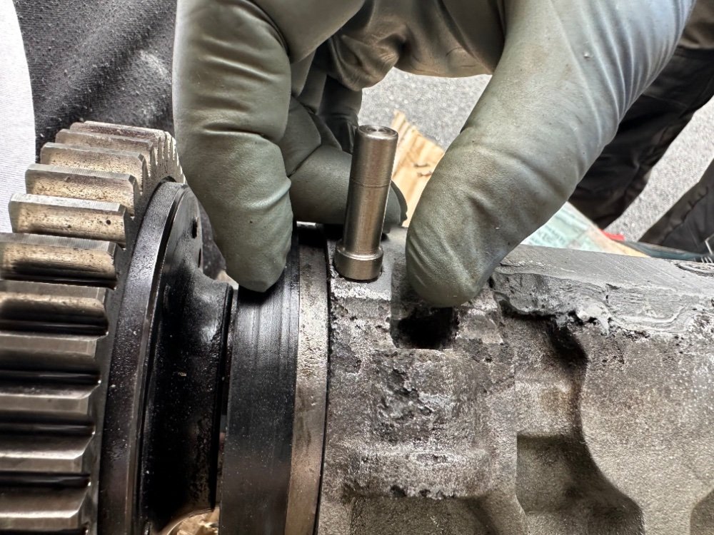

Chilli Solbris Svart 22.Juni.2025 Emnestarter Link til dette innlegget Svart 22.Juni.2025 Bruksanvisningen er fulgt til punkt og prikke med Belzona sine spesifikasjoner. Såsatser på at det blir bra! @Komodo laget et verktøy for sliping av anleggsflaten for o-ringen. Det er noen lekkasjer etter rep så det blir tur til VED med pumpa i morgen og for å fjerne noe undertegnede har klart å gjøre! @Hekri og @Komodo prøvde mens jeg bannet!!! med slipepadta blir dette perfekt! Lav hastighet på drillen og fin slipepadta gjør susen. Orker ikke å fortelle hva jeg har stelt i stand!!! Sitér dette innlegget Mvh Chilli Solbris Båtlivet gir meg de største gleder! Og de største sorger!😂 Trenger du noe? www.solbrismaritime.no Link to post

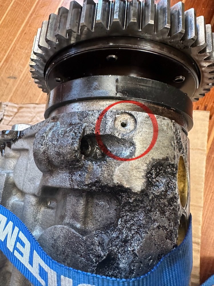

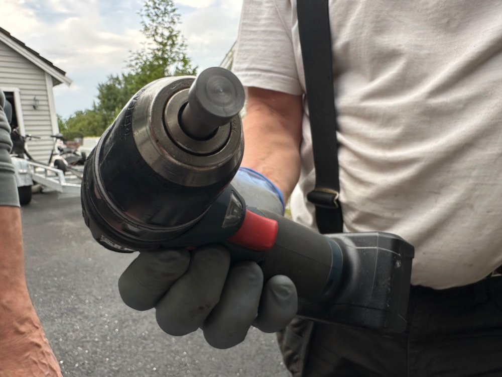

Chilli Solbris Svart 23.Juni.2025 Emnestarter Link til dette innlegget Svart 23.Juni.2025 Ny dag, nye muligheter. Det som skjedde var at for å hindre slipespon i å komme inn i pumpa dyttet jeg et stykke stoff inn i hullet hvor olje mates inn i pumpa. Det gikk litt for langt inn og jeg får det ikke ut igjen. Men med god hjelp fra Vestfold Elektro Diesel skal tøyningen ut igjen. Så nå er jeg på ferja fra Moss til Horten. Her prøver @Hekri og @Komodo å gå tøyfilla ut igjen. Og der er hølet hvor tøystykket er. Sitér dette innlegget Mvh Chilli Solbris Båtlivet gir meg de største gleder! Og de største sorger!😂 Trenger du noe? www.solbrismaritime.no Link to post

Komodo Svart 23.Juni.2025 Link til dette innlegget Svart 23.Juni.2025 Hekri skrev 1 time siden: Vestfold Elektrodiesel fant feil og fikset dem. Aldri så galt at det ikke er godt for noe! Regner med at du sikter til den lille lekkasjen du spottet på siden av pumpa? Hvis dette er som jeg tror, så er det faktisk av det gode at dere tok ut pumpa ennå en gang. Hvis ikke ville ikke dette blitt oppdaget. navid skrev 12 minutter siden: Fikk dere ikke ut tøystykket med den minste heklekroken til "a mor" heller? 🤔 Hullet er 2,9mm i diameter, det er begrenset hva man kommer til med at verktøy Sitér dette innlegget Draco 20 blir jolle Skroggjennomføringer og materialkvalitet DIY Badeplattform DIY Anker i syrefast Link to post
Chilli Solbris Svart 23.Juni.2025 Emnestarter Link til dette innlegget Svart 23.Juni.2025 Lite tøystykke kan velte ting dieselpumpe! Pumpa må demonteres for å få ut tøybiten. Første mulighet er onsdag. En oljelekkasje skyldes at en bit av en sikringsfjær ikke lå der den skulle. VED har uten videre erkjent ansvaret der. Så de går over mulige kilder en gang til. Lekkasjen kom ikke fram når de testkjørte pumpa i benk. De ville også dra ut tøystykket uten kostnad for meg. Men så viste det seg at det var mer komplisert enn først antatt. Så da er det bare å ta til etterretning at dette tar både tid og penger! De hadde to pumper som var lovet ferdig slik at min ikke blir tatt før onsdag. Tror at kun fett i det hullet hadde vært en bedre løsning for å hindre slipestøv i å komme inn i pumpa. Lesson learned! Og det er kun en ferie- og fritidssyssel som berøres! I andre deler av verden er idiotiske statsledere i ferd med å ødelegge folks liv. Sånn for å sette det litt i perspektiv!🤔 Sitér dette innlegget Mvh Chilli Solbris Båtlivet gir meg de største gleder! Og de største sorger!😂 Trenger du noe? www.solbrismaritime.no Link to post

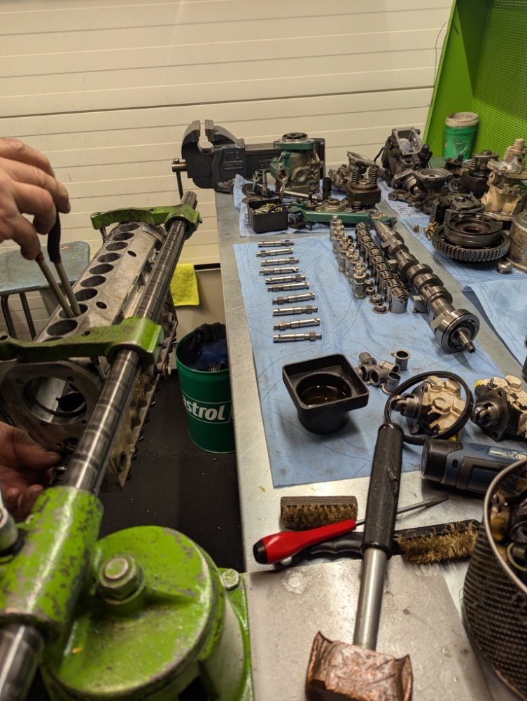

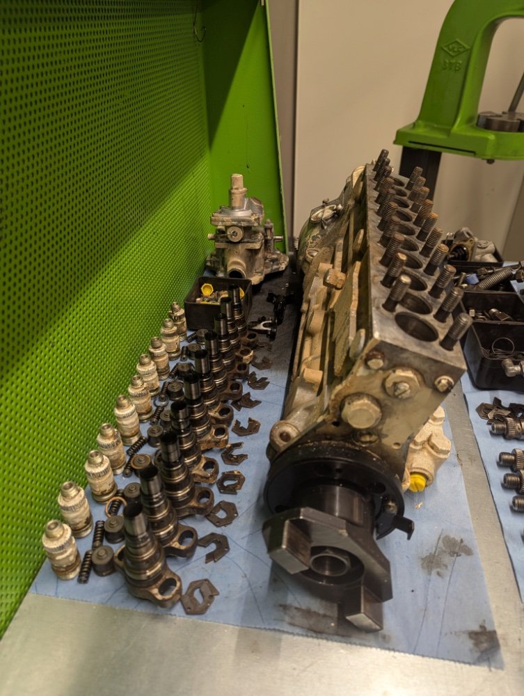

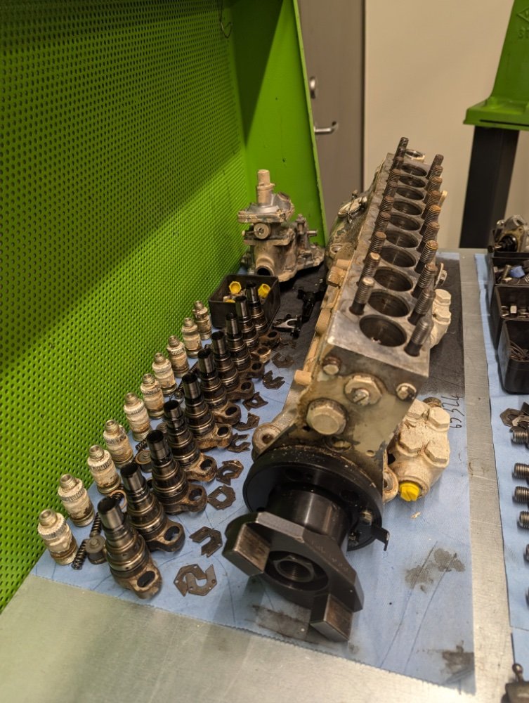

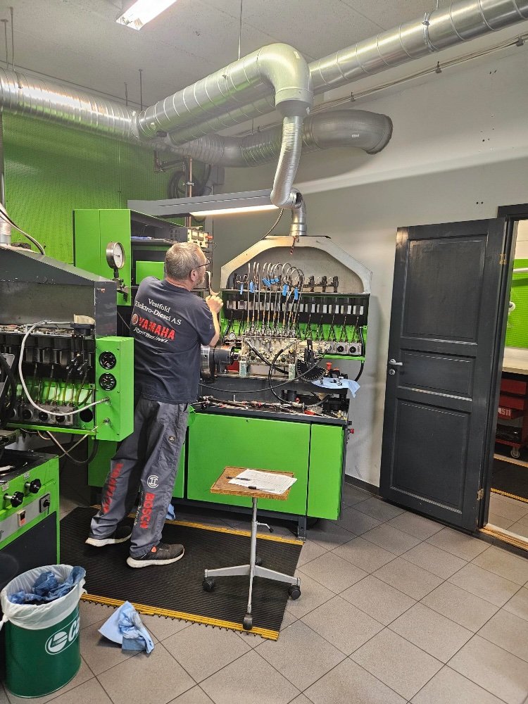

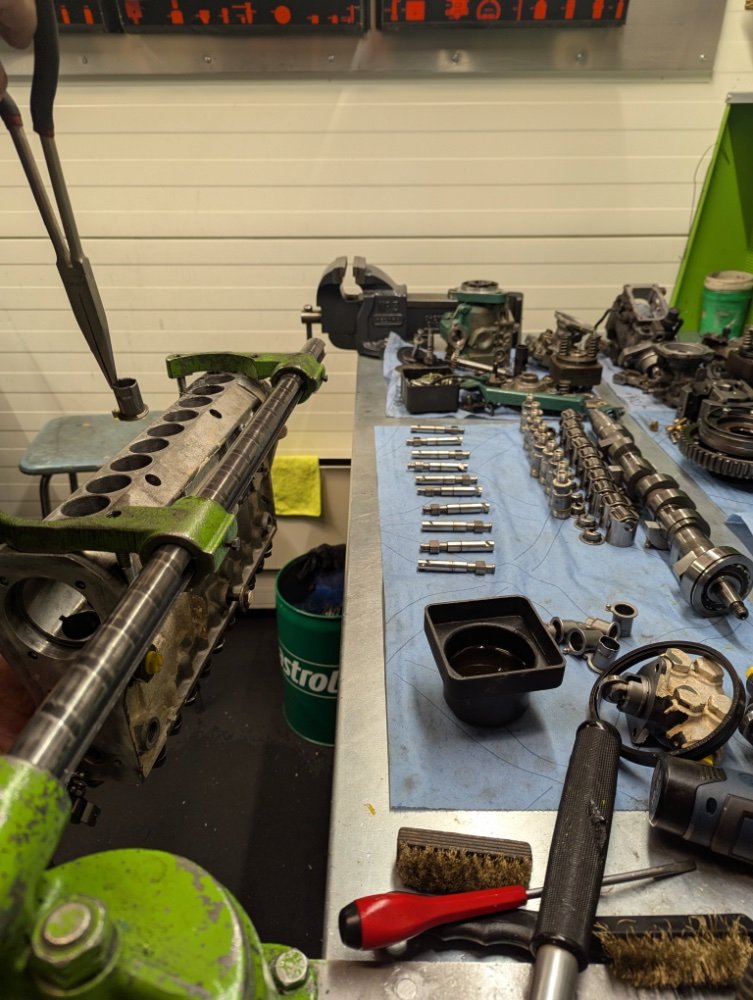

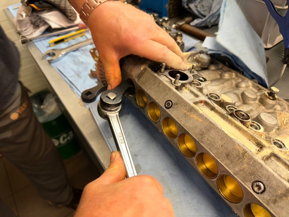

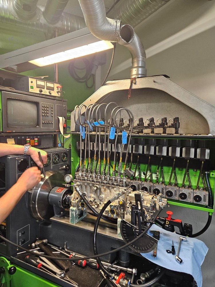

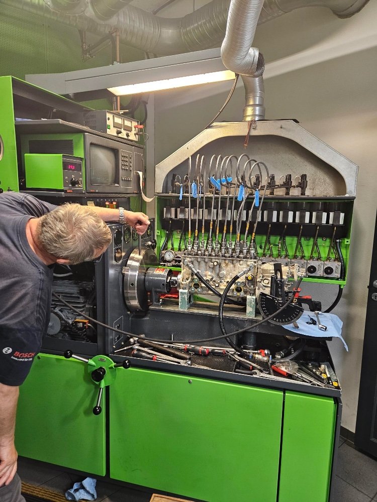

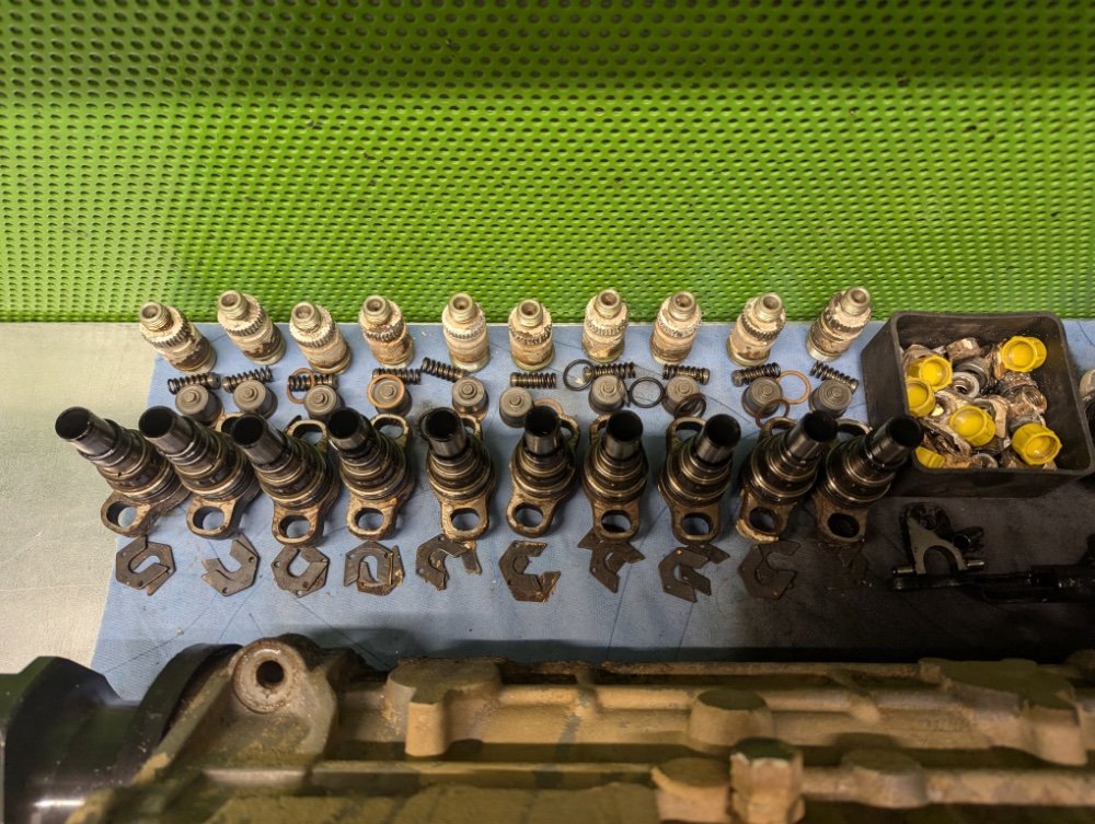

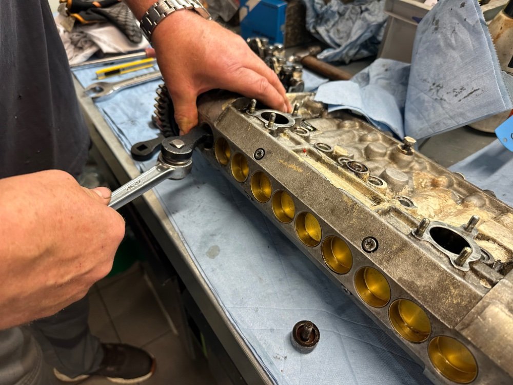

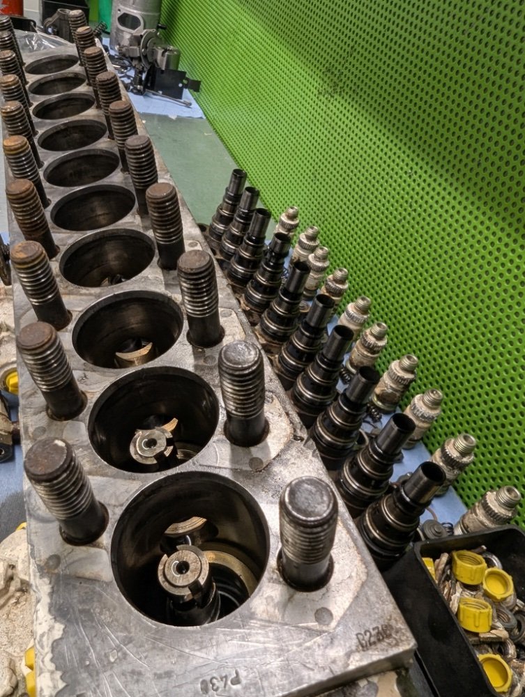

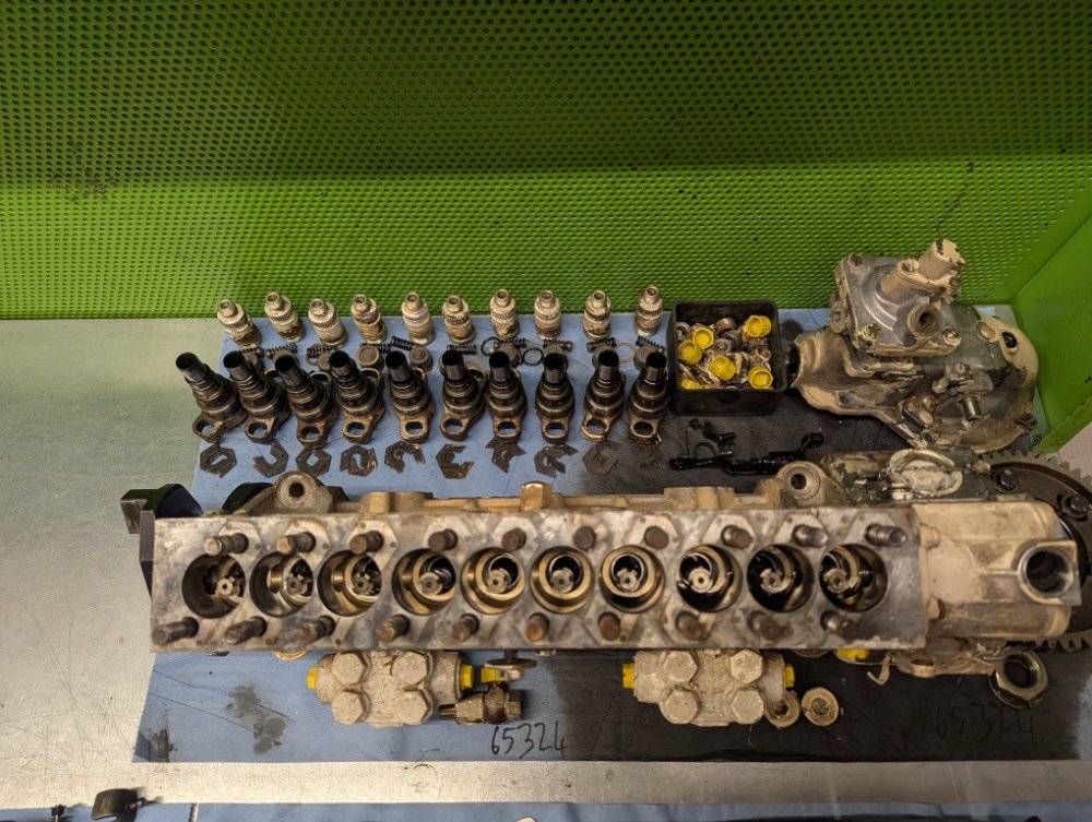

Chilli Solbris Svart 23.Juni.2025 Emnestarter Link til dette innlegget Svart 23.Juni.2025 I påvente av videre fremdrift…. En dieselpumpe består av sjukt mange deler! Og man skal være rimelig systematisk når det demonteres og settes sammen! Jeg har vært på verkstedet til Vestfold Elektro Diesel og sett hvordan det fungerer der. Ryddige forhold for å si det sånn! Bildene får tale for seg selv!!! I testbenken! Sitér dette innlegget Mvh Chilli Solbris Båtlivet gir meg de største gleder! Og de største sorger!😂 Trenger du noe? www.solbrismaritime.no Link to post
