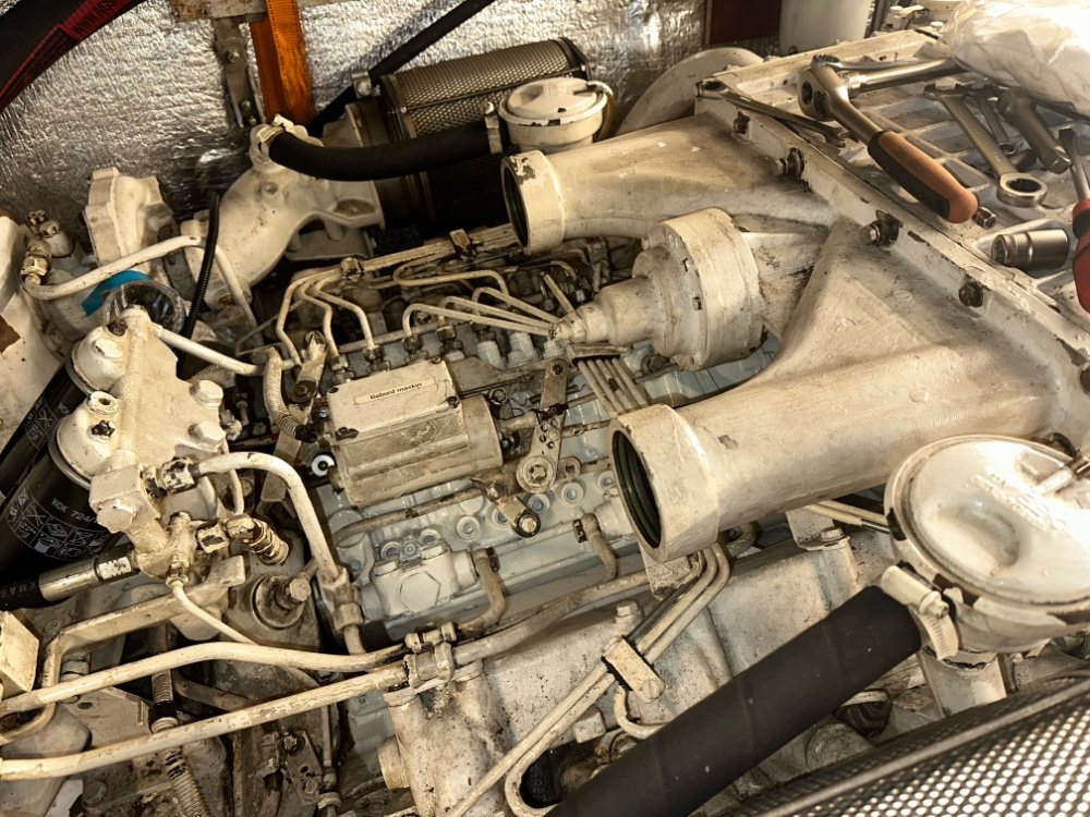

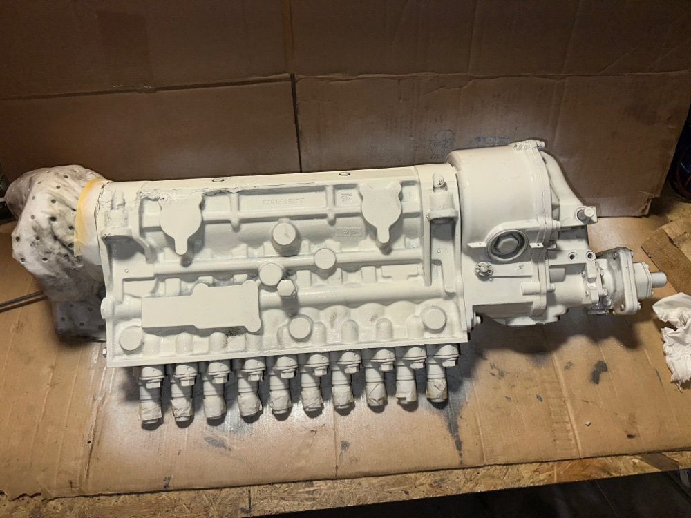

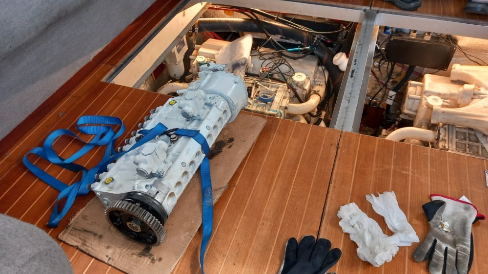

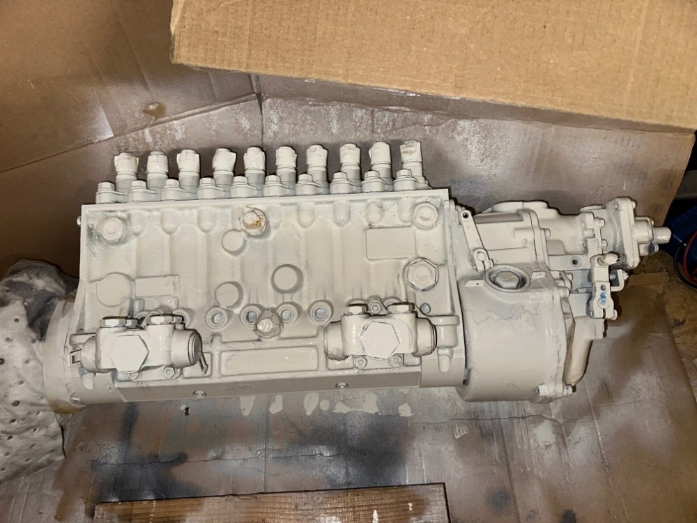

Chilli Solbris Svart 1.Juli.2025 Emnestarter Link til dette innlegget Svart 1.Juli.2025 I går, tirsdag fikk jeg hentet pumpa! Etter å ha besøkt min kjære i Stokke, min datter i Krokstadelva og min mor i Vestby fikk jeg rundt midnatt endelig tid til å pynte på pumpa. Er jeg heldig kan den monteres i løpet av onsdagen! Sitér dette innlegget Mvh Chilli Solbris Båtlivet gir meg de største gleder! Og de største sorger!😂 Trenger du noe? www.solbrismaritime.no Link to post

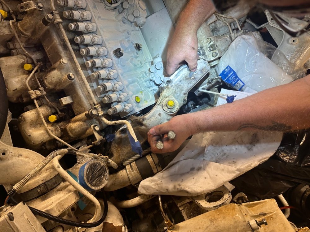

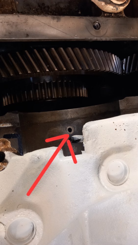

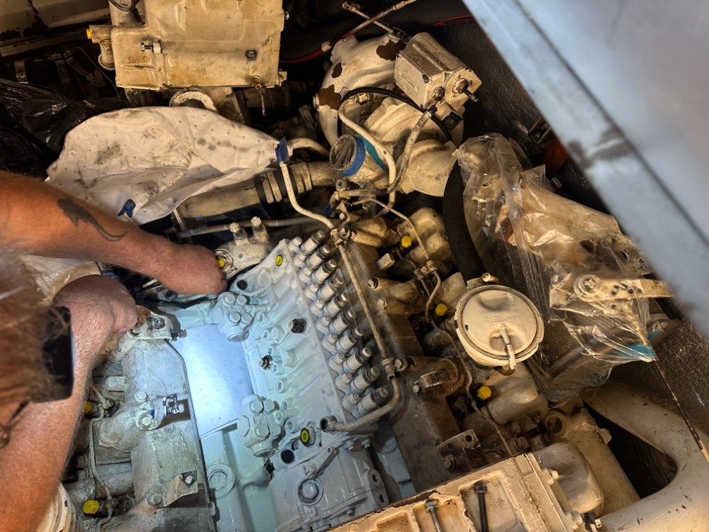

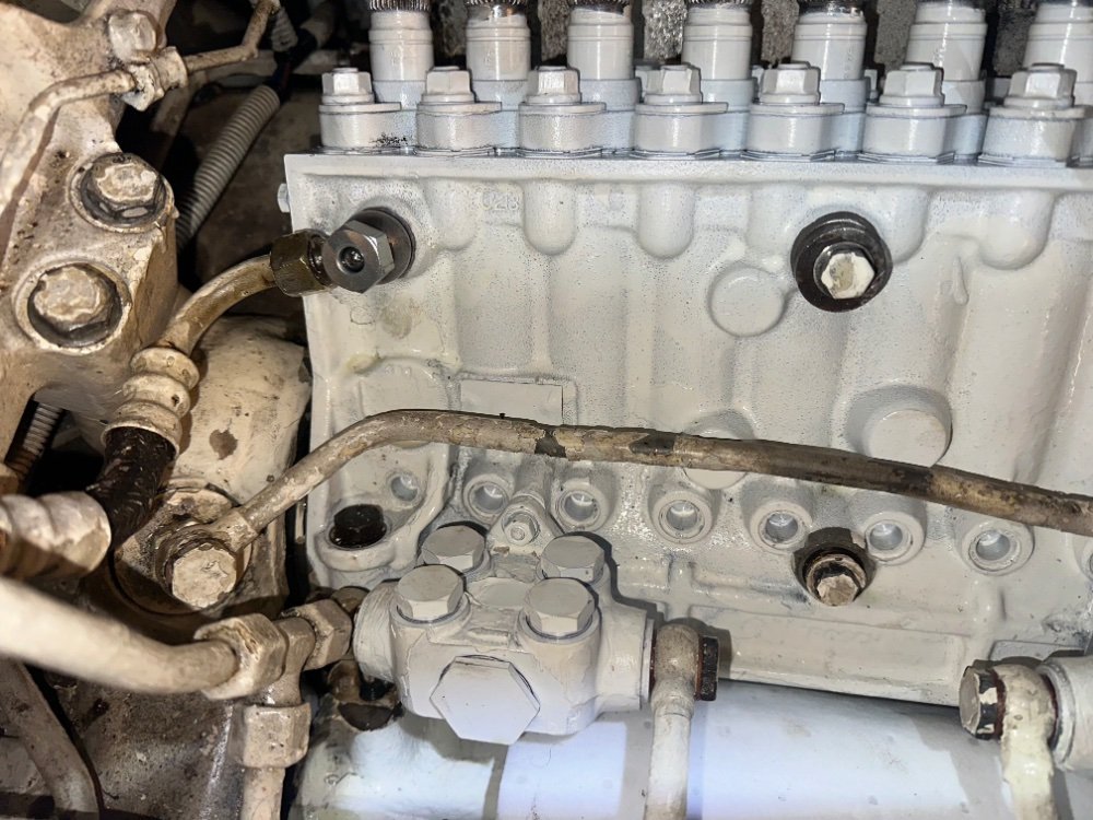

Hekri Svart 2.Juli.2025 Link til dette innlegget Svart 2.Juli.2025 Tror @ØSB er i Sandefjord. Jeg måtte trå til med løft og manøvrering av pumpa. Nå har vi prøvemontert med styrepinne der o-ringen skal sitte, målt lengder og bredder og funnet korrekt plass slik at hull i pumpa treffer nøyaktig hullet i blokka. Tatt ut pumpa og styrepinnen og skal prøve å løfte og montere i korrekt posisjon med o-ringen. Hvis skipperen finner o-ringen..... Sitér dette innlegget Var på Radich i -74 - og driver fortsatt med båt.... men har gjort mye annet også... Har solgt båten - leter etter ny.... ca 40'. Ikke drev! Link to post
Hekri Svart 2.Juli.2025 Link til dette innlegget Svart 2.Juli.2025 Sit.rapp: Sitér dette innlegget Var på Radich i -74 - og driver fortsatt med båt.... men har gjort mye annet også... Har solgt båten - leter etter ny.... ca 40'. Ikke drev! Link to post

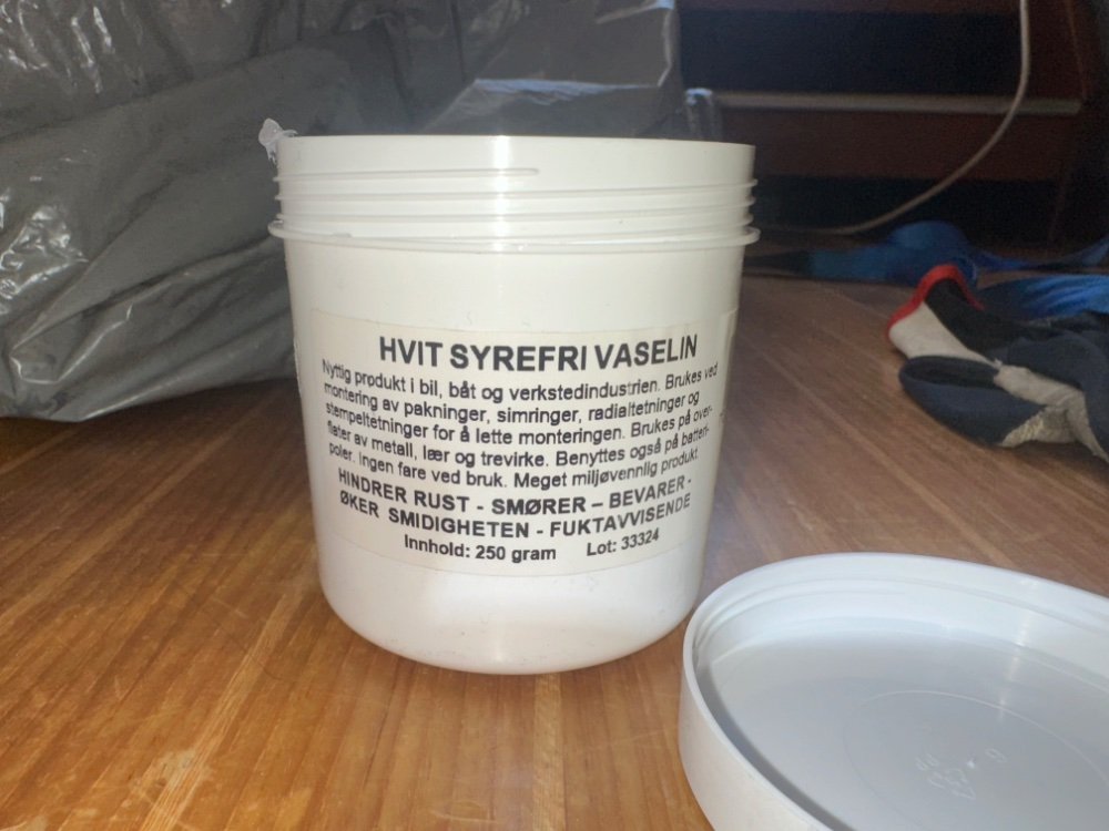

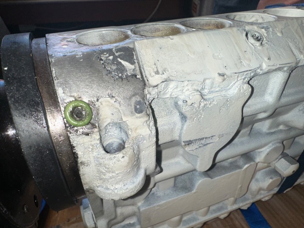

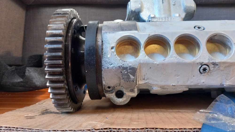

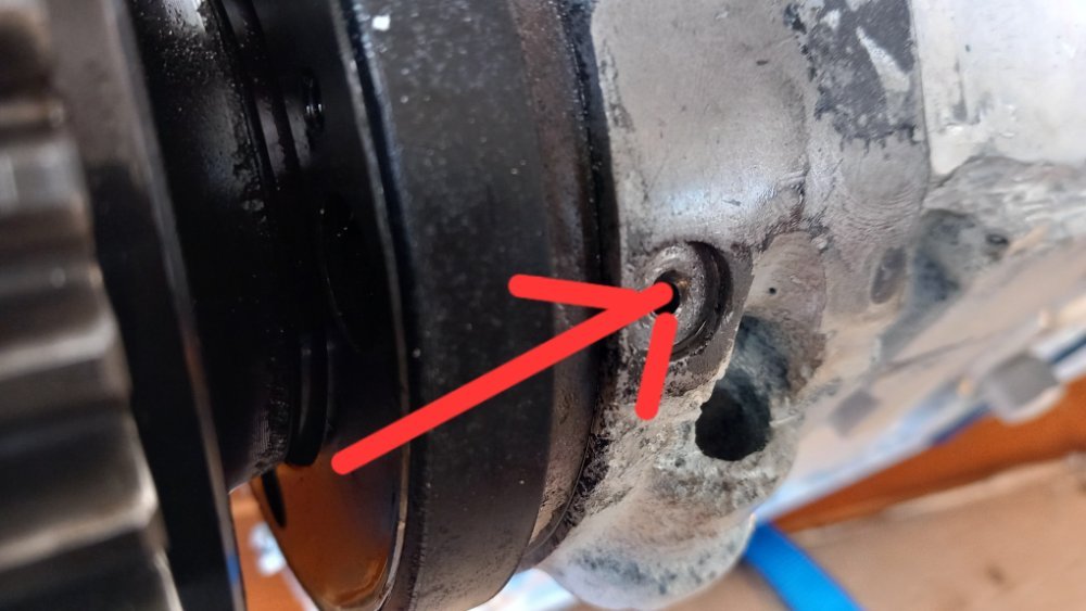

Hekri Svart 2.Juli.2025 Link til dette innlegget Svart 2.Juli.2025 For motor-teknisk interesserte: Disse hullene skal treffe hverandre med en o-ring i mellom. Ingen styretapper. Og o-ringen har et spor oppunder pumpa. Ringen må festes med syrefri vaselin eller fett. MAN bruker en jigg som ikke er til utlån eller utleie. Vi bruker styrepinne og merker og måler. Har funnet posisjon og merket med en millimeter toleranse. Hullet i pumpa er 2,5 mm. Sitér dette innlegget Var på Radich i -74 - og driver fortsatt med båt.... men har gjort mye annet også... Har solgt båten - leter etter ny.... ca 40'. Ikke drev! Link to post

Hekri Svart 2.Juli.2025 Link til dette innlegget Svart 2.Juli.2025 Ihvertfall på motor @husky dane 85! Bare som et tillegg: Innsprøytningstidspunket er 27 grader før øvre dødpunkt. Sitér dette innlegget Var på Radich i -74 - og driver fortsatt med båt.... men har gjort mye annet også... Har solgt båten - leter etter ny.... ca 40'. Ikke drev! Link to post

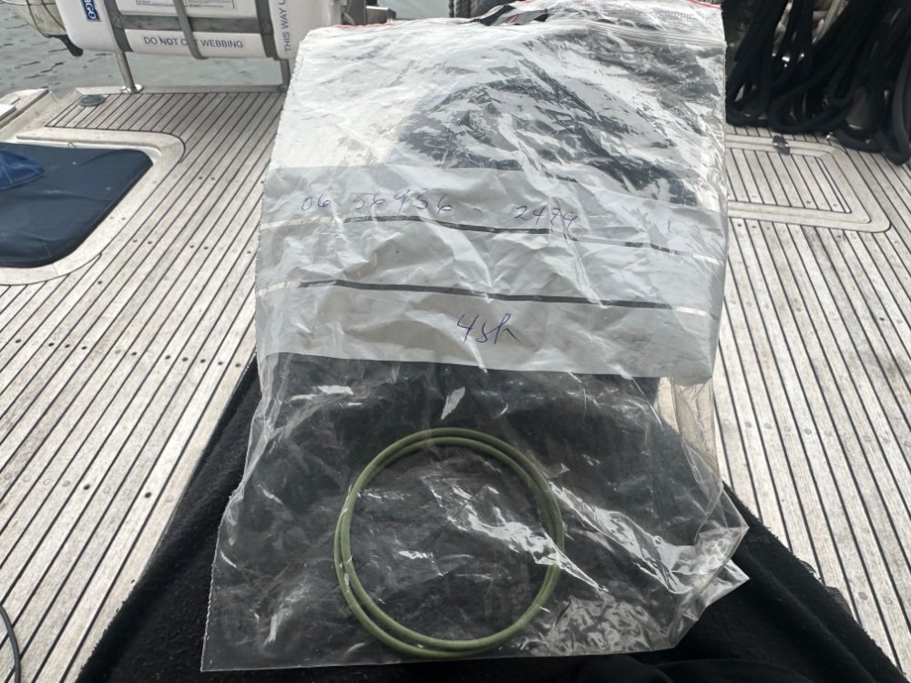

Chilli Solbris Svart 2.Juli.2025 Emnestarter Link til dette innlegget Svart 2.Juli.2025 Tom Rør skrev for 11 timer siden: Jeg må si du har et tett program. Lykke til med montering Tusen takk!😊 Litt for tett spør du meg!! Feriefølelsen får komme når jeg ser på bildene dine!🙏 Arejane skrev for 10 timer siden: Ble vakkert. Når den er montert må du senke skuldrene heftig. Jeg lover å gjøre et tappert forsøk!😂😂 Komodo skrev for 7 timer siden: Krysser fingrene for at alt går bra nå! Får du med deg Øystein på å montere? Som @Hekri skriver er @ØSB hjemme og holder på med egen båt. Men på denne pumpa slippes kun ekspertisen til!! Eller hva @Hekri???🤩🤩🤩 husky dane 85 skrev for 1 time siden: Ein ting er heilt sikkert,da finnes ikkje brukt båt som har betre dokumentasjon den dagen denne ska selges, Den dagen håper jeg kjøper leser alt og forstår at hen kjøper et prosjekt! 😜😜 Hekri skrev for 2 timer siden: For motor-teknisk interesserte: Disse hullene skal treffe hverandre med en o-ring i mellom. Ingen styretapper. Og o-ringen har et spor oppunder pumpa. Ringen må festes med syrefri vaselin eller fett. MAN bruker en jigg som ikke er til utlån eller utleie. Vi bruker styrepinne og merker og måler. Har funnet posisjon og merket med en millimeter toleranse. Hullet i pumpa er 2,5 mm. Veldig godt beskrevet!!👍😊😊 Hekri skrev for 1 time siden: Ihvertfall på motor @husky dane 85! Bare som et tillegg: Innsprøytningstidspunket er 27 grader før øvre dødpunkt. Sitér dette innlegget Mvh Chilli Solbris Båtlivet gir meg de største gleder! Og de største sorger!😂 Trenger du noe? www.solbrismaritime.no Link to post

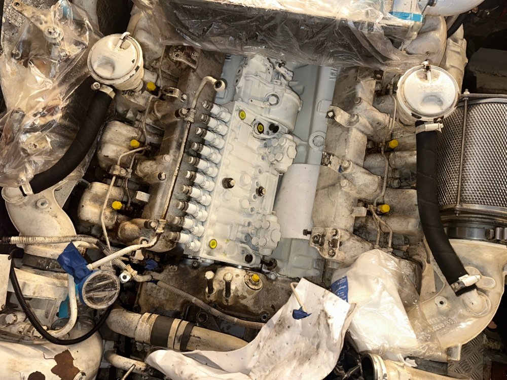

Chilli Solbris Svart 2.Juli.2025 Emnestarter Link til dette innlegget Svart 2.Juli.2025 Etter å leitet høyt og lavt og bannet etter alle kunstens regler, for å finne den fordømte O-ringen så var det endelig på tide å heise pumpa på plass! Tusen hjertelig takk til @Hekri for uvurderlig hjelp!🙏🙏🙏 Så nå skal kvelden brukes til å få på plass igjen alt av rør! @Hekri kom med forslag om at O-ringen kunne ligge på lageret….. Neida, sa jeg! Den har jo ingenting der å gjøre!! Det endte med at jeg kjørte på lageret! Og hva var det første jeg så på arbeidsbenken? Den fordømte posen med O-ringen!!!🤬🤬🤬 Det hadde tatt halvparten så lang tid å bli ferdig med et hue som hadde orden!!!😟😟 Dette er ikke O-ringen til pumpa. Men den lå her! Pumpa på plass og det justeres! Lokket over tannhjulene kom på med en gang! Ingen flere løse deler skal ned i motoren!!! Eller hva @Hekri? Nå skal den ikke ut igjen! Hvit syrefri vaselin til å holde O-ringen på plass funker grisefint! Og jeg forhandler den!!😂😂 Og her er den berømte O-ringen på plass! Og den hang der den skulle når pumpa gikk på plass! Sitér dette innlegget Mvh Chilli Solbris Båtlivet gir meg de største gleder! Og de største sorger!😂 Trenger du noe? www.solbrismaritime.no Link to post

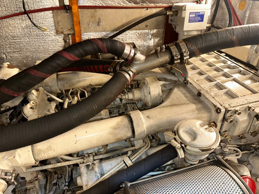

Chilli Solbris Svart 2.Juli.2025 Emnestarter Link til dette innlegget Svart 2.Juli.2025 Komodo skrev 1 time siden: Nå begynner det å dra seg til i denne grøsseren! Er det noe nytt å fortelle? Er pumpa på plass? Bare vent litt!!!😁😁 Pumpa er på plass…. Bare røra til lufttilførselen igjen! Bonus skrev 1 time siden: Er det ikke et sted jeg kan gå inn og streame siste episode? Er jo gørspennende dette 🥶🥶🥶 Skulle jo hatt livestreaming! Men det var det med å få det til eksklusivt på BP!😎 baatsman skrev 29 minutter siden: Tror Solbrisen må få tak i live webcam 😀 Har webkamera, hvordan lage livestream? Sitér dette innlegget Mvh Chilli Solbris Båtlivet gir meg de største gleder! Og de største sorger!😂 Trenger du noe? www.solbrismaritime.no Link to post

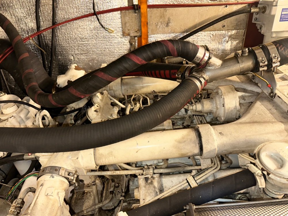

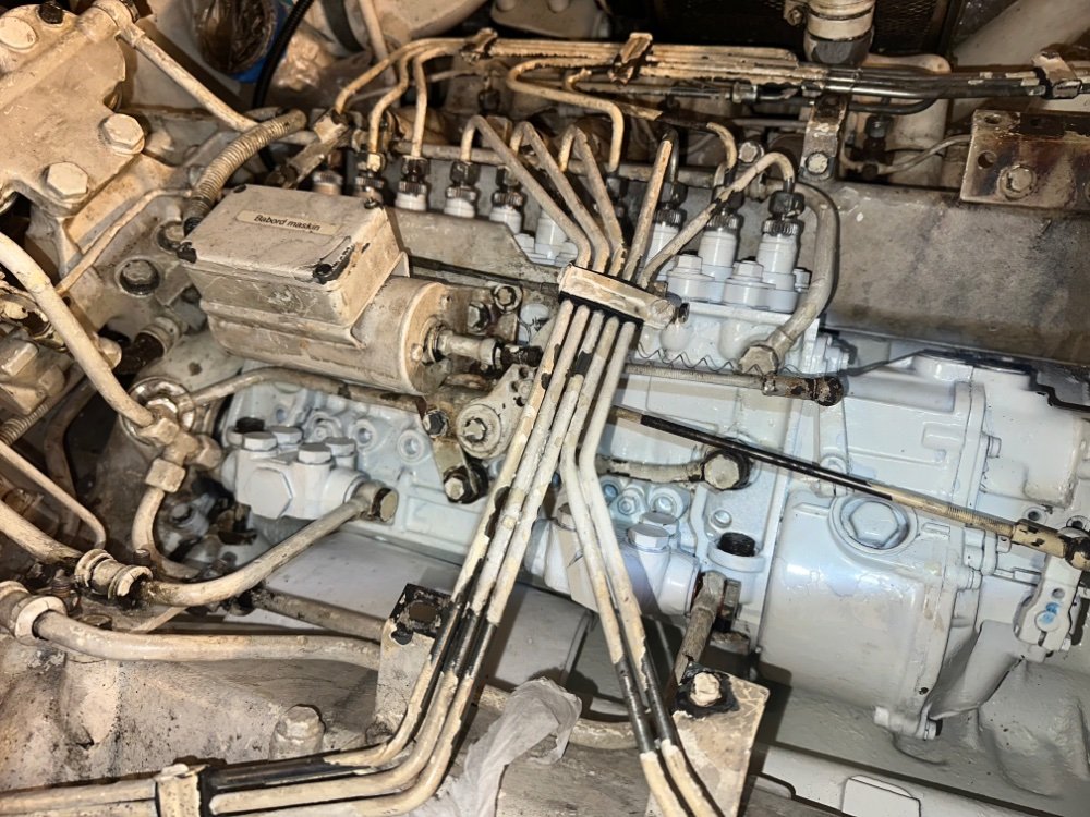

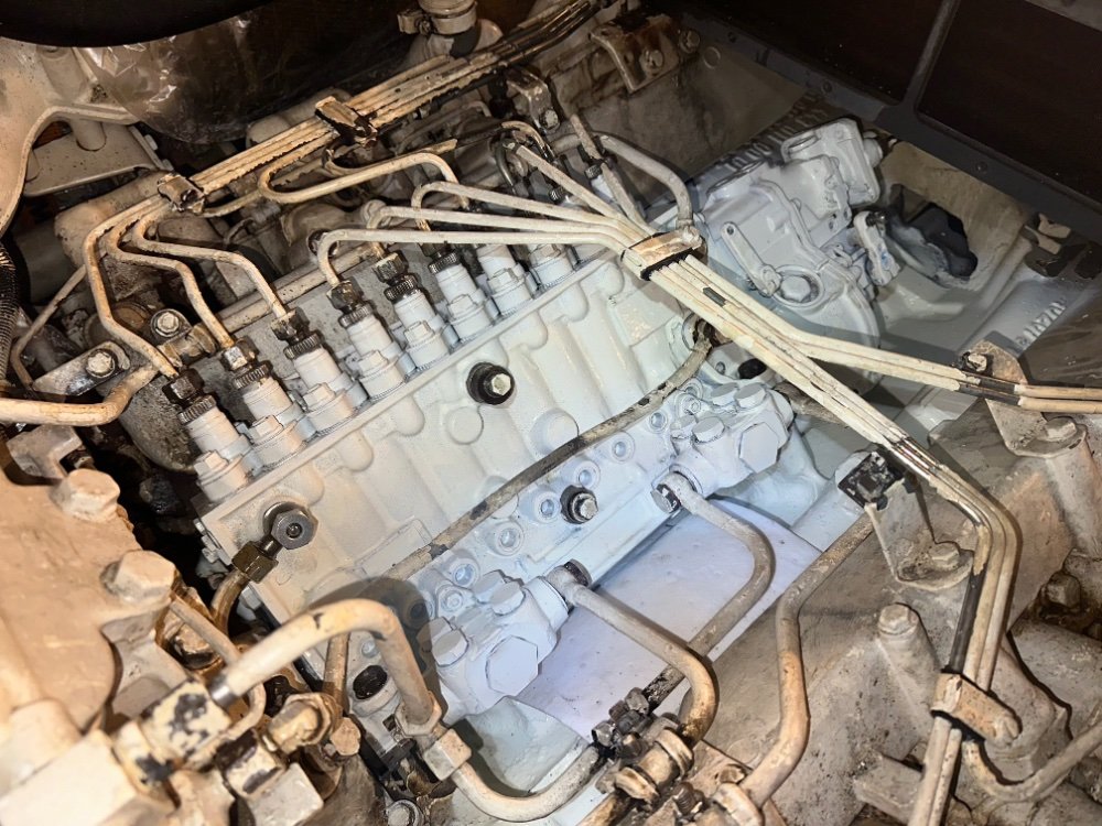

Chilli Solbris Svart 2.Juli.2025 Emnestarter Link til dette innlegget Svart 2.Juli.2025 Det er tre kvarter igjen av døgnet! Det eneste som gjenstår av montering er luftrørs fra turboene og inn på koblingen til ladeluftkjøleren! Det blir oppstart i morgen tidlig! Det kan se ut til at jeg slipper å skru til kl 3 i natt!😉😉😉 Dieselrøra fra pumpa og inn p motor. på plass. Har ettertrykkelig alt tre ganger! Dette skulle vel vært øverst men… Gasswire på plass og stoppsolenoiden! Ikke mye igjen nå!👍 Sitér dette innlegget Mvh Chilli Solbris Båtlivet gir meg de største gleder! Og de største sorger!😂 Trenger du noe? www.solbrismaritime.no Link to post
Chilli Solbris Svart 2.Juli.2025 Emnestarter Link til dette innlegget Svart 2.Juli.2025 Kl 00:24 den 3. juli var alt skrudd sammen og dieseltilførselen luftet. I teorien skal det være å vri om nøkkelen og motoren skal starte! Klarte selvfølgelig å miste en unbracobits ned i V-en. Men den får jeg fiske opp i morgen. Nå er det natta!!! Sitér dette innlegget Mvh Chilli Solbris Båtlivet gir meg de største gleder! Og de største sorger!😂 Trenger du noe? www.solbrismaritime.no Link to post
