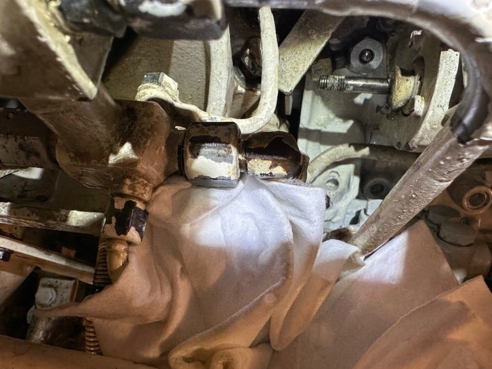

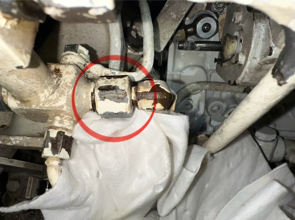

Chilli Solbris Svart 9.Juli.2025 Emnestarter Link til dette innlegget Svart 9.Juli.2025 Vi er nok ikke helt ferdig med lekkasjer på babord motor! Tror jeg har klart å skru for hardt på den ene returen fra pumpa. Så der lekker det diesel! Lokaliserte synderen på tur hjem fra Halden. Det lekker mer enn nok for å si de slik! Er det noe gjengetetting jeg kan bruke til jeg får kjøpt ny? Eller laget ny kobling? Hva sier du @Komodo eller @Hekri Sitér dette innlegget Mvh Chilli Solbris Båtlivet gir meg de største gleder! Og de største sorger!😂 Trenger du noe? www.solbrismaritime.no Link to post

Grufolf Svart 9.Juli.2025 Link til dette innlegget Svart 9.Juli.2025 Loctite 5923 form a gasket Den har jeg brukt til tilsvarende. Tetter gjenger og tåler diesel. Alternativt Loctite 577 Sitér dette innlegget Link to post
Hekri Svart 9.Juli.2025 Link til dette innlegget Svart 9.Juli.2025 Chilli Solbris skrev 51 minutter siden: Eller laget ny kobling? Husker ikke denne koblingen, sannsynligvis kon eller klemring. Tar det som en forskningoppgave i løpet av uka. Skal bare komprimere subbus og legge 130 kvadratmeter belegningsstein og sette opp en ny vegg i kjelleren først....... Men lekkasjen skal nok bli tett! Sitér dette innlegget Var på Radich i -74 - og driver fortsatt med båt.... men har gjort mye annet også... Har solgt båten - leter etter ny.... ca 40'. Ikke drev! Link to post

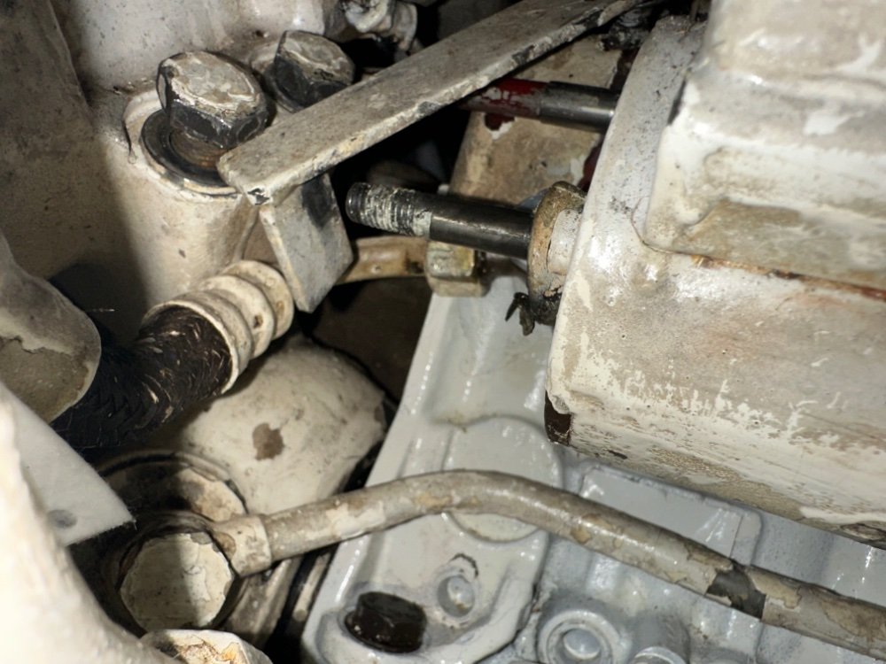

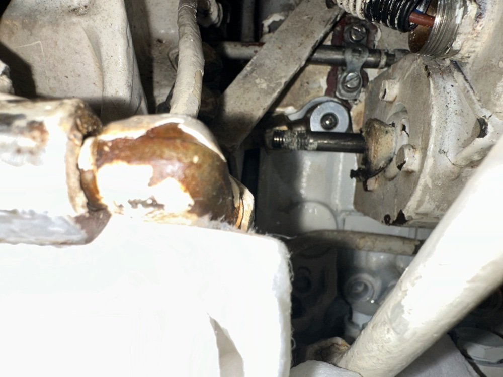

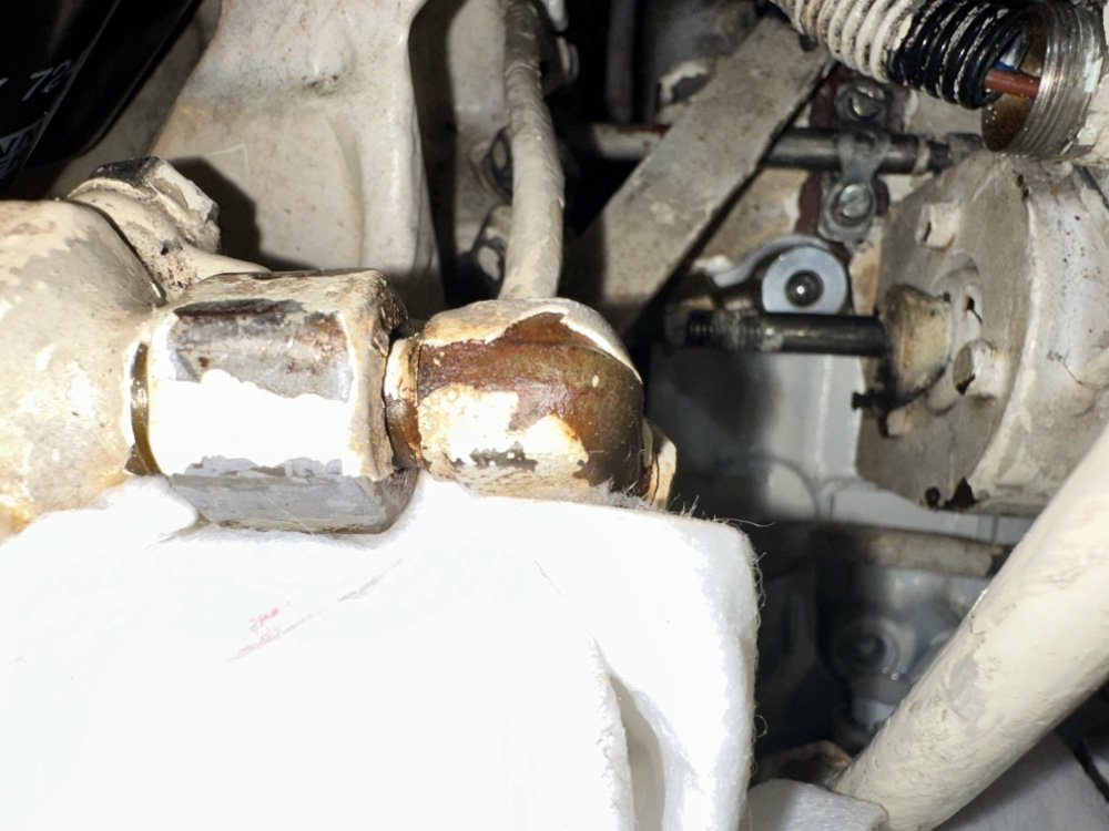

Åge Grevlingen Svart 9.Juli.2025 Link til dette innlegget Svart 9.Juli.2025 Ut fra bildet ser det ut som rør og union er montert skjevt. Løsne rør i begge ender. Rengjør flenser, og monter slik at rør ikke står i spenn, før det trekkes moderat til. Her var det vel ikke lekk før demontering. Viktig at rør ikke står i spenn ved montering. Sitér dette innlegget Link to post
SveinHa Svart 9.Juli.2025 Link til dette innlegget Svart 9.Juli.2025 Hekri skrev 1 time siden: Skal bare komprimere subbus og legge 130 kvadratmeter belegningsstein og sette opp en ny vegg i kjelleren først....... Skjerpings. Lediggang er roten til alt ondt Sitér dette innlegget Vaksinehistorie, forelesning om propaganda fra Free University of Toronto (kortversjon 6 min). Brosjyre Barnevaksiner. Link to post
Hekri Svart 9.Juli.2025 Link til dette innlegget Svart 9.Juli.2025 SveinHa skrev 3 minutter siden: Lediggang er roten til alt ondt ....absolutt! Men pumpa til @Chilli Solbris har prioritet. Har noen timer der nå. Men @Åge Grevlingen nevnte rør i spenn. Jeg husker at et rør var/kom i spenn etter at vi dreide pumpa til det punktet der o-ringen var i riktig posisjon. Mulig det er det røret som lekker nå. Husker du det @Chilli Solbris? 10-12 mm rør? Med en bøy? Da må det av og justeres, og sjekke begge ender. Men det lakk ikke da vi prøvekjørte??? Sitér dette innlegget Var på Radich i -74 - og driver fortsatt med båt.... men har gjort mye annet også... Har solgt båten - leter etter ny.... ca 40'. Ikke drev! Link to post
Komodo Svart 9.Juli.2025 Link til dette innlegget Svart 9.Juli.2025 Chilli Solbris skrev for 2 timer siden: Er det noe gjengetetting jeg kan bruke til jeg får kjøpt ny? Eller laget ny kobling? Hva sier du @Komodo eller @Hekri Hmm. Tror jeg må se det på nært hold for å kunne si noe konstruktivt. Men teorien til @Åge Grevlingen høres fornuftig ut. Sitér dette innlegget Draco 20 blir jolle Skroggjennomføringer og materialkvalitet DIY Badeplattform DIY Anker i syrefast Link to post
Chilli Solbris Svart 9.Juli.2025 Emnestarter Link til dette innlegget Svart 9.Juli.2025 Tom Rør skrev for 2 timer siden: Det var da som pokker Nå må det være nok vel? Denne trengte du ikke nå Der er vi veldig enig!😁😁 Grufolf skrev for 2 timer siden: Loctite 5923 form a gasket Den har jeg brukt til tilsvarende. Tetter gjenger og tåler diesel. Alternativt Loctite 577 577 har jeg!👍👍 5923 skal jeg finne ut av!😄 Hekri skrev for 2 timer siden: Husker ikke denne koblingen, sannsynligvis kon eller klemring. Tar det som en forskningoppgave i løpet av uka. Skal bare komprimere subbus og legge 130 kvadratmeter belegningsstein og sette opp en ny vegg i kjelleren først....... Men lekkasjen skal nok bli tett! 😂😂😂 Åge Grevlingen skrev 51 minutter siden: Ut fra bildet ser det ut som rør og union er montert skjevt. Løsne rør i begge ender. Rengjør flenser, og monter slik at rør ikke står i spenn, før det trekkes moderat til. Her var det vel ikke lekk før demontering. Viktig at rør ikke står i spenn ved montering. Ingen rør i klem. Og den sitter ikke skjevt. Det ser slik ut fordi maling er flasset av. Og den delen som er ringet rundt med rødt er i en slange så den er fleksibel. SveinHa skrev 49 minutter siden: Skjerpings. Lediggang er roten til alt ondt 🤣🤣🤣 Hekri skrev 37 minutter siden: ....absolutt! Men pumpa til @Chilli Solbris har prioritet. Har noen timer der nå. Men @Åge Grevlingen nevnte rør i spenn. Jeg husker at et rør var/kom i spenn etter at vi dreide pumpa til det punktet der o-ringen var i riktig posisjon. Mulig det er det røret som lekker nå. Husker du det @Chilli Solbris? 10-12 mm rør? Med en bøy? Da må det av og justeres, og sjekke begge ender. Men det lakk ikke da vi prøvekjørte??? Joda, det lakk når vi prøvekjørte. Men trodde det var tett etter at vi strammet til. Det lekker ikke i det røret vi trodde det lakk! Komodo skrev 12 minutter siden: Hmm. Tror jeg må se det på nært hold for å kunne si noe konstruktivt. Men teorien til @Åge Grevlingen høres fornuftig ut. Jeg forsker litt i morgen. Skal på hytta til Hox på fredag så jeg håpet å få det tett innen den tid! Skal på jobb i morgen ettermiddag og til tannlegen kl 11:00 i Ås. Så all forskning blir i morgen natt😆😆😆 Sitér dette innlegget Mvh Chilli Solbris Båtlivet gir meg de største gleder! Og de største sorger!😂 Trenger du noe? www.solbrismaritime.no Link to post

Chiefengineer Svart 10.Juli.2025 Link til dette innlegget Svart 10.Juli.2025 Er vel ingen tvil om at denne sammenstillingen er skjev som det tidligere er påpekt ut fra bildene? Sitér dette innlegget Link to post
Chilli Solbris Svart 10.Juli.2025 Emnestarter Link til dette innlegget Svart 10.Juli.2025 lurvetass skrev 32 minutter siden: Tvi tvi med sjekk av lekkasje i kveld. Heier på herfra 👍😀 🤞🤞🤞 Chiefengineer skrev 17 minutter siden: Er vel ingen tvil om at denne sammenstillingen er skjev som det tidligere er påpekt ut fra bildene? Den er nok ikke det! Den blir uansett skrudd av etter at jeg kommer hjem fra jobb i kveld. Så får vi se hvordan jeg løser det! Det enkleste hadde selvsagt vært at den var skjev!😊 Sitér dette innlegget Mvh Chilli Solbris Båtlivet gir meg de største gleder! Og de største sorger!😂 Trenger du noe? www.solbrismaritime.no Link to post
