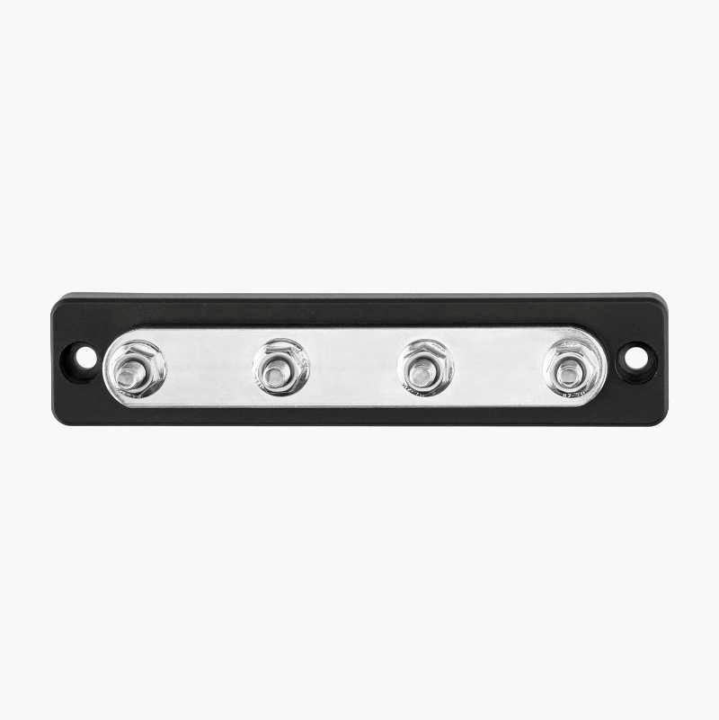

Lars Hansen Svart 15.Juli.2025 Link til dette innlegget Svart 15.Juli.2025 Chilli Solbris skrev for 4 timer siden: Ja, jeg tenker rett og slett på kablene som går fra + og - på laderen til batteriene. 👍 Kan være vanskelig å få flere ledninger til å sitte ordentlig i samme klemma på laderen, så kan være lurt å montere en liten strømskinne. https://www.biltema.no/batutstyr/elektrisk-utstyr/elektriske-installasjoner-for-bat/installasjonsmaterial/koblingsplint-4-x-m6-2000062044 Sitér dette innlegget Link to post

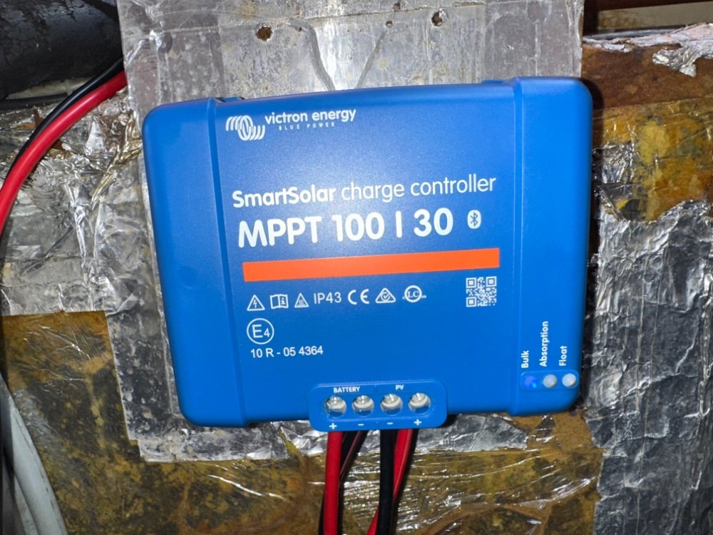

SveinHa Svart 15.Juli.2025 Link til dette innlegget Svart 15.Juli.2025 Chilli Solbris skrev for 8 timer siden: Og slik panelene er nå leverte de 64 volt DC. Den der Victron boksen tåler 100V 30A så det går nok fint, regner ikke med du har så store/mange panel at 30A blir for lite... Koble batteriene til Victron boksen først, så solcellene. Noen slike regulatorer liker ikke å ha KUN solceller tilkoblet... Sitér dette innlegget Vaksinehistorie, forelesning om propaganda fra Free University of Toronto (kortversjon 6 min). Brosjyre Barnevaksiner. Link to post
Chilli Solbris Svart 15.Juli.2025 Emnestarter Link til dette innlegget Svart 15.Juli.2025 Lars Hansen skrev for 10 timer siden: Kan være vanskelig å få flere ledninger til å sitte ordentlig i samme klemma på laderen, så kan være lurt å montere en liten strømskinne. https://www.biltema.no/batutstyr/elektrisk-utstyr/elektriske-installasjoner-for-bat/installasjonsmaterial/koblingsplint-4-x-m6-2000062044 Har slike liggende om det blir et problem!👍👍😊 SveinHa skrev for 7 timer siden: Den der Victron boksen tåler 100V 30A så det går nok fint, regner ikke med du har så store/mange panel at 30A blir for lite... Koble batteriene til Victron boksen først, så solcellene. Noen slike regulatorer liker ikke å ha KUN solceller tilkoblet... Jepp! Kobler til batteriene først. Det var en grei beskjed om det i manualen!😅😅 Sitér dette innlegget Mvh Chilli Solbris Båtlivet gir meg de største gleder! Og de største sorger!😂 Trenger du noe? www.solbrismaritime.no Link to post

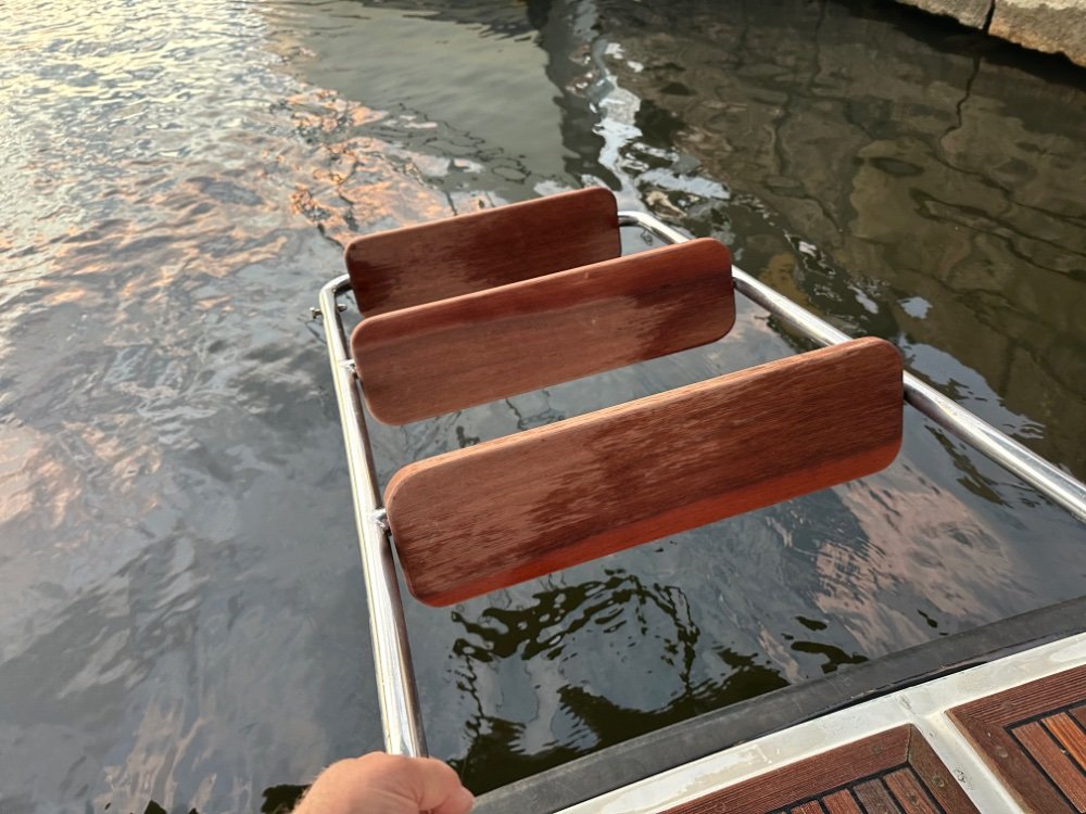

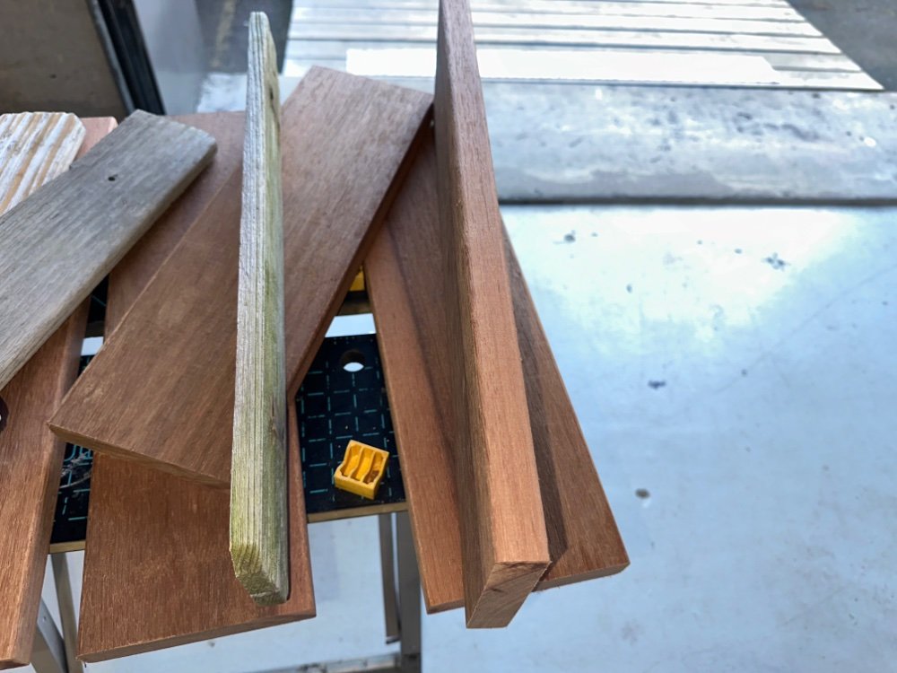

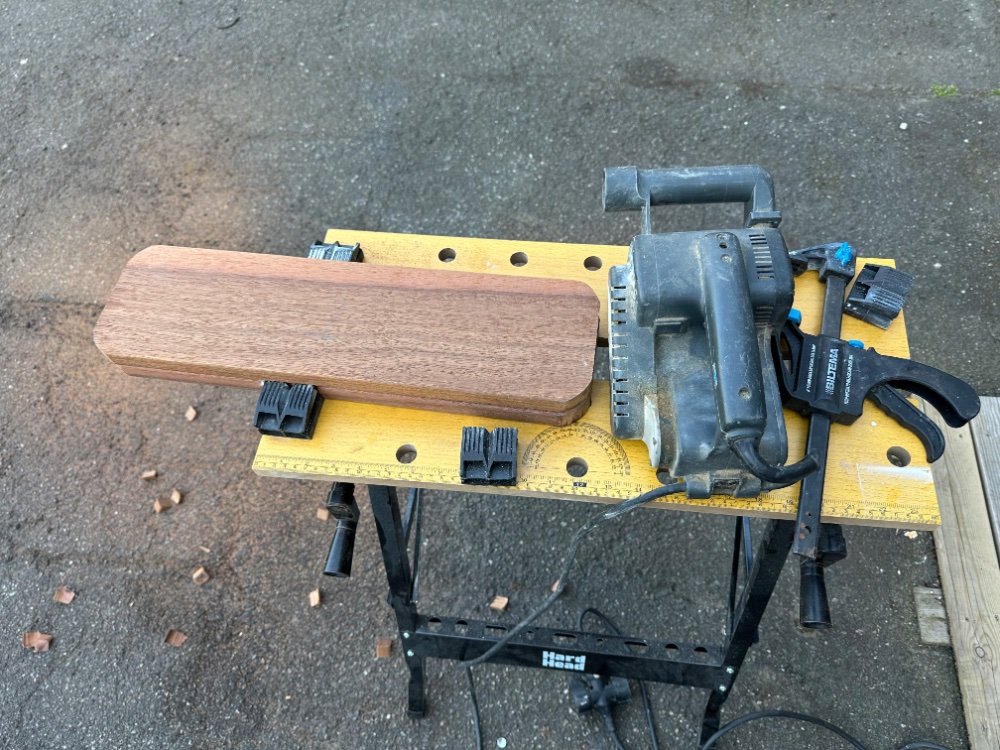

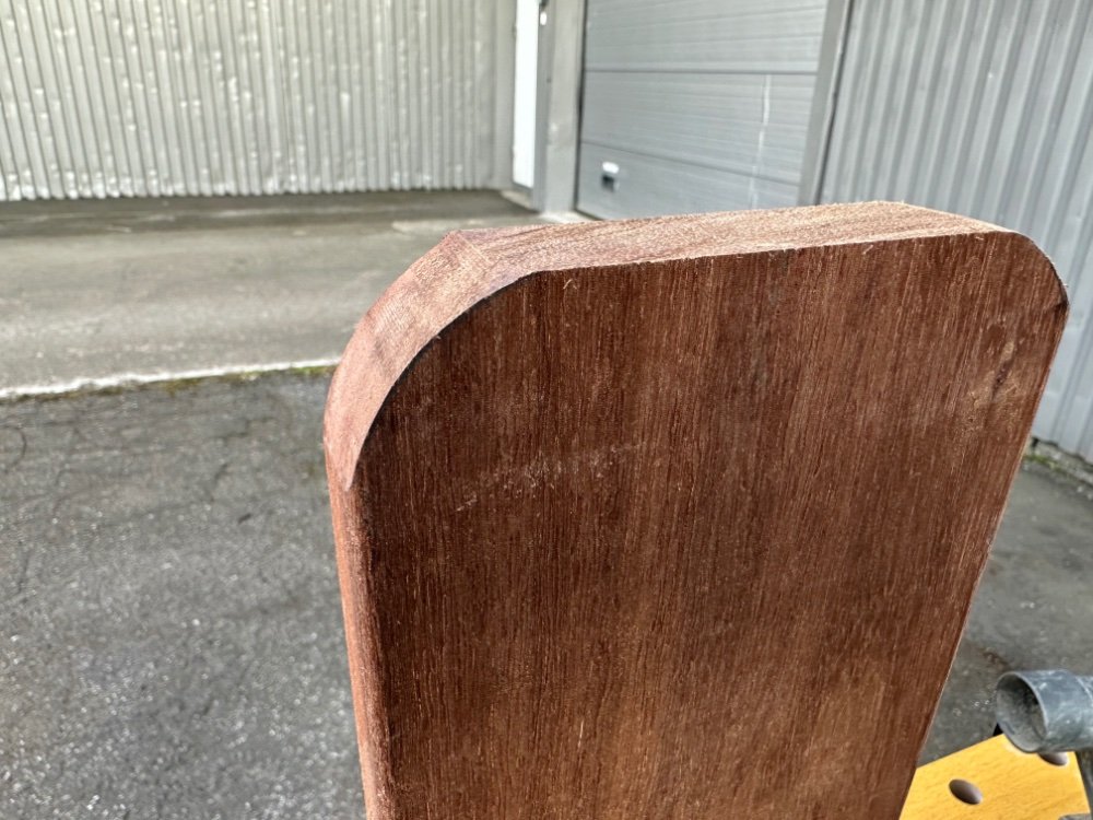

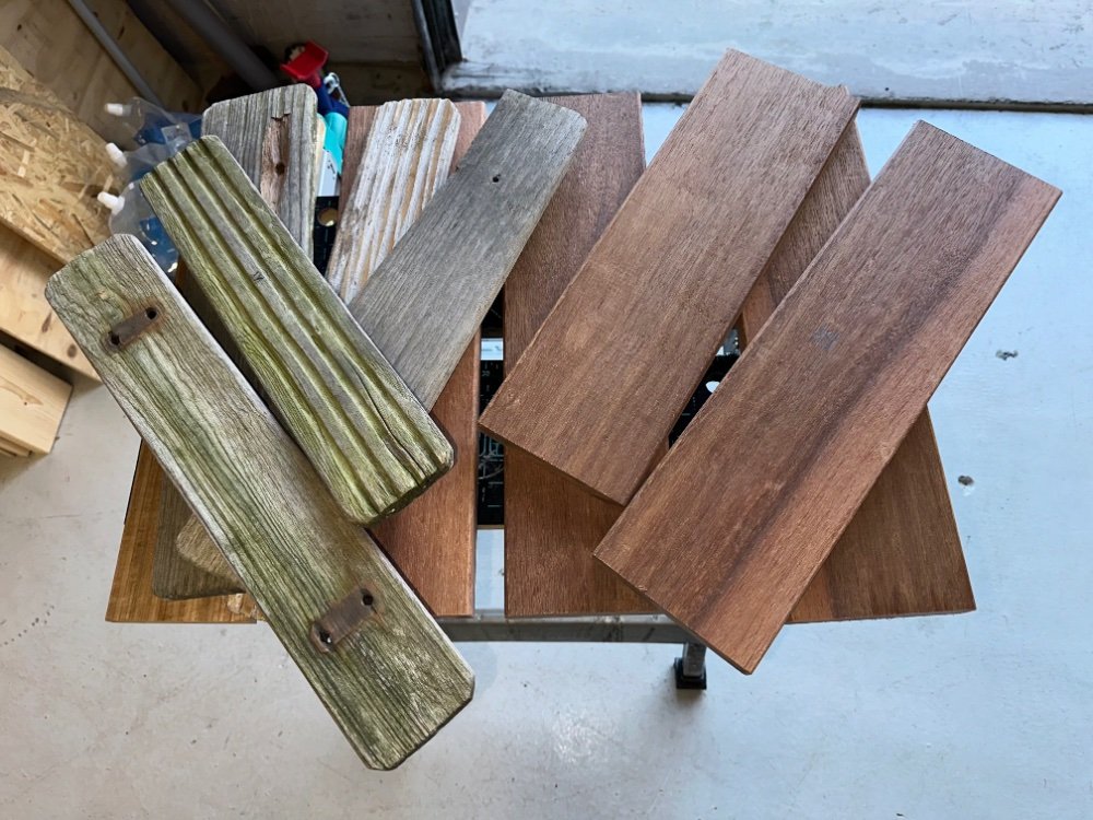

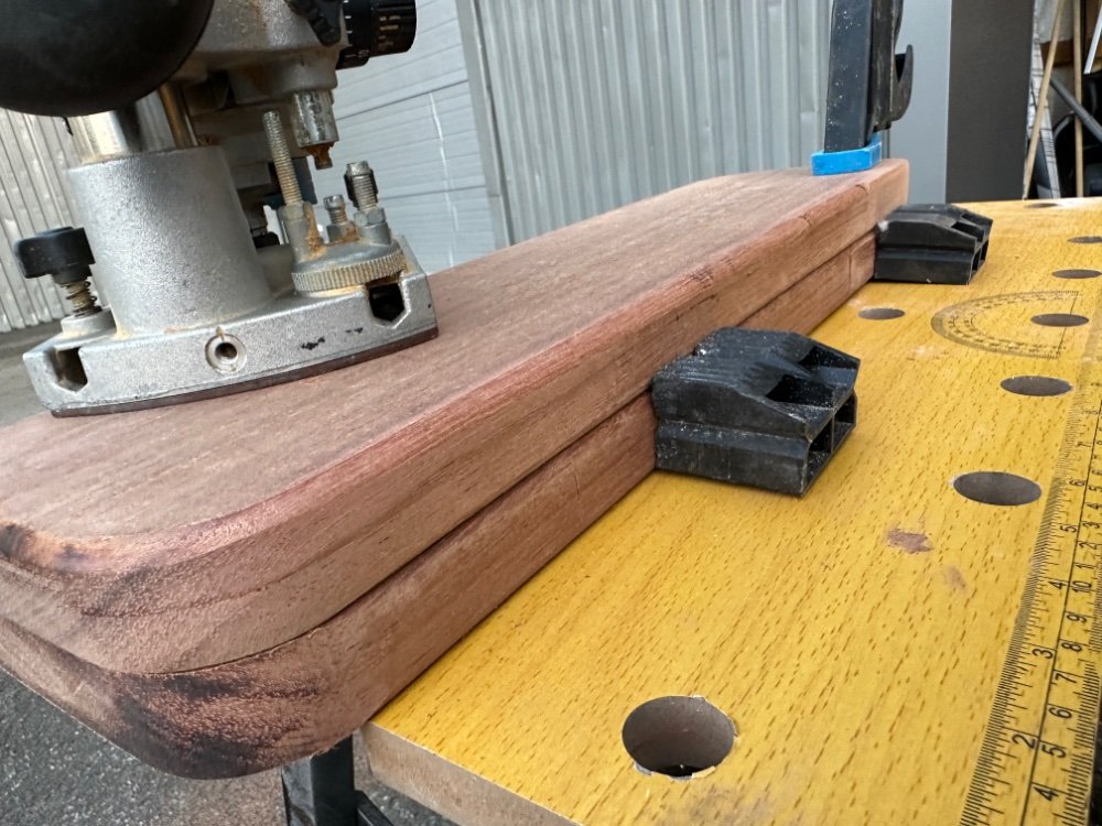

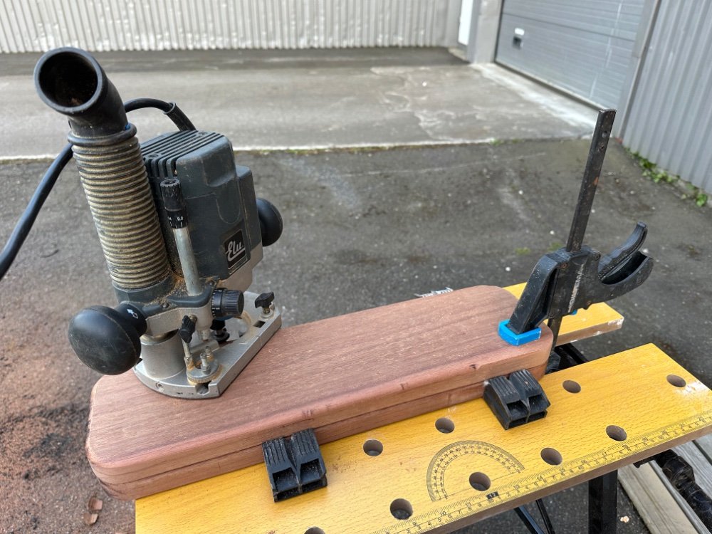

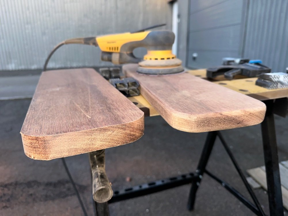

Chilli Solbris Svart 19.Juli.2025 Emnestarter Link til dette innlegget Svart 19.Juli.2025 Siden været ikke er helt på plass……..😎😎😎 Så laget jeg nye trappetrinn til badeplattformen og badestigen. Kjøpte teakplank på Bauhaus faktisk som ikke kostet skjorta. Med pussing og avrunding av hjørner ble de ikke så verst. Jeg kommer ikke til å frese spor i dem slik originalen er. Trinnene blir større enn de gamle! Monteres kanskje før jobb i morgen. Min 30 år gamle Elu båndsliper funker perfekt enda!!🤩 Avrundede hjørner før fresing og sliping. Og min 30 år gamle Elu overfres er de mer moderne fullstendig overlegen!!🤩 Det nærmer seg noget! Okay!! Mirka er i en klasse for seg innen eksenterslipere!! Det blir bra! Gidt å gjøre noe som forskjønner båten litt og ikke bare det tekniske!!👍😁 Sitér dette innlegget Mvh Chilli Solbris Båtlivet gir meg de største gleder! Og de største sorger!😂 Trenger du noe? www.solbrismaritime.no Link to post
Komodo Svart 19.Juli.2025 Link til dette innlegget Svart 19.Juli.2025 Chilli Solbris skrev 11 minutter siden: Siden været ikke er helt på plass……..😎😎😎 Så laget jeg nye trappetrinn til badeplattformen og badestigen. Ja, skjønner godt at du ikke orker å dra på sjøen i det uværet vi har nå om dagen 😅 Men fra spøk til revolver, blir fint dette, og holder med deg i å ikke frese opp de sporene. Det ser bare gammeldags ut, og kompliserer vedlikeholdet. (Men du må fremdeles lese hva du skriver før du poster ) Sitér dette innlegget Draco 20 blir jolle Skroggjennomføringer og materialkvalitet DIY Badeplattform DIY Anker i syrefast Link to post

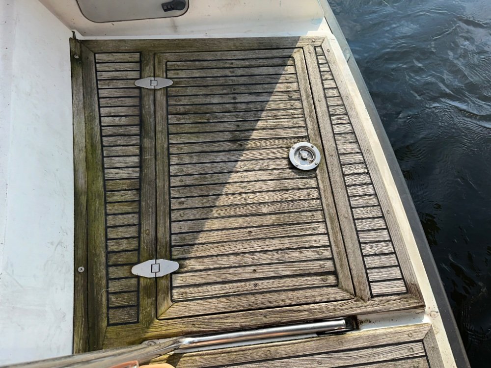

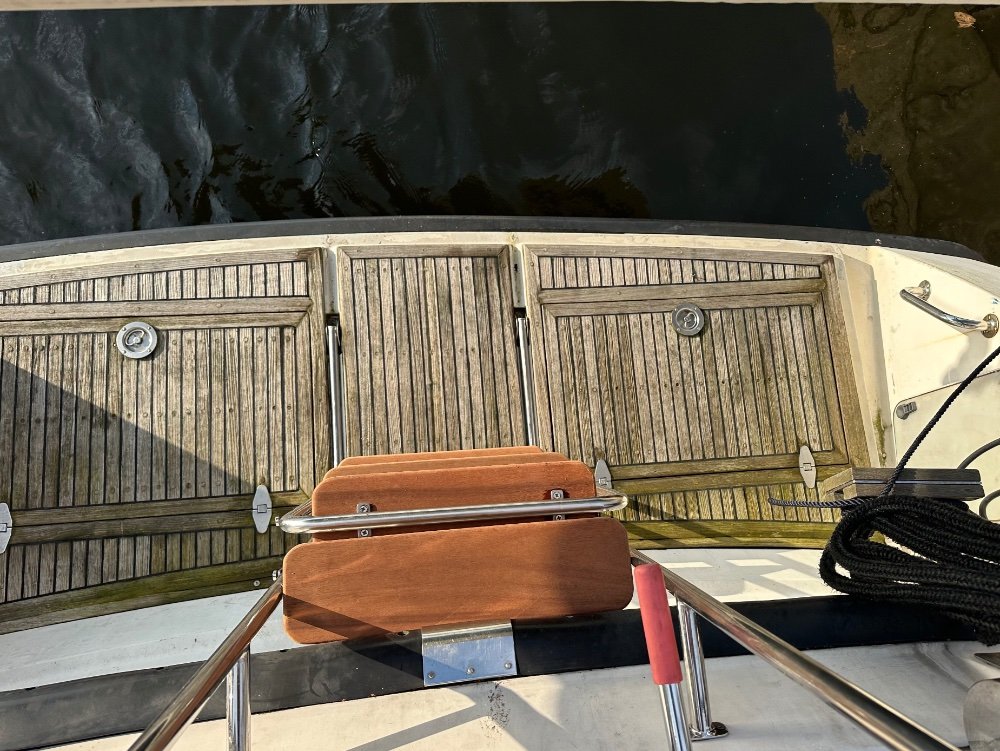

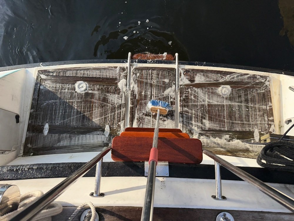

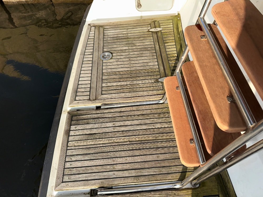

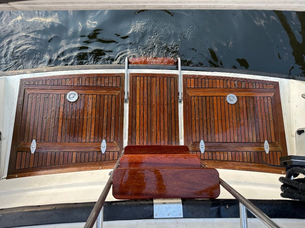

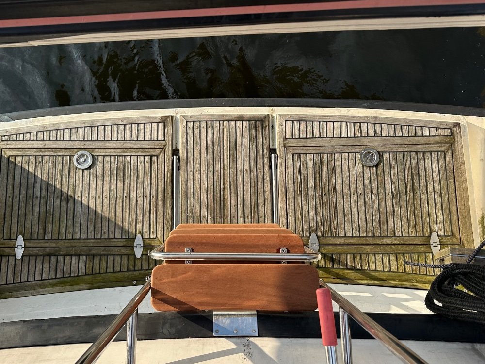

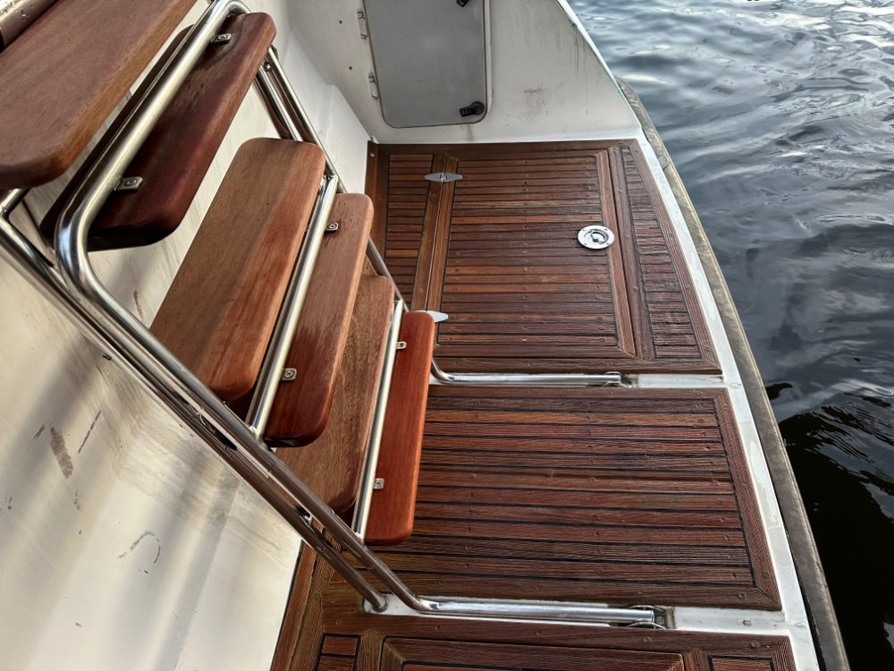

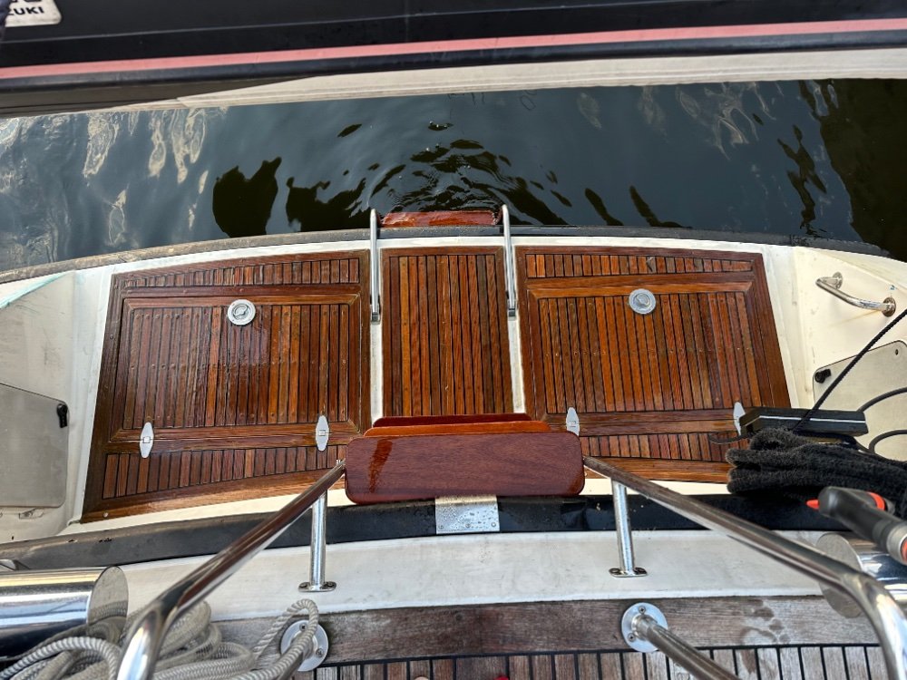

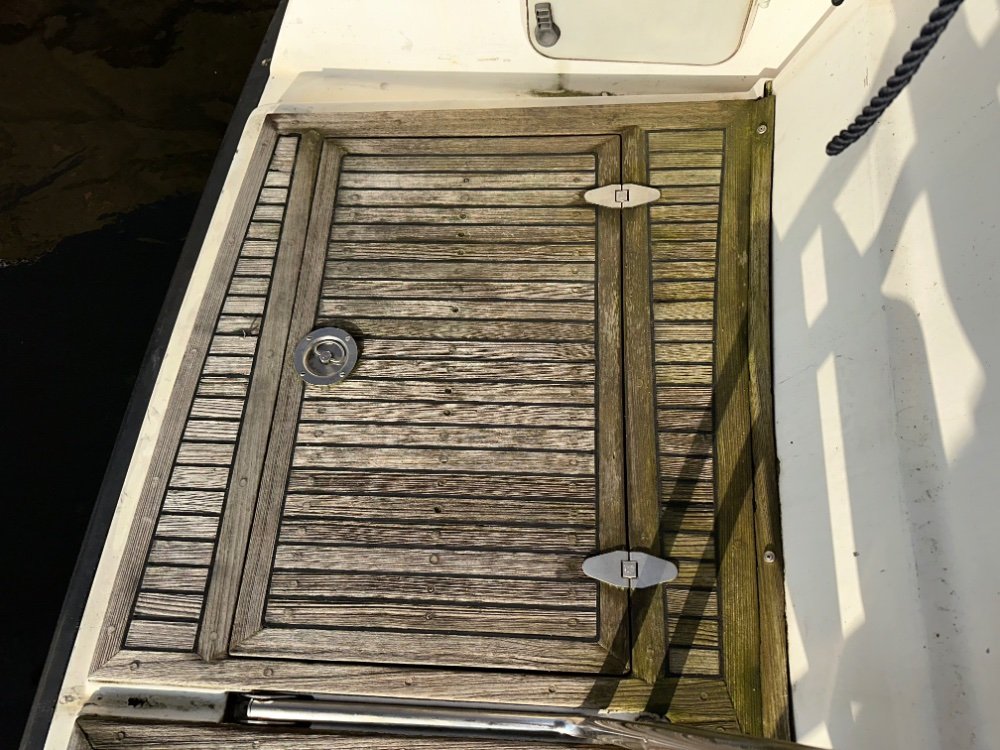

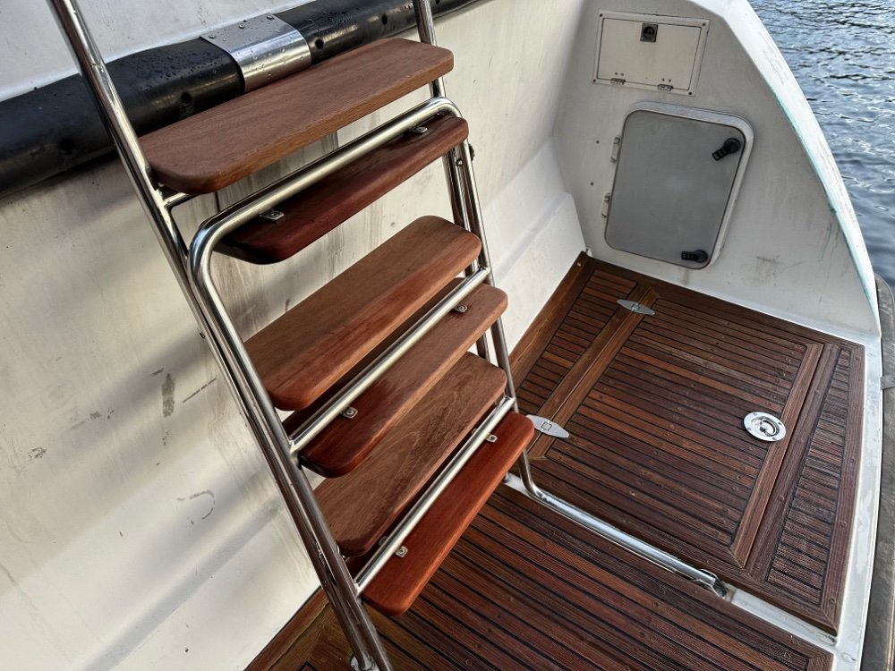

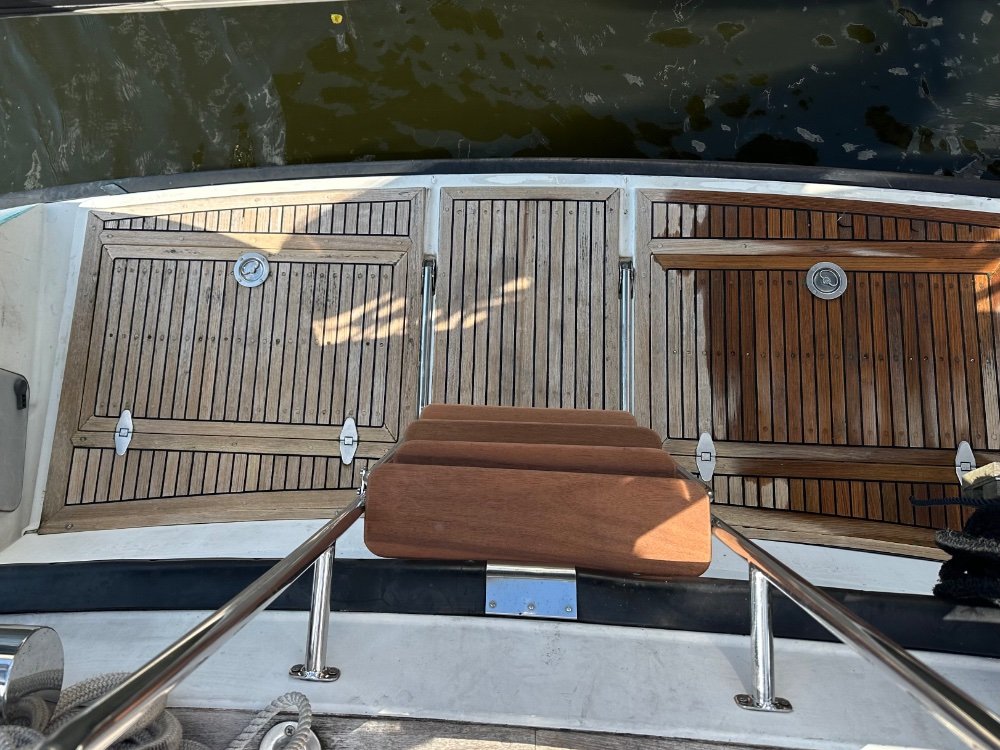

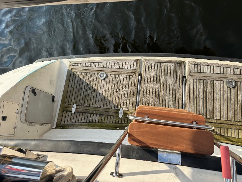

Chilli Solbris Svart 23.Juli.2025 Emnestarter Link til dette innlegget Svart 23.Juli.2025 Endelig ble det tid til å montere trinnene til badeplattformen og badestigen!😃 Og jeg fikk gjort rein teaken på badeplattformen.👍 Men nå er det greit å komme seg i seng! Skal opp kl 03:50 og dra på jobb. Teaken nå plattformen ser ikke ut! Det er utrolig så møkket den blir etter en sesong. Men det hadde nok hjulpet med en skikkelig runde med sliping! Denne gangen har jeg skrubbet ganske hardt! Nå får vi se hvordan det blir når det tørker! Trappa ble bra den!👍 Sitér dette innlegget Mvh Chilli Solbris Båtlivet gir meg de største gleder! Og de største sorger!😂 Trenger du noe? www.solbrismaritime.no Link to post
Tom Rør Svart 23.Juli.2025 Link til dette innlegget Svart 23.Juli.2025 Det gjorde seg Sitér dette innlegget Link to post
KGB70 Svart 23.Juli.2025 Link til dette innlegget Svart 23.Juli.2025 Var det resultat med bare vaskemiddel og skuring? Ble jo enormt bra!! Sitér dette innlegget Link to post
Komodo Svart 23.Juli.2025 Link til dette innlegget Svart 23.Juli.2025 Chilli Solbris skrev for 2 timer siden: Men det hadde nok hjulpet med en skikkelig runde med sliping! Ja, antagelig. Tipper teaken på den båten der er av førsteklasses sortering, og antagelig god tykkelse, så en runde med sliping gjør nok susen! Litt av problemet med å ha båt liggende den veien er jo at du sjeldent får sol og god tørk på badeplattformen, og dermed har det en tendens til å gro grønske og bli stygt. I tillegg er den jo såpass gammel at årringene begynner å komme fram. Tipper den blir som ny etter sliping. Og nye trinn i trappa ble jo veldig bra Sitér dette innlegget Draco 20 blir jolle Skroggjennomføringer og materialkvalitet DIY Badeplattform DIY Anker i syrefast Link to post
Chilli Solbris Svart 24.Juli.2025 Emnestarter Link til dette innlegget Svart 24.Juli.2025 Tom Rør skrev for 5 timer siden: Det gjorde seg 😄😄 KGB70 skrev for 4 timer siden: Var det resultat med bare vaskemiddel og skuring? Ble jo enormt bra!! Jeg har kun brukt Respect Deep cleaner nr 1 og Respect Deck cleaner nr 2.. Men denne gangen ble det tre runder med nr 1 før det ble en runde med nr 2. Og jeg har skrubbet langt hardere enn jeg vanligvis gjør. Har denne i sortimentet mitt. Komodo skrev for 3 timer siden: Ja, antagelig. Tipper teaken på den båten der er av førsteklasses sortering, og antagelig god tykkelse, så en runde med sliping gjør nok susen! Litt av problemet med å ha båt liggende den veien er jo at du sjeldent får sol og god tørk på badeplattformen, og dermed har det en tendens til å gro grønske og bli stygt. I tillegg er den jo såpass gammel at årringene begynner å komme fram. Tipper den blir som ny etter sliping. Og nye trinn i trappa ble jo veldig bra Blir nok en runde Boracol her ja!!😄😄 Sitér dette innlegget Mvh Chilli Solbris Båtlivet gir meg de største gleder! Og de største sorger!😂 Trenger du noe? www.solbrismaritime.no Link to post
Hekri Svart 24.Juli.2025 Link til dette innlegget Svart 24.Juli.2025 Chilli Solbris skrev On 19.7.2025 at 23.47: Gidt å gjøre noe som forskjønner båten litt og ikke bare det tekniske!!👍😁 ......det kalles båtkos! Trapp og platting ble som nye! Men du liker vel best grå naturlig teak? Hvorfor gylden? Brukte du Respect? Sitér dette innlegget Var på Radich i -74 - og driver fortsatt med båt.... men har gjort mye annet også... Har solgt båten - leter etter ny.... ca 40'. Ikke drev! Link to post
Chilli Solbris Svart 24.Juli.2025 Emnestarter Link til dette innlegget Svart 24.Juli.2025 Hekri skrev 19 minutter siden: ......det kalles båtkos! Trapp og platting ble som nye! Men du liker vel best grå naturlig teak? Hvorfor gylden? Brukte du Respect? Når man behandler teaken med disse renseproduktene blir teaken gylden som dette. Det er ikke til å unngå. Man vasker vekk det laget teaken har dannet for å stoppe UV (gråfargen). Men om noen få uker er teaken grå igjen. Har behandlet lukene over ankervinsjen for å teste et produkt. Der er ikke teaken blitt grå. Du vil se det ganske godt neste gang du er ombord!😃 Sitér dette innlegget Mvh Chilli Solbris Båtlivet gir meg de største gleder! Og de største sorger!😂 Trenger du noe? www.solbrismaritime.no Link to post

tom Cognac Svart 24.Juli.2025 Link til dette innlegget Svart 24.Juli.2025 Chilli Solbris skrev for 15 timer siden: Trappa ble bra den!👍 Ble ikke så gærent resten av plattformen heller Sitér dette innlegget jeg tørker ut på land....! Link to post
Jakob T Svart 24.Juli.2025 Link til dette innlegget Svart 24.Juli.2025 Bruker grønskekverk fra felleskjøpet.Sprøytes på tørt dekk,kalesje ol,så er det bare å vente ein dag,sa er grønska vekk.Lett vask,så ein omgang med boracol Skåsnomt for teaken Sitér dette innlegget Link to post
Pequod Svart 24.Juli.2025 Link til dette innlegget Svart 24.Juli.2025 Så veldig bra ut, ja! Sitér dette innlegget Båtblogg: Fra landkrabbe til sjøulk... Link to post
Chilli Solbris Svart 24.Juli.2025 Emnestarter Link til dette innlegget Svart 24.Juli.2025 tom Cognac skrev 1 time siden: Ble ikke så gærent resten av plattformen heller Ble ganske grei den og!😁😁 Jakob T skrev 1 time siden: Bruker grønskekverk fra felleskjøpet.Sprøytes på tørt dekk,kalesje ol,så er det bare å vente ein dag,sa er grønska vekk.Lett vask,så ein omgang med boracol Skåsnomt for teaken Det der er ingen dum ide! Boracol forhandler jeg selv så den er veldig nær😄😄. Pequod skrev 1 time siden: Så veldig bra ut, ja! Godt å få gjort noe som gjør at den ikke ser helt forferdelig ut ja!!😄😄😄 Sitér dette innlegget Mvh Chilli Solbris Båtlivet gir meg de største gleder! Og de største sorger!😂 Trenger du noe? www.solbrismaritime.no Link to post
Chilli Solbris Svart 24.Juli.2025 Emnestarter Link til dette innlegget Svart 24.Juli.2025 Og slik ser den ut tørr! Det er fortsatt en vei å gå for at den blir helt fin! Sitér dette innlegget Mvh Chilli Solbris Båtlivet gir meg de største gleder! Og de største sorger!😂 Trenger du noe? www.solbrismaritime.no Link to post

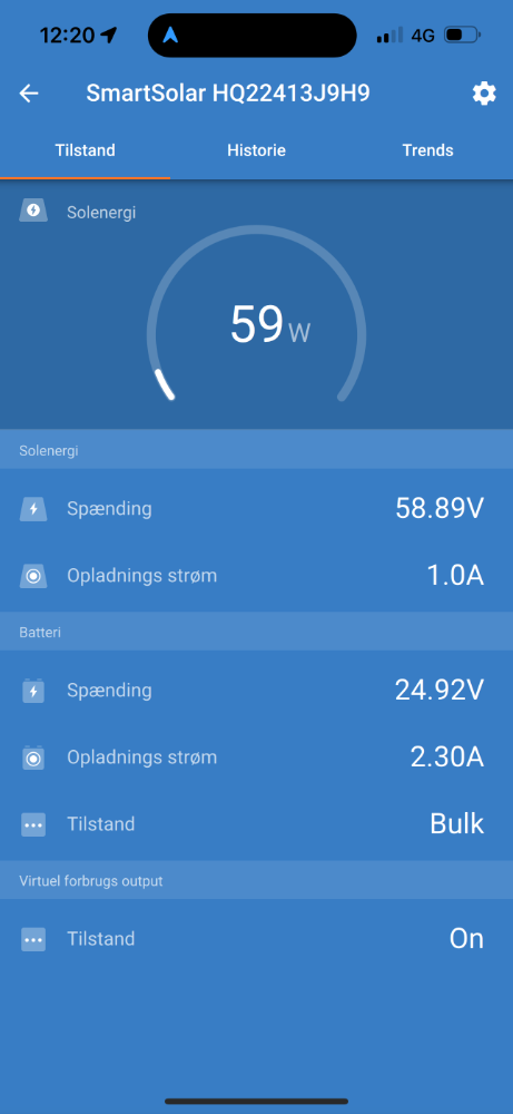

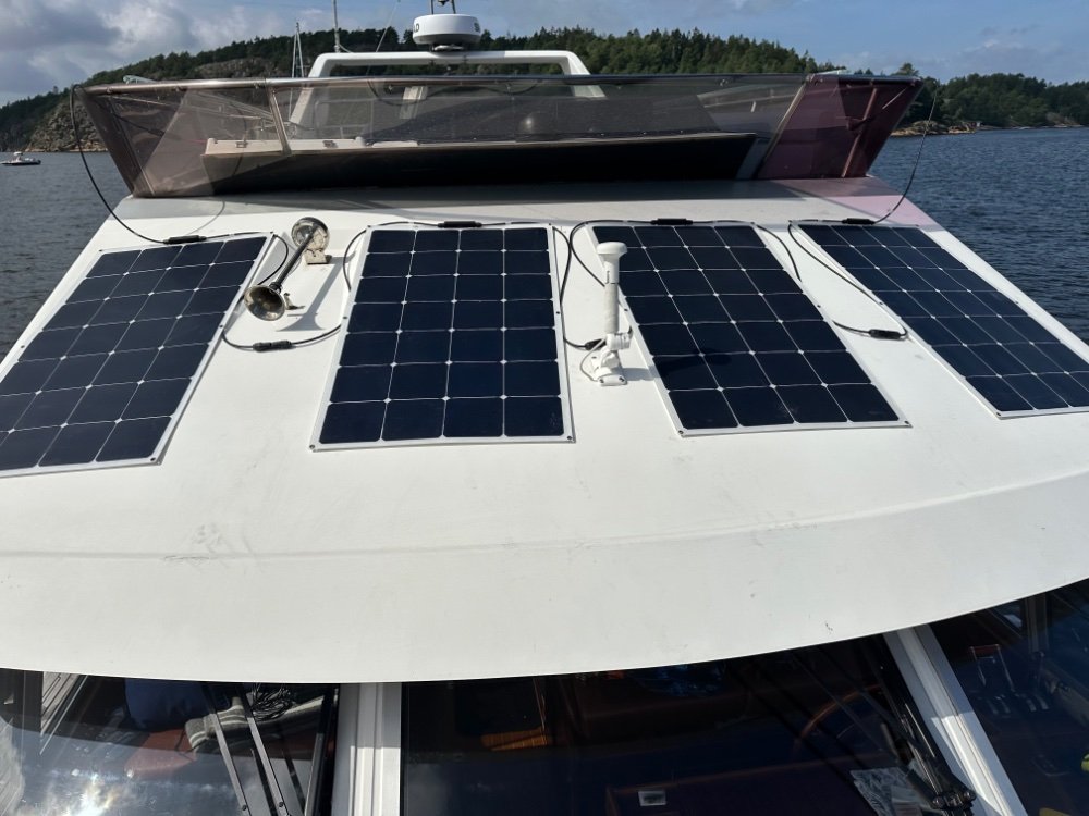

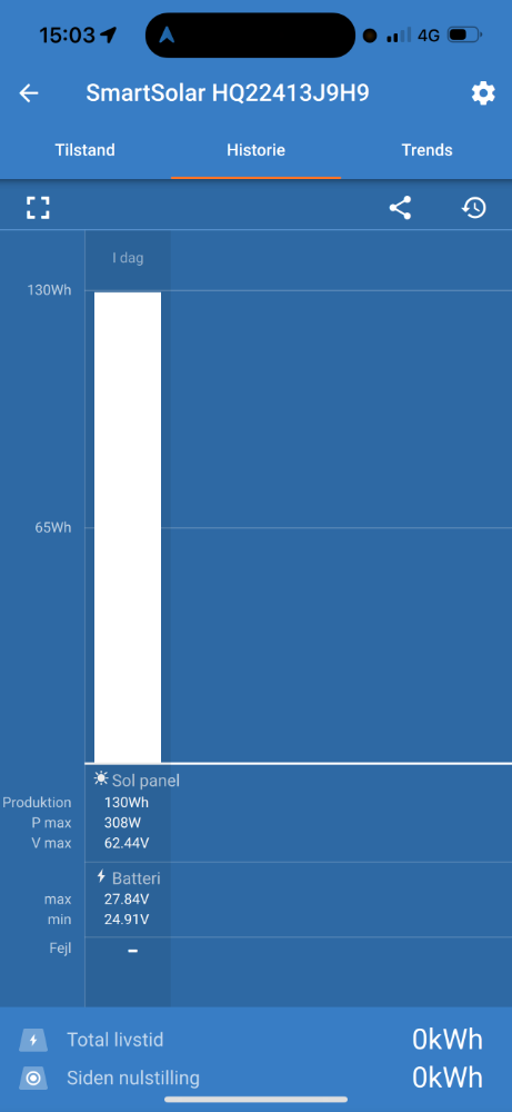

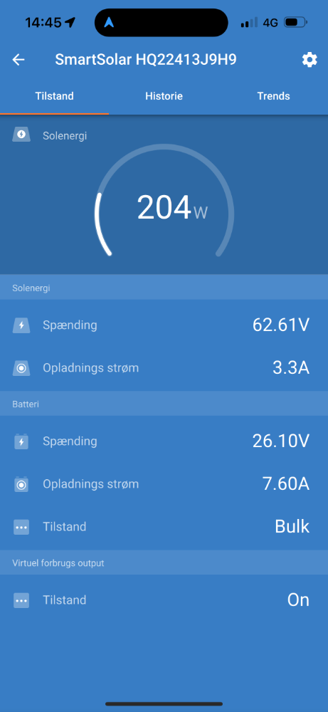

Chilli Solbris Svart 26.Juli.2025 Emnestarter Link til dette innlegget Svart 26.Juli.2025 Nå har jeg endelig fått koblet opp solcelleanlegget om bord!!! Tok bare et par år fra jeg fikk panelene til de endelig er i bruk!!! Victron SmartSolar MPPT 100/30 er installert og den gir god oversikt via blåtann!😃😃 Apoen viser hva som går inn. Jeg er usikker på om jeg har en shunt som får med alt forbruk. Men så lenge jeg kan følge med på vokt er jeg happy. Skrur av så mye forbruk som mulig uansett! Blir artig å følge med på dette! Sitér dette innlegget Mvh Chilli Solbris Båtlivet gir meg de største gleder! Og de største sorger!😂 Trenger du noe? www.solbrismaritime.no Link to post

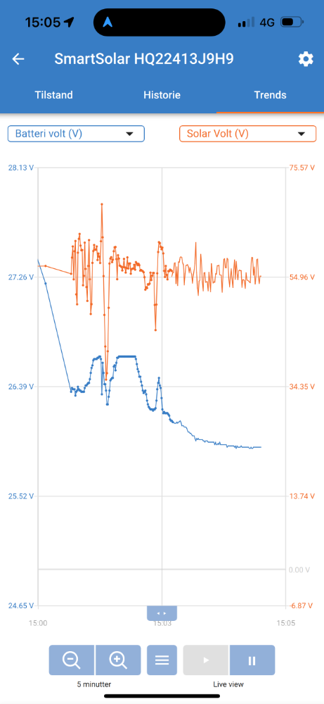

Chilli Solbris Svart 27.Juli.2025 Emnestarter Link til dette innlegget Svart 27.Juli.2025 Ikke all verdens effekt på solcellene i dag! Men hva tenker dere om spenningen på batteriene? Sitér dette innlegget Mvh Chilli Solbris Båtlivet gir meg de største gleder! Og de største sorger!😂 Trenger du noe? www.solbrismaritime.no Link to post
Komodo Svart 27.Juli.2025 Link til dette innlegget Svart 27.Juli.2025 Chilli Solbris skrev 10 minutter siden: hva tenker dere om spenningen på batteriene? Det kommer an på flere faktorer, f.eks. hvor lenge det er siden du ladet banken helt opp. Men i utgangspunktet vil jeg si den er lav. Sitér dette innlegget Draco 20 blir jolle Skroggjennomføringer og materialkvalitet DIY Badeplattform DIY Anker i syrefast Link to post
