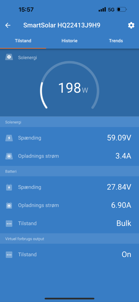

Chilli Solbris Svart 28.Juli.2025 Emnestarter Link til dette innlegget Svart 28.Juli.2025 I dag var det mer futt i solcelleanlegget!😁 Sitér dette innlegget Mvh Chilli Solbris Båtlivet gir meg de største gleder! Og de største sorger!😂 Trenger du noe? www.solbrismaritime.no Link to post
lurvetass Svart 29.Juli.2025 Link til dette innlegget Svart 29.Juli.2025 Bra spenning på batteriene også nå ser det ut til. Det som blir litt spennende er jo om solcellene klarer å holde spenningen på batteribanken eller i vertfall forlenge liggetid i uthavn uten aggregat eller lading fra motor. Sitér dette innlegget Hilsen Lurvetass Link to post

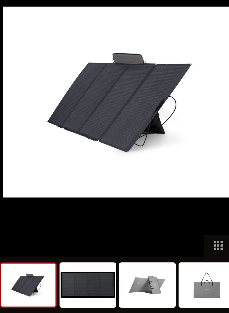

Chilli Solbris Svart 2.August.2025 Emnestarter Link til dette innlegget Svart 2.August.2025 lurvetass skrev On 29.7.2025 at 9.45: Bra spenning på batteriene også nå ser det ut til. Det som blir litt spennende er jo om solcellene klarer å holde spenningen på batteribanken eller i vertfall forlenge liggetid i uthavn uten aggregat eller lading fra motor. Jeg har gått til innkjøp av et sammenleggbart panel på 400 watt som jeg kannflytte rundt etter sola. Den får sin egen regulator! Så det blir spennende å se resultatet av det! Sitér dette innlegget Mvh Chilli Solbris Båtlivet gir meg de største gleder! Og de største sorger!😂 Trenger du noe? www.solbrismaritime.no Link to post

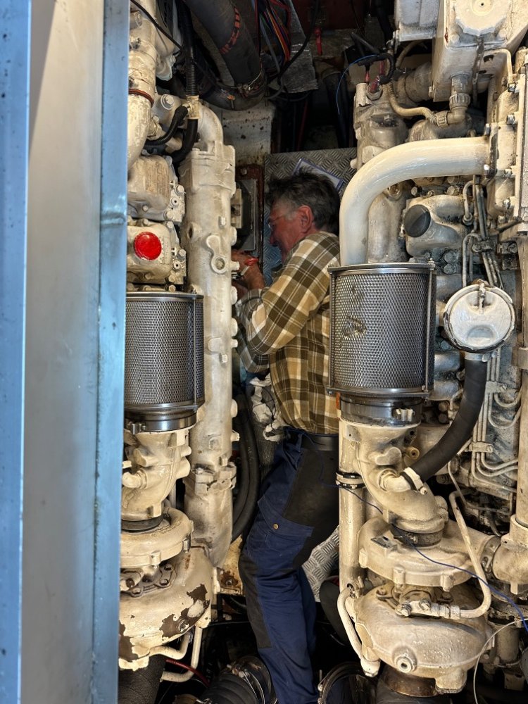

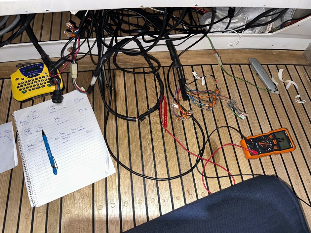

Chilli Solbris Svart 4.August.2025 Emnestarter Link til dette innlegget Svart 4.August.2025 Jeg er velsignet med meget gode venner som er MINST like sprø som meg. Her er for eksempel @Hekri sin definisjon på båtkos!!🫣🫣😅😅 Vi gjør et ærlig forsøk på å få instrumentene på flybridge til å virke! Litt å ta tak i! Så var det det å komme seg opp igjen da!😏😏 Sitér dette innlegget Mvh Chilli Solbris Båtlivet gir meg de største gleder! Og de største sorger!😂 Trenger du noe? www.solbrismaritime.no Link to post
KGB70 Svart 4.August.2025 Link til dette innlegget Svart 4.August.2025 Tørr ikke å spørre om hva det er en gang!!! Sitér dette innlegget Link to post
Chilli Solbris Svart 5.August.2025 Emnestarter Link til dette innlegget Svart 5.August.2025 KGB70 skrev for 8 timer siden: Tørr ikke å spørre om hva det er en gang!!! 😂😂 Vi skal bare sørge for at instrumentene på fly blir virksomme. Giverne sitter fantastisk plassert!😝 Sitér dette innlegget Mvh Chilli Solbris Båtlivet gir meg de største gleder! Og de største sorger!😂 Trenger du noe? www.solbrismaritime.no Link to post
lurvetass Svart 5.August.2025 Link til dette innlegget Svart 5.August.2025 Du snakker. Her har han en tråd med tur, der det er glansbilder av blide folk i sola på fly. Og en tråd der virkeligheten kommer frem. Gjestene stappes ned i maskinrommet Spøk til alvor, jaggu er du heldig og som har sånne båtvenner Sitér dette innlegget Hilsen Lurvetass Link to post
176-671 Svart 5.August.2025 Link til dette innlegget Svart 5.August.2025 Rightsize-venner er gull, spesielt for tilkomst der det er litt trangt. Sitér dette innlegget Any ship can be a minesweeper. Once. Husk lytteplikten på kanal 16 og å holde god avstand til båt som viser "signalflagg A" ! Link to post
Hekri Svart 5.August.2025 Link til dette innlegget Svart 5.August.2025 lurvetass skrev for 2 timer siden: Gjestene stappes ned i maskinrommet Og så? Jeg fikk utdelt pute, så det skal ikke klages. 176-671 skrev for 2 timer siden: Rightsize-venner er gull, ....de stappes ned der det er plass - og avhengig av hvilken billett de har. Som du ser - vi fra lavere middelklasse får plassene uten utsikt, og lettere oppgaver. Men selve turen var en højdare! Fantastisk utsikt fra flybridge da vi fikk sitte der. Skjærgård. Fjellbacka. Bading. Båtabstinens - dog kanskje med et snev av virkelighetsorientering ref @lurvetass sin frykt for at jeg skal bli skremt til å bli landkrabbe. Så jeg kan ikke begripe hvorfor @Komodo kommenterer med 3 spøkelser? Alle gode ting? Sitér dette innlegget Var på Radich i -74 - og driver fortsatt med båt.... men har gjort mye annet også... Har solgt båten - leter etter ny.... ca 40'. Ikke drev! Link to post
