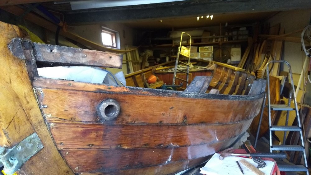

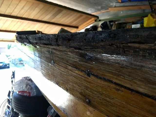

Så langt har jeg fått gjort litt research, tenking og planlegging, og akkurat kommet igang med selve arbeidet der jeg har demontert esinga og bordgangen. Fant frem vinkelsliper og multisaga og satte igang. Tok meg god tid til dette, for å gjøre det mest mulig skånsomt slik at ikke noe av det som skal beholdes videre ble skadet. Vinkelsliperen brukte jeg til å kutte ned naglene fra utsiden (igjen for ikke å skade noe av det som skal stå igjen), for så å dore disse innover. Har hørt folk som sliper av naglene på innsiden, men jeg synes det fungerte bedre å gjøre det fra utsiden, da dette bordet var kast uansett.
41403526_245341022793139_7990015965276405760_n.jpg.a2bf665f2f20c9a4b4cd6bfeb83c0a05.jpg
41493199_292308288253438_8558680544483737600_n.jpg.de6438fc1d16c0d57e5124fba3267b80.jpg
41517483_545353632575969_7085064388914184192_n.jpg.1e9fe163ee2e4c836211be9416d158e0.jpg

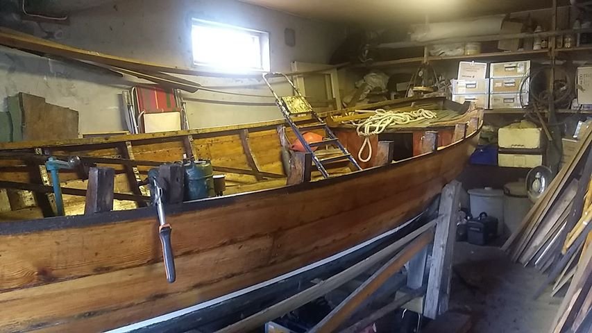

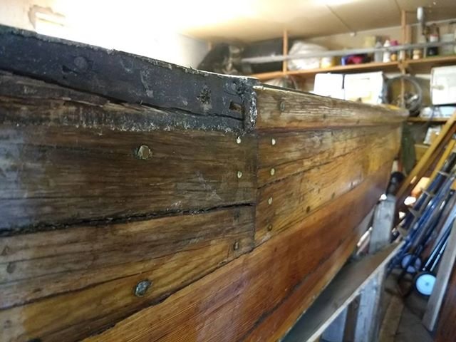

Var litt spent på hvordan ting så ut under alt dette spetakkelet av råte og blåved, men etter hva jeg kan se, ser det ok ut. Og jeg tror ikke jeg trenger å utbedre noen av spantene.

Og ja.. Ikke verdens mest ryddige og største garasje, men det duger.

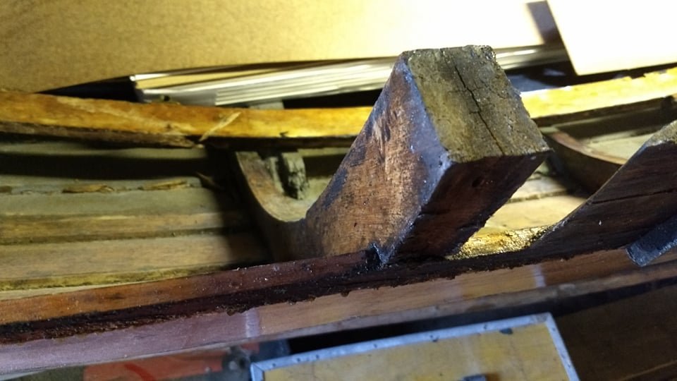

Rakk en liten tur i garasjen ikveld.

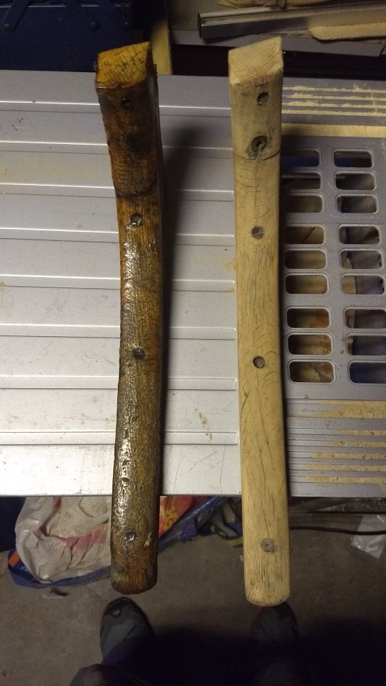

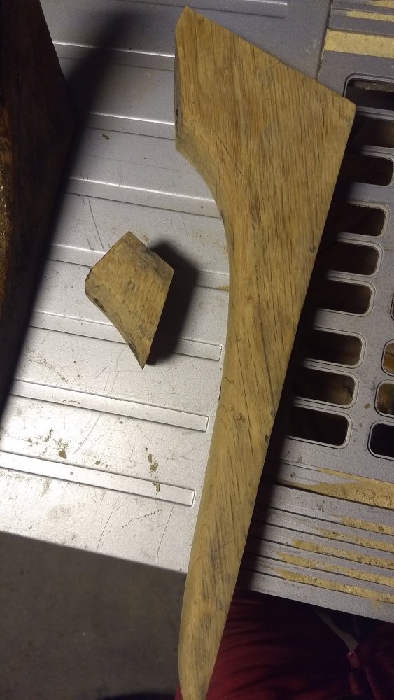

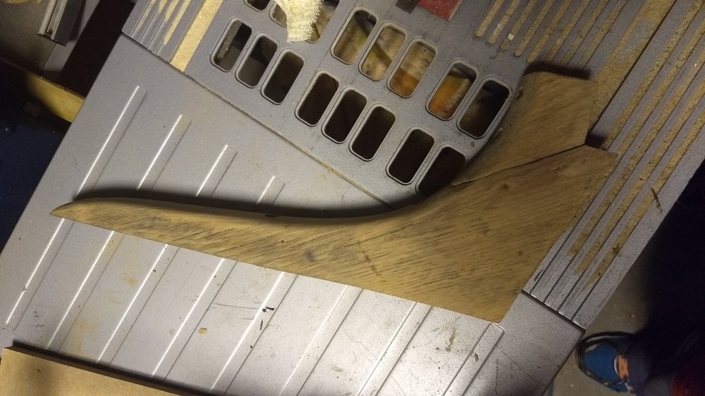

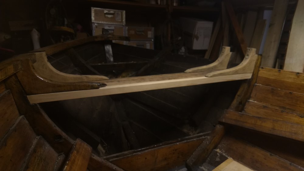

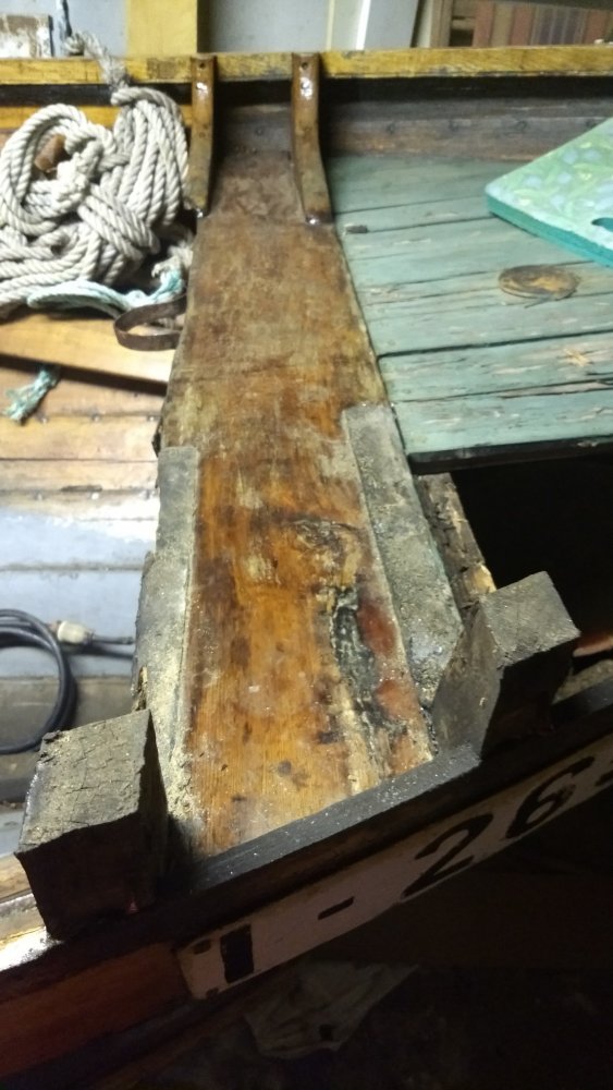

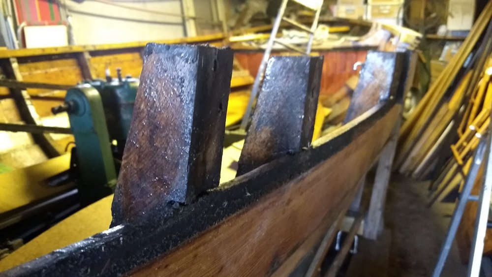

Demontert knærne på styrbord side som kobler sammen esing, spant og tofte i baugen.
Disse har vært knekt så lenge jeg kan huske. Mye sannsynlig at det er vridninger i esinga som har forårsaket dette? Uansett vil jeg beholde disse, og kommer til å lime de sammen igjen med pu-lim.
68875653_879336752429300_8024845993973383168_n.jpg.002065c3795e4f25e95914a3f97f10df.jpg

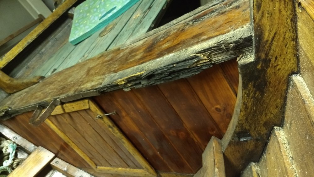

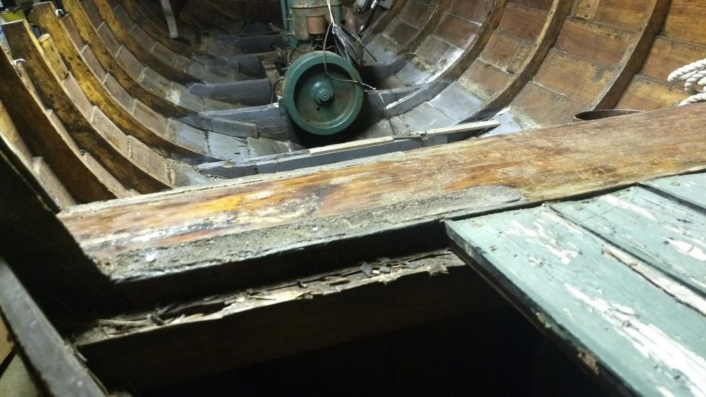

Her kan vi se at tofta trenger litt omsorg. Planen her er å kutte vekk det som er dårlig, og felle inn nytt. Ca 1/4 skal vekk.
Skottet blir også nytt etterhvert.

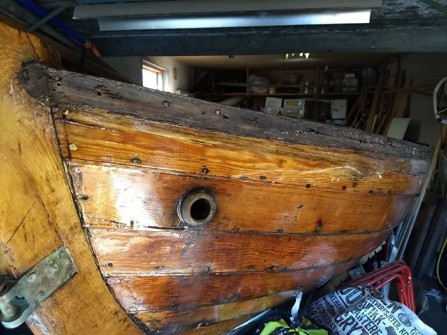

Fremre delen er hel ved. (Det vi ser av råte her, er bare en list som støtter bordene som går videre frem)

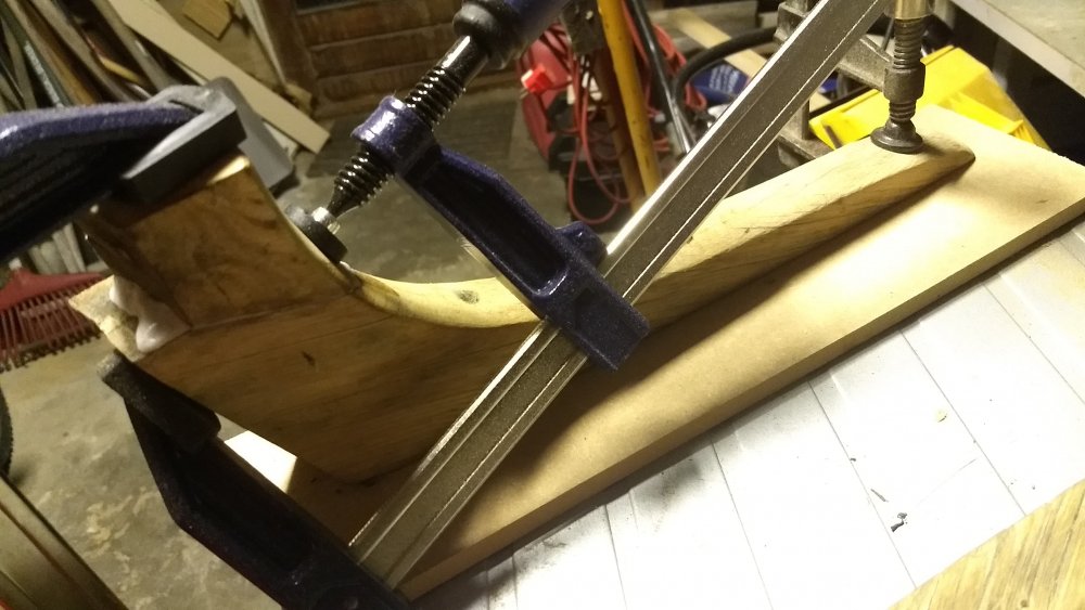

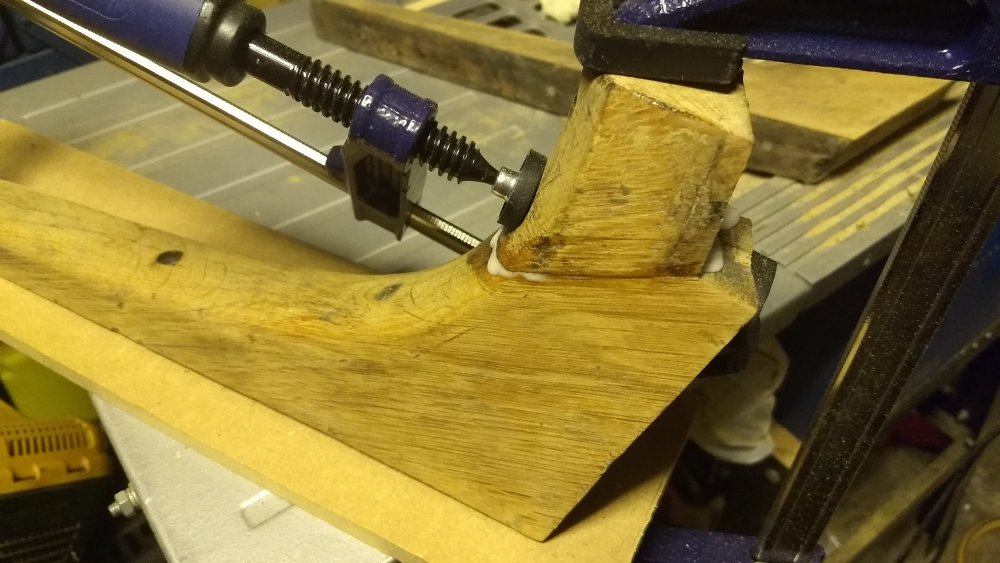

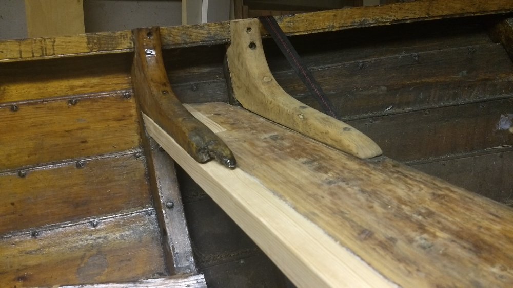

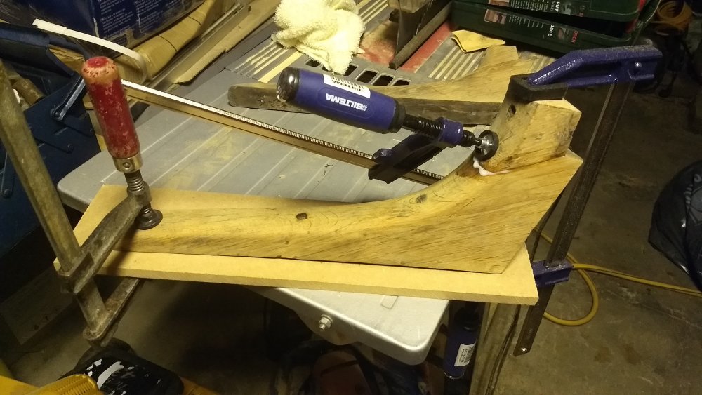

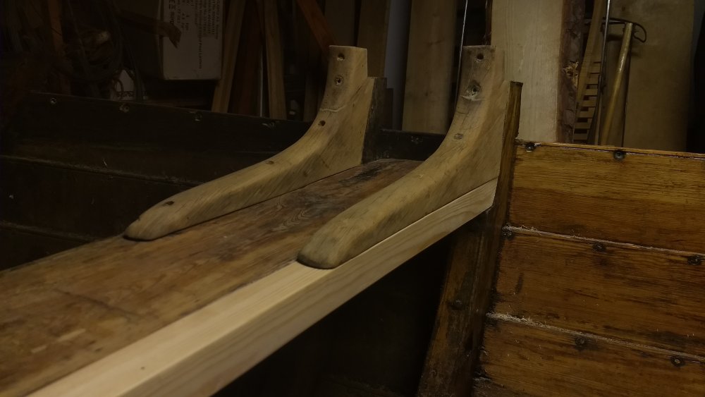

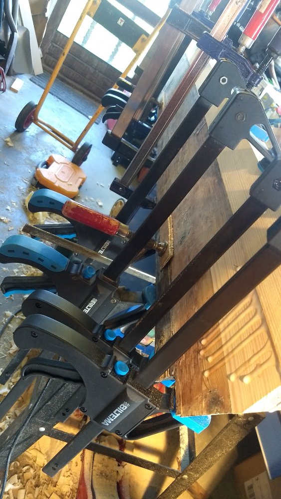

Igang med liming av knær.
68647574_2380960665495181_3099076301454049280_n.jpg.f477e6af3ca774eb91f02fb54e39edbb.jpg
68377998_2329450413972581_1697694228718551040_n.jpg.8abf75e77f724650435e01fedfb6621f.jpg
69044403_2408642035886601_3019361893123883008_n.jpg.7e47d6c09655a75a3ce56b2e6c241548.jpg
Kne nr 2. klar for liming. Det blir imorra.

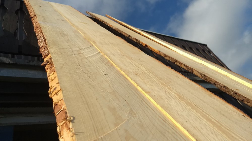

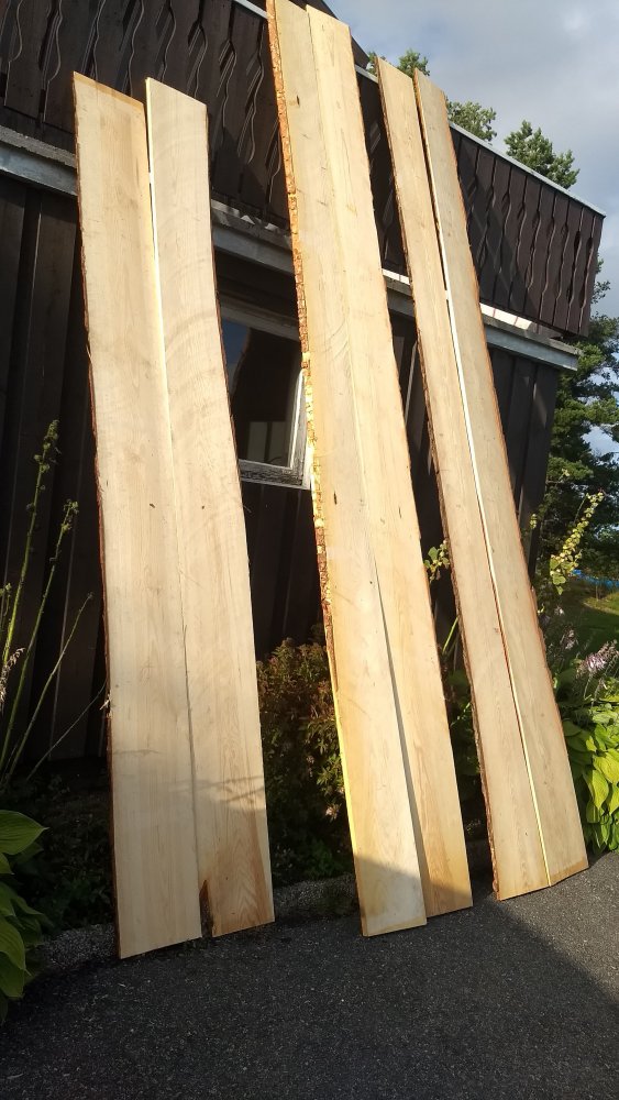

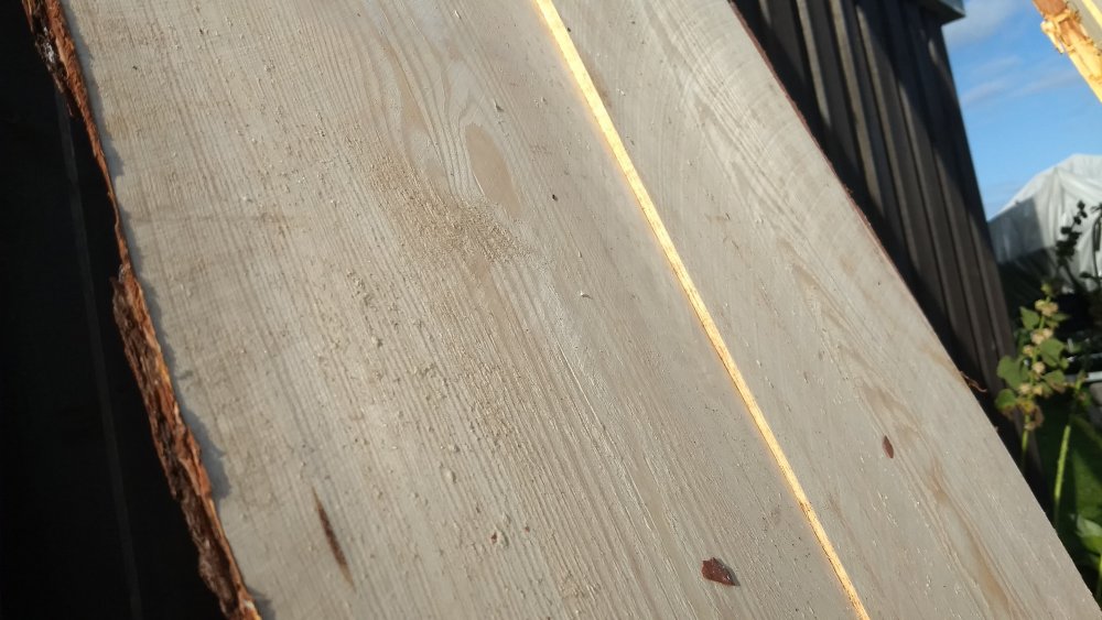

Her kommer litt bilder av det som befant seg på hengeren.
Veldig fornøyd med disse. Ca 25cm breie alle sammen, 25mm tykke og lengde på 6m som jeg måtte kappe ned til 3,8m for å få plass på hengeren.
Nå har jeg plenty til bordgang og til bakken forran i baugen. Og kanskje det blir nok til benker også!
68642336_2457287014317839_4705770768854679552_n.jpg.e6790f48eb402b921e2ec16e9c524ce9.jpg
69432348_680347795726248_2889265405287727104_n.jpg.25d713edb98832f01aa9428677aedf12.jpg
69063091_352990055611705_8878547679802556416_n.jpg.bf4da7e7de6fbc0653e11883d1673a8a.jpg

hanto1 skrev for 11 timer siden:
Ser bra ut dette, har du noen plan på steamkasse/ rør til oppvarming av ny øvre bordgang?
Lurer på å prøve med PVC rør, stor kjele med vann og gassbluss. Har også sett noen som kler bordet i plast, teiper igjen og kjører på med damp i enden av posen. Nå har ikke jeg sjekket hva man får av dimmensjoner på PVC rør, men må ha innvendig minst 170mm
Med båtførerbevis
Mitt båtprosjekt TOIVO
Toivo skrev for 2 timer siden:
Du får PVC rør i langt større dimensjoner. Snakk i tilfelle med en entreprenør om han har noe til overs fra et prosjekt, men spirorør er vel kanskje både billigere og bedre. Men du kan gjøre det enda enklere. Det er jo bare å spikre sammen ei kasse av rupanel. Den behøver ikke å være tett. Så kjører du på med damp :thumbsup:
Vdub skrev for 13 timer siden:
Mulig du kan finne billige spirorør/ventilasjonsrør du kan steame i. Ser det ligger litt på finn.no
Ikke dumt, skal sjekke det ut.
Komodo skrev for 13 timer siden:
Heller ingen dum ide. Har sett andre som har gjort det og. Og hvis ikke det er så nøye at den ikke er helt potte tett, er det kanskje en enda billigere løsning enn rør?

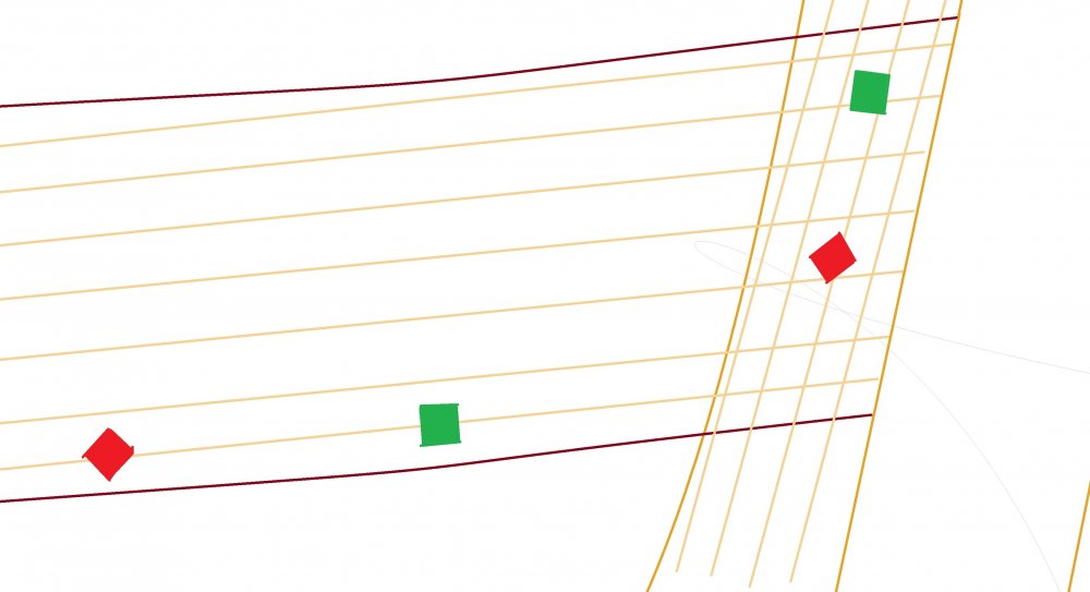

Når det gjelder rekspiker og saum; disse har et firkantet tverrsnitt og det er en fordel at disse da slås inn parallelt med årringene. Slås de inn diagonalt vil de skarpe hjørnene kunne føre til senere oppsprekking når bordet belastes, i tillegg er holdekraften langt svakere enn om de slås inn parallelt med årringene. Se illustrasjonen under (grønn = bra, rød = ikke ideelt). Klart, årringene/fibrene vil ikke alltid gå 100% parallelt eller krysses 90 grader slik at ideell innslåing er mulig, som f.eks. der bordene går inn i spunningen (som du gjerne ser jeg har prøvd å få fram på tegningen), men så langt det går bør alt som er firkantet slås inn slik at tverrsnittet på festemidlet er mest mulig parallelt med årringene.
Esinga kan du også steame ja. Tykkelsen er ikke noe problem så lenge du får steamet den godt nok (har steamet og bøyd plank av 3-toms/ 75mm tykkelse, og opp mot 40cm brei, rundt raua på ei 50-fots skøyte med såkalt panserrau, det var tungt, men det gikk?). Ville latt esinga få en liten time gjerne, trenger ikke så mye mer. Her også; en fordel å tilpasse på forhånd, da kan du feste den i enden med en gang den er ute av steamkista.
Redigert av Hakkannen (see edit history)
Stemmer at bordet blir kilt inn i stevnen ja. Er det noen spesielle spiker som brukes her? Bra illustrasjon, og skjønner akkurat hva du mener her. Skal ta hensyn til det.
Ser for meg at hvis jeg skal tilpasse til spunningen på forhånd, så kan det være vanskelig å vite nøyaktig vinkelen på bordet, siden det vil jo naturligvis ikke ligge langs med båten, men stikke rett ut. Noen tips til det?

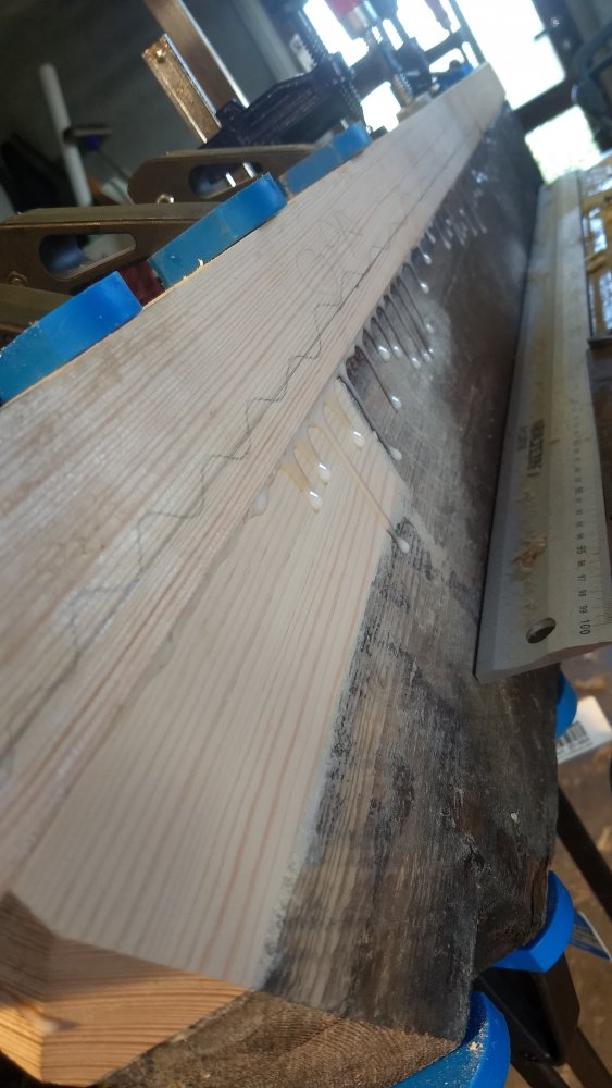

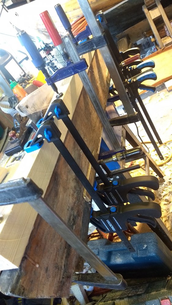

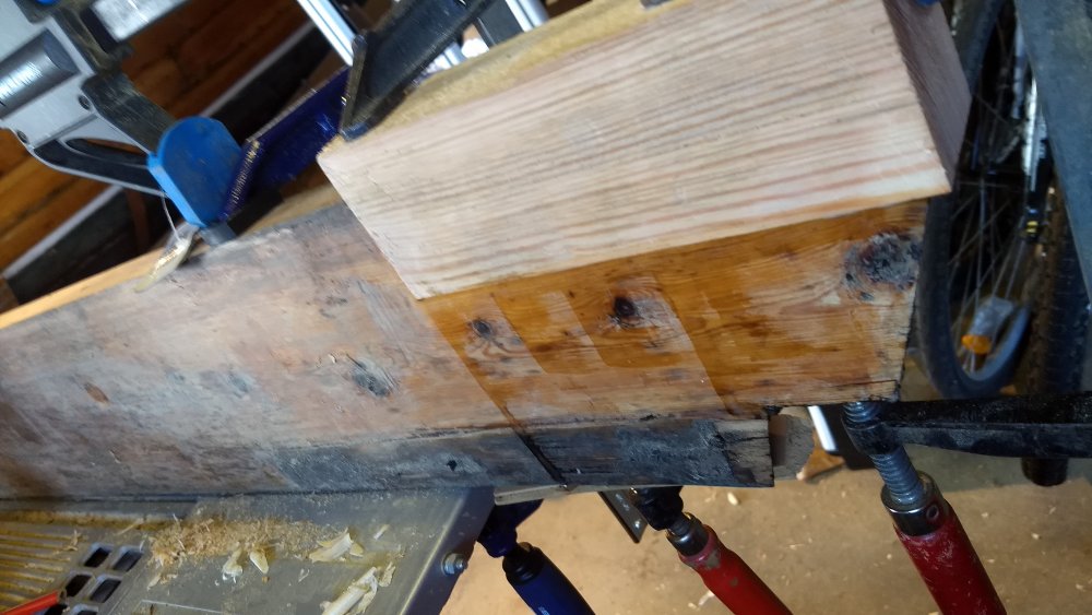

Liming og oppbyging av tofta. Knota litt med å få annleggsflatene 100% rette. Prøvde å rette av med høvel først, menhar ikke langhøvel, så var ikke lett. Endte med at jeg klaska på en lang stripe med pussepapir på et rettholt. Markerte med blyant på annleggsflata og pussa ned til det ikke var mer blyant igjen. Tror det ble gull :)
68914074_393464978040667_5325144308938964992_n.jpg.54dcb305c5a601ff268eca2aff2e2fe5.jpg
68991281_2355511491382567_3446894100387725312_n.jpg.0aa065bae382623a44f21d64f0a588d6.jpg
Bra og jevn sqeeze out :) Dette er altså under tofta
69405392_2141060689520089_3872508965531156480_n.jpg.e3b79d263eada2a83ad2f9f7a6fb2769.jpg
