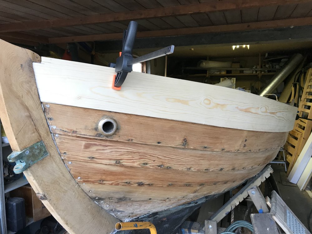

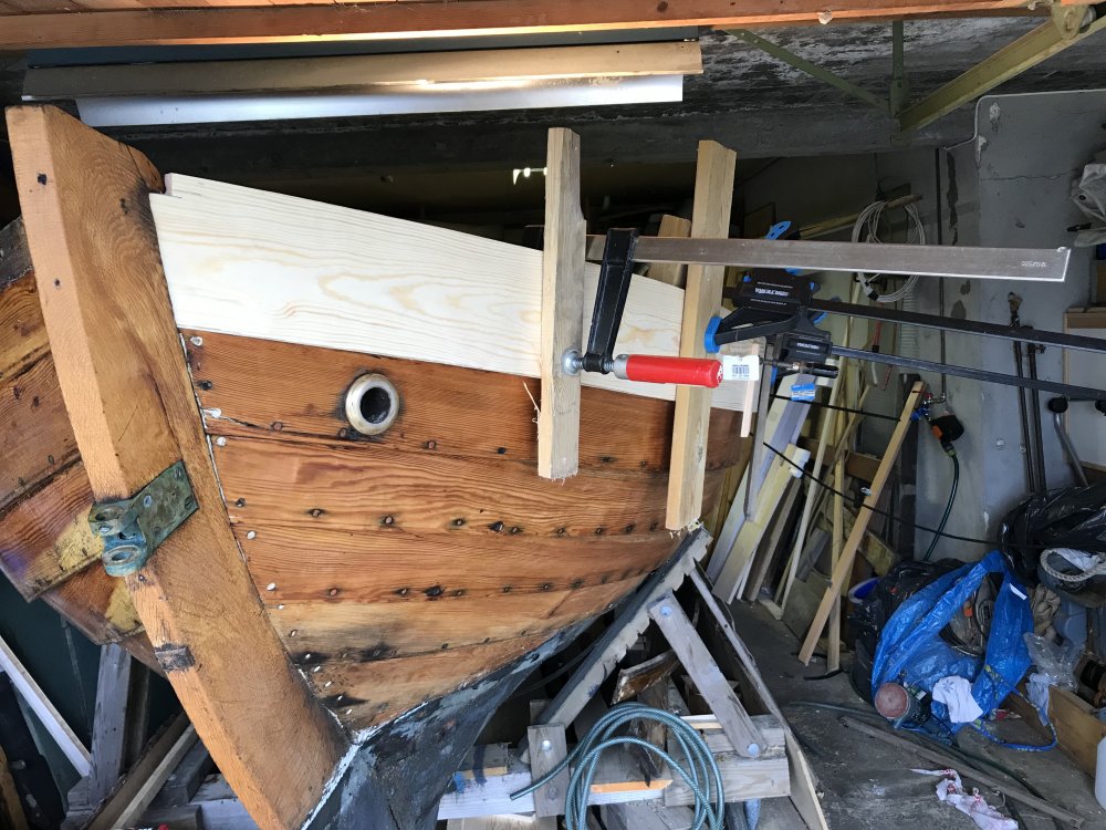

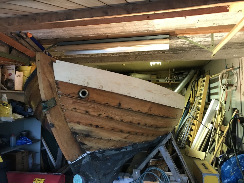

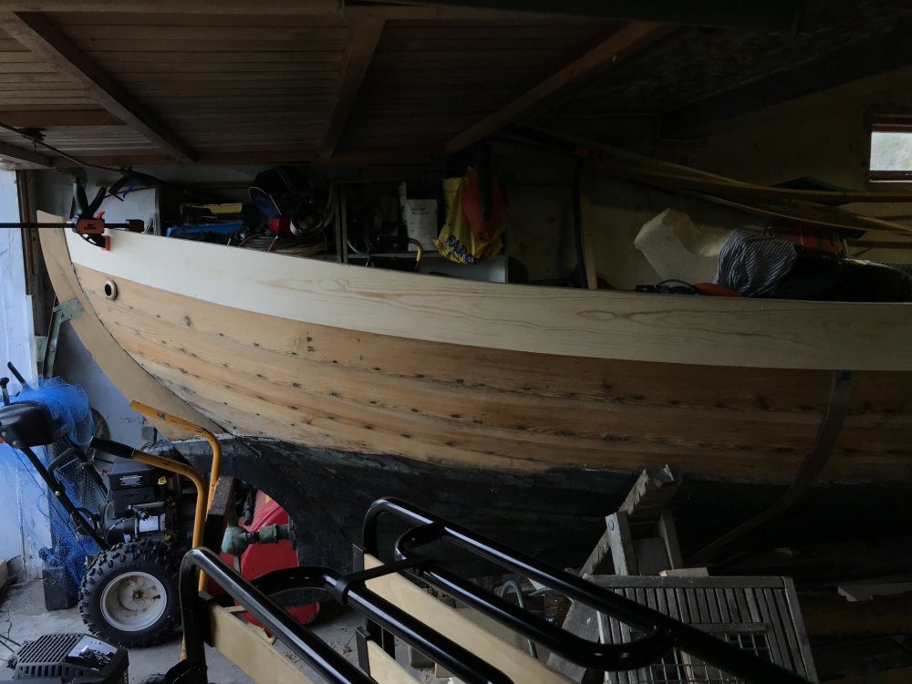

Startet opp igjen igår etter ferien. Ene siden er nå skrapet rein for gammel lakk. Og så var jeg og fikk høvla bordene. Har også sendt bestilling på kobberklink til trebåten.

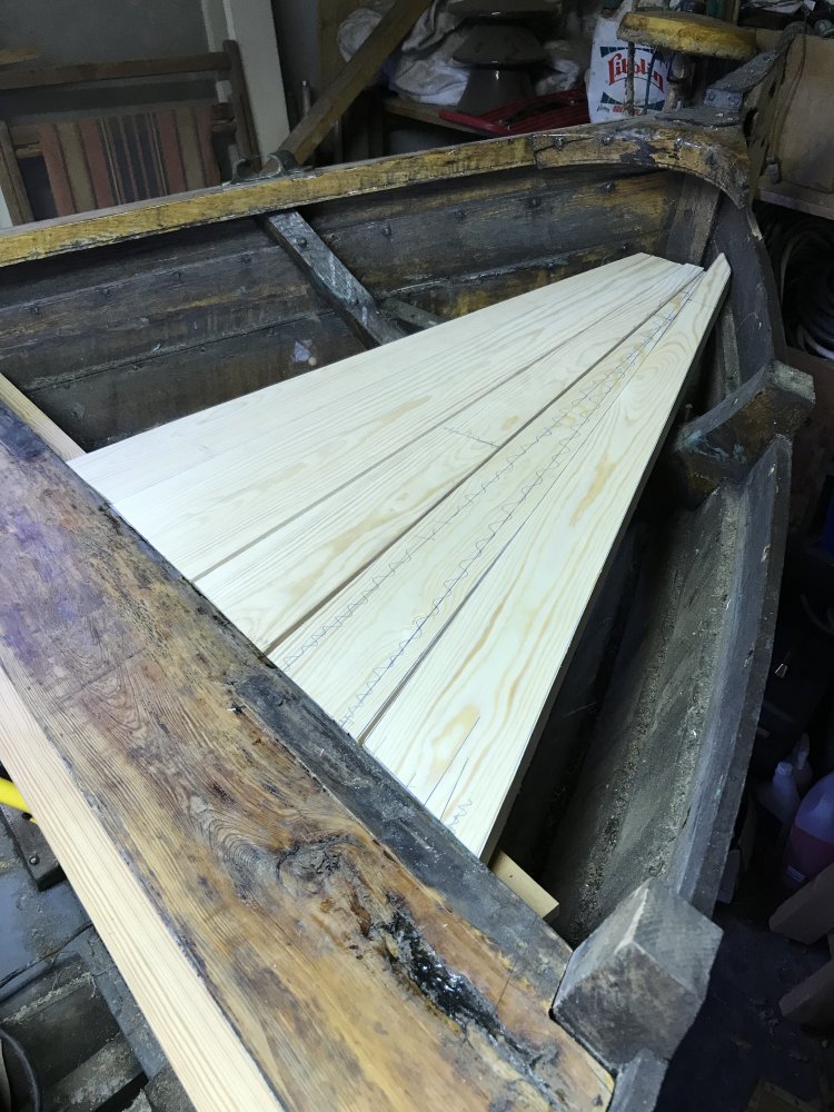

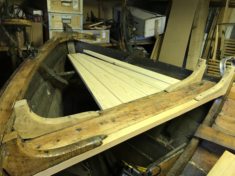

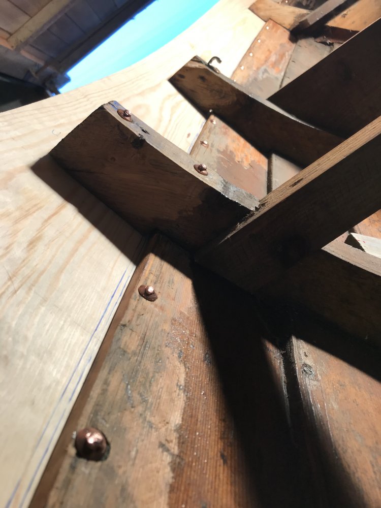

Da er jeg igang med gjenoppbygging av bakken fremme. Kom frem til at beste oppdeling med utgangspunkt i bredden på de materialene jeg har ble 9 bord. Går for en stil der alle bordene samles i toppen, heller enn å gå parallelt med fartsretningen. Da slipper jeg å lage flere dragere i tillegg til at jeg liker den klassiske looken på det.
Har idag grovtilpasset 5 av 8 bord.
Igår fikk jeg pakke i posten med konbersøm fra Trebåten AS. Så nå nærmer det seg klart for å tilpasse og legge på ny bordgang!

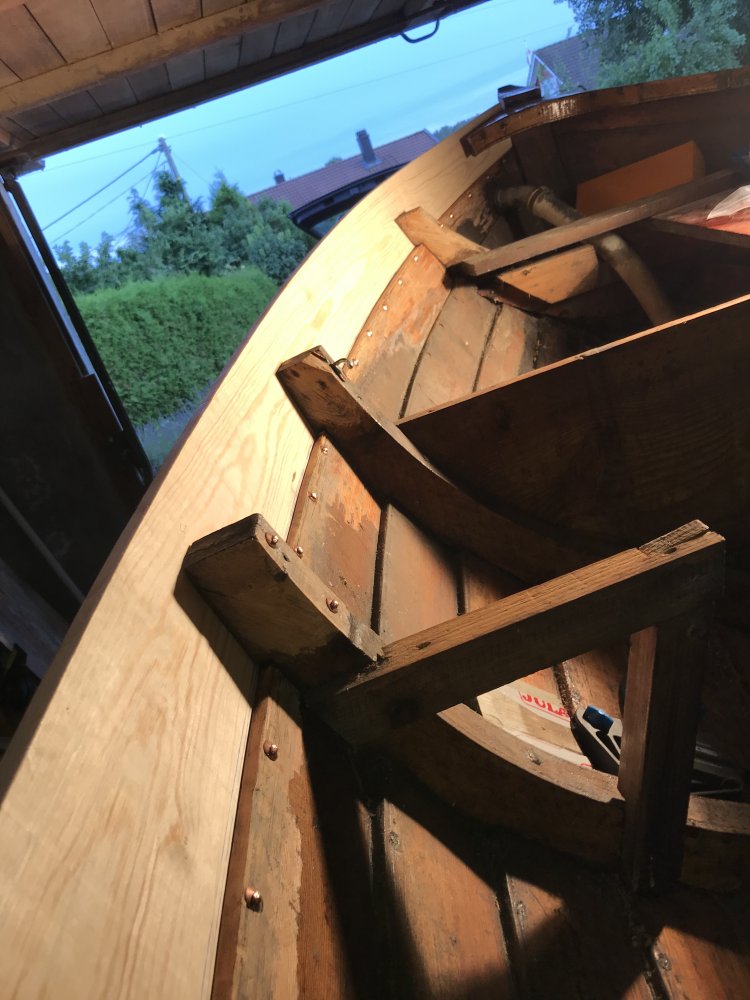

Bilder bra kveldens arbeid:
