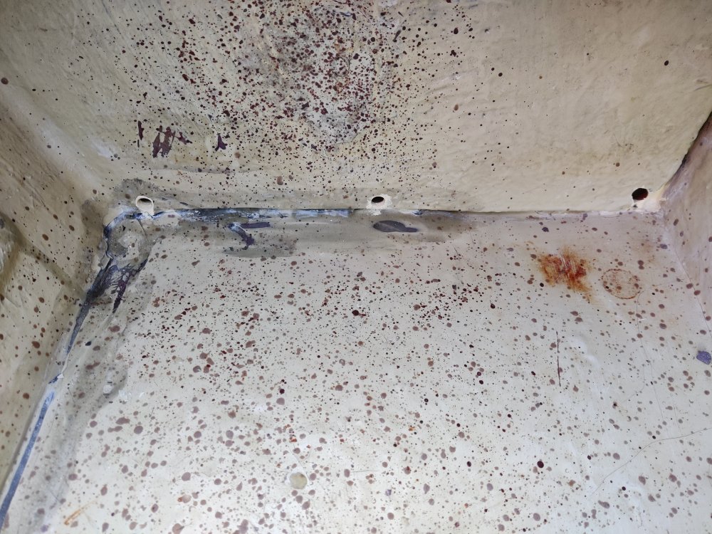

Framgangsmåten du nevner høres vel bra ut, men du må pusse ut en del for å skikkelig heft tenker jeg. Er nok bra fuktig den plata som ligger inni der?
Laminatet ser tynt ut, så et alternativ er vel å forsterke hele dørken med noen lag matte så den tåler å ha sviktende støtte fra undersiden som følge av råtten kryssfinerplate. Men da snakker vi noen timer med jobb :rolleyes:

Takk for det, Kanalkapteinen! Vasket båten et par timer før jeg tok bildet, det er derfor ikke så fuktig som det ser ut til. Resten av gulvet er i god stand, så det er først og fremst avbildet skade som må gjøres noe med.
Skal pusse godt for å sikre god heft. Takk for tips!

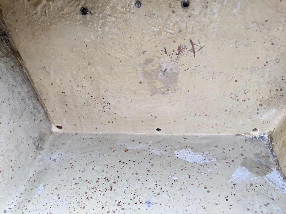

Tette større hull
Hva er argumentet for å legge den største biten med glassfiber først iht. https://www.westsystem.no/a/62/reparasjon-av-stoerre-hull?
Har det med heft og anleggsflate å gjøre? Legges den største biten først ender jeg vel opp med et "fjell" som må sparkles på sidene for å få jevn ift. dørken?

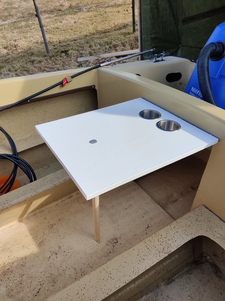

Bord/luke

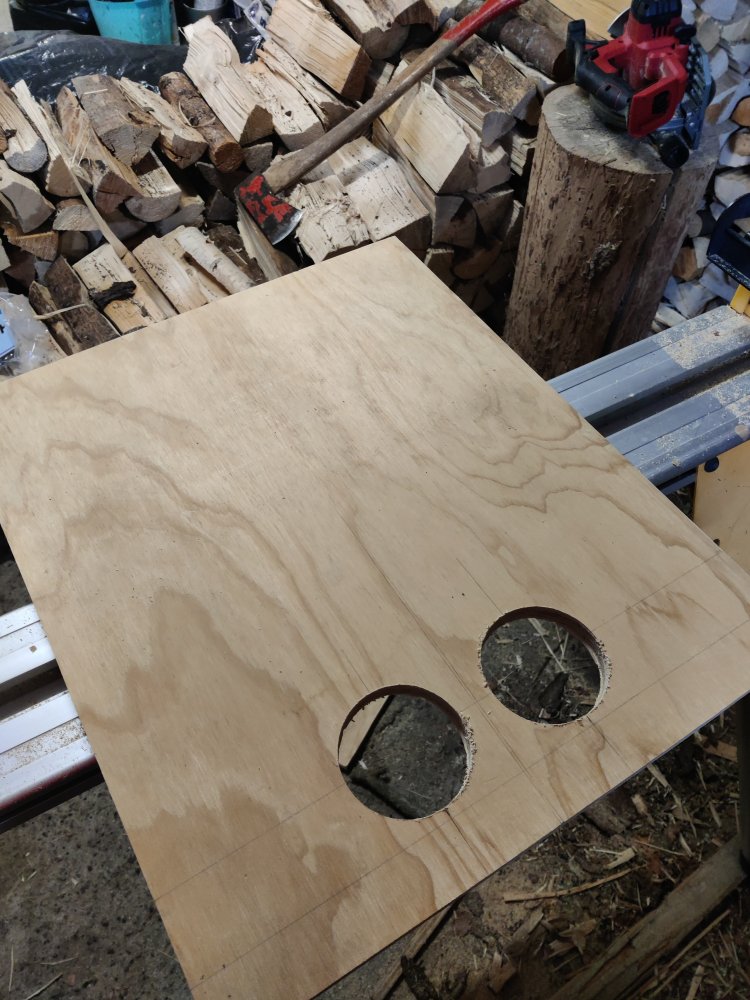

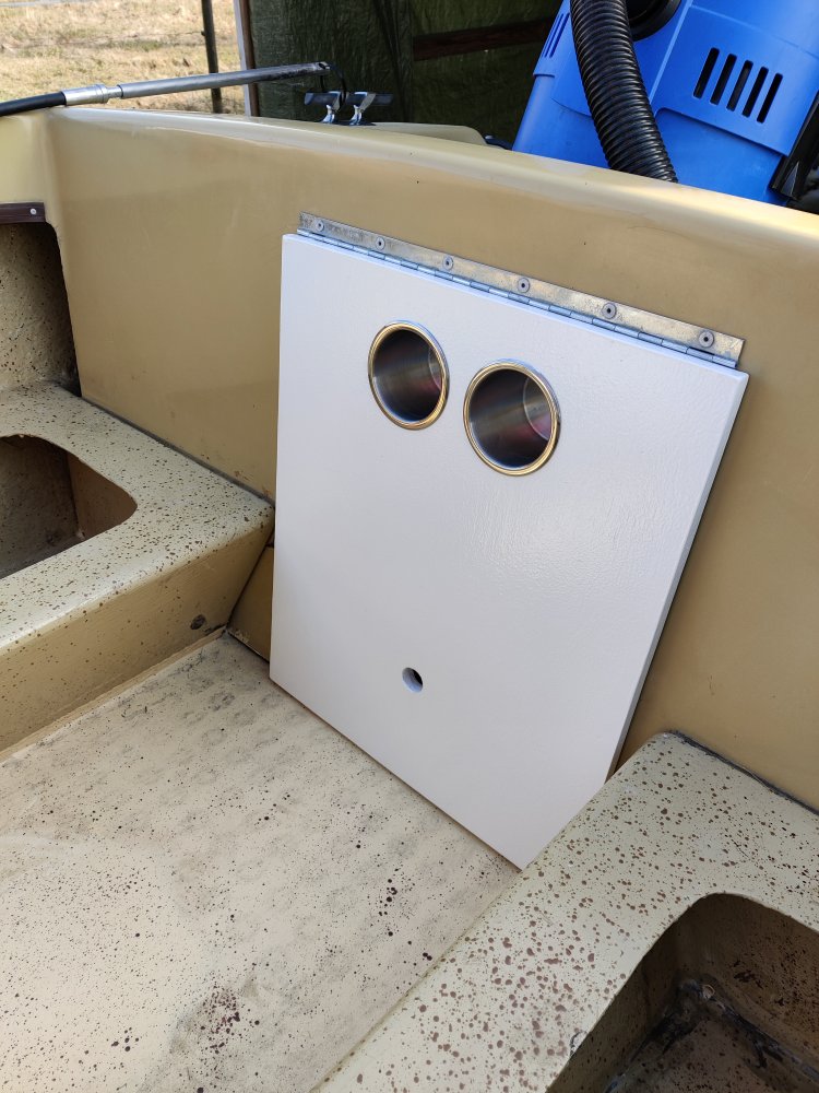

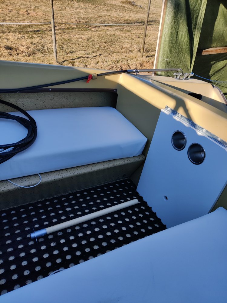

Fruen ville ha bord, og bord ble det! Brukte hullsag på en tilpasset finerplate for å få inn to koppholdere, og sylinderbor 1mm smalere enn et kosteskaft. Måtte også leke litt med et kosteskaftbeslag som fungerer som anleggsflate for å holde bordet oppe.
Kosteskaftbeslaget ble behandlet med hammerlakk, og finerplaten med x-antall strøk med alkydmaling. Gulvmatten lengst akter "låser" luka så den ikke slår i fart, og flyttes enkelt når luka skal brukes som bord.
