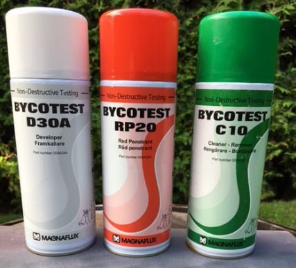

Lars - Dersom du kjenner noen som driver med NDT (ikke destruktiv tilstandskontroll) så bruker de et ekstremt penetrerende stoff som kalles "okseblod" til å påføre områder som skal sprekksøkes for overflatesprekker/defekter. Får du litt av dette så kan du prøve det... virker ikke det tror jeg du kan glemme det meste av kjemikalier.
Ikke få det på hud eller klær om du velger å prøve det :thumbsup:
https://norsksveis.no/download/40/
Nei, jeg kjenner ikke noen som driver med "NDT (ikke destruktiv tilstandskontroll)", har faktisk aldri hørt om noe slikt. Jeg er elektronikkingeniør. Boltex er til nå det beste penetrerende jeg har i verktøykassen. Så langt tror jeg nok at jeg kommer til å gå for å bore ut bolten. Alt etter hvor bra det blir, så blir det å friske opp gjenger, større dimensjon, gjennomgående bolt, helicoil eller . . . .

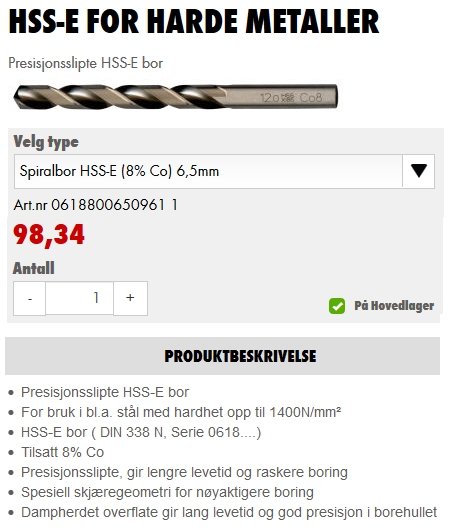

Dermed ble det å studere katalogen til Würth. Jeg har kundekonto hos dem, så da blir det vel å kjøpe inn et par bor hos dem. Dette er hva jeg kan se forstå må være noe av det beste de har. Prisen er jo ikke så ille for kunde heller. Men jeg må opp i 4,2mm (kr.52,80) for det minste. Mindre dimensjoner selges kun i pakninger på 10stk.
Så hva sier metallurg og verksted spesialistene? Det skal klare stål med hardhet på 1400N/mm².
Er det bare å legge inn en bestilling og hente i nærmeste butikk (Gjelleråsen) som det ser ut til har dette på lager?
Würt boret er helt sikkert bra, men det første metallurgen vil si er vel at hardhet ikke måles i N/mm2 :wink:
Hardhet har jeg ikke greie på, refererte kun til det Würth skriver. Riktig skjærehastighet? Med håndholdt drill blir nok det og mating på "gefühlen". Skjæreolje, piske sammen litt vann og olje?

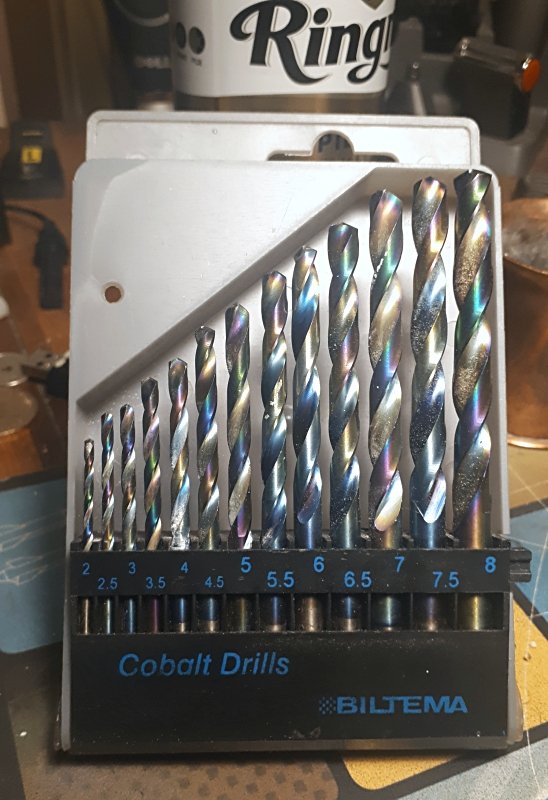

Nå fant jeg faktisk bor-settet fra Biltema som jeg trodde lå i båten. Spissene på borene så ganske bra ut, så da ble det ny testing.
Jeg håper inderlig de borene jeg har bestilt hos Würth er bedre.
Men å få til dette, skal jeg trene litt/mye her hjemme. Selv med et godt sentrert kjørnermerket, sklei borene fort ut. Men jeg har heldigvis flere bolter liggende i samme dimensjon fra da jeg byttet eksosbend som jeg kan testbore i. I båten får jeg jo kun en sjanse, og jeg skal jo bore ganske dypt hull. Jeg mener at boltstubben er ca. 10mm lang!

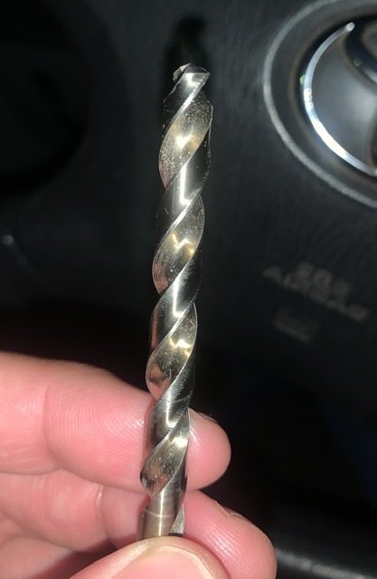

Dette høres for meg ut som en typisk feil: boring med for høyt turtall. Da skjærer ikke boret, og det sløves uansett borkvalitet. Du må bore med så lavt turtall som mulig og stort trykk på boret. Du må ha bormaskin med variabelt turtall. Du har riktig turtall og trykk når det kommer lange spon.
Redigert av NilsPils (see edit history)
Jeg kan også underskrive på det med hastighet ved boring. Den største feilen de fleste gjør ved boring med drill, er altfor høyt turtall og for lite press på boret. Du kan ikke gjøre så mye feil ved for lav hastighet, men motsatt derimot .... et sekund med høy hastighet på et bor av dårlig eller middels kvalitet, så kan du bare gi opp. Men som Ubaat skrev, så kan dette fikses ved å slipe boret igjen. Dette krever nok litt trening, men ved å se nøye på et nytt bor bør du nok kunne finne ut om du har slipt det riktig eller ikke (om du har slipemaskin).
Ellers har jeg også forsøkt noen billigbor fra BT, og de verste har rett og slett blitt bøyd, og kan lett bøyes tilbake igjen. Slike bor kan du bare glemme til en sånn jobb. Stålet i boret er rett og slett ikke hardt nok til å kunne skjære.
Så langt har jeg kun testet med en Bosch batteridril, selvfølgelig på laveste hastighet. Skal også prøve med en AEG og en Bosch 230V maskin, men de er tunge og uhånterlige.
