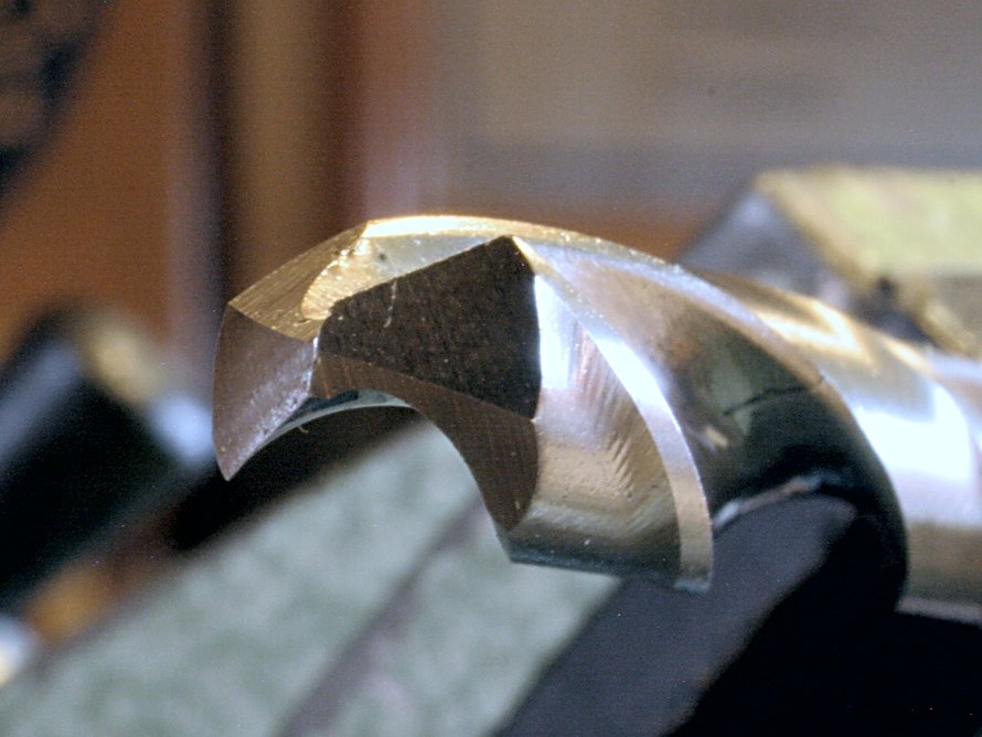

Lars H. Svart 2.Mai.2020 Emnestarter Link til dette innlegget Svart 2.Mai.2020 Biltema selger noen HSS bor som de beskriver som: Sitat Krysslipt spiss, og ekstra lang levetid. Med titanbelegg som danner en effektiv varmesperre og bedre skjærdata. DIN 338. Krysslipt spiss, noen som forklare forskjellen på det og "vanlig" sliping? Jeg kan jo bare godta at det skal være bra, men jeg er nå litt nysgjerrig på ting som dukker opp og som er nytt for meg. Sitér dette innlegget Lars H. Helgesen, "Kapteinen" på Trudelutt (Saga27) med hjemmehavn i Son, Oslofjorden Nettsteder jeg drifter: trudelutt.com oljepionerene.no Sagaforumet Webkameraer i gjestehavner Sverige https://trudelutt.com/webcams/ Som Paschuan i Soten sa på 1920-tallet: Ja, inte är jag mätt, men törstig är jag. Link to post

Olevine Svart 2.Mai.2020 Link til dette innlegget Svart 2.Mai.2020 (redigert) Krysslipt spiss er noe liknende det Komodo gjør når kan sliper vekk tverreggen. Boret vil både sentrere lettere og du trenger noe mindre kraft for å presse det ned i materialet. Det vil sikkert passe greit til det du skal gjøre. Redigert 2.Mai.2020 av Olevine (see edit history) Sitér dette innlegget Link to post

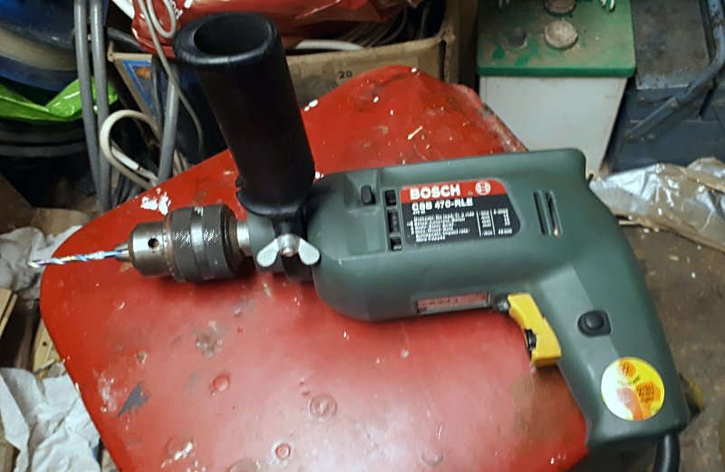

Lars H. Svart 3.Mai.2020 Emnestarter Link til dette innlegget Svart 3.Mai.2020 Takk for alle gode råd så langt. Enn så lenge sitter boltresten godt der den sitter, i båten 7 mil unna. Men det ble en ny tur ut i boden for å teste/lære seg litt boreteknikk. Det første jeg forsto, var at jeg måtte droppe batteridrillen. Det var ikke mulig å låse hastigheten på den. Så det ble en god gammel Bosch 230V drill som jeg kunne stille inn hastigheten helt ned til "dead slow". Den var stødig og god. Så var det å spenne opp noen gamle bolter til å bore i. Det første jeg oppdaget da, var at det ikke var bare bare å lage et merke helt presist i center med kjørneren. Når selve jobben skal gjøres i båten, får jeg sørge for godt lys og sterke briller. Enn så lenge har jeg kun de standard BT borene, får super HSS bor hos Würth på mandag, og kjøper vel inn et par av de beste hos BT også. Men med ganske så lav hastighet, litt olje og godt press, arbeidet 4mm boret seg nedover. Jeg gikk så over til et 6mm bor, satte opp hastigheten noe, og det arbeidet seg også nedover. Men jeg hadde ikke truffet i center som også bildet nedenfor viser. Dermed blir det litt mer trening når jeg har fått "god-borene" imorgen før det blir tur til båten en av dagene deretter. Ønsk meg gjerne lykke til. Sitér dette innlegget Lars H. Helgesen, "Kapteinen" på Trudelutt (Saga27) med hjemmehavn i Son, Oslofjorden Nettsteder jeg drifter: trudelutt.com oljepionerene.no Sagaforumet Webkameraer i gjestehavner Sverige https://trudelutt.com/webcams/ Som Paschuan i Soten sa på 1920-tallet: Ja, inte är jag mätt, men törstig är jag. Link to post

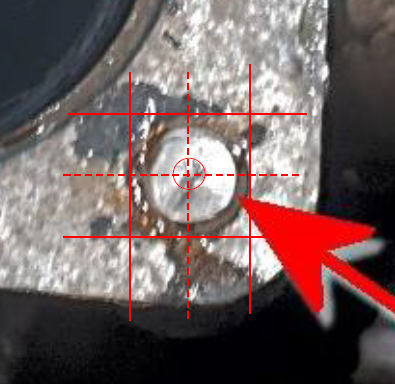

Olevine Svart 3.Mai.2020 Link til dette innlegget Svart 3.Mai.2020 (redigert) Selvfølgelig må du ta dette seriøst, du skal jo ha båten i gang igjen snart og helst uten å måtte demontere enda mer. På bildet under har jeg forsøkt å vise hvordan jeg ville ha merket opp for å finne senter av hullet. Det kan se ut som om forsenkingen på hullet er ganske tydelig slik at du kan bruke den som utgangspunkt for oppmerking. Det kan noen ganger være litt vanskelig å finne riktig senter ved å måle på selve skruen, så jeg vil anbefale å bruke selve hullet da det jo er det du skal bruke videre. Riss opp fire linjer som indikert, mål med skyvelære og finn senter mellom hvert linjesett. Det er lurt å måle og risse fra begge sider for å eliminere eventuell feil. I krysset lager du så kjørnemerket. Bruk så spisst verktøy som mulig. Om du har en god passer med til å risse med, kan du også forsøke å slå en sirkel om kjørnemerket, så har du noe å kontrollere mot når du begynner å bore. Om det er mulig, så ville jeg også ha slipt bruddet plant før oppmerking og boring. Det gjør hele operasjonen lettere og ikke minst sikrere. Lykke til. Redigert 3.Mai.2020 av Olevine (see edit history) Sitér dette innlegget Link to post
