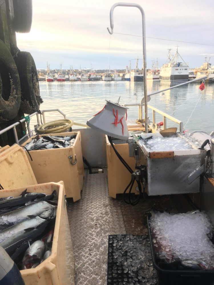

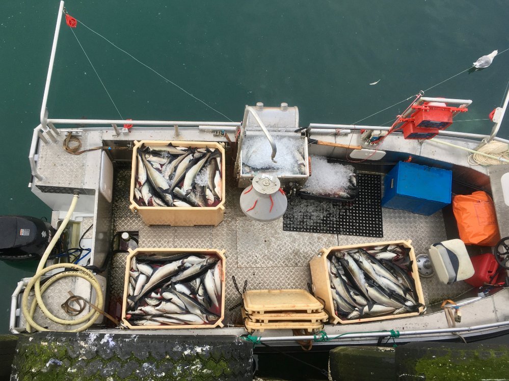

jupan Svart 6.Februar.2022 Emnestarter Link til dette innlegget Svart 6.Februar.2022 Etter en lang sesong og nå vinteropplag er det vel på tide å dele noen bilder fra sesongen 2021. Båten ble sjøsatt på våren og fisket gjennom sesongen fram til oktober. Underveis ble ny motor kjøpt og montert, samt en del oppgradering av fiskeutstyr underveis. Den nye motoren er en helt ny Suzuki DF90 lang. Ønsket egentlig Honda, men disse var ikke å få tak i. Jeg har gjort meg mange erfaringer underveis og kommer nok til å oppgradere båten i lang tid framover. Jeg kan med en gang si at moderne lithiumbatterier er utrolig imponerende å jobbe med. Alt av fiskeutstyr som juksamaskiner og hydraulikk, elektronikk, spyle- og lensepumper drives av en batteribank på 350Ah som kun lades opp med landstrøm. Den er ikke tilkoblet motoren på noen måte. Jeg har fisket 1000 kg og fortsatt hatt mer enn 50% strøm igjen på batteriene, og dette helt uten å merke noe effekttap på utstyret. Dette er for det første veldig besparende for motoren, siden den er av hele tiden når jeg ikke forflytter båten. Det er også veldig godt å ha det mest mulig stille når man fisker. Jeg tror vel ikke motoren har passert 100 timer enda. På planen nå før sesongen er det bytte av bensintank fra 90 til 55 liter, ny ekkoloddsvinger - Airmar 1KW medium CHIRP, og generelt litt service og vedlikehold. Har også en framtidig plan om å få til et slags styrhus foran, men med minst mulig vindfang. Er veldig skeptisk på øke vindfanget i baugen, da båten driver ganske lett med vinden når jeg fisker. I sjøen oppleves båten som veldig stabil og trygg. Alt på bildene har jeg bygget selv, unntatt slippen som henger over rekka, så dere får ha meg unnskyld om ikke alt er helt perfekt. ;) Håper dette kan inspirere andre til å bygge selv, og så er det bare å stille spørsmål og kommentere. Det er bare hyggelig å dele erfaringer. Mvh JRO Sitér dette innlegget Link to post
