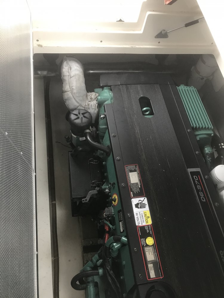

Der er godt nok ikke meget plads med den Volvo motor og hvor fantastisk med et dieselolie filter der næsten er umuligt at servicere på søen. Jeg kan lige nøjagtig komme ned og ligge i bunden af båden og dermed komme til det meste. Men jeg vejer jo også kun 98 kilo ?

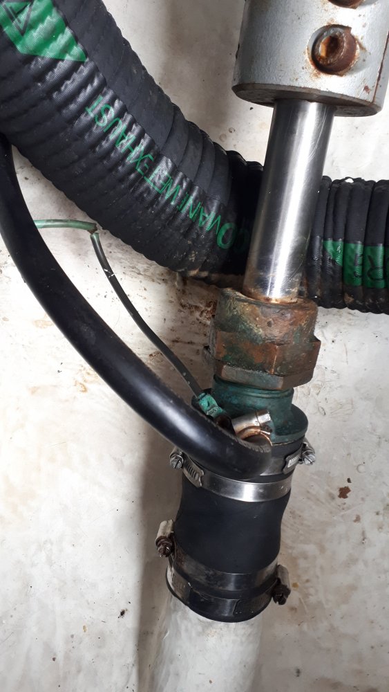

Nu har jeg tilbragt endnu en time med hovedet nede i motorrummet. Jeg sugede alt vand væk med en vandstøvsuger så der var helt tørt.
Efter 10-12 minutter kunne jeg se, at der pibler vand ind - og at det kommer bag fra pakboksen. Men der er intet at se fra pakningen forrest på pakboksen. Vandet kommer enten fra samlingen mellem gummibælg og akselrør eller fra en utæthed mellem akselrør og skroget. Det er mit bedste bud nu.
Jeg får en second opinion fra mekanikeren men tak for gode råd så langt - jeg modtager gerne flere..

Er det fuldstændig umuligt at komme ned og ligge ved siden af motoren og lave en inspektion, jeg kan godt se at udstødningen er lidt i vejen i forhold til min med yanmar motor der jo har udstødning i den anden side.

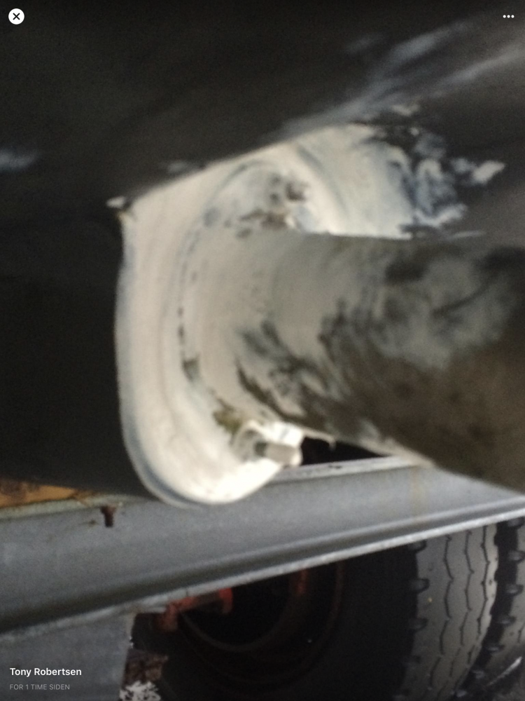

Jeg tror at @arkmarin er inde på det rigtige! Jeg har forespurgt i en gruppe på Facebook, og her er der en anden, der har haft samme problem hvor årsagen var læk mellem akselrør (hylse) og skroget.

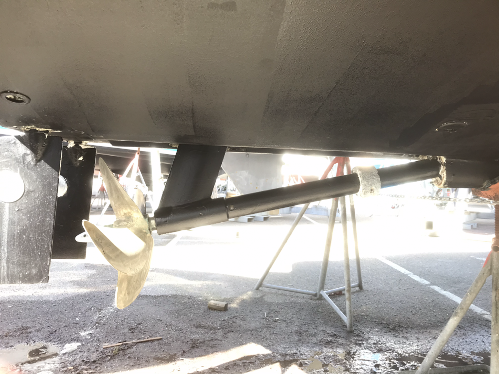

På Aq32c er dette hylse oven i købet forlænget så det går hele vejen ned til skruen. Dette øger vægtstangsprincipet og får nok vibrationer til at forøges.
Jeg mistænker i øvrigt, at det har været forsøgt lappet tidligere, for jeg mener at huske, at jeg har set noget Tec7 eller lignende i det område da båden var på land. Prøv at se på fotoet der hvor hylset går ind i skroget.
Jeg forsker videre...

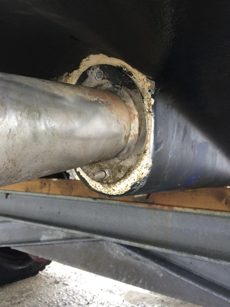

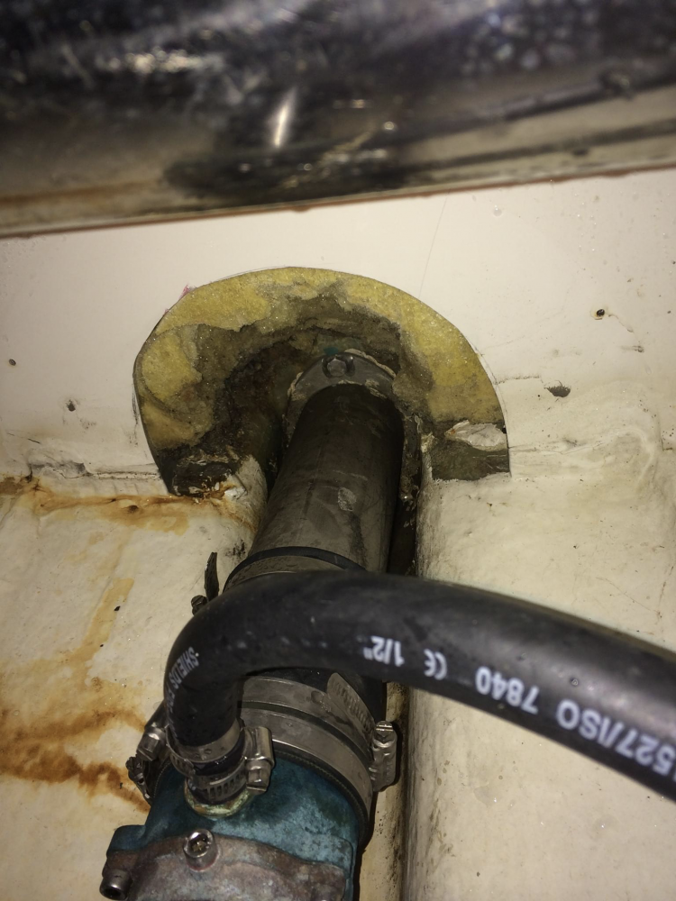

Nu er vi oppe på to eksempler på læk mellem akselrør og skrog på AQ32c. Muligvis tre. Jeg fik disse billeder fra en anden på FB, som jeg tillader mig at dele her. De viser hvordan han fik tætnet gennemføringen, da en af de to bolte, der holder samlingen, knækkede efter at han fik noget i skruen:
Fra indersiden:
Ydersiden renset:
Efter nyt lag Tec7:
Men mon ikke det er en bedre løsning med noget epoxy? Med Tec7 er det vel kun et spørgsmål om hvornår det bliver læk igen?
