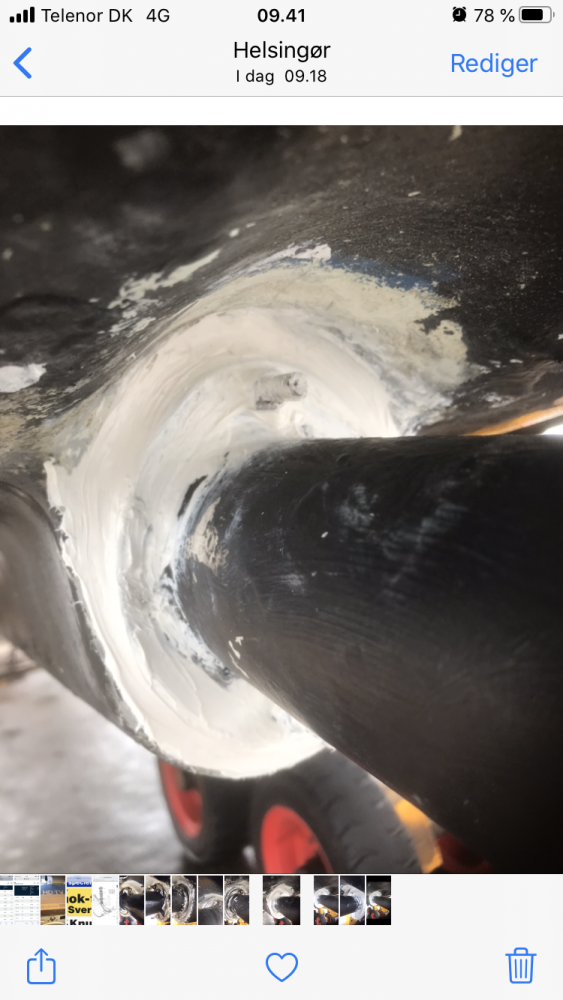

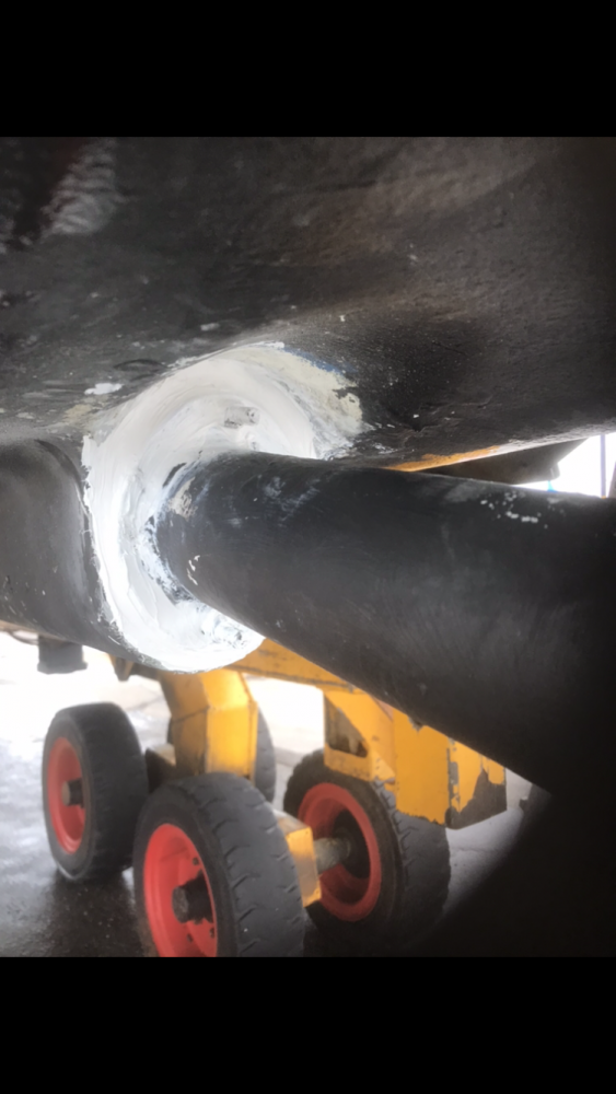

Nu satser jeg på at jeg kan fixe dette selv og har bestilt optagning af båden i morgen. Så går jeg amok med en tube Tec7 og så må vi se...

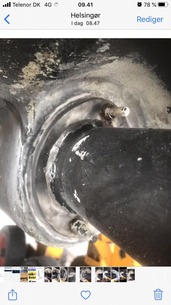

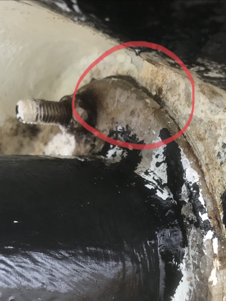

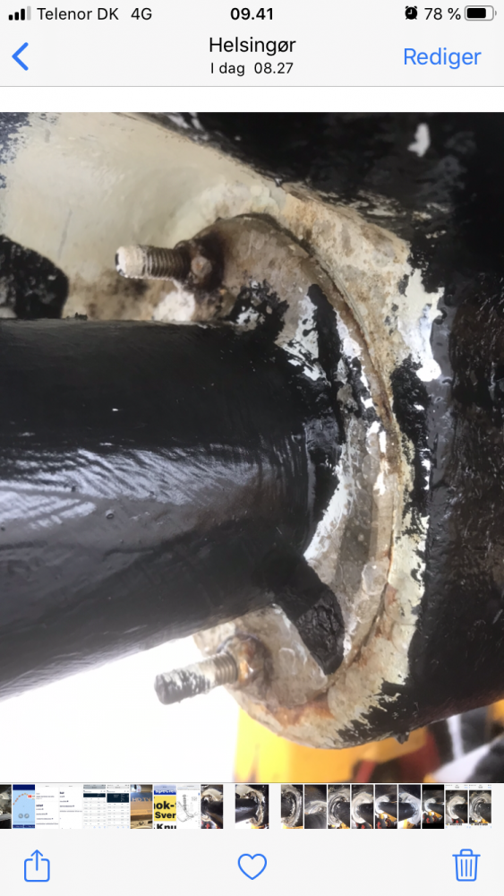

Jeg tror at @arkmarin er inde på det rigtige! Jeg har forespurgt i en gruppe på Facebook, og her er der en anden, der har haft samme problem hvor årsagen var læk mellem akselrør (hylse) og skroget.
På Aq32c er dette hylse oven i købet forlænget så det går hele vejen ned til skruen. Dette øger vægtstangsprincipet og får nok vibrationer til at forøges.
Jeg mistænker i øvrigt, at det har været forsøgt lappet tidligere, for jeg mener at huske, at jeg har set noget Tec7 eller lignende i det område da båden var på land. Prøv at se på fotoet der hvor hylset går ind i skroget.
Jeg forsker videre...
Ofte vil et slikt støttelager for akslingen kunne løsne. Om en forsøker å bevege det sideveis, så vil en kunne bevege det litt om det har løsnet. En kan da fra innsiden av der støttelageret er festet bore et par hull, Stopp boringen om en får metallspon på boret. Skru inn to smørenipler i hullene og fyll en ny fettpresse med epoxy. Press inn epoxy til det kommer ut rundt støttelageret på utsiden og det blir nå limt fast til skroget. Enkel metode for å reparere om det er løst.

@MajorAndy  Det er ingen fugemasser som tåler saltvann over tid, det er derfor den massen som ligger ubeskyttet på sikt blir borte.
Den massen som ligger under flensen er like fin. Når det gjelder bruk av båten så har du lagt masse ubeskyttet på utsiden nå og den bør nok få stå et døgn eller 2 i hvert fall før du "gir full gass". Dette for å hindre det vi på fagspråket kaller "Early movement cracks" som er sprekker som oppstår i u-herdet masse som blir beveget for mye.
Det er en ganske tynn fuge, men det er kald i vannet enda og da tar herde-prosessen litt lengre tid.
