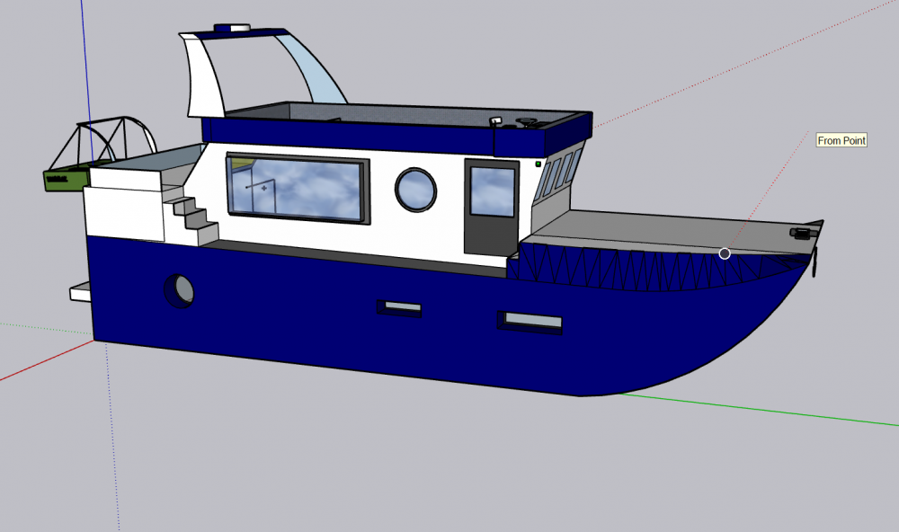

Smeigevær Svart 17.August.2020 Emnestarter Link til dette innlegget Svart 17.August.2020 Takk for linken @enslagsgjest Dagene går til å fjerne alt av vegger innvendig, klargjøre mål ift. Vindu, legge slagplan da jeg ønsker å avrette akterenden slik at Noah's ark formen forsvinner. Krybben er klar og båten skal opp om ca. 3 uker. Da begynner pussejobben. På sidene til påbygget er det kun 2 lag med glass. De er heller ikke heftet i veggplatene så her må jeg skjære vekk endel for å legge ny glassfiber som ikke har luft under Det kommer flere bilder i kveld Sitér dette innlegget Link to post
Smeigevær Svart 18.August.2020 Emnestarter Link til dette innlegget Svart 18.August.2020 Her er en VELDIG forenklet skisse av utfall nummer 1 om jeg skulle være så heldig. Jeg har 10 skisser som varierer ut i fra konstruksjon og dvs endringer som mulig blir gjort. Målene er ikke helt nøyaktige og dette er første gang jeg tegner opp som dette, men her er i hvertfall drømmeutfallet Sitér dette innlegget Link to post

Smeigevær Svart 18.August.2020 Emnestarter Link til dette innlegget Svart 18.August.2020 Har noen erfaring rundt bruken av plexiglass i båt?. Hvor kan jeg få kjøpt dette til en ok pris?. Kikket på målene 20mm tykkelse, 100cm bredde og 160cm lengde som jeg ønsker i de 2 store vinduene som skal komme på siden av båten. Dette kom på ca. 12400kr per plate. Kan jeg for eksempel bruke vanlig glass til hus? Støpe en type ramme som frontrute på bil har og lime? for så å bruke en liten pyntelist rundt? Sitér dette innlegget Link to post
enslagsgjest Svart 18.August.2020 Link til dette innlegget Svart 18.August.2020 @Solbris II Monterte nettop nytt vindu av Lexan på sin Storebro. Jeg forstod det slik at det var midlertidig, men går ann å høre med han om erfaringer. Sitér dette innlegget Jeg er en slags gjest Link to post
Chilli Solbris Svart 18.August.2020 Link til dette innlegget Svart 18.August.2020 Lexan er midlertidig fordi det så alt for lett blir riper i det. Tykkelsen på glasset avgjør prisen pr kvadratmeter. 6 mm glass hos meg ville kostet ca 5000. så er det jo slik at jeg kunne sikkert byttet Lexan fem ganger mot hva originalvinduet koster. Men det blir Ertec i Tvedestrand som lager glass og ramme til meg. Det var de som laget originalvinduene til Storebro i sin tid. Sitér dette innlegget Mvh Chilli Solbris Båtlivet gir meg de største gleder! Og de største sorger!😂 Trenger du noe? www.solbrismaritime.no Link to post
Grand Banks jr Svart 18.August.2020 Link til dette innlegget Svart 18.August.2020 Kan du bruke isolérglass med plastramme, slik man har i boliger? Da får du et dødt materiale. Mener jeg betalte ca 2000 for 80x200 cm fastramme. Idvas.no (Grimstad) Bestiller på mm i størrelse. Samme pris per m2 uavhengig av mål på vindu. Kan også få vindu som kan åpnes evt. Sitér dette innlegget Fiskebåten: Shetland 498 - min 16" "speed sjark" - 60 HK Evinrude VRO (deaktivert VRO) Turbåten: Neptim 8000, VP TMD40A TAMD41B Link to post
Chilli Solbris Svart 18.August.2020 Link til dette innlegget Svart 18.August.2020 Grand Banks jr skrev 43 minutter siden: Kan du bruke isolérglass med plastramme, slik man har i boliger? Da får du et dødt materiale. Mener jeg betalte ca 2000 for 80x200 cm fastramme. Idvas.no (Grimstad) Bestiller på mm i størrelse. Samme pris per m2 uavhengig av mål på vindu. Kan også få vindu som kan åpnes evt. Isolerglass kan ikke brukes. Glass som brukes i hus tåler ikke de kreftene en båt blir utsatt for. Det må være glass som tåler påkjenningen. Så kan man lage isolerglass av det også. Men da galloperer pengene fort tror jeg. Sitér dette innlegget Mvh Chilli Solbris Båtlivet gir meg de største gleder! Og de største sorger!😂 Trenger du noe? www.solbrismaritime.no Link to post
Morten_L Svart 19.August.2020 Link til dette innlegget Svart 19.August.2020 Smeigevær skrev for 17 timer siden: Har noen erfaring rundt bruken av plexiglass i båt?. Hvor kan jeg få kjøpt dette til en ok pris?. Kikket på målene 20mm tykkelse, 100cm bredde og 160cm lengde som jeg ønsker i de 2 store vinduene som skal komme på siden av båten. Dette kom på ca. 12400kr per plate. Kan jeg for eksempel bruke vanlig glass til hus? Støpe en type ramme som frontrute på bil har og lime? for så å bruke en liten pyntelist rundt? Gyli plast i Søgne har alt mulig av Plexi, Lexan mm og ikke minst kompetanse på området. Fikk laget nye vinduer til seilbåten der for et par år siden. Sitér dette innlegget Link to post
Big Horn Svart 19.August.2020 Link til dette innlegget Svart 19.August.2020 Her har du jo faktisk mulighet til å tilpasse størrelsen på vinduene etter slakteglass fra en buss. Disse er både herdet og isolerte, og sikker veldig billig, hvis ikke gratis. Sitér dette innlegget Link to post
Knude Svart 19.August.2020 Link til dette innlegget Svart 19.August.2020 Ikke noe problem å bruke vanlig vindusglass heller. Hadde det i stålbåt på 35 fot. Store vinduer. Ca 70/80 cm Etter 15 års bruk hadde jeg kun byttet et front glass som sprakk av et stearinlys alt for nærme på undersiden. Herdet enkeltplasser kan også bestilles på mål. Lag karm i teak eller eik. Sitér dette innlegget Bygger 47 fot Trawler Yacht tegnet av Bruce Roberts Goodson Bygge 47 fot Trawler Yacht fra cd til ferdig båt Link to post
Chilli Solbris Svart 19.August.2020 Link til dette innlegget Svart 19.August.2020 Knude skrev 46 minutter siden: Ikke noe problem å bruke vanlig vindusglass heller. Hadde det i stålbåt på 35 fot. Store vinduer. Ca 70/80 cm Etter 15 års bruk hadde jeg kun byttet et front glass som sprakk av et stearinlys alt for nærme på undersiden. Herdet enkeltplasser kan også bestilles på mål. Lag karm i teak eller eik. Ja, det kan du se! I stand corrected !?? Sitér dette innlegget Mvh Chilli Solbris Båtlivet gir meg de største gleder! Og de største sorger!😂 Trenger du noe? www.solbrismaritime.no Link to post
