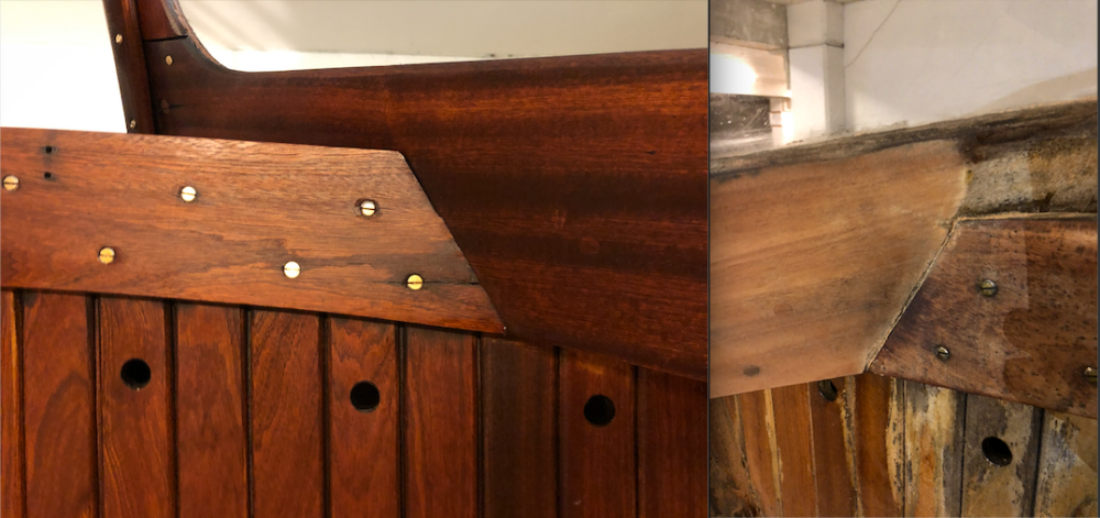

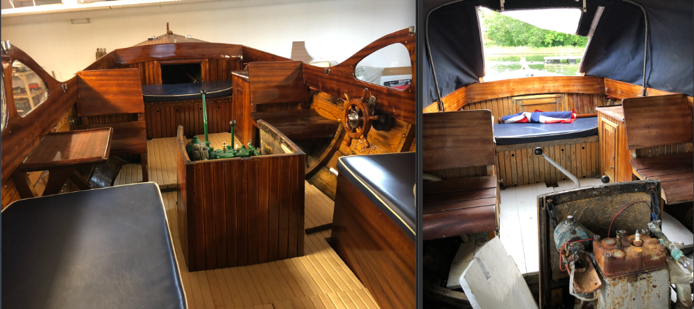

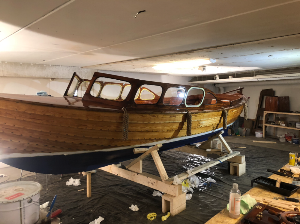

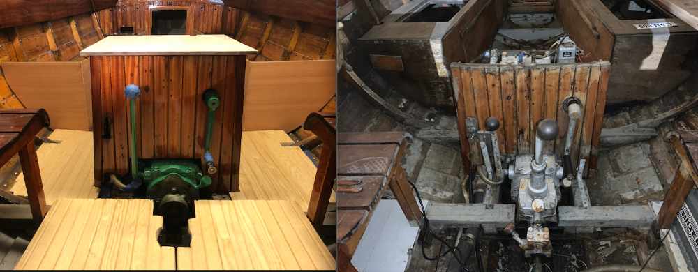

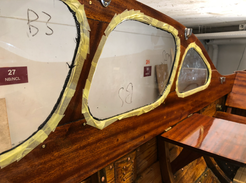

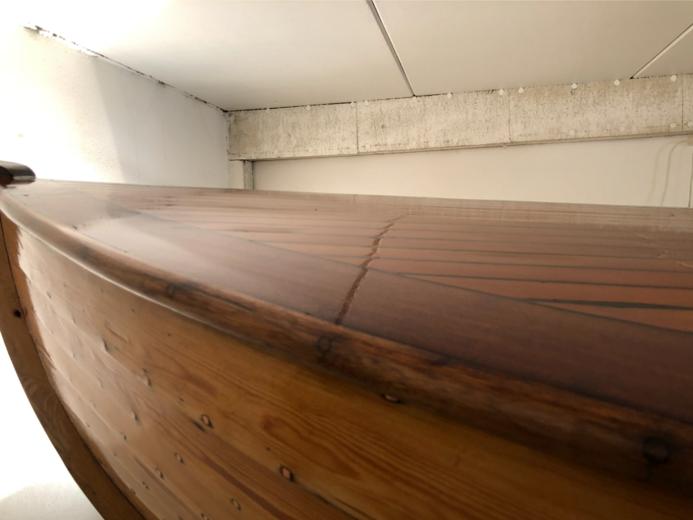

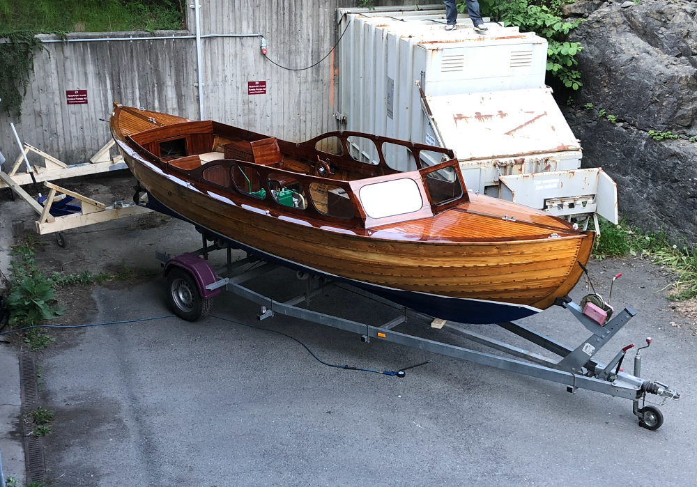

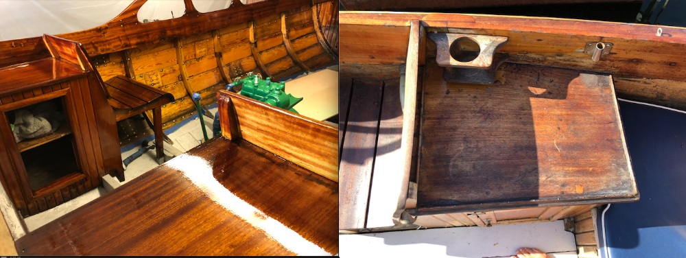

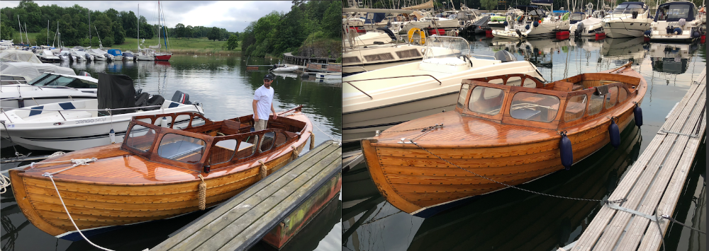

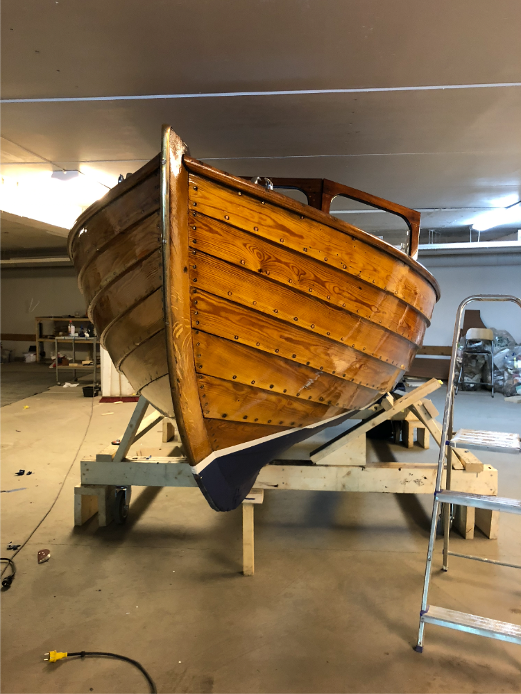

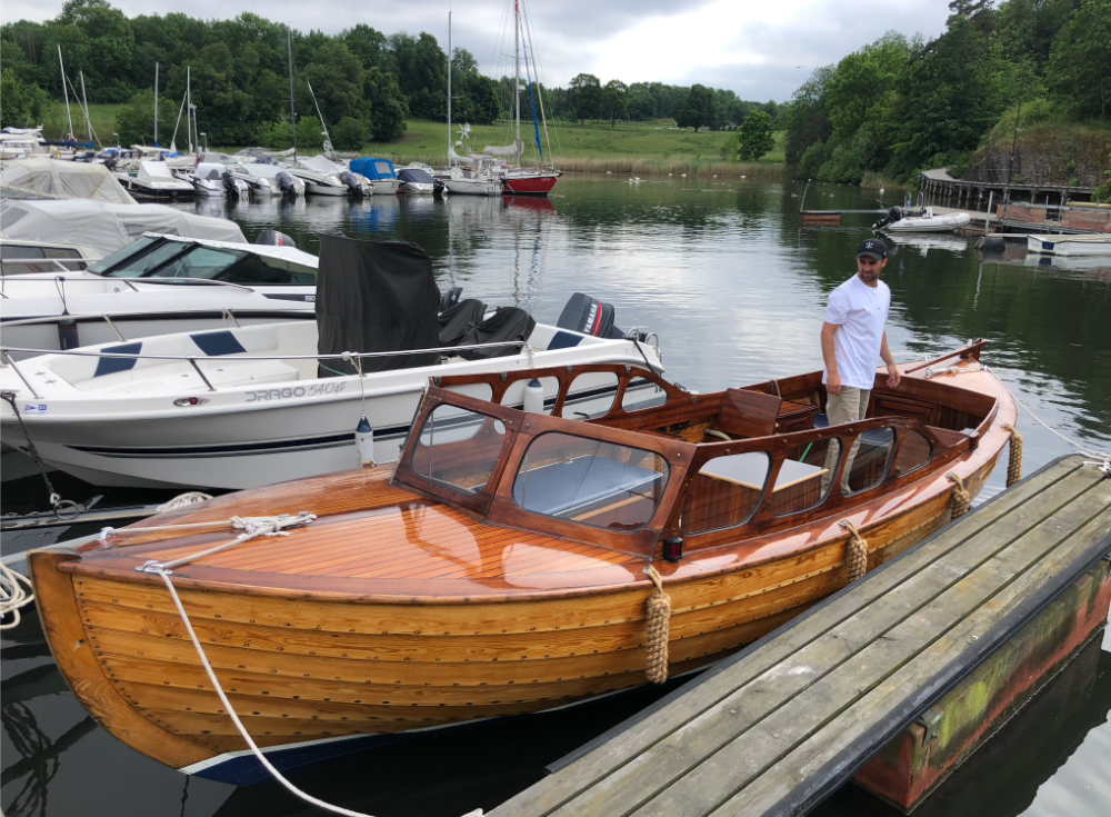

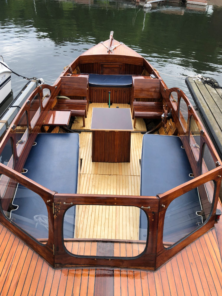

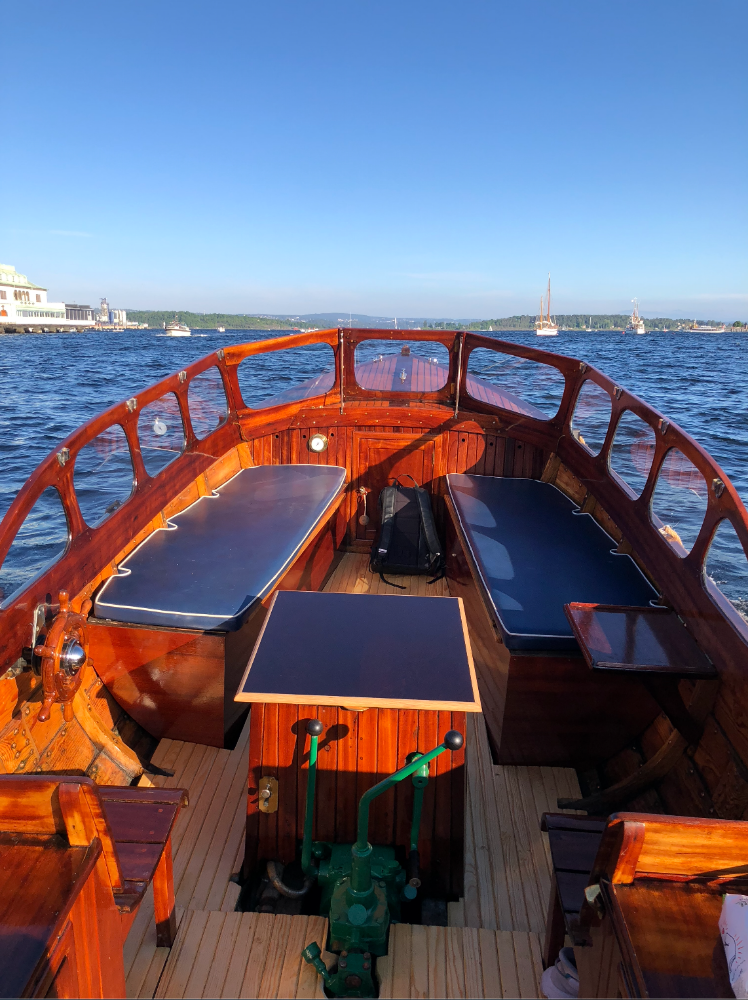

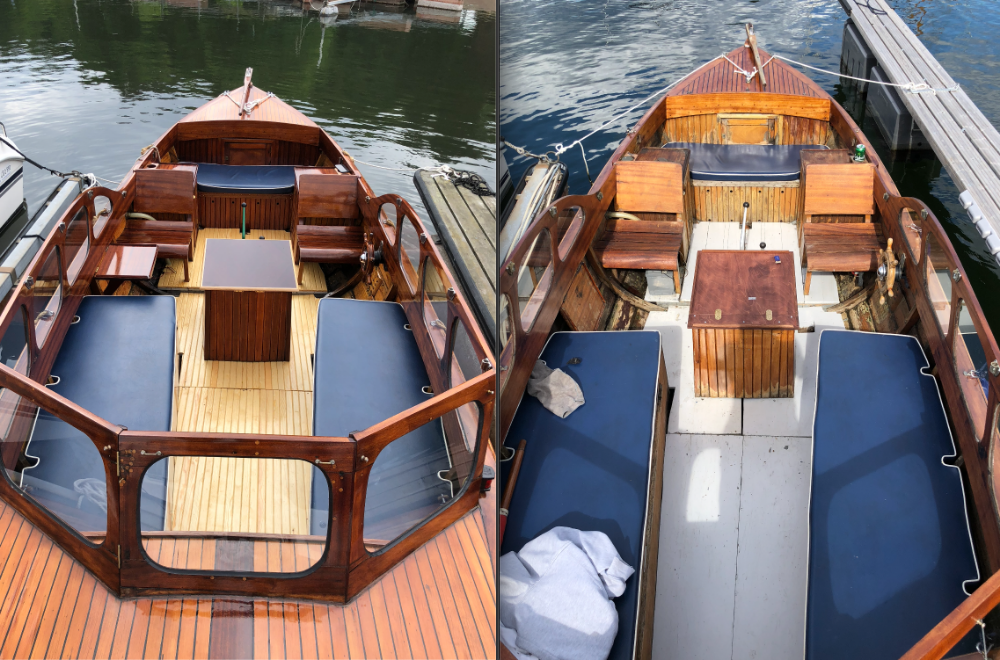

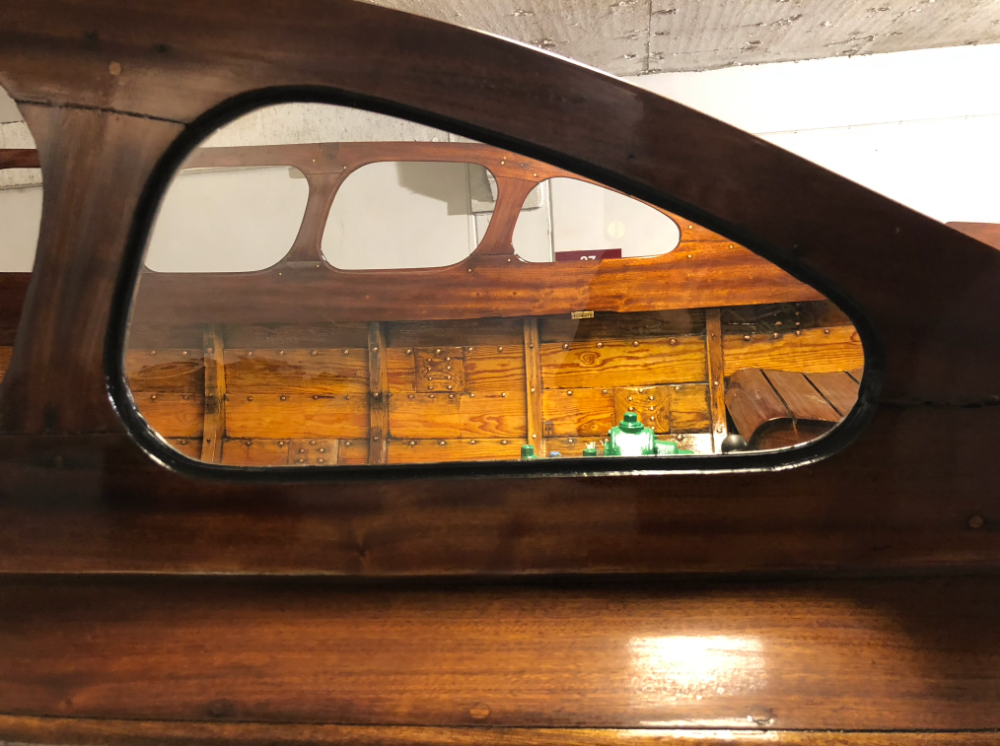

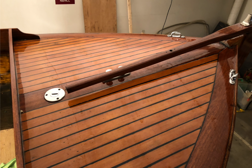

Snekk1 Svart 23.Juni.2021 Emnestarter Link til dette innlegget Svart 23.Juni.2021 (redigert) Hei! Tenkte det var fint med en siste oppdatering på snakka vår, for å avrunde prosjektet her inne. Takk for alle kommentarer og tips underveis, det var hyggelig. Til syvende og sist koka det ned til hvor mye arbeid vi ønsket å legge inn i båten, og hvor mange detaljer vi skulle fokusere på. Kom fram til at hvis man først skal gjøre det, så må man gjøre det skikkelig. Her er det gjort grundig arbeid fra start til slutt, som vi håper synes på før og etter bildene. (nederst i posten) Fryktelig mange timer som er lagt ned, og kunne ikke vært mer fornøyd med resultatet! Håper de som ønsker å gjøre det samme finner inspirasjon og kanskje kan dra med seg noe kunnskap av denne tråden. Jeg har hvertfall lært masse av å lese lignende poster innpå her. For å starte der vi sluttet siste post, Båten ble strippet helt ned for lakk, pusset og klargjort for olje og lakk. Dette tok uendelig med timer, men vell verdt det når det var ferdig. Å pusse mellom hver enkelt spile og kriker var tungt... Men målet var å få vekk all gammel lakk. Glad for det nå... Den ble skrapet under vannlinja, grunnet og bunnstoffet, etter litt arbeid med farm og blylapp etter tips her inne ved langsgående sprekker. Det ble utrolig sterkt og fint, og kommer til å tåle litt juling. Hva som har blitt gjort siden sist: -Alle beslag ble selvfølgelig tatt av, pusset og polert, slik at det ser ut som nytt. Det samme gjelder alle originalen hengsler. -Alle nagler på innsiden ble gått over med en skpnsom stålbørste for å få frem fargen i bronsen. -Alle dører ble demontert for å få de pusset ned skikkelig før olje og lakk. Umulig å få dette fint uten å ta det fra hverandre først. -Ca 50 nagler ble byttet ut i båten, da flere under vannlinjen var for dårlig. Nagler kjøpt hos www.hovedsmann.no. Her har vi også kjøpt veldig mye nye messing og bronse-skruer. -Hele båten ble oljet med D1 ca 12-13 runder, til den sluttet å trekke. -Deretter fulgte 11 strøk med D2, med lett pussing mellom tiende og ellevte strøk. Vi brukte pensler og skum-fordriver. Dette ga en veldig fin finish. -Alle vinduer er byttet ut. Vi kuttet alle nye vinduer for hånd, tilpasset og satt inn for egen maskin. -Benker ble kledd med 4mm mahogny-finèr kjøpt på Billingstad trelast. De står nå i god stil til resten av interiøret. Disse ble festet med små messing skruer, for å knytte alt sammen. -Alle skruehoder er pusset ned og polert, før de ble skrudd tilbake i båten. -Alle messing-stifter i "stoppe-lister" på bord ble tatt ut, rettet og polert før disse ble spikret på igjen, så kun originale stifter ble brukt da vi monterte tilbake -Motoren ble pusset ned med stålbørste på vinkelsliper, vasket ren med aceton, grunnet og malt med benga. Fargekode 5040G- grønn. Messingdetaljer ble polert også her. -Alle originale kalesje-knapper er polert opp. -Nye vinkler og isolering i motorkasse, samt ny topp m/lister. -Magneten ble pusset og gjort fin, samt justert på land før utsetting. -Batteri har blitt flyttet under benk bak og er usynlig, da den ikke var særlig fin under stolen. -Lanterner ble montert og koblet opp. -Vi fikk laget ny messing-aksling hos Skjerdens Mekaniske Verksted ved Alna i Oslo. Denne kostet 6000,- Denne ble montert og passet perfekt. Originale flens ble også gått over, samt nye stoppe-kiler. Motoren er nå rettet opp på nytt, og skal sjekkes med gjevne mellomrom. -Rattet ble demontert helt og pusset ned skikkelig, som nå ser helt nytt ut. kabel ble tatt ut og vi sveiset nytt oppheng for roret. Fungerer nå helt perfekt uten noe slark fra fjoråret. -Vi lagde nytt gulv av 4,5 mm kvistfri panel, behandlet med d1 og d2 på samme måte som resten av båten. Dette gjorde veldig stor forskjell for interiøret, og den ser nå meget lekker ut. Her ble det mye tilpassing og justering før alt passet. Men verdt jobben! -Nye talg-pakninger ved pakkboks ble byttet. -Gummilister under motorkasse og lokk, for å unngå rasling. Dette fungerte veldig bra. Mye detaljer som ikke kommer med på lista her også... For å toppe looken på båten så flettet vi nye taufendere. Disse er laget av naturlig Manilla tau (10mm) og knytt èn etter èn med egne hender. Fortsatt støl i underarmene....... De er ca 35-40cm lange. Gikk med ca 100m tau for 8stk fendere. Disse kan man kjøpe ferdige, ja, men ganske mye kulere å gjøre selv! Mye jobb det og, men igjen, verdt tiden. Vi fikk båten over på henger og ut av garasjen. Sinnsykt deilig å se den i dagslys for første gang etter all jobbingen. Vi fortsatte med småting mens vannsprederen sto under båten en ukes tid. Vi la også håndkler på skroget innvendig og vannet gjevnlig gjennom uken før sjøsetting. Da vi satte den ut kom det så og si igjen vann inn, som var en lettelse. Trutningen på land gjorde virkelig susen. Pumpe på landstrøm sto klar, men det trengte vi ikke. Det som kom inn ble lett pumpet ut med lensepumpen vi har i båten på batteri. Vi ble tauet til båtplassen vår og den har nå stått i ca 2-3 uker på vannet. Etter den hadde stått en ukes tid, startet vi den gode gamle Marna R1 motoren opp igjen, som bare tok 4-5 sveiv. Den går jevnt og fint, ingen problemer. Vi måtte justere den vridbare propellen, da vi feiljusterte denne på land. Da første tur skulle begynne, hadde vi kun revers. Grunnen var at nøytral ikke var midten av hendelen. Nøytral var da nesten på full vridning fremover på hendelen. Etter litt mekking og justering var dette ordnet på en times tid. Alt er ganske mye lettere når man kjenner båten inn og ut:) Har nå tatt noen test-turer og alt er Den står nå komplett og klar for å brukes gjennom sommeren. Det har vært veldig, veldig lærerikt å gå igjennom prosessen å faktisk restaurere denne type båt. Den gikk fra en skikkelig sliten og tam båt, til å bli et smykke. Vi har ennå til gode å bli stående alene på brygga når vi er der. Alltid 5-6 stk som stopper innom og slår av en prat, har spørsmål eller bare utrykker hvor fin den er/har blitt. Det er veldig hyggelig etter såå mye jobb! Overraskende mange som "hadde en sånn i da jeg var ung" :) For de som vurderer å prøve seg på samme type prosjekt- kjør på. Selvom man ikke kan alt fra starten av, så kan det meste læres underveis. Er du litt nevenyttig, er interessert og har en bolk pågangsmot så klarer man det meste! Vi har dog vært heldige og har kunnet stå innendørs, som har vært avgjørende for å kunne gjøre såpass mye gjennom vinteren. Med full jobb tok det ca 5-6 mnd med full jobb ved siden av. Ikke mist motet underveis! Takk for råd og tips! Og takk for oss:) Redigert 23.Juni.2021 av Snekk1 (see edit history) Sitér dette innlegget Link to post

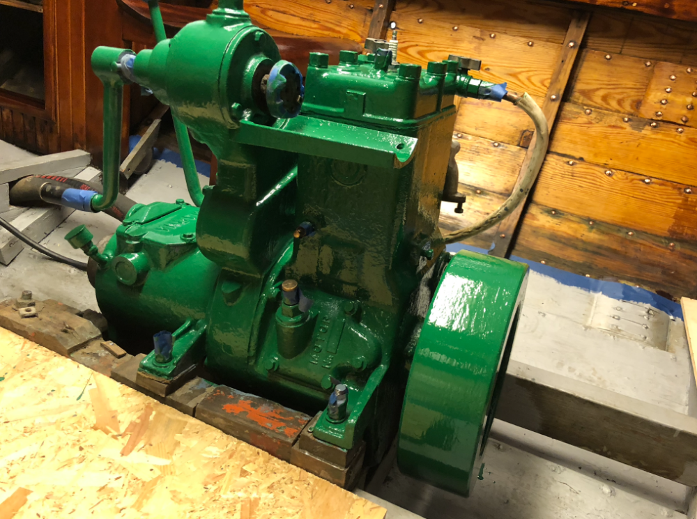

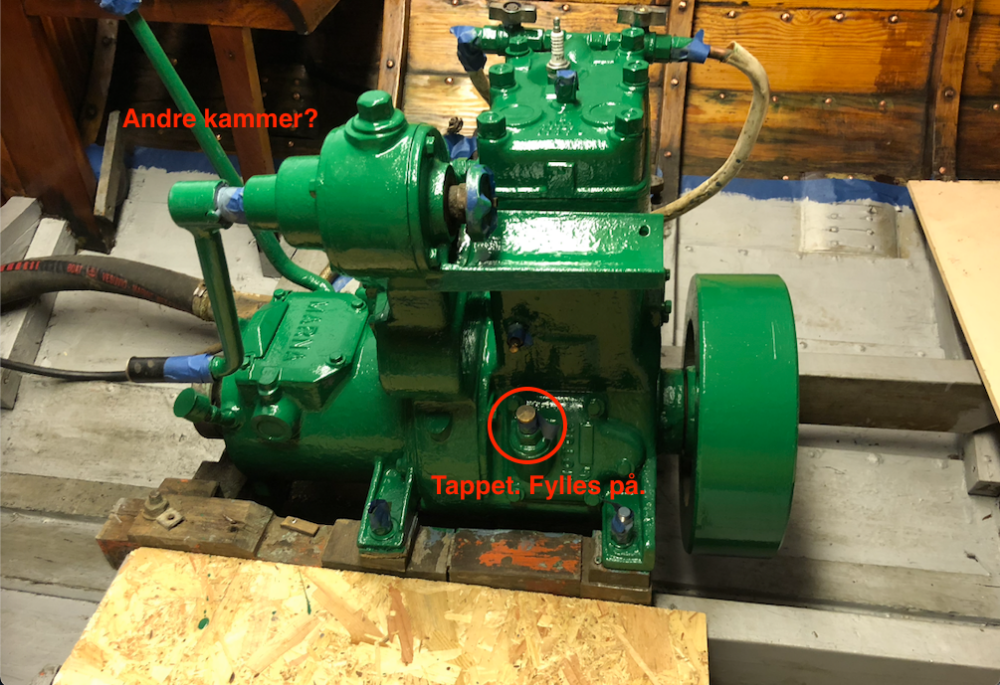

Snekk1 Svart 30.Mai.2022 Emnestarter Link til dette innlegget Svart 30.Mai.2022 (redigert) Hei! Jeg har sugd ut olje fra motoren, og klar for å fylle ny. Når jeg leser om min R1, står det at det er 2 kammer som må fylles? Men, jeg blir usikker da jeg ikke helt vet/skjønner hvilket kammer det er snakk om. Er det noen har som vet hvor påfylling i evt annet kammer enn det jeg allerede vet om? Se bilde. Tusen takk! Redigert 30.Mai.2022 av Snekk1 (see edit history) Sitér dette innlegget Link to post
