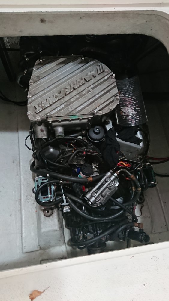

Jeg har hatt en 6,5l V8 diesel med turbo og "aftercooler" på 275hk stående i båten fra jeg kjøpte den.
En ting er at jeg aldri har hatt mangel på krefter, ja faktisk har jeg aldri testet fullt pådrag, jeg gav meg på 27 knop i en lang sving som jeg ikke klarte å rette opp. :lol:

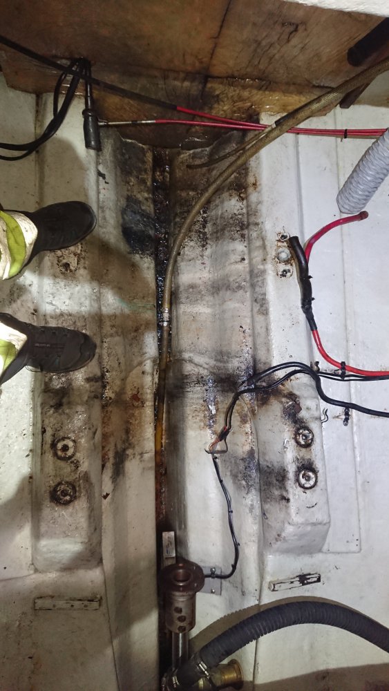

Her kommer noen bilder av uttaket av gammel motor....
Rent og ryddig, i hvert fall der hvor man klarer å komme til.

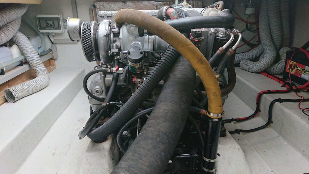

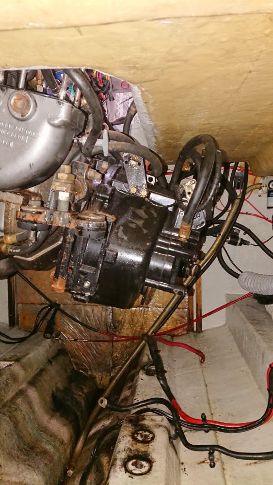

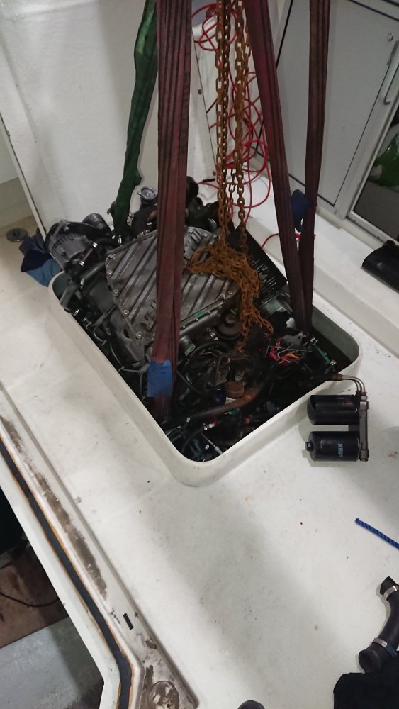

Her er varmeveksler, crossover og turbo demontert for å få den opp av hullet i dørken.
Måtte løfte opp motoren fra festene og deretter dreie den 90°, deretter tilte den opp og tre den ut av hullet.
Girkassen gjorde det ikke like enkelt, men det gikk med litt tålmodighet og noen skohorn i hvert hjørne.
Da var motoren ute og det var klart for rengjøring og klargjøring for nytt maskineri.

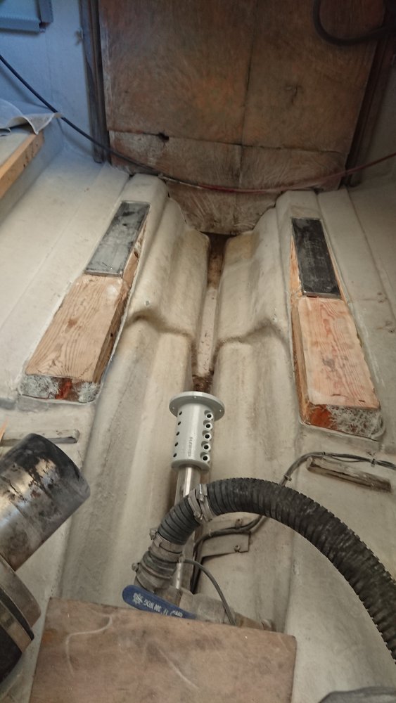

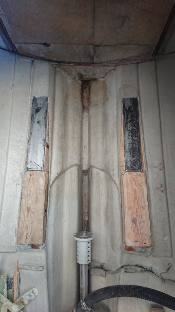

Da hadde jeg fått gjort litt rent og fjernet klossene til motorfestene på den gamle girkasse.

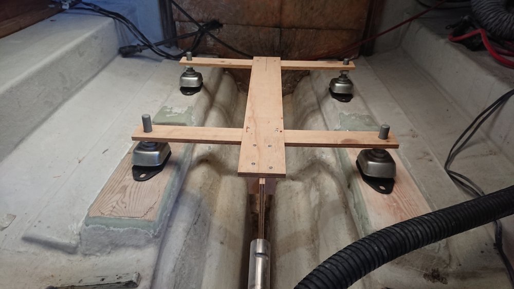

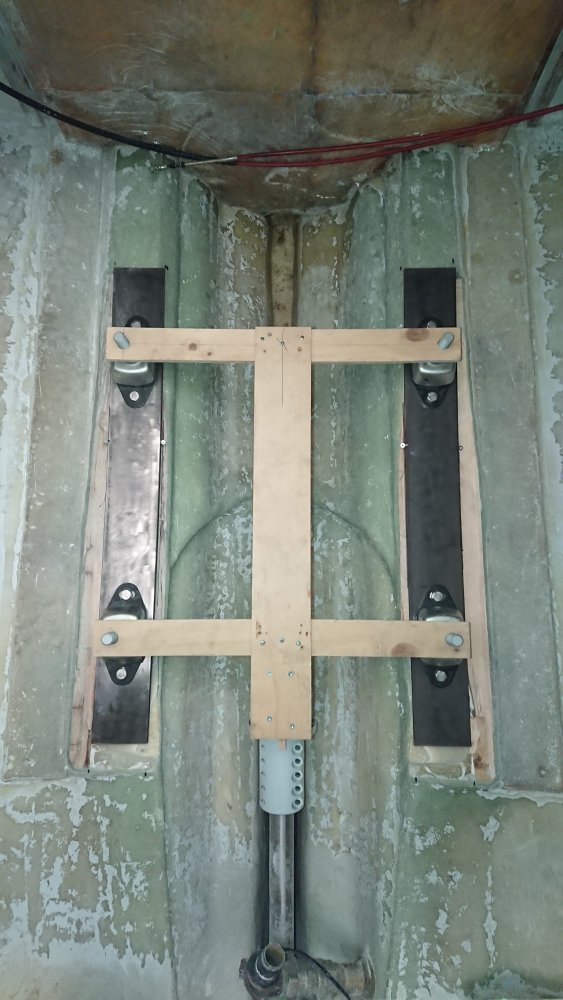

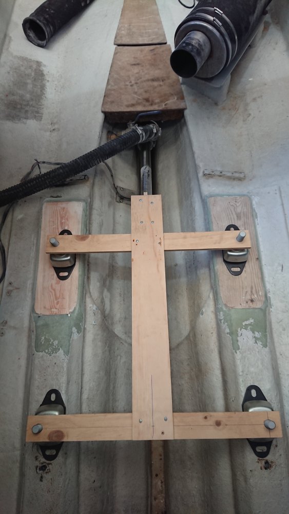

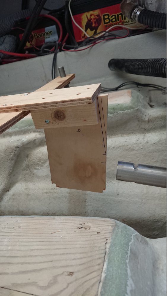

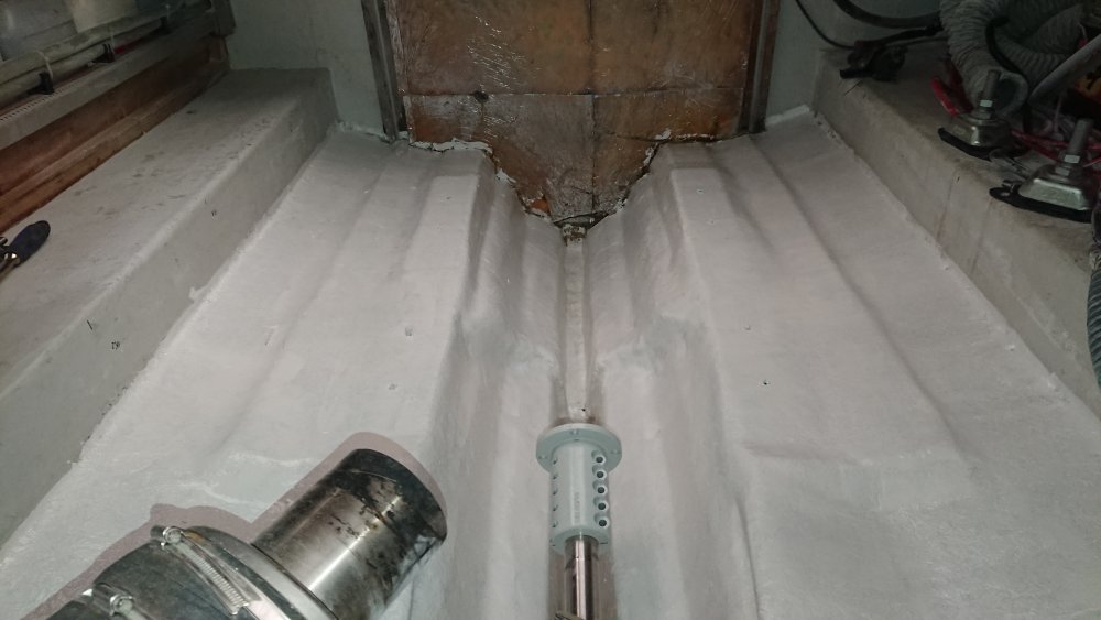

Jeg var litt usikker på hvordan går vi frem når man skal tilpasse den nye motoren, målet må jo være å treffe innfestingen til akslingen.
Da tenkte jeg at jeg måtte lage meg en mal som jeg kunne bruke til test og verifisere posisjon.
Hvis du ser på finnen som stikker ned så er det tre streker, topp, midt og bunn av akslingen. Så målet var å treffe akslingen her.

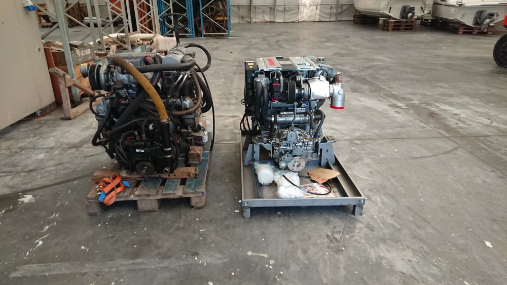

Bilde av ny og gammel motor side ved side.....

Det er ikke tvil om at malen sparte meg mye arbeid...

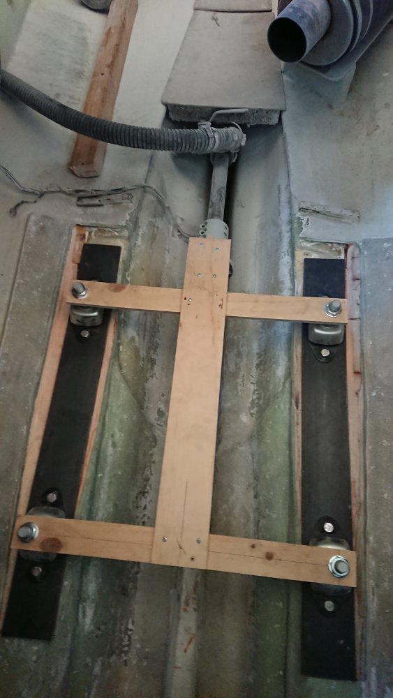

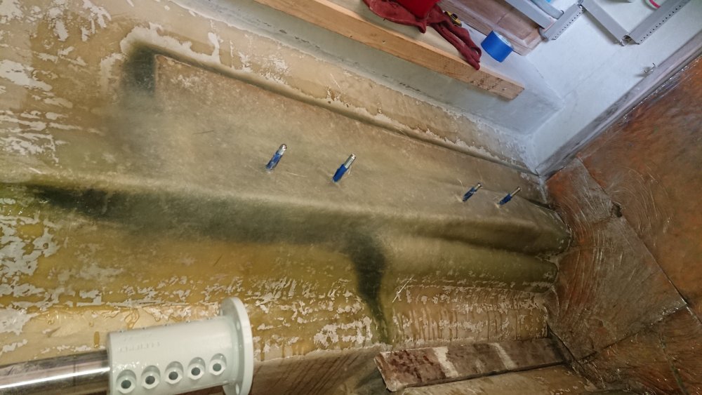

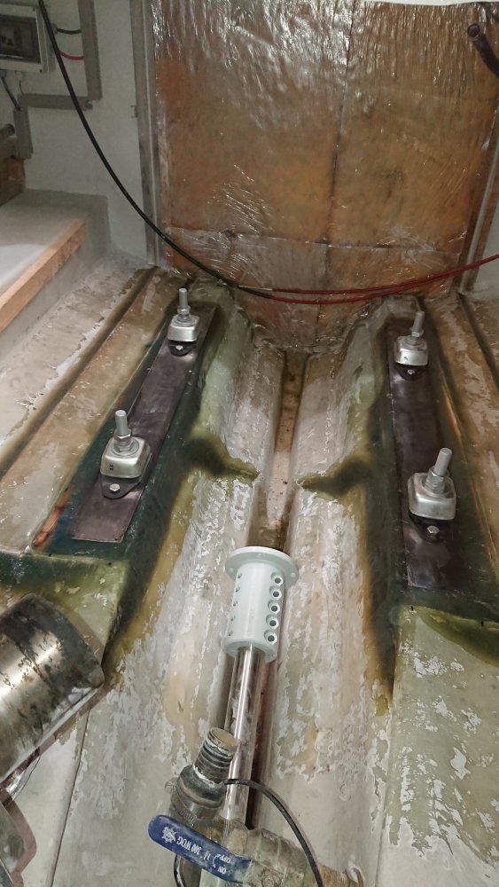

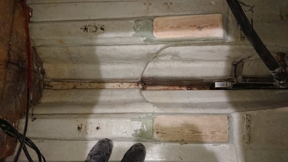

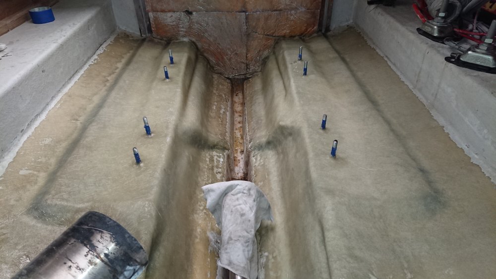

Så ble det å få tak i flattjern, 100x10mm, som motorfestene skal boltes i.
Litt mer stripping av glassfiberen som lå over de gamle motorfestene må til for å få plass til de nye flattjerna.
Tidligere var det også flattjern som innstøpt. Jeg går for samme metoden.

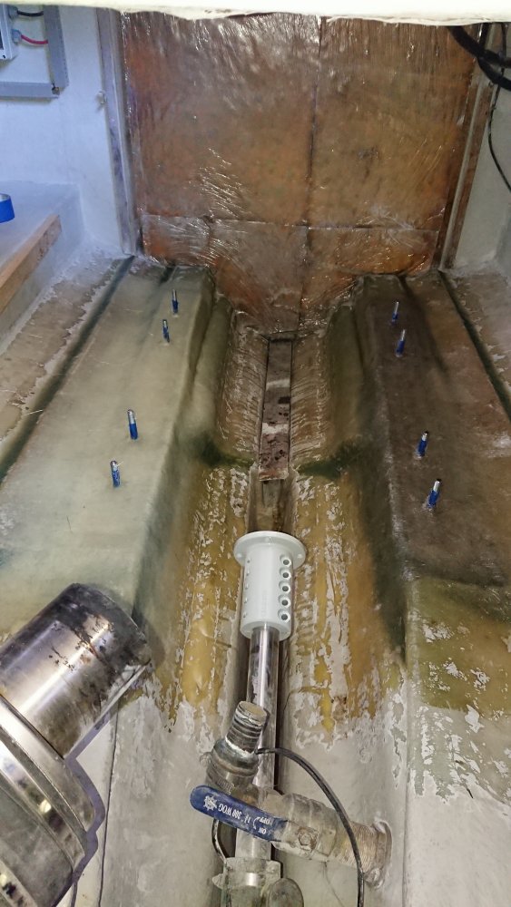

Så er det tid for en liten prøvemontering oppi alt støvet.
Har brukt støvavsug og skjermet så godt som det har latt seg gjøre, men støv blir det.
Jeg måtte ned ca 8 cm, litt skummelt, hvor mye var det igjen.... Ser ut som det gikk greit. :smiley:
Og så spørs det om jeg treffer akselen....
Ser ikke så galt ut dette....
Så ble må det strippes topcoat og klargjøres til glassfiberarbeid.
Nærmer seg tid for innfesting av flattjerna og overstøpt med glassfiber.

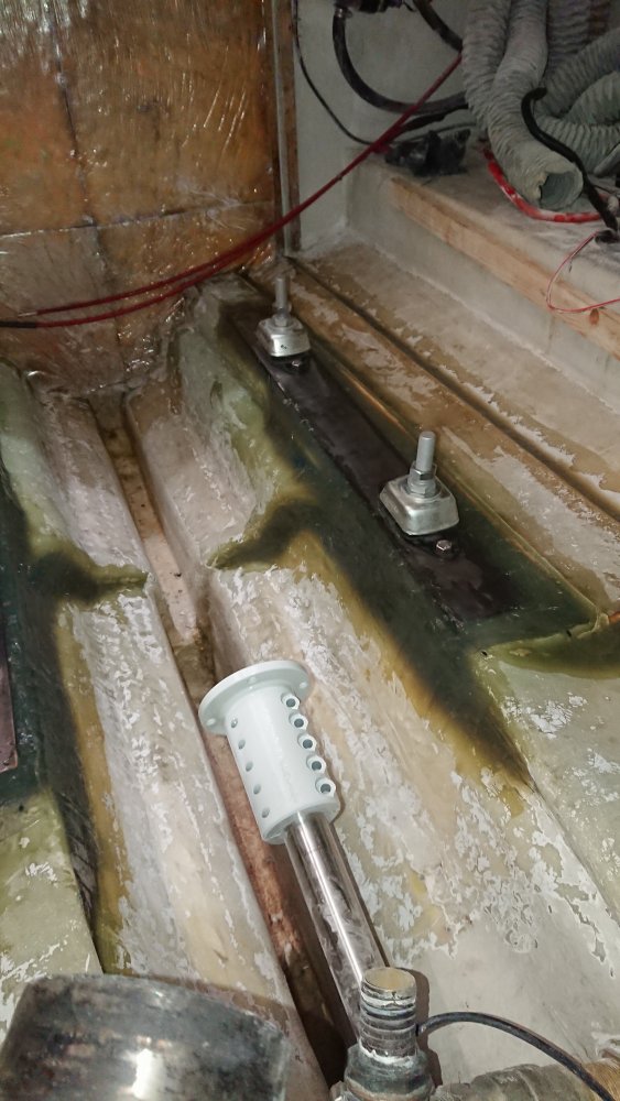

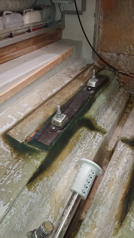

Først limte/støpte jeg inn flattjerna med hull til motorfestene. Jeg hadde først skrudd inn små skruer som gjorde at flattjerna kun passet på en plass. La Crestomer hvor jeg skulle ha flattjerna og la flattjerna oppi og presset ned til skruene, og da skulle de være i riktig posisjon...
Jeg brukte også Crestomer til å runde noen litt skarpe hjørner klargjort til støpingen.

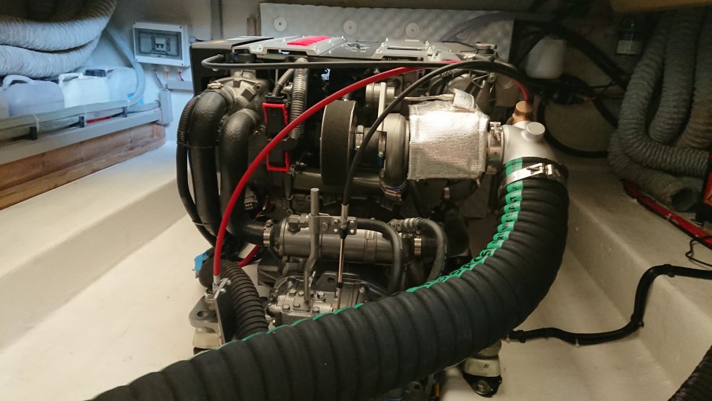

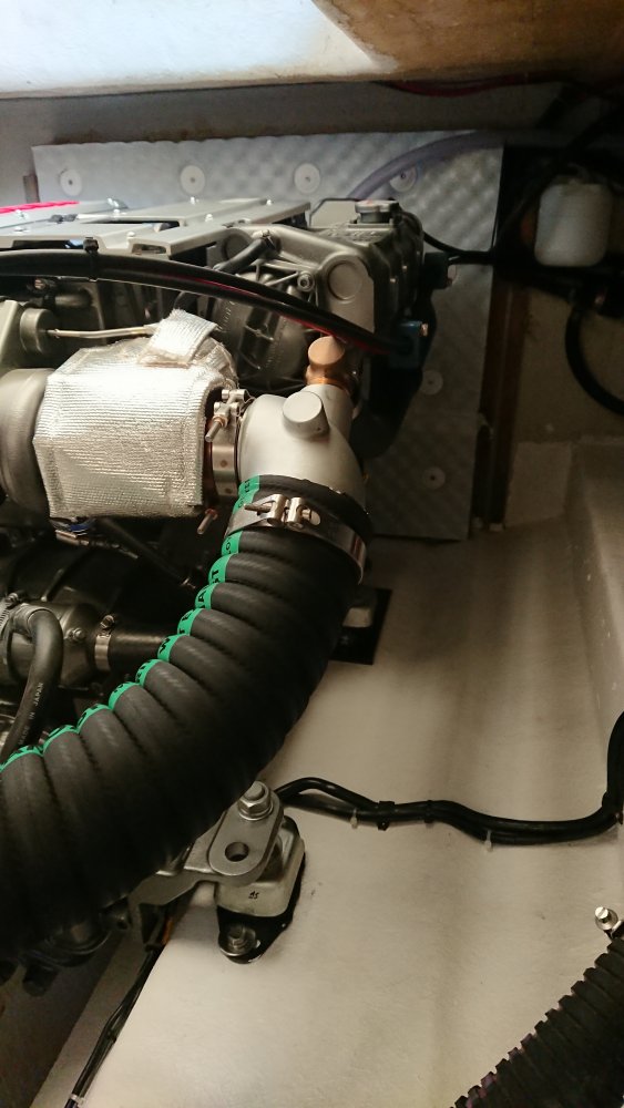

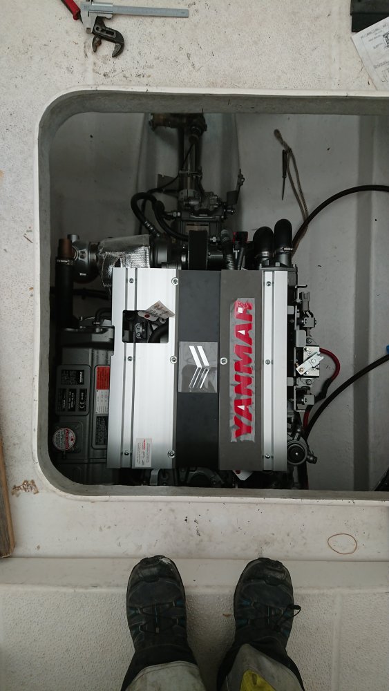

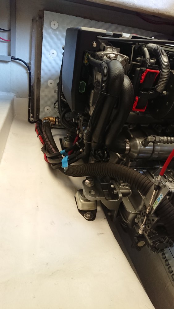

Her kommer siste bilder av installasjonen.
Babord side:
Styrbord:
Sett fra akter:
Totalt har jeg brukt ca 150 timer på motorbyttet, og med gode innspill fra gode venner så er jeg godt fornøyd med resultatet.
Jeg har fått nesten 200 timer på motoren etter installasjon.
Båten er blitt ca 150kg lettere, noe som har gitt betydelig bedre balanse i båten, går bedre i litt rotete sjø.
Lavere støy, og ca 30% mindre dieselforbruk.
Nå har jeg også sluregir, noe jeg savnet tidligere.
Toppfarten er på ca 22 knop, noe som er mer enn tilstrekkelig for denne båten som trives best under 20 knop.
Kort oppsummert så vi godt fornøyd.

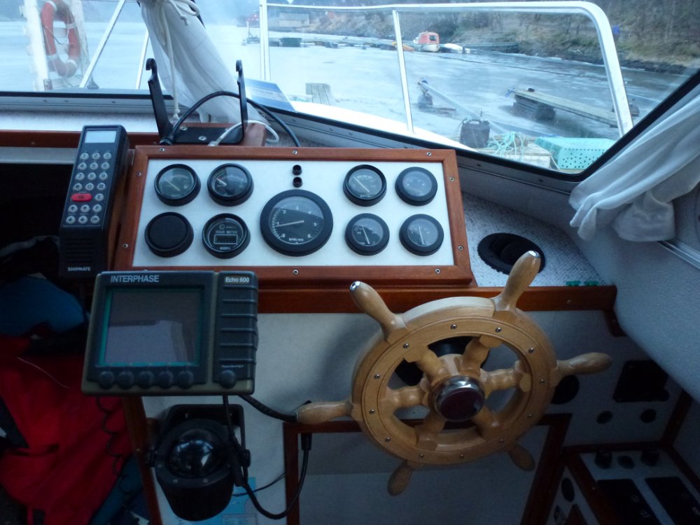

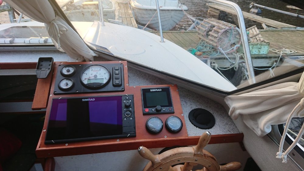

Som en del av oppgraderingen så ble det også gjort en liten oppgradering på førerplass.
Bilde før oppgradering: Det skulle stått en Raymarine i braketten oppe i bildet. med den oppe ble det litt redusert utsikt.
Med ny motor ble det Yanmar motorpanel og litt annet snacks :yesnod:
