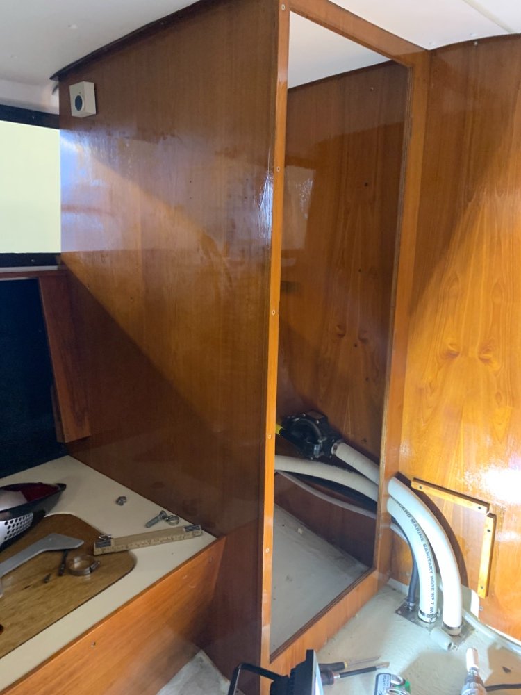

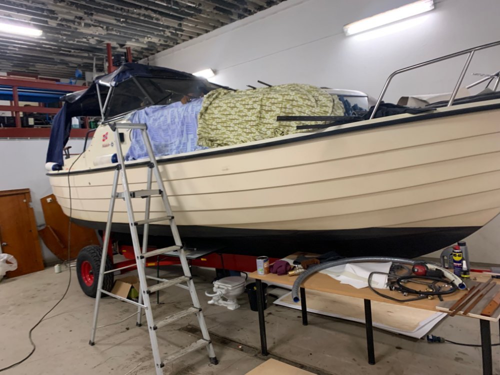

mrmartin123 Svart 11.Januar.2022 Emnestarter Link til dette innlegget Svart 11.Januar.2022 Ble til at jeg tok ut veggen på doen ble litt bedre å trekke i taket da. Snart klar for å begynne å trekke. Sitér dette innlegget Link to post

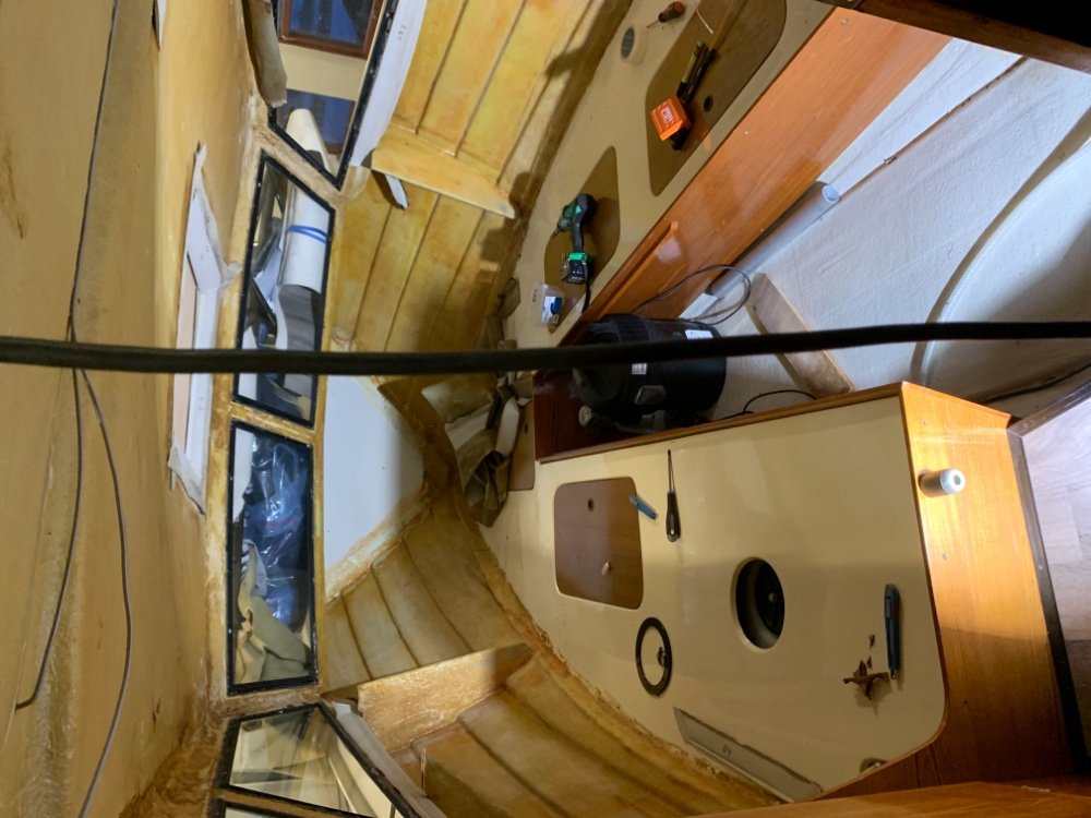

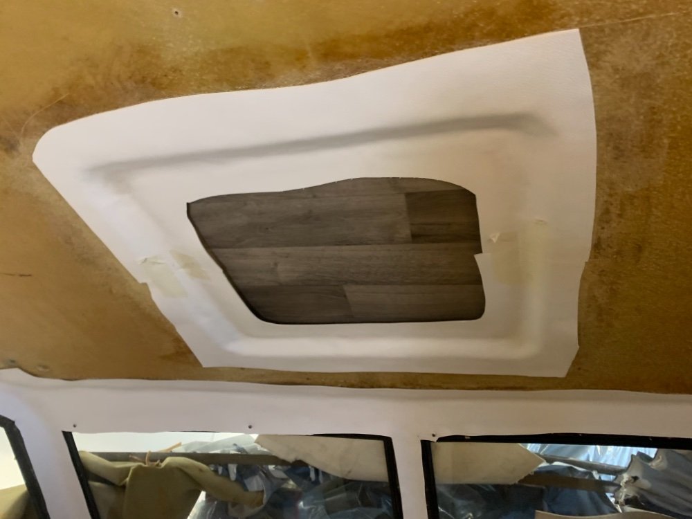

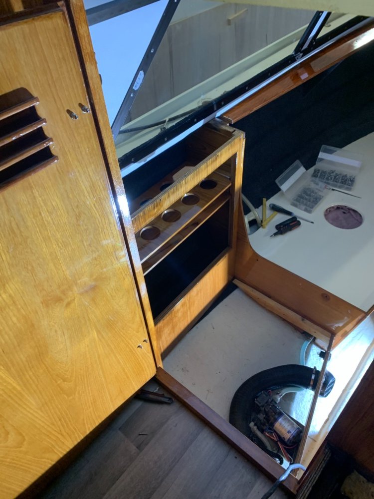

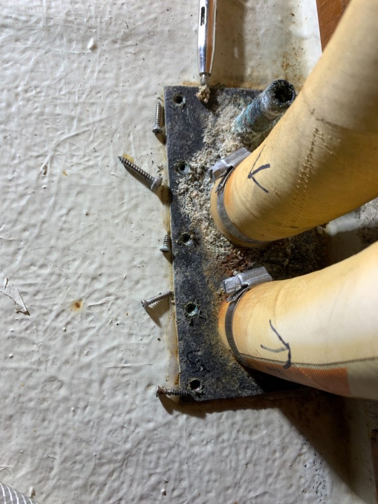

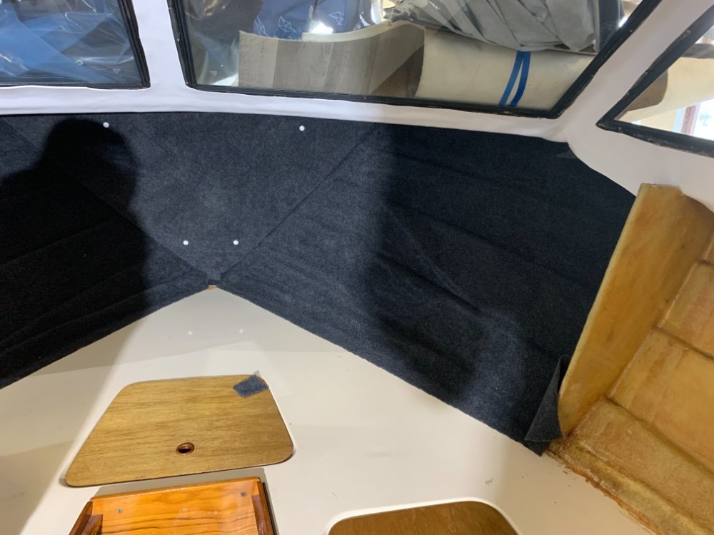

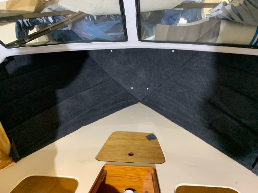

mrmartin123 Svart 28.Januar.2022 Emnestarter Link til dette innlegget Svart 28.Januar.2022 (redigert) Nå har jeg begynt å trekke litt. Tok også ut barskapet for at det skulle bli lettere å trekke bak også fikk jeg lakket det ordentlig også. grått teppe likt som ute i båten på veggene og hvit skai med skumgummi under på tak og rund vinduer her har jeg fått et problem trekket ville ikke feste seg til kantene rund i luka så det ble ikke pent i det hele tatt og jeg vet ikke hva jeg skal gjøre denne septikdykkerene har jeg tatt opp så den skal byttes. har tenkt til å lage den med rustfri rør og sveise de sammen med en rustfriplate Redigert 28.Januar.2022 av mrmartin123 (see edit history) Sitér dette innlegget Link to post
enslagsgjest Svart 28.Januar.2022 Link til dette innlegget Svart 28.Januar.2022 mrmartin123 skrev 26 minutter siden: her har jeg fått et problem trekket ville ikke feste seg til kantene rund i luka så det ble ikke pent i det hele tatt Kanskje noen har prøvd på tette luka med silikon tidligere? Sitér dette innlegget Jeg er en slags gjest Link to post

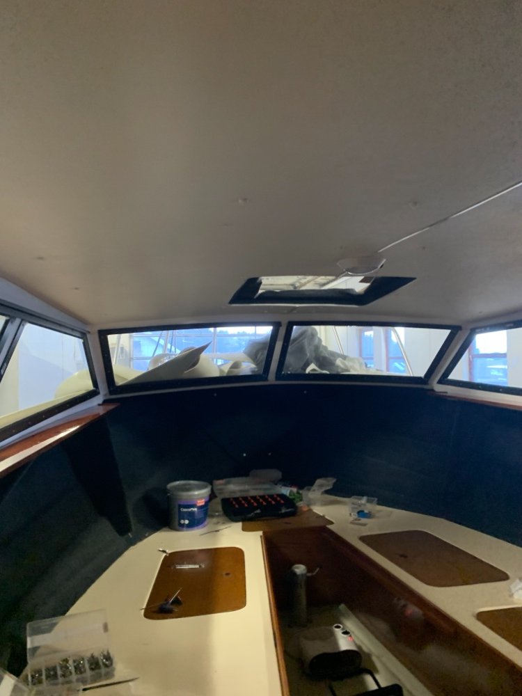

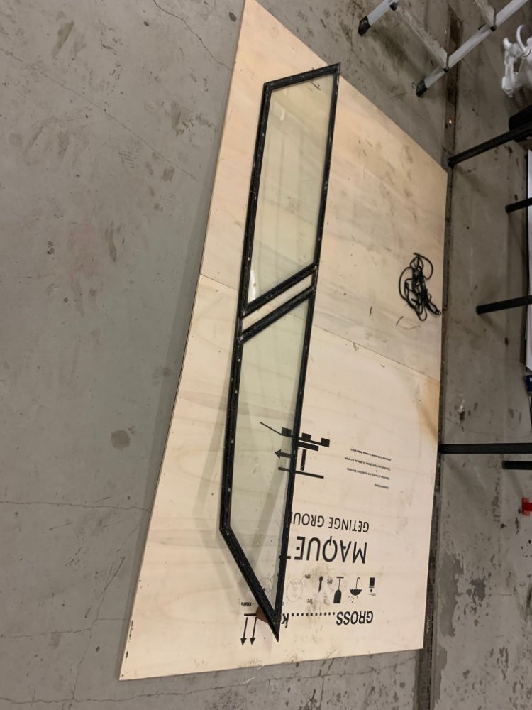

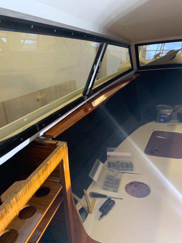

mrmartin123 Svart 10.Februar.2022 Emnestarter Link til dette innlegget Svart 10.Februar.2022 tok ut vinduet på ene siden selvom alle jeg har snakket med dette om har ment at det var det dummeste jeg kunne gjøre og at det var umulig å få inn igjen. men jeg gjorde det fordet. da fant jeg ut av at det mest sannsynlig ikke er der lekasjen har kommet fra, men heller i kanten på lista på ruta. så var det tid for å sette det inn igjen. jeg begynte med å bruke en type sica som var anbefalt for båtvinduer som er strekkbar sånn at den tåler bølger. også hadde jeg på i kantene rundt vinduet også presset det på plass det var ikke noe problem. også inne hadde jeg på silikon bak listene som jeg skrudde på inne. så når alle listene var skrudd på var det satt inn igjen. var ikke så vansklig som jeg trodde så nå gjensstår det å se om det er tett. også må jeg finne en løsning på å tette i kantene på listene rundt ruta. også litt lakking :) dette er hylla foran i baugen. Sitér dette innlegget Link to post

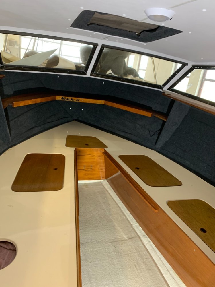

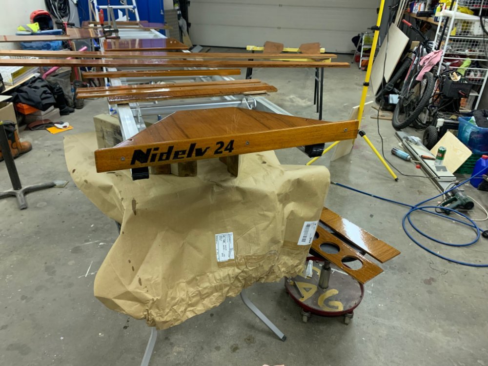

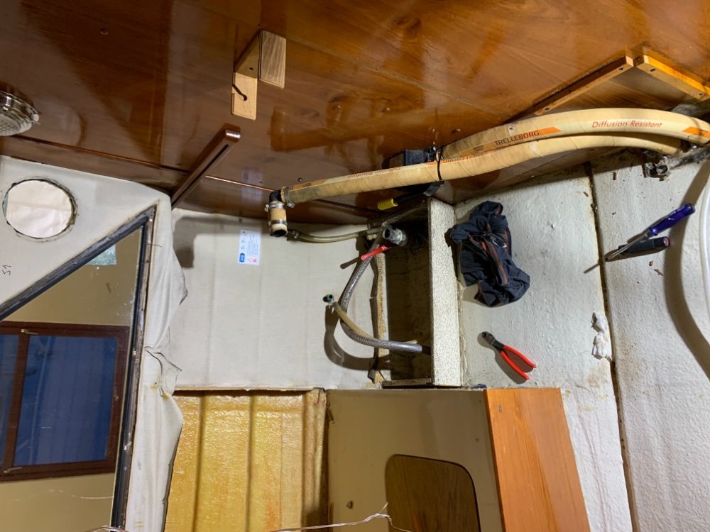

mrmartin123 Svart 25.Februar.2022 Emnestarter Link til dette innlegget Svart 25.Februar.2022 Nytt trekk rundt om. Lakkerte lister i taket og ny lampe. satt inn vegg til toalett igjen. ny sveiset septik dykker og nye slanger. barskap lakket og satt inn igjen nye side hyller til senga i poppelfineer. Skulle egentlig bruke teak med dette ble for dyrt, men ble overraskende bra med beis og lakk på poppelen. Sitér dette innlegget Link to post

horg Svart 3.Mars.2022 Link til dette innlegget Svart 3.Mars.2022 Flott arbeid du har gjort Hva har du har brukt som skrogtrekk? Sitér dette innlegget Link to post
Gew77 Svart 4.Mars.2022 Link til dette innlegget Svart 4.Mars.2022 Knallbra jobb Startet også båtlivet med Nidelv 24, gjorde en stor jobb på den, men ble ikke i nærheten så fint som hos deg:) Sitér dette innlegget Følg vårt båtliv her: https://www.facebook.com/batlivet Link to post
mrmartin123 Svart 5.Mars.2022 Emnestarter Link til dette innlegget Svart 5.Mars.2022 (redigert) horg skrev On 3.3.2022 at 14.01: Flott arbeid du har gjort Hva har du har brukt som skrogtrekk? på sidene har jeg brukt denne: https://www.teppeabo.no/superflex-50-antraciet-teppe-til-bil_8300p.html?gclid=CjwKCAiAsYyRBhACEiwAkJFKoj9E1If1vByNgyExKo7jaaRjt3IjE0HEM7FhZUqCGxUTBc3buiQWQhoC2YIQAvD_BwE og i taket har jeg brukt denne i hvit: https://www.flak.no/produkter/?ProdNo=H1044214 jeg har brukt dette limet: https://www.bauhaus.no/gulvlim-vegglim-casco-cascoflex-5l?gclid=CjwKCAiAsYyRBhACEiwAkJFKos4tuQPOd6T7tSCUFdVSltBV0YSr43PlUG9KNT1rZoY1Jm88_WnYDRoCbbwQAvD_BwE&gclsrc=aw.ds men på knotete steder har jeg brukt kontaktlim for at det skal sitte med en gang. Redigert 5.Mars.2022 av mrmartin123 (see edit history) Sitér dette innlegget Link to post

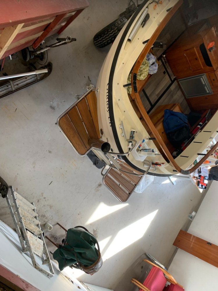

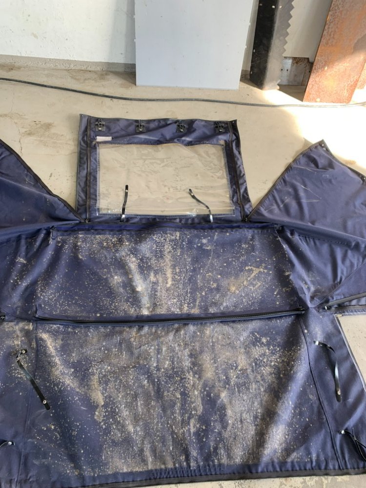

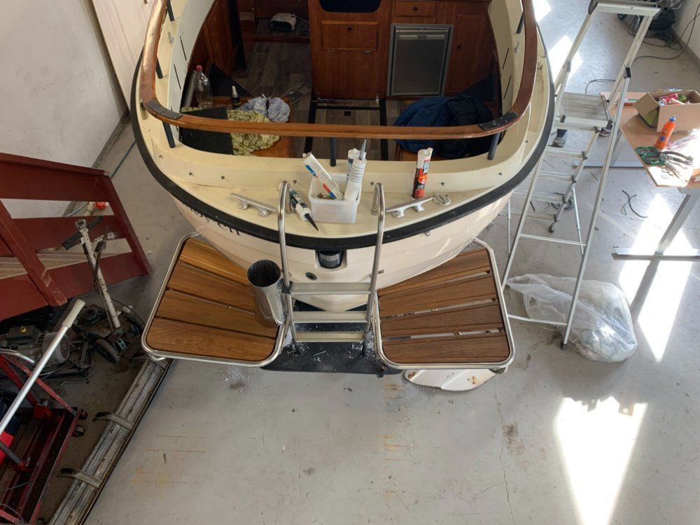

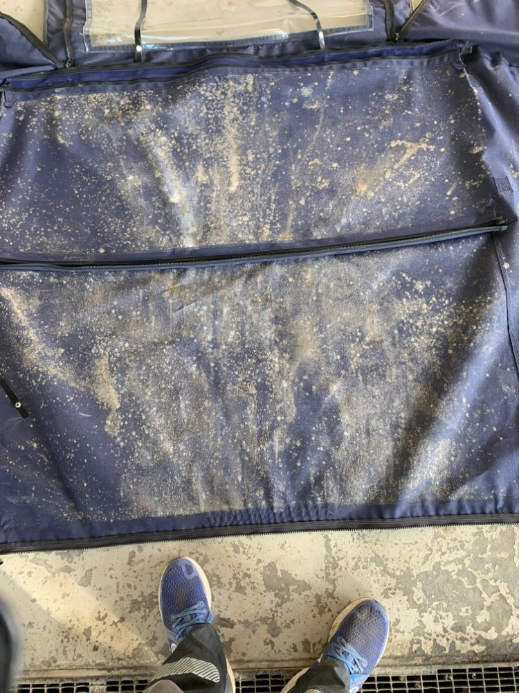

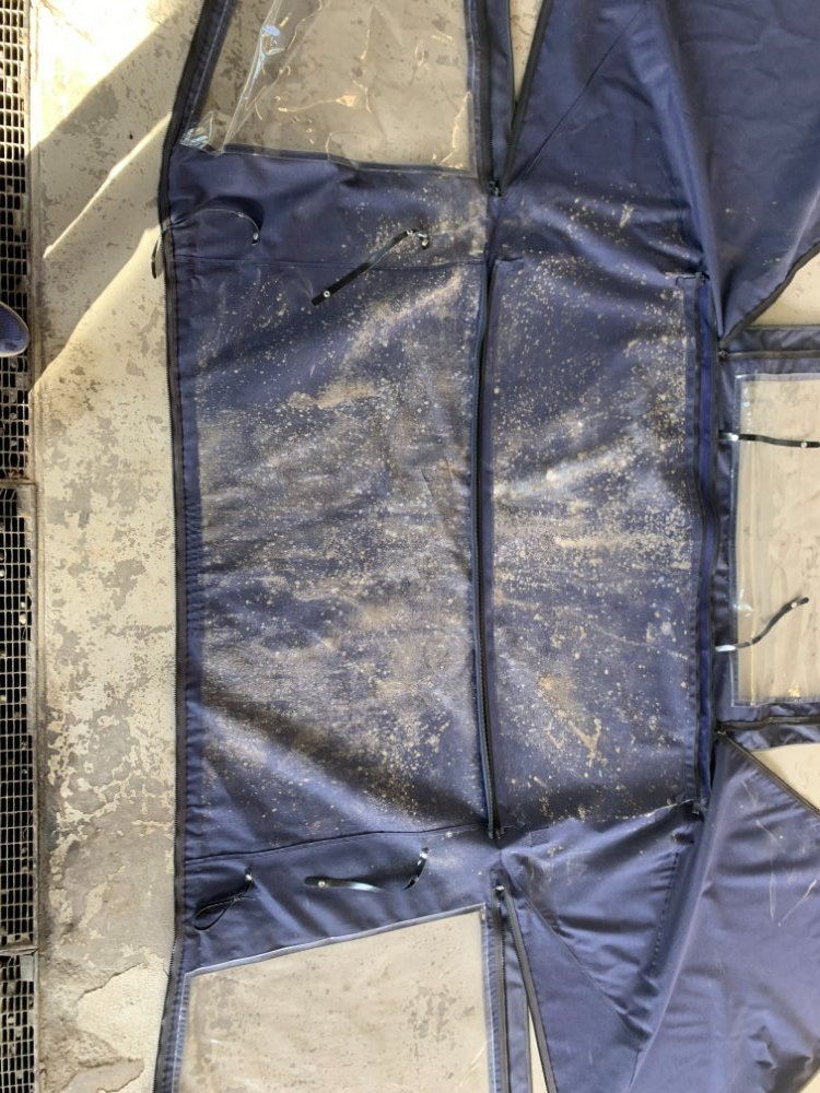

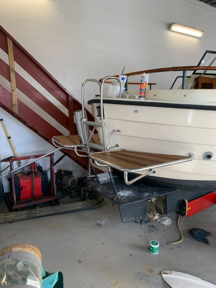

mrmartin123 Svart 1.April.2022 Emnestarter Link til dette innlegget Svart 1.April.2022 (redigert) da har jeg fått satt på badeplattformen ble kjempefint! har også vasket kalesjen. Redigert 1.April.2022 av mrmartin123 (see edit history) Sitér dette innlegget Link to post
