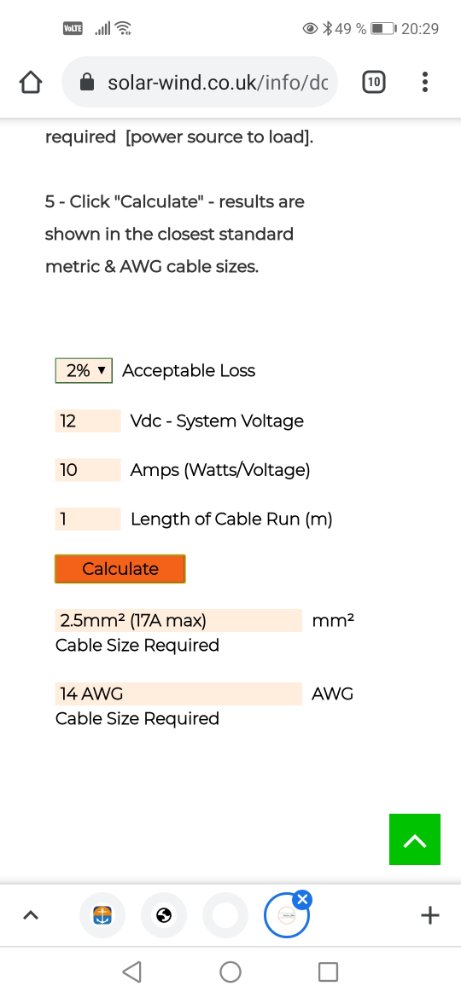

The Saint Svart 5.April.2021 Emnestarter Link til dette innlegget Svart 5.April.2021 Kjellg skrev 59 minutter siden: Tenker selv at 2.5mm2 blir litt knapt på det strekket. Om den leverer 6A og strekket er 2 meter så gir det vel tap på rundt 0,2V ved 6A lading. Men må sjekke hvor høy spenning regulator leverer før jeg bestemmer meg. Yamaha 9.9 Sport leverer faktisk 10 amp strøm på modellene fra 2017 og opp om jeg ikke tar helt feil. ? Sitér dette innlegget Link to post
Arild81 Svart 5.April.2021 Link til dette innlegget Svart 5.April.2021 The Saint skrev 1 minutt siden: Yamaha 9.9 Sport leverer faktisk 10 amp strøm på modellene fra 2017 og opp om jeg ikke tar helt feil. ? Er snakk om ca 1 meter. Kablene på motoren og likeretter er vel ikke mer enn 1,5mm2. Tror nok det går fint med 2,5mm2. Min er en 2009 mod, men sikkert 10 amp på min også. Sitér dette innlegget Link to post

The Saint Svart 5.April.2021 Emnestarter Link til dette innlegget Svart 5.April.2021 Arild81 skrev 2 minutter siden: Er snakk om ca 1 meter. Kablene på motoren og likeretter er vel ikke mer enn 1,5mm2. Tror nok det går fint med 2,5mm2. Min er en 2009 mod, men sikkert 10 amp på min også. Stemmer at kablene på motor og likeretter er 1.5mm2. Men de er bare noen cm lange. Disse er bare beregnet på å gå til start rele originalt. Mener tidligere modeller "bare" har 6 amp ladespole. Sitér dette innlegget Link to post
Arild81 Svart 5.April.2021 Link til dette innlegget Svart 5.April.2021 The Saint skrev 2 minutter siden: Stemmer at kablene på motor og likeretter er 1.5mm2. Men de er bare noen cm lange. Disse er bare beregnet på å gå til start rele originalt. Mener tidligere modeller "bare" har 6 amp ladespole. Da er det vært fall nok med 2,5mm2 ? Sitér dette innlegget Link to post
The Saint Svart 5.April.2021 Emnestarter Link til dette innlegget Svart 5.April.2021 Arild81 skrev 1 minutt siden: De er nokså sjokolade brune. Skjønne det estetiske ? Sjokolade brunt er helt riktig. Ja, alt på båten som motoren skal brukes på er syrefast. Så da vil jeg ha det på propellen også. Synes også at det matcher bedre til moder skipet. Mororen blir jo hengende der når jeg har jolla på slep. ? Sitér dette innlegget Link to post
The Saint Svart 5.April.2021 Emnestarter Link til dette innlegget Svart 5.April.2021 Arild81 skrev 7 minutter siden: Da er det vært fall nok med 2,5mm2 ? Tror ikke det skulle vere ett problem å bruke 2.5mm2 nei. Men har ikke regnet på det. Finnes tabeller over hvor grov kabel du må ha i forhold til amp og lengde på kabel. Er også viktig å bruke god kvalitet på kabler / ledning og kabel sko. God kontakt er viktig. Sitér dette innlegget Link to post
Arild81 Svart 5.April.2021 Link til dette innlegget Svart 5.April.2021 The Saint skrev 4 minutter siden: Tror ikke det skulle vere ett problem å bruke 2.5mm2 nei. Men har ikke regnet på det. Finnes tabeller over hvor grov kabel du må ha i forhold til amp og lengde på kabel. Er også viktig å bruke god kvalitet på kabler / ledning og kabel sko. God kontakt er viktig. Sitér dette innlegget Link to post
Kjellg Svart 5.April.2021 Link til dette innlegget Svart 5.April.2021 (redigert) Joda kabelen tåler dette, men det er ladeslutt spenning jeg er interessert i. Derfor jeg tenker at man må vente til man ser hvor høy spenning regulator leverer. Leverer den bare 14,2-14,3 så tåler vi ikke noen som helst av spenningstap. Jeg tok utgangspunkt på 6A strøm og avstand mellom motor og batteri på 2 meter. Men uansett så er 6A så lite strøm at om batteriet er tappet mye så vil hver eneste mV spille inn på tiden det tar å lade batteriet opp. Om du mister 0,2V i spenningstap så utgjør det mye strøm så lenge ladingen pågår. At den er levert med x mm2 er ingen god referanse, da man ofte ser underdimensjonerte system originalt Båten til kompisen min vil ha en elektrisk linehaler og da må jeg prøve å få ladingen så optimal som mulig, slik at han ikke trenger landstrømlader. Den lille biten kabel fra likeretter er så kort at den er ikke noe å bry seg om, men man bør ikke forlenge dette kvadratet noe særlig, i alle fall i dette tilfellet. Redigert 5.April.2021 av Kjellg (see edit history) Sitér dette innlegget Link to post

The Saint Svart 5.April.2021 Emnestarter Link til dette innlegget Svart 5.April.2021 Kjellg skrev 29 minutter siden: Joda kabelen tåler dette, men det er ladeslutt spenning jeg er interessert i. Derfor jeg tenker at man må vente til man ser hvor høy spenning regulator leverer. Leverer den bare 14,2-14,3 så tåler vi ikke noen som helst av spenningstap. Jeg tok utgangspunkt på 6A strøm og avstand mellom motor og batteri på 2 meter. Men uansett så er 6A så lite strøm at om batteriet er tappet mye så vil hver eneste mV spille inn på tiden det tar å lade batteriet opp. Om du mister 0,2V i spenningstap så utgjør det mye strøm så lenge ladingen pågår. At den er levert med x mm2 er ingen god referanse, da man ofte ser underdimensjonerte system originalt Båten til kompisen min vil ha en elektrisk linehaler og da må jeg prøve å få ladingen så optimal som mulig, slik at han ikke trenger landstrømlader. Den lille biten kabel fra likeretter er så kort at den er ikke noe å bry seg om, men man bør ikke forlenge dette kvadratet noe særlig, i alle fall i dette tilfellet. Ja ser den problematikken. Da er også det at alle komponenter man bruker er av god kvalitet viktig. Hjelper lite å ha grov kabel om kabelsko er av dårlig kvalitet eller har dårlig kontakt. Har eksempelvis sett mange startkabler til bil som har smeltet fordi klemmene har hatt dårlig kontakt med kabel. Selv så pleier jeg og fortinne alle ledninger og lodde alle kabelsko fast. Bruke polfett på alle koblinger hjelper også. Valgte 6mm2 kabler i fra min motor til batteriet. Men dette er fordi jeg vurderer å montere selv starter. Er så heldig at jeg via jobb har tilgang på kabler / ledninger som er beregnet på offshore installasjoner. Bruker også proff press verktøy til alle kabel sko. Ser tydelig at disse klemmer kabelsko bedre fast enn billig verktøy. (Jevnere press rundt hele kabelskoen). Men når det er sagt så vil vanlig utstyr og 2.5mm2 ledning klare seg godt for de fleste uten spesielt behov. Sitér dette innlegget Link to post
Kjellg Svart 5.April.2021 Link til dette innlegget Svart 5.April.2021 (redigert) The Saint skrev 14 minutter siden: Ja ser den problematikken. Da er også det at alle komponenter man bruker er av god kvalitet viktig. Hjelper lite å ha grov kabel om kabelsko er av dårlig kvalitet eller har dårlig kontakt. Har eksempelvis sett mange startkabler til bil som har smeltet fordi klemmene har hatt dårlig kontakt med kabel. Selv så pleier jeg og fortinne alle ledninger og lodde alle kabelsko fast. Bruke polfett på alle koblinger hjelper også. Valgte 6mm2 kabler i fra min motor til batteriet. Men dette er fordi jeg vurderer å montere selv starter. Er så heldig at jeg via jobb har tilgang på kabler / ledninger som er beregnet på offshore installasjoner. Bruker også proff press verktøy til alle kabel sko. Ser tydelig at disse klemmer kabelsko bedre fast enn billig verktøy. (Jevnere press rundt hele kabelskoen). Men når det er sagt så vil vanlig utstyr og 2.5mm2 ledning klare seg godt for de fleste uten spesielt behov. Yepz, korrekt som du skriver og jeg har full kontroll på det. Har DIN46235 sko og tenger. Men som sagt så er jeg veldig spent på ladeslutt spenningen på regulatoren. Den er veldig avgjørende for hvor tykke kabler jeg velger. Redigert 5.April.2021 av Kjellg (see edit history) Sitér dette innlegget Link to post

The Saint Svart 5.April.2021 Emnestarter Link til dette innlegget Svart 5.April.2021 Kjellg skrev 3 minutter siden: Yepz, korrekt som du skriver og jeg har full kontroll på det. Har DIN46235 sko og tenger. Men som sagt så er jeg veldig spent på ladeslutt spenningen på regulatoren. Den er veldig avgjørende for hvor tykke kabler jeg velger. Om du ønsker kan jeg måle lade spenning og ampere når min er ferdig montert. Kan også måle eventuell motstand i ledning mellom laderegulator og batteri. Sitér dette innlegget Link to post

Kjellg Svart 6.April.2021 Link til dette innlegget Svart 6.April.2021 The Saint skrev for 10 timer siden: Om du ønsker kan jeg måle lade spenning og ampere når min er ferdig montert. Kan også måle eventuell motstand i ledning mellom laderegulator og batteri. Spenning og ampere kan være interessant, men motstand er fast så den trenger jeg ikke. Sitér dette innlegget Link to post
The Saint Svart 6.April.2021 Emnestarter Link til dette innlegget Svart 6.April.2021 Kjellg skrev 48 minutter siden: Spenning og ampere kan være interessant, men motstand er fast så den trenger jeg ikke. Den er god. Da skal jeg måle det og poste så fort den er ferdig montert. Sitér dette innlegget Link to post
