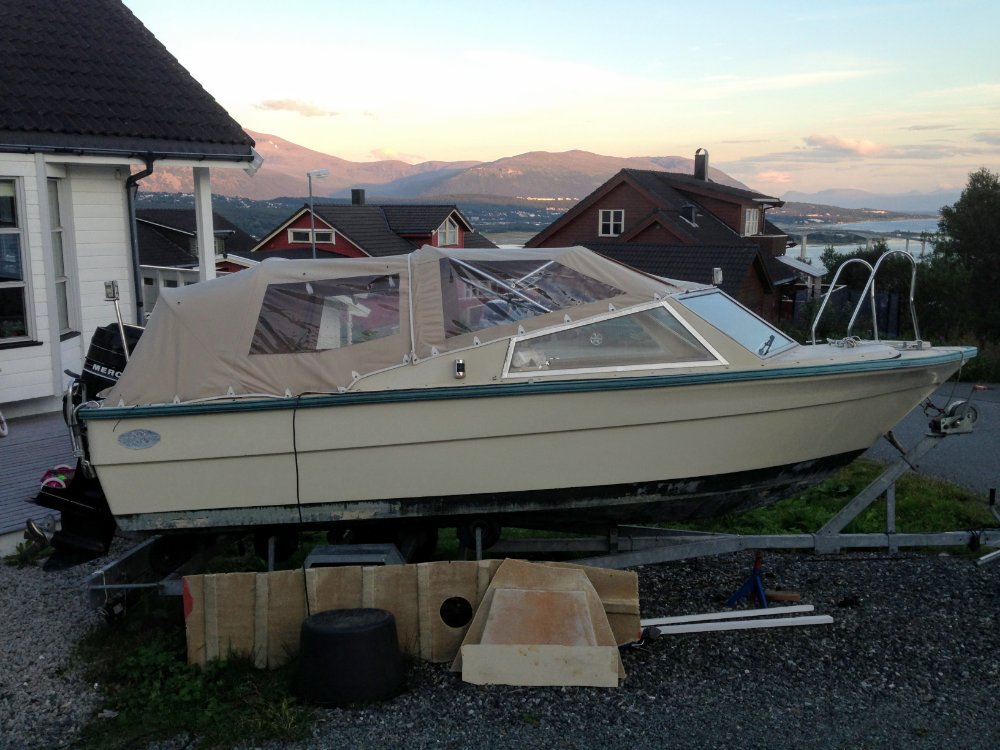

Legger ved et bilde av båt på vei opp på hengeren
IMG_2508.jpgFin båt du har da. Ser en del har den bøylen. Vi har ikke den å det er noe merkelig med det kalesje greia vår. For den fremste delen kan ikke legges frem, den kommer halvveis å står å gaper rett opp,  å når alt er koblet sammen så er det ett søkk i midten. Dette var det plana å fikse men nå var det noe annet som snek seg inn i prioritering. Plutselig ble kalesjen mindre viktig ?
ballistic skrev 1 minutt siden:
Har også helkalesje fra Alf Hansen til bruk uten hardtop/targabøyle. Hardtopen og spesielt targabøyla er av og til i veien da uteplassen blir vesentlig mindre. På bildet ser du forøvrig del av dørken som jeg saget ut i forbindelse med reparasjon
