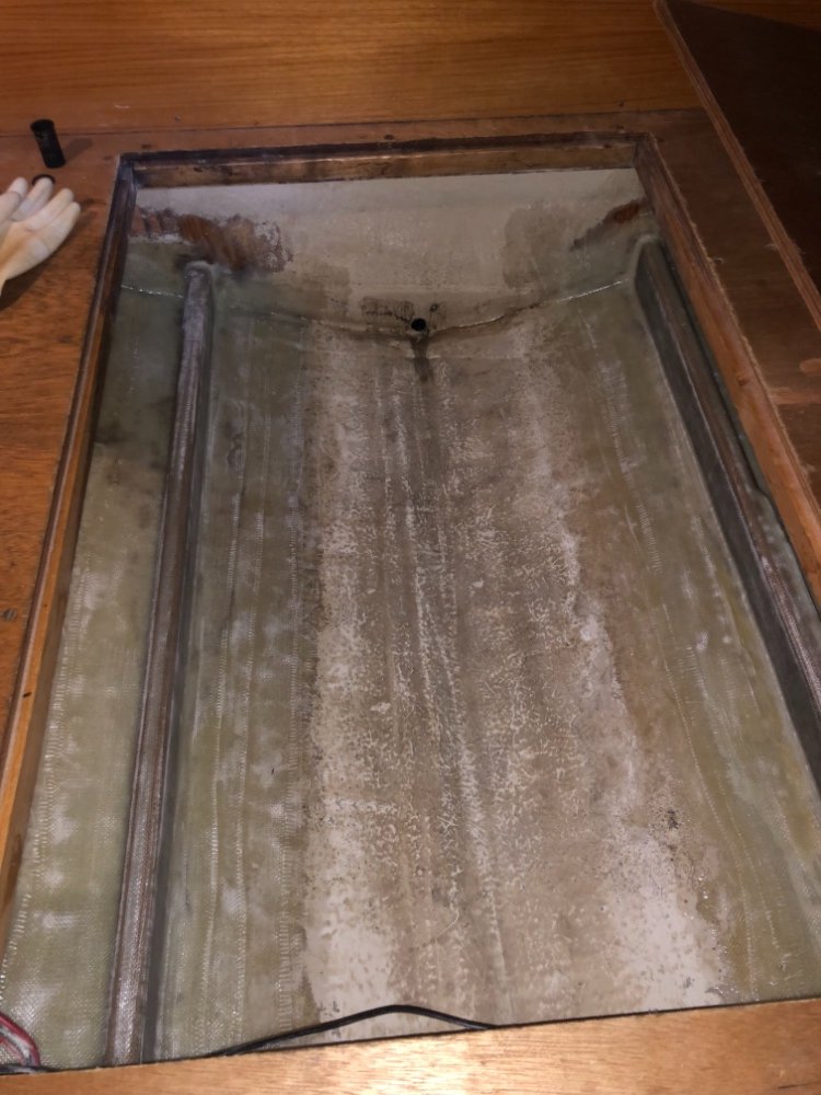

Har støpt inn nye stringere mellom to spant. Dette er gjort med 6 lag 300gr vevd matte og epoksy. Nå har det stått ca 16 timer og oppleves hardt, men hvor lenge må jeg vente før jeg kan male over med tokomponent polyuretanmaling? Det er ett punkt der det ble mye epoksy i forhold til matte, så det er helt «glatt». Her kan jeg fortsatt lage merker hvis jeg trykker neglen hardt ned. Eller oppleves støpen hard.
Må det pusses over før maling, eller er vask tilstrekkelig for å fjerne voks?

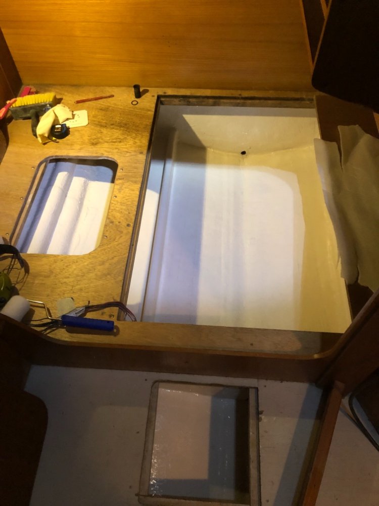

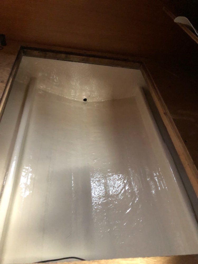

Ser ut til å gå helt fint med heft og herding. Lakkering ble gjort ca 24 timer etter siste støp, vasket først med Aceton, så litt slip med 40-papir og støvsuging. Jeg bruker ikke tynner i lakken, så den er seig og nesten som lim i konsistensen, men flyter likevel bra ut og gir et sjikt med gode slitasjeegenskaper. Finish er ikke det viktigste her under septiktanken :giggle:
Etter slip:
Triveligere i kjølen nå. Hadde gitt det ett strøk til hvis dette var synlig, men vet av erfaring at denne lakken tåler mye påkjenning med kun ett strøk.
Rommet der jeg har gjort jobben ligger under dobbeltkøya i stikkabinen. Lakkerte også i de andre romma under dørken der man kommer til.
