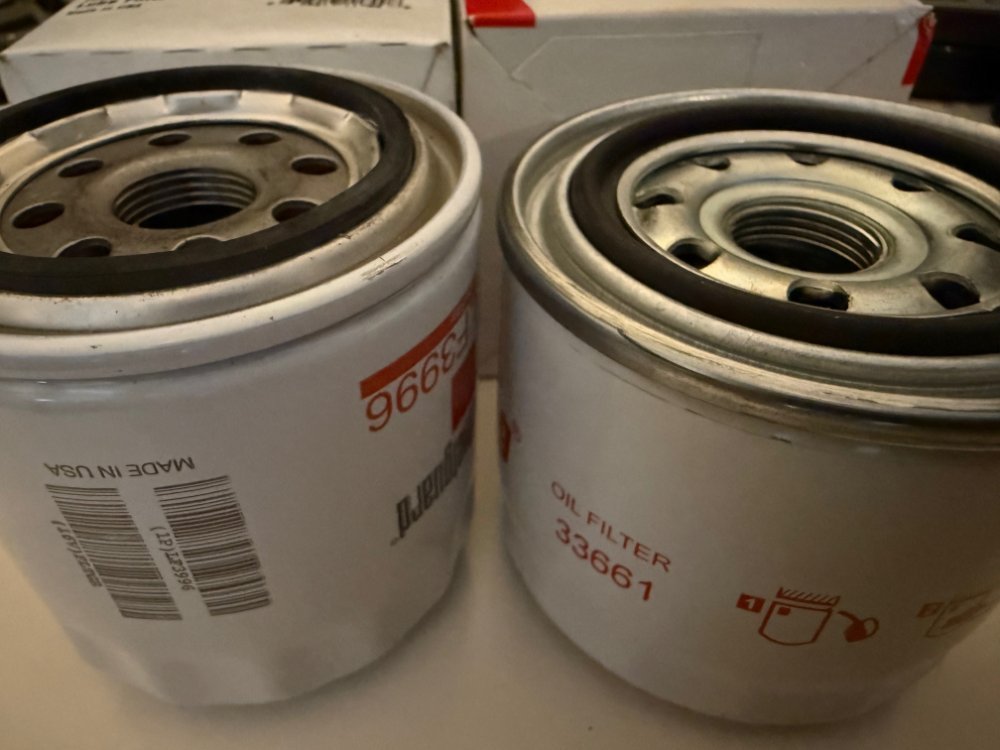

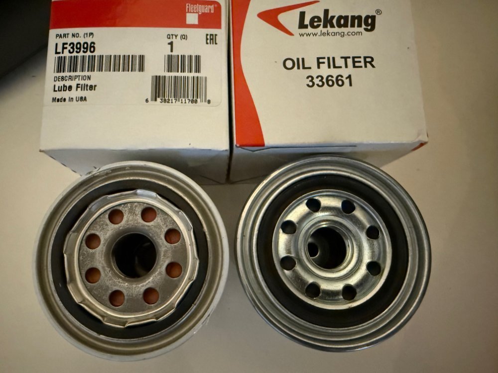

rogeri Svart 17.April Link til dette innlegget Svart 17.April Vet at Fleetguard normalt borger for kvalitet! 2 eller flere pakninger utenpå hverandre er ikke tilfellet her. Ser at O-ringen som tetter anleggsflate er mye spinklere på de 2 filtrene (LF3996) enn det som finnes på andre tilsvarende filter. Sitér dette innlegget Link to post

Olepo Svart 18.April Link til dette innlegget Svart 18.April Etter det jeg forstår var begge disse hendelsene med samme type filter fra Fleetguard, LF3996? Ble begge filter kjøpt samtidig? Kan jo kanskje ha vært en serie med produksjonsfeil fra fabrikk, eller at de har gjort en endring, f.eks skiftet leverandør av pakning..? Da er det jo greit at slikt blir rapportert inn slik at produsenten kan ta grep. Selv tilhører jeg den "naive" gruppa som alltid har valgt filter med motorfabrikantens logo - men må innrømme at jeg hadde litt følelsen av å ha blitt ranet etter innkjøp av servicedeler hos den lokale VP forhandleren for noen dager siden... Sitér dette innlegget Link to post
rogeri Svart 18.April Link til dette innlegget Svart 18.April Filtrene ble kjøpt samtidig,ja. Og av samme type LF3996. (made in Mexico) Jeg har også planer om å rapportere dette problemet på nytt til forhandler, tenker at det er i deres interesse også! Har fortsatt full tillit til Fleetguard som leverandør og mistenker (påstår ikke) at det kan være en batch med dårlige O-ringer. Lekkasjen er stor når den oppstår og motoren tømmes for olje på svært kort tid. Blowout er et dekkende ord! O-ringene sitter ikke fast i filtert, de har firkantprofil med høyde 5mm og bredde 3mm. Sitér dette innlegget Link to post

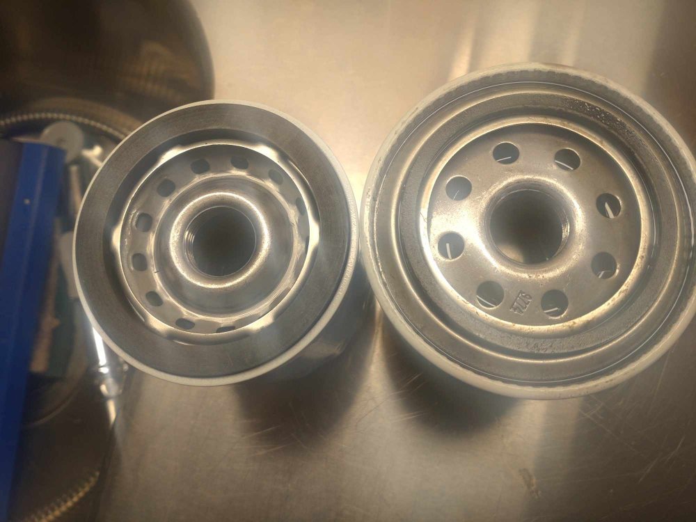

Jens_P Svart 19.April Link til dette innlegget Svart 19.April rogeri skrev On 18.4.2025 at 12.25: Blowout er et dekkende ord! O-ringene sitter ikke fast i filtert, de har firkantprofil med høyde 5mm og bredde 3mm. Tok noen søk på nettet og fant interessante erfaringer rundt tilsvare opplevelser. Der kom det frem at noe hadde opplevet dårlige gjenger i senter av filteret. Filteret var rett og slett blitt presset ut på spindelen i midten. Aner ikke hva slags filtere eller motorer det gjalt, men absolutt noe å sjekke. Sitér dette innlegget Lykke er en kombinasjon av god helse og dårlig hukommelse! Link to post
rogeri Svart 19.April Link til dette innlegget Svart 19.April Takker for godt innspill Jens_P! Dette skal jeg absolutt ha i bakhodet! Det som likevel gjør dette litt usannsynlig i mitt tilfelle er at filteret sitter fortsatt godt fast på sentertappen og gjengene kjennes teite og fine ut når filteret skrues av/på. Slik det er nå, før jeg finner en sikker årsak, kvier jeg meg å bruke båten. Skal ha meg en prat med forhandleren over påske og høre om de har eller vet om noen som kan teste disse filtrene som har lekket. Rett og slett sette trykk og provosere fram feilen. Hvis ikke vil jeg selv forsøke å lage meg en "rigg" hvor filteret settes tilnærmet likt som ombord og tilføre trykk via en pumpe med manometer. Dette må jeg finne ut av! Legger her ved bilde av anbefalt filter fra Fleetguard t.v og det filtret som hadde utblåsing nå sist t.h! Legg merke til at pakningen er vesentlig kraftigere(dobbel) som det brukte filteret som alle kryssreferanser tilsier er det rette filteret! Sitér dette innlegget Link to post

Jonas Svart 20.April Link til dette innlegget Svart 20.April (redigert) Kan det være at gjengene bunner før pakningen har tilstrekkelig trykk, og at den da kan vri seg litt, siden den også står på høykant, og dermed få lekkasje. Hvis den løse pakningen ikke ligger stødig i dypt spor kan den gjerne flytte litt på seg ved montering. Ser ut som det er et spor i pakningen ca kl1 som kan tyde på avvik fra anleggsflaten. Redigert 20.April av Jonas (see edit history) Sitér dette innlegget Link to post

Hulda Svart 20.April Link til dette innlegget Svart 20.April Jonas skrev 39 minutter siden: Kan det være at gjengene bunner før pakningen har tilstrekkelig trykk, og at den da kan vri seg litt, siden den også står på høykant, og dermed få lekkasje. Det har jeg aldri vært borti, men at senteret på filteret kan stikke for høyt opp er jo en artig mulighet. Ellers skrøt CAT i sin tid av sin filterteknologi og hvorfor de måtte koste mer enn Fleetguard. Helt til vi fikk inn et parti dårli lakkerte gule CAT-filtere der Fleetguard skinte gjennom. Deleselgerene våre fikk et forklaringsproblem. Sitér dette innlegget Link to post

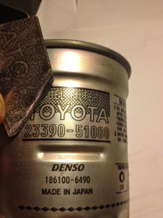

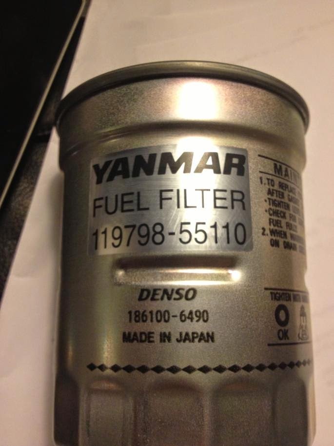

sap_2000 Svart 20.April Link til dette innlegget Svart 20.April Chilli Solbris skrev 53 minutter siden: Så langt jeg har klart å finne ut produserer Yanmar filtre til sine motorer selv. Tviler på de produserer til alle da f.eks 6LP er hentet fra toyota hvor man får delene (inkl reimer og oljefilter) med toyota nummer og logo. Yanmar har også brukt noen BMW motorer (BY) som antagelig hadde egnede oljefiltre fra før. Tror ikke det gir mening for noen motorfabrikk å holde produksjon av filtre in house med mindre man gjør som Cummins og entrer filtermarkedet for egne og alle andre motorer og annet utstyr Sitér dette innlegget Mvh. SAP Link to post
TideRace Svart 20.April Link til dette innlegget Svart 20.April @liberty har i en tidligere tråd bekreftet at originale Yanmar-filtere til 6LP kommer fra Fleetguard (Fleetguard LF3608). Yanmar har antagelig aldri laget et eneste oljefilter selv,... ikke VP heller for den sakens skyld. I følge en bekjent "insider" produseres "originale" VP-filter av MANN. https://baatplassen.no/i/topic/46986-filterpriser-yanmar/?p=636493 Sitér dette innlegget Link to post
Chilli Solbris Svart 20.April Link til dette innlegget Svart 20.April sap_2000 skrev 47 minutter siden: Tviler på de produserer til alle da f.eks 6LP er hentet fra toyota hvor man får delene (inkl reimer og oljefilter) med toyota nummer og logo. Yanmar har også brukt noen BMW motorer (BY) som antagelig hadde egnede oljefiltre fra før. Tror ikke det gir mening for noen motorfabrikk å holde produksjon av filtre in house med mindre man gjør som Cummins og entrer filtermarkedet for egne og alle andre motorer og annet utstyr Jeg er enig i det at det virker merkelig at de produserer filtre selv. Så det skal jeg graver mer i. TideRace skrev 41 minutter siden: @liberty har i en tidligere tråd bekreftet at originale Yanmar-filtere til 6LP kommer fra Fleetguard (Fleetguard LF3608). Yanmar har antaglig aldri laget et eneste oljefilter selv,... ikke VP heller for den sakens skyld. I følge en bekjent "insider" produseres "originale" VP-filter av MANN. https://baatplassen.no/i/topic/46986-filterpriser-yanmar/?p=636493 Og enig her også. Jeg mente også at Fleetguard var leverandør. Så det blir å grave mer. Sitér dette innlegget Mvh Chilli Solbris Båtlivet gir meg de største gleder! Og de største sorger!😂 Trenger du noe? www.solbrismaritime.no Link to post
Dykker Svart 20.April Link til dette innlegget Svart 20.April Med etiketten 'YANMAR' klistret på, så koster det 10 ganger så mye som på Toyota. Sitér dette innlegget Link to post
rogeri Svart 20.April Link til dette innlegget Svart 20.April Å Denzo produserer begge? Sitér dette innlegget Link to post
Dykker Svart 20.April Link til dette innlegget Svart 20.April Yepp Sitér dette innlegget Link to post
