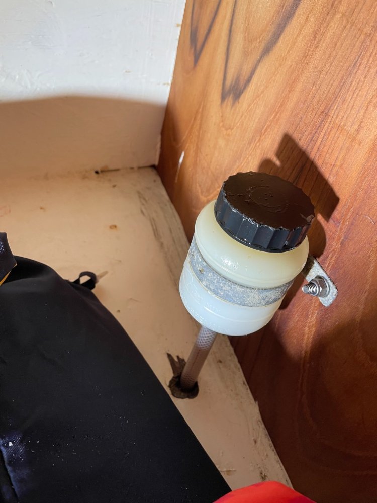

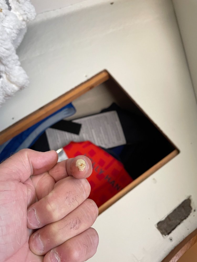

Goddis77 Startet 1.September.2021 Link til dette innlegget Startet 1.September.2021 Synes at baugpropellen jeg har på en NW900 med flybridge ikke er så mye futt i. Er en Vetus r125/3 på 3kw. Er det mulig å rense denne enheten her? Den går også på olje, og stakk fingen ned i beholderen der. Var lys farge og litt tykk konsistens. Vet ikke helt hvilken olje denne skal ha? Noen som har manual eller tips til å få skikk på denne her? Tenkte også å se på propellen til vinteren og se om denne kan oppgraderes til flere blader. Sitér dette innlegget Link to post
torbi Svart 1.September.2021 Link til dette innlegget Svart 1.September.2021 Eg kjenner ikke denne typen Vetus baugpropell, men når eg ser på olje, ser den ut som vann i olje eller tykk gammel olje ? Sitér dette innlegget Folkeparken 22, Saga 27 ac, Viksund 900 Futura. Link to post

Goddis77 Svart 1.September.2021 Emnestarter Link til dette innlegget Svart 1.September.2021 torbi skrev 27 minutter siden: Eg kjenner ikke denne typen Vetus baugpropell, men når eg ser på olje, ser den ut som vann i olje eller tykk gammel olje ? Syns og at den oljen der har gjort jobben sin og bør byttes. Leste i annen tråd at @Hulda hadde demontert og renset en slik før? Noe som bør vurderes på denne her? Sitér dette innlegget Link to post

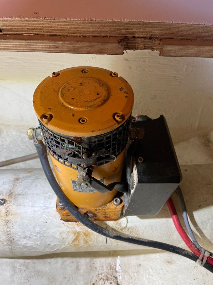

Swingswong Svart 1.September.2021 Link til dette innlegget Svart 1.September.2021 Er nok noen børster der som kan byttes. Sjekk spenningen under drift før du løfter opp båten. Sitér dette innlegget Link to post
Goddis77 Svart 1.September.2021 Emnestarter Link til dette innlegget Svart 1.September.2021 Swingswong skrev 2 minutter siden: Er nok noen børster der som kan byttes. Sjekk spenningen under drift før du løfter opp båten. Måle ute på batteri eller ute på enheten? Sitér dette innlegget Link to post
Swingswong Svart 1.September.2021 Link til dette innlegget Svart 1.September.2021 Mål begge steder. Da får du spenningsfallet også. Sitér dette innlegget Link to post

Swingswong Svart 23.September.2021 Link til dette innlegget Svart 23.September.2021 Jeg ville tatt av kablene, pusset de rene, klin inn med noe vaselin og sett det sammen. Er ikke mye spenningsfall som skal til Sitér dette innlegget Link to post

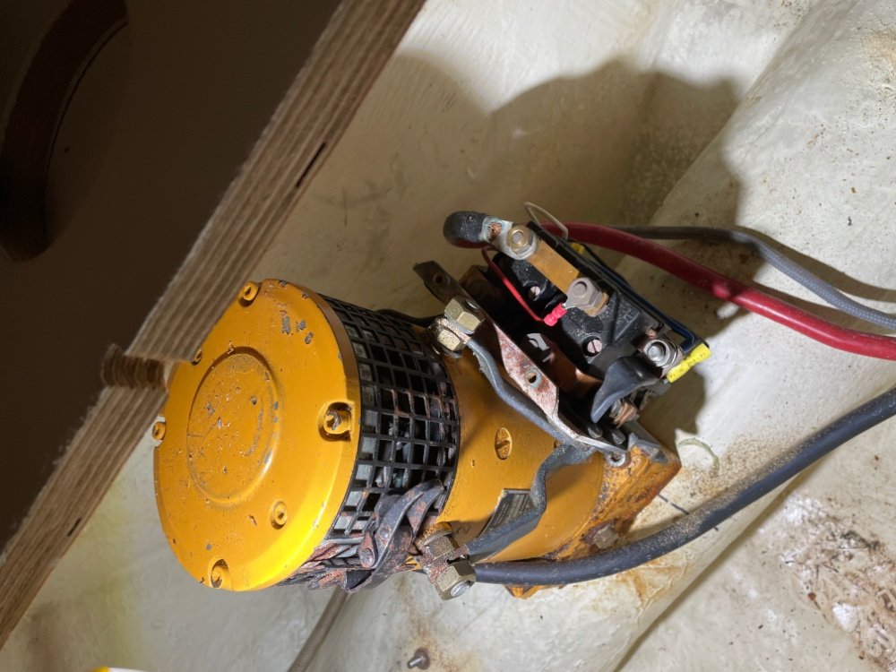

Fantino Svart 24.September.2021 Link til dette innlegget Svart 24.September.2021 Nærmere 2V spenningsfall i kabling er for mye. Du vil trolig kunne ha god effekt av å gå over alle kontaktpunkter - så sant kablingen er greit dimensjonert i utgangspunktet. Dersom den (aller) første videoen faktisk viser måling over sjalterelé så kan de se ut som om nesten 1V forsvinner der. Mulig dette releet kan åpnes for å shine opp kontaktene, evt byttes. Tips: For å finne ut hvor disse 2V blir av er det smart å måle langs kablingen på hhv pluss og minusside. Altså mellom batteriets minuspol og minus kontaktpunkt på thruster, (mens den kjøres), deretter samme på plussiden. Batterikapasitet ser ut til å være nok. 0.5V med dette strømtrekket er innafor. Men batteri plassert ved selve thruster vil selvsagt gi mer futt. Sitér dette innlegget Link to post
Goddis77 Svart 25.September.2021 Emnestarter Link til dette innlegget Svart 25.September.2021 (redigert) Er en del strekk for kabelen her. Tipper den går ca 3 meter til bryter, før videre til batteri, som også er ca 3 meter. Redigert 25.September.2021 av Goddis77 (see edit history) Sitér dette innlegget Link to post
Goddis77 Svart 25.September.2021 Emnestarter Link til dette innlegget Svart 25.September.2021 Har renset kontakter uten bedring. Sprayet på litt tec7 gt7 og. Ser at kablene er 50mm. Litt knapt for dette strekket? Eneste jeg får av nå enkelt er gitteret på enheten. Usikker på hvor mye mer jeg kommer til der for å sjekke/rense mer? Sitér dette innlegget Link to post
Goddis77 Svart 26.September.2021 Emnestarter Link til dette innlegget Svart 26.September.2021 Har tatt en måling ved hovedbryter for baugpropellen nå. Der er det nesten ingen spenningstap i forhold til rett på batteri. Så dermed er det 2 volt tap fra bryter frem til baugpropell. Det er 50mm kabel der i dag. Ved nærmere måling er nok strekket 5-6 meter helt frem til baugpropell her. Virker som minus kabel går helt fra batteri direkte, og dermed er det strekket bra langt det og. Der er det nok 7-8 meter. Så hva blir det beste her nå? Øke til 100mm, eller se på alternativer? Å sette batteri nærme baugpropell er jo en mulighet, men da må en jo få lading til dette fra dynamo eller noe, og ha et strekk for det og.. Sitér dette innlegget Link to post
Ttor Svart 26.September.2021 Link til dette innlegget Svart 26.September.2021 Da har du 13-14 meter kabelstrekk. Da må du beregne kabel ut fra det, samt effekt på baugpropell. Kan du flytte batteriet nærmere, så du får kortere kabelstrekk? Jeg har ca 6 meter totalt, og 70 kvadrat. Fungerer utmerket på en sp80. Sitér dette innlegget Link to post
Goddis77 Svart 26.September.2021 Emnestarter Link til dette innlegget Svart 26.September.2021 Ttor skrev 4 minutter siden: Da har du 13-14 meter kabelstrekk. Da må du beregne kabel ut fra det, samt effekt på baugpropell. Kan du flytte batteriet nærmere, så du får kortere kabelstrekk? Jeg har ca 6 meter totalt, og 70 kvadrat. Fungerer utmerket på en sp80. Får nok ikke det. Da må jeg kable om alt jeg har at stoppebrytere og slikt. Tipper det letteste er å kable større frem til baugpropellen. Sitér dette innlegget Link to post
Fantino Svart 26.September.2021 Link til dette innlegget Svart 26.September.2021 Det som trolig vil gi mest effekt med minst mulig innsats (og muligens også kostnad, feit kabel er dyrt) er å plassere et eget batteri fremme ved baugpropell og bare la det lades gjennom de eksisterende kablene. Bør da sette en ekstra fjernoperert hovedbryter mellom dette batteriet og baugpropellen (evt manuell om den er noenlunde enkel å komme til). Noen vil hevde at en da må ha egen DC DC lader osv men det batteriet skal ha få Ah og ved lave ladestrømmer blir spenningsfallet i den feite kabelen lavt så det går fint vil jeg påstå. 14 meter med 95mm2 kabel vil fremdeles gi drøyt 1V spenningsfall ved påstemplet strømtrekk 382A så det hadde jeg ikke giddet å dille med. Sitér dette innlegget Link to post
