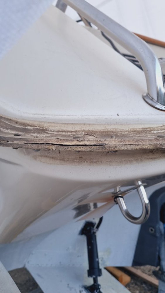

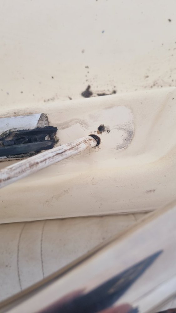

Torsen67 Svart 1.Mai.2025 Link til dette innlegget Svart 1.Mai.2025 Her ser du hvor ledning til lanterne på vindskjermen går ned helt bak på vindskjerm styrbord side. Her var det masse mugg og fukt. Null tetning i gjennomføringen. Her kommer det nok en del vann rett ned i skroget. Fyller på med tec7 i gjennomføring og skruehullet på begge sider. Jakten på tørt skrog fortsetter Sitér dette innlegget Link to post
Chilli Solbris Svart 1.Mai.2025 Link til dette innlegget Svart 1.Mai.2025 Ikke bruk Tec7 til tetting. Tec7 er et glimrende monteringslim og er ment til det. Fleksibilitet blir borte etter relativt kort tid. I tillegg er det ikke UV-filter i Tec7. Det er bedre å bruke en mer fleksibel tettemasse som har de fleksible egenskapene over mange år. Butylmasse er et alternativ. Man kan også bruke en type masse som FixAll hvis det skal lime i tillegg. Butyl har ikke limende effekt men er en tettemasse som er fleksibel i minimum 20 år. Sitér dette innlegget Mvh Chilli Solbris Båtlivet gir meg de største gleder! Og de største sorger!😂 Trenger du noe? www.solbrismaritime.no Link to post
Torsen67 Svart 4.Mai.2025 Link til dette innlegget Svart 4.Mai.2025 Jeg bruker ikke tec7, men bruker det mer som et uttrykk på denne type lim. Jeg har god erfaring med CT1 og bruker det på steder som er mer "kritiske". Ellers bruker jeg biltema sin Multibond på feks interiørdetaljer og i skruehull. Nå er i hvertfall ramma på plass. Bare mange timer med fuging og liming igjen. Bruker også CT1 til dette formålet.. Skal bli godt å få ryddet litt opp etter denne grisejobben. Sitér dette innlegget Link to post

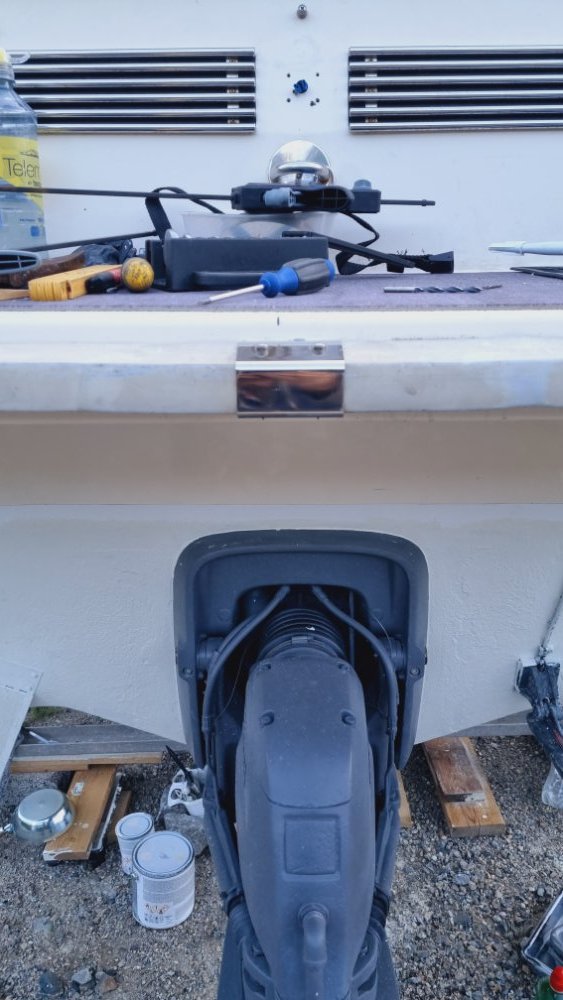

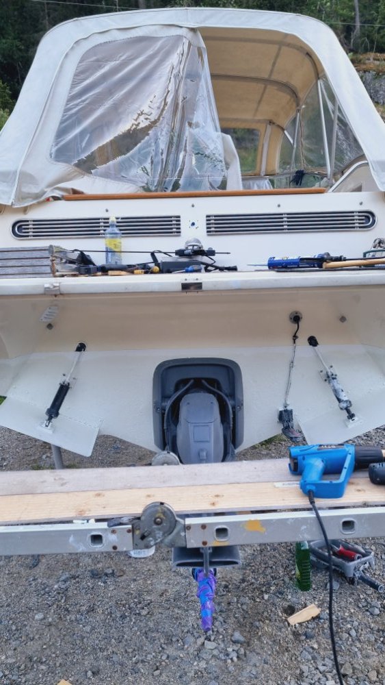

Torsen67 Svart 15.Mai.2025 Link til dette innlegget Svart 15.Mai.2025 Sånn ser det ut bak fendelisten på babord hjørne bak. Fritt leide for regnvann. Enda værre på styrbord side, men glemte å ta bilde der. Sitér dette innlegget Link to post
HiWard Svart 15.Mai.2025 Emnestarter Link til dette innlegget Svart 15.Mai.2025 Torsen67 skrev 1 time siden: Sånn ser det ut bak fendelisten på babord hjørne bak. Fritt leide for regnvann. Enda værre på styrbord side, men glemte å ta bilde der. Meget interessant. Fyller du dette med feks Sika 591 eller har du en annen plan? Regner med det var grei skuring å få av fenderlista, spent på om den er like grei å få på igjen. Er skrogdelene naglet eller skrudd sammen? Sitér dette innlegget Volvo Penta 5.7GXi-HF bensinmotor med DP-SM drev Link to post
Torsen67 Svart 26.Mai.2025 Link til dette innlegget Svart 26.Mai.2025 Det er naglet. Hadde noen knusningsskader på høyre side og det hang litt ned. Støttet opp med en stokk og kjørte på med treg 24t epoxy fra Araldit. Det spesielle med den er at den får lav viskositet noen timer før den blir hard. Da kryper den godt inn i kriker og kroker før herding. Nå er det steinhard og stivt på også det hjørnet. Så gikk jeg på med CT1 på alle potensielle åpninger, så avsluttet jeg med Captain Tolley sånn for sikkerhets skyld. Lista er ikke montert enda da jeg skal legge på litt topcoat fra Siddis Plast og våtpusse dette glatt på høyre side. Kommer tilbake vedr fenderliten. Er litt spent selv Utsett er 2 juni om 1 uke. Sitér dette innlegget Link to post

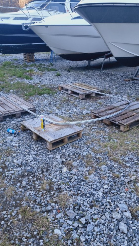

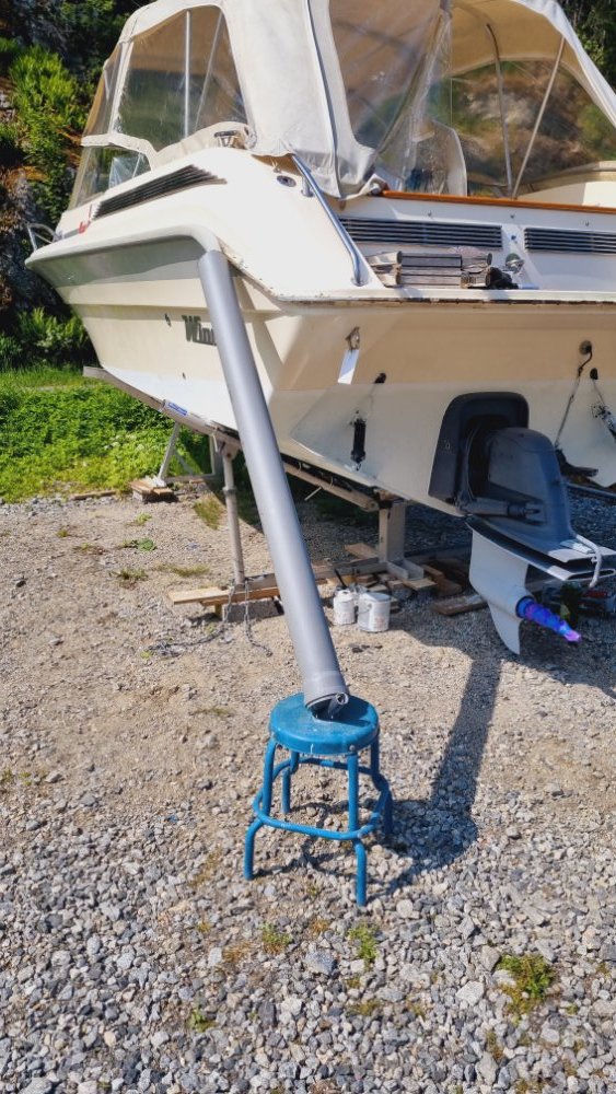

Torsen67 Svart 1.Juni.2025 Link til dette innlegget Svart 1.Juni.2025 På fredag skulle fenderlist på. Hadde den krympet? Yes, det kan jeg love dere. Det ble lite søvn natt til lørdag. Var helt utslitt så hadde ikke kapasitet til å finne ut om det var andre metoder enn krabbekoker eller koke hele lista i et oljefat etc. Gjorde et raskt googlesøk lørdag morgen og snublet over denne tråden på baatplassen. Trikset med plastrør var genialt. Varmet opp vannet til ca 90 grader, og lot det så stå i 20 min. Lista ble faktisk som en strikk😊 Droså lista med en lastestropp i enden. Var ikke noe problem å dra den for langt heller. En kamerat dro, mens jeg dyttet på og justerte. Fikk ikke til å lime inn linken (!?) Men tråden heter "Fenderlist tabbe". Mangler selvsagt M5 50 mm bolter med linsehode, så bruker treskruer for å holde det på plass. Sitér dette innlegget Link to post
HiWard Svart 1.Juni.2025 Emnestarter Link til dette innlegget Svart 1.Juni.2025 Det var et genialt triks, det skal jeg huske når det er min tur. Sitér dette innlegget Volvo Penta 5.7GXi-HF bensinmotor med DP-SM drev Link to post
